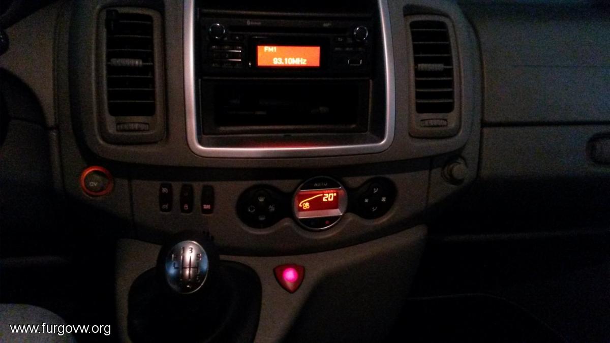

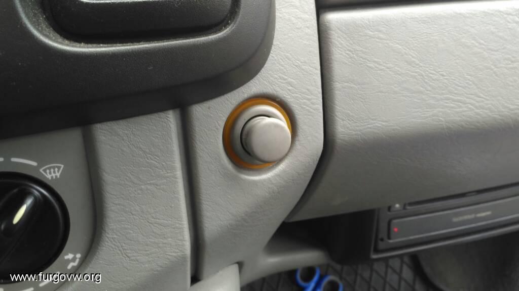

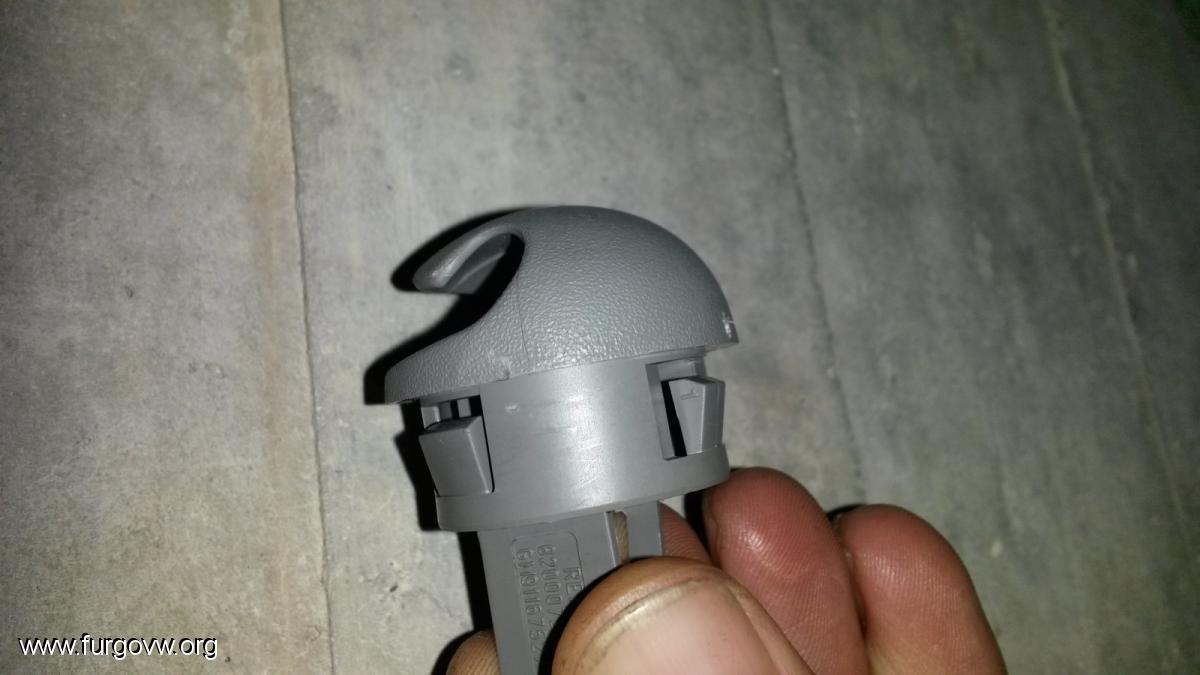

Para empezar enseñar el cuelga bolsas. Como veis tiene tres pestañitas que al apretarlas sale fácil, aunque creo que es mejor, como dice Bortx, hacerlo desde dentro, desmontando el panel del clima, que son dos tornillos y sale fácil.
Desde fuera con un destornillador haciendo palanca también puede salir, aunque creo que juegas marcar el plástico.

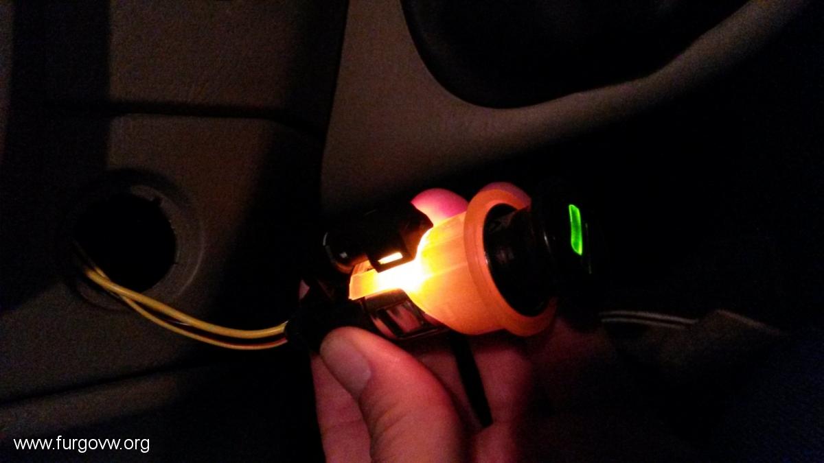

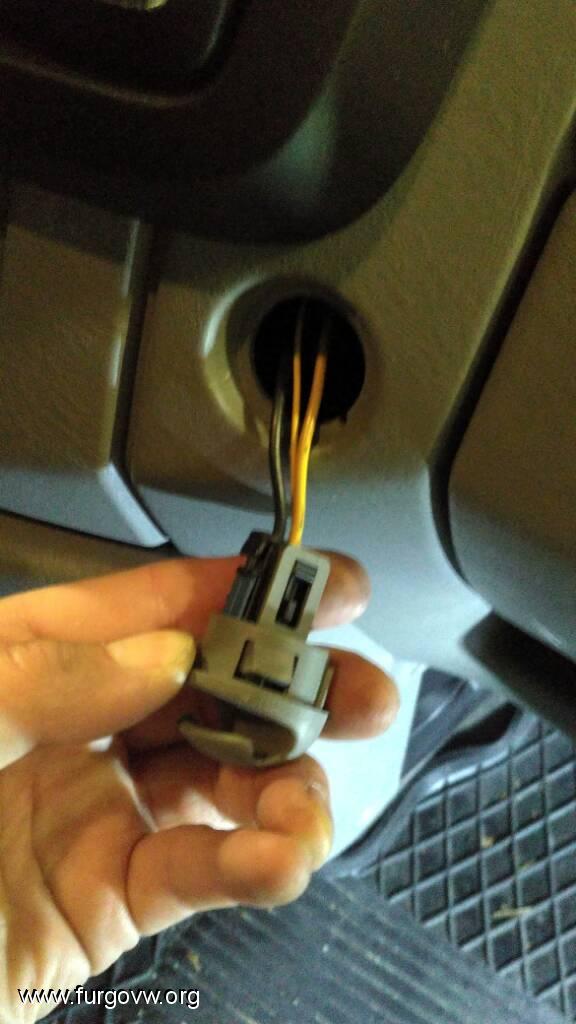

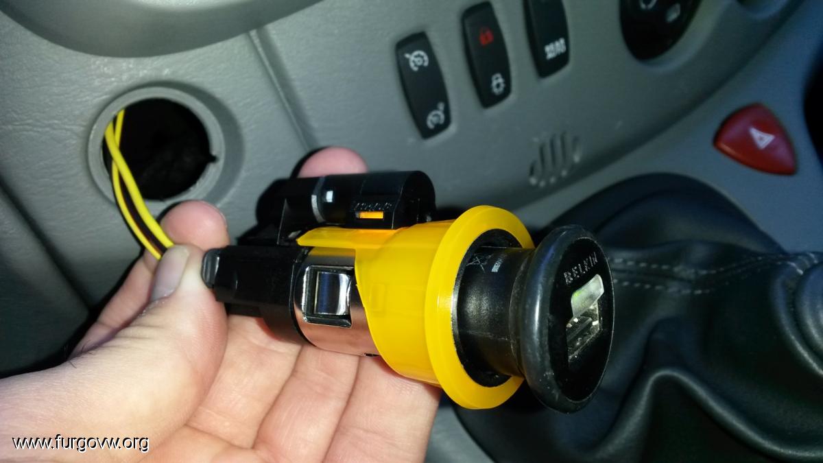

Al sacar el mechero que te viene de serie, vemos que salen tres cables.

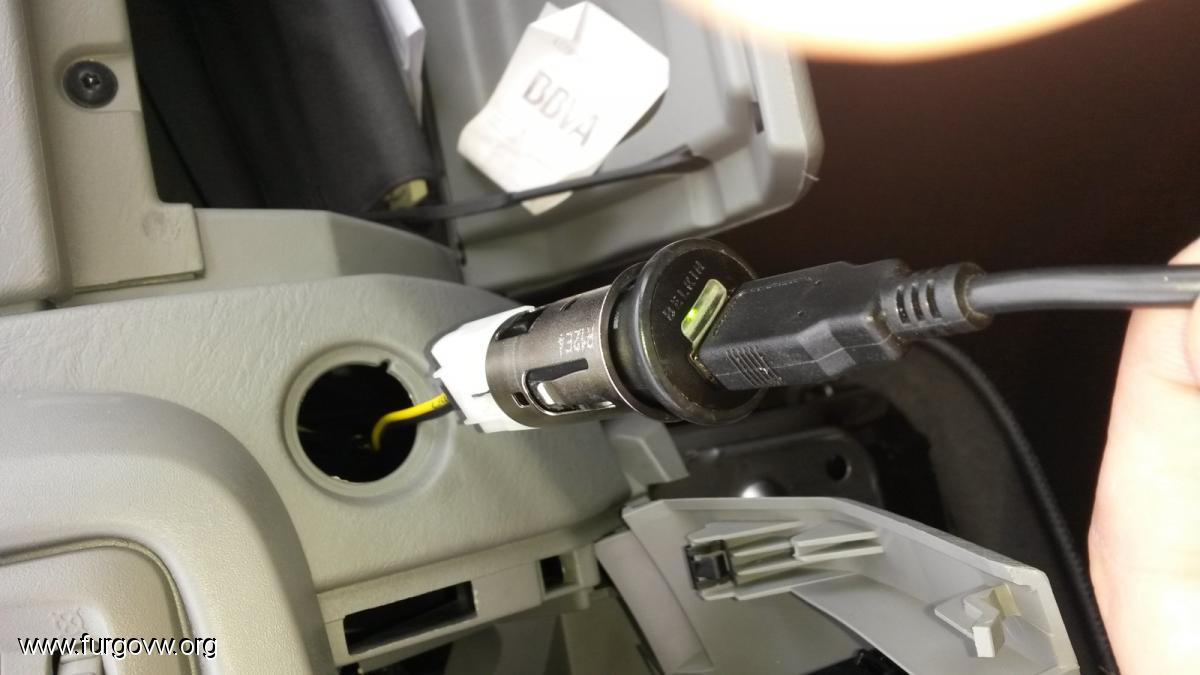

Y en el alojamiento del cuelgabolsas me sale estos cables, negro y amarillo que son solo dos. al poner el mechero de serie en la toma del cuelga bolsas compruebo que si que le llega corriente y funciona perfectamente, aunque solo tenga dos cables.
El hecho de que la toma original tenga tres cables y la secundaria dos, es porque en la toma que te viene de serie, se le puede poner toma de mechero con luz ( la que me venia de serie no tenia luz), asi que compre en la Renault un mechero con luz como este y lo instale
El que venia de serie lo puse en el lugar del cuelga bolsas y ya tenemos las dos tomas de mechero!!!

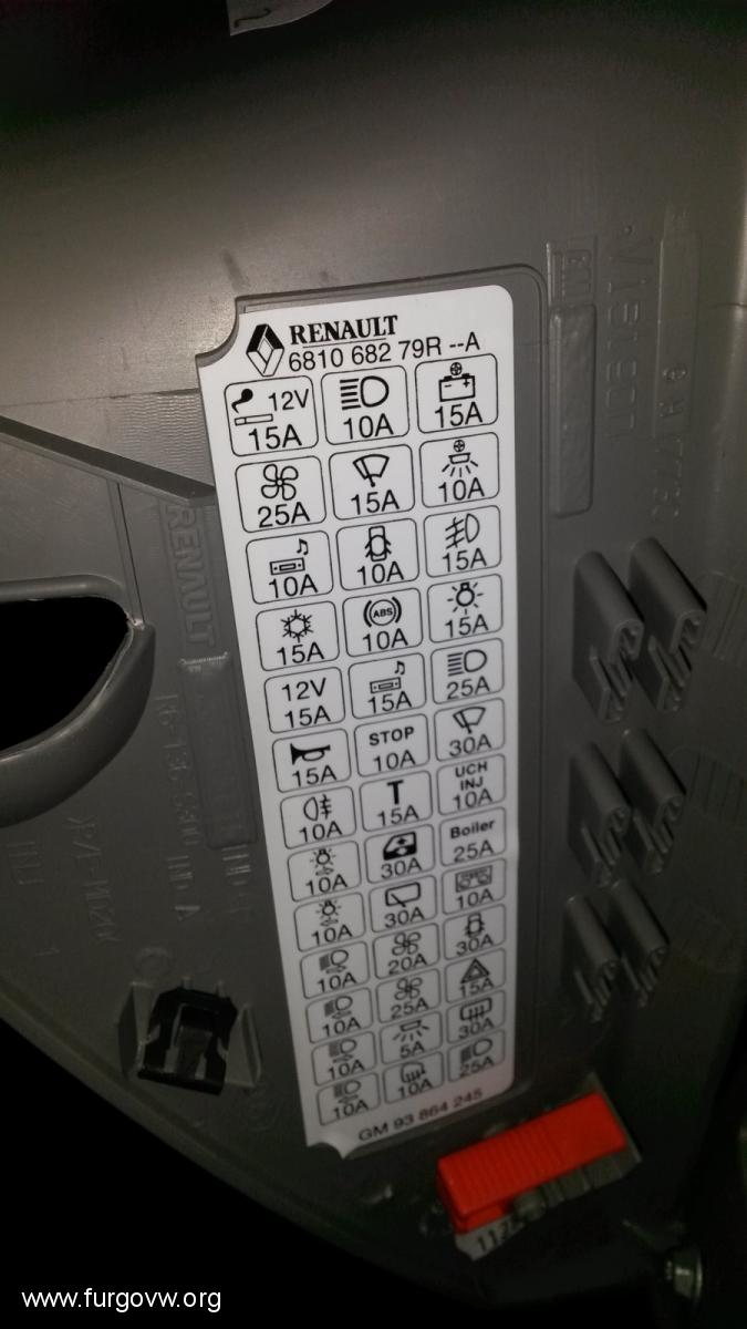

El tema de los fusibles, me ha costado pero al final los he encontrado todos.
1.- El fusible que lleva asociado la toma de mechero original, la del lado del conductor, esta en el lateral interior de la izquierda. Quitando el posavasos.
2.- El fusible que lleva asociado la toma de mechero trasera, tambien esta el ese lateral, en los de la izquierda el quinto empezando por arriba creo.

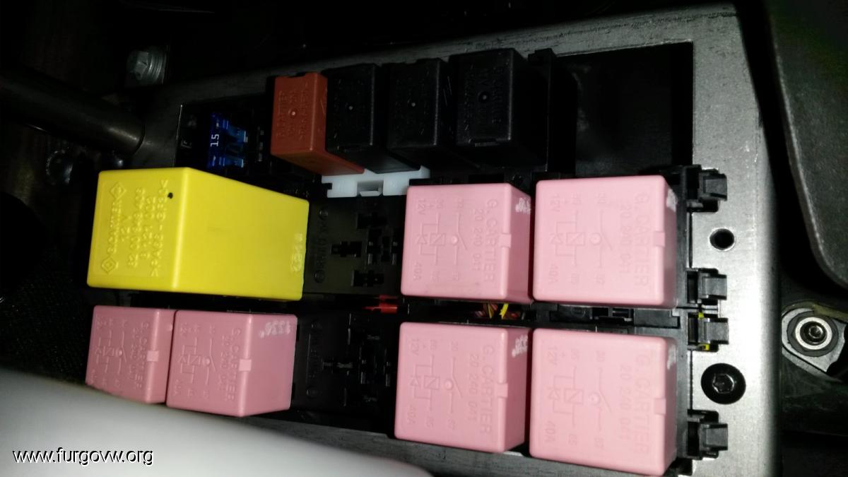

3.- Y el fusible que lleva asociado la toma que sale del cuelga bolsas (que el miedo que tenia es que no tuviera ninguna proteccion), lo he encontrado en la caja que hay debajo del volante donde estan algunos reles. alli esta alojado!!
Asi que todo protegido!!!

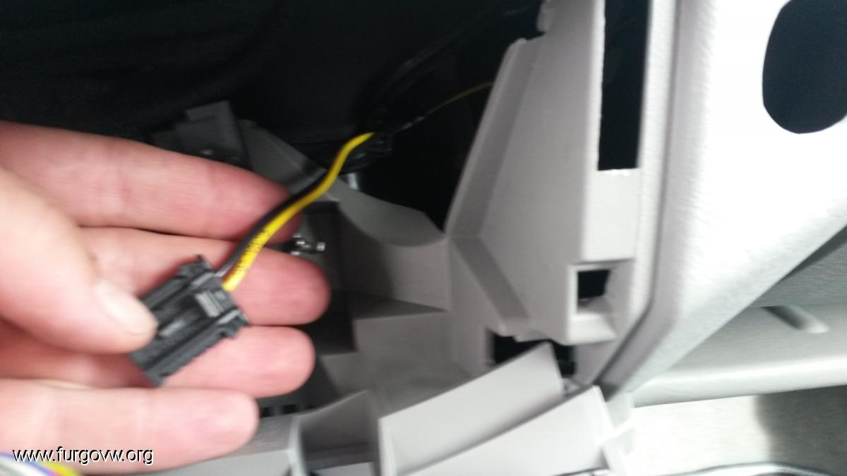

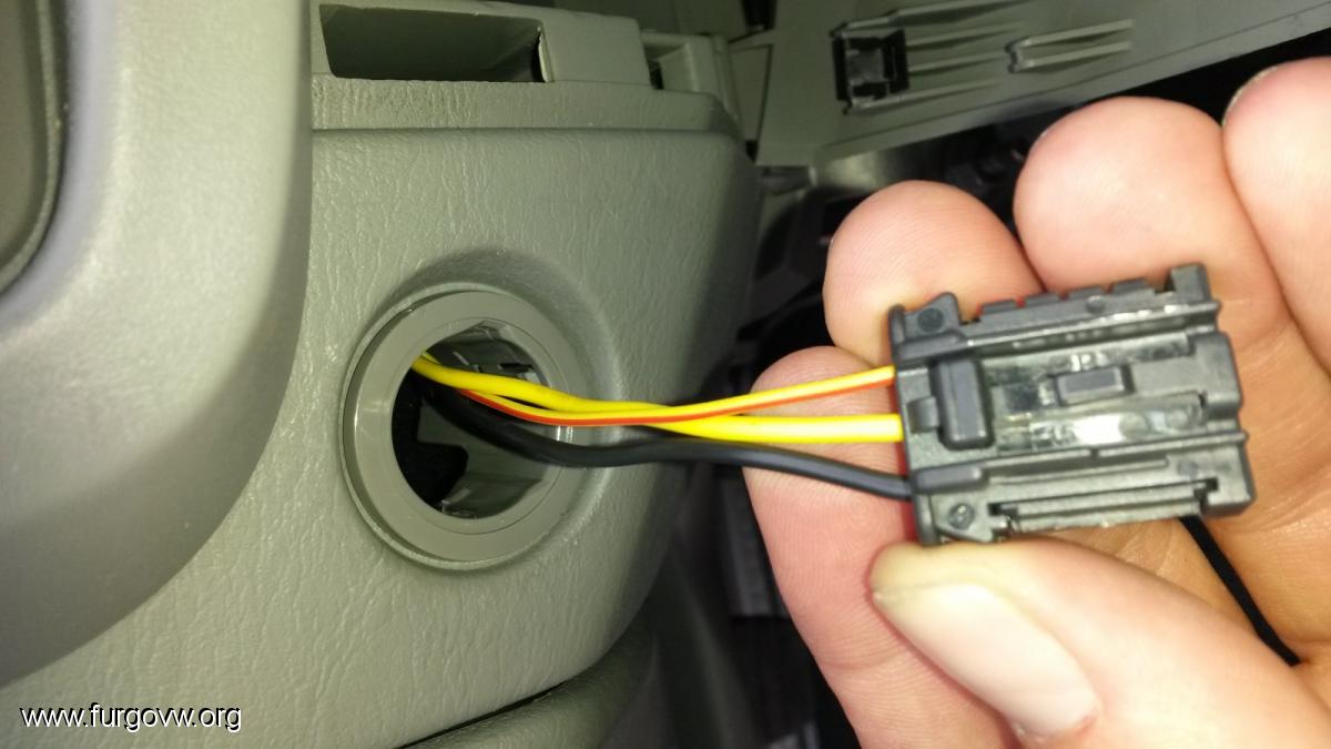

Acabo de desmontar y en mi generation 140cv tengo el cable. Con soltar el guarnecido de la palanca de cambios haces hueco suficiente para meter la mano y llegar al tapón por detrás y con un poco de maña con la mano apretas las pestañas y sale sin soltar nada más. Ahora a buscar el mechero para poner otra toma que eso no vale para nada. Como dicen por ahí creo que me decantare por uno con salidas USB directas. Ya pondré fotos cuando lo haga

Pues no sabría decirte ahora sí estaba  enganchado porque metí la mano para soltarlo salto hacia afuera y luego metí la mano de nuevo y vi que había un cable suelto así que prueba a buscar el cable

Yo tengo la mixta y NO va cableada, hay que robar la corriente de la toma del conductor. Sacar el colgador cuesta un huevo y medio, tienes que tener las manos pequeñas porque a mí no me entraban, tuve que hacer palanca con un destornillador plano.

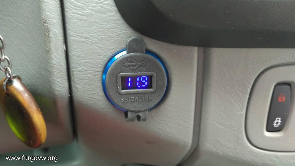

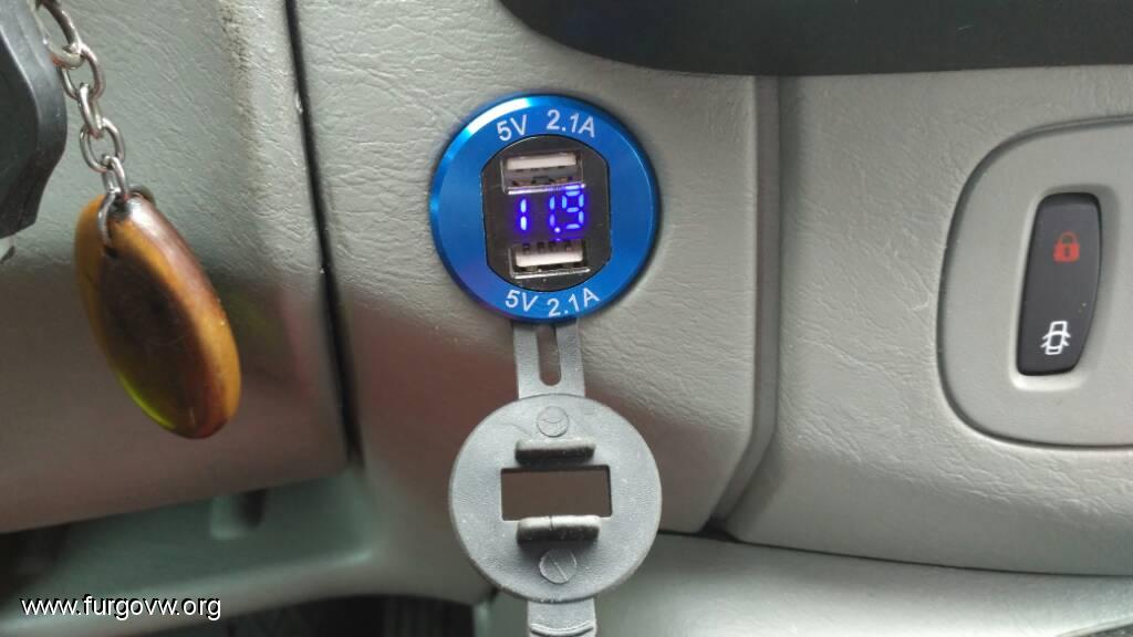

Pues está semana me llegó la toma de mechero y hoy me he entretenido montandola y queda de cine. La he montado en donde estaba la que traía la furgo y la que estaba ahí la he pasado al hueco del cuelga bolsas. He tenido que rebajar con una navaja un pelín el hueco del salpicadero para que entrase y hacer un poco de contorsionismo para roscar la pieza por detrás pero ya está puesta. Ahora dos Tomás USB con indicador de voltaje de la batería de arranque de regalo.
