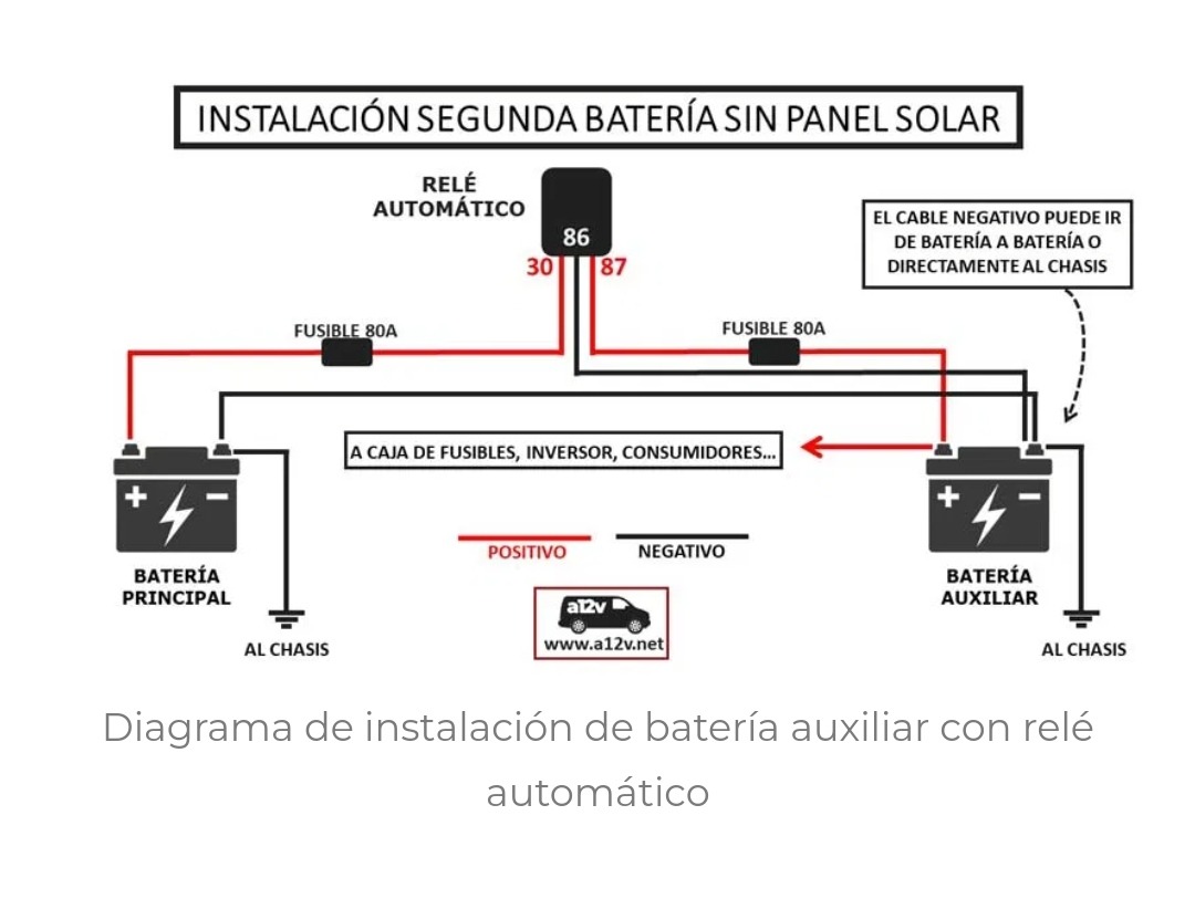

Este esquema es de un relé automático,cuando detecta entre los bornes 30 y 86 que hay 14v cierra el relé y se ponen en paralelo alternador,batería principal y segundaria y a cargar.
Yo he puesto en el cable 86 un interruptor en línea para que no detecte los 14 v con lo cual no cierra el relé.
Funciona cuando yo quiero.
Salu2

Cita de: karras en Febrero 12, 2022, 17:50:28 pmHola
Salu2

Estamos hablando de cosas distintas.
Yo puse un simple interruptor para cortar el negativo al relé para que no se activase.
Lo tuyo es un interruptor que corta directamente la corriente sin necesidad de tener relé.
He mirado ese interruptor y soporta 100Amp,los comentarios que hacen en una tienda que los venden es dispersa.Lo ponen unos en negativo y otros en positivo.
Según esto.

Según esto yo lo pondría en el cable negativo.
Yo no soy de esta opción.
Un relé automático y a correr
Nianerd
Vale, entonces este interruptor no me va a servir. ¿El típico interruptor negro que se usa para los leds me serviría, no?
Sale un cable de 2.5 de la patilla negativa del relé hasta este interruptor --- y de este interruptor hasta el negativo de la batería secundaria.
