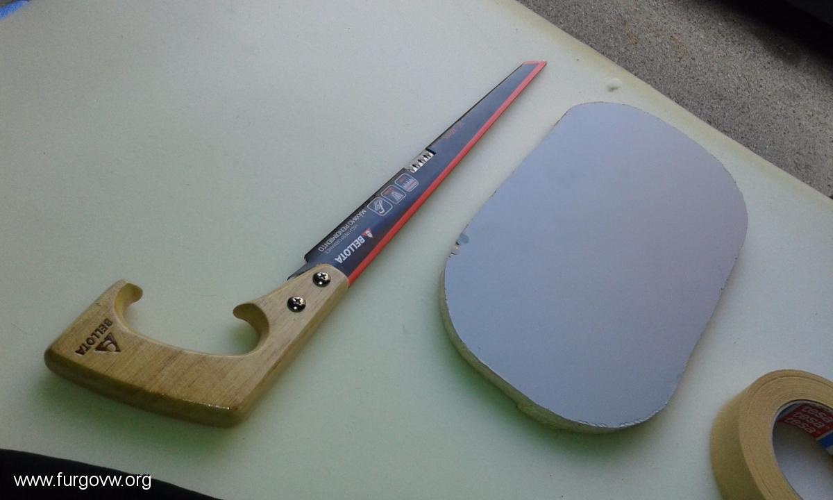

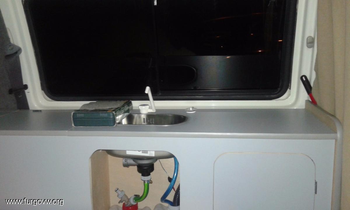

El proceso de instalación fue sencillo, primero abrir el agujero en el mueble con una sierra japonesa:

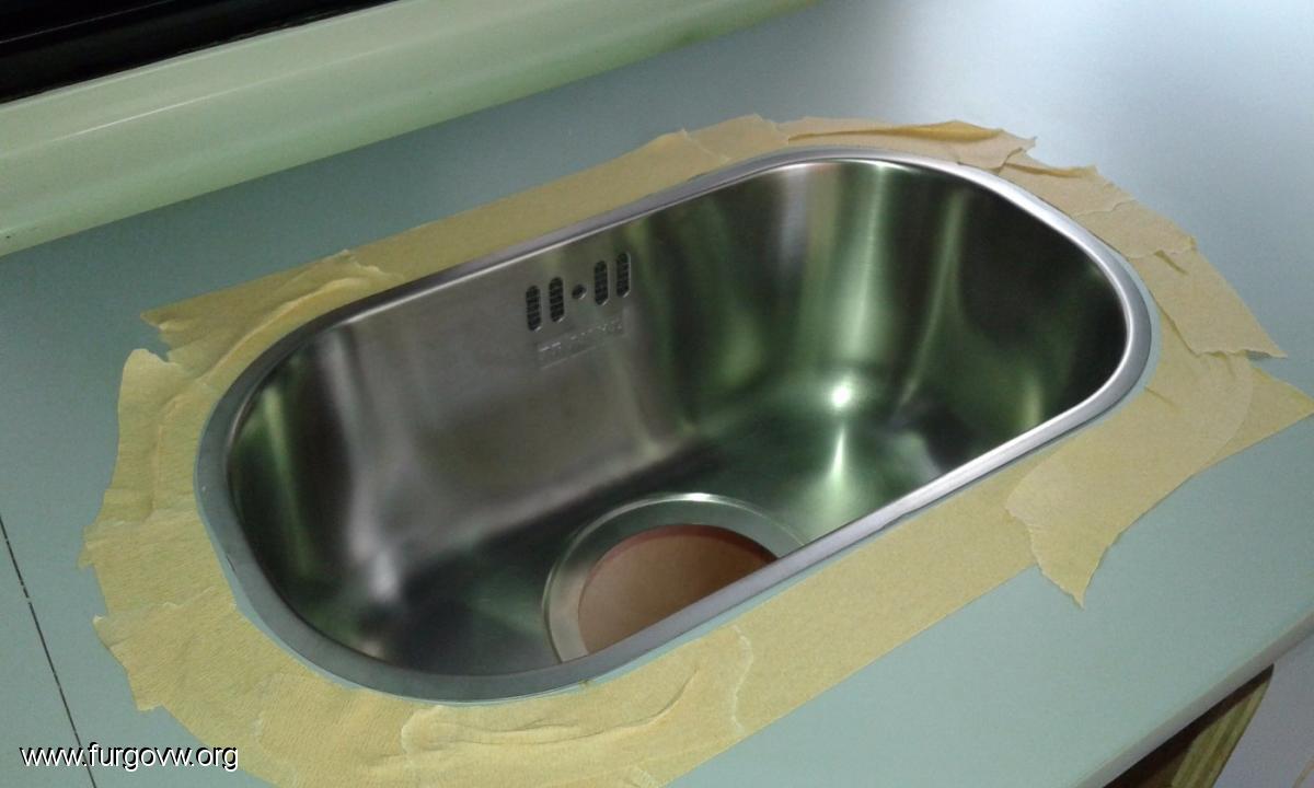

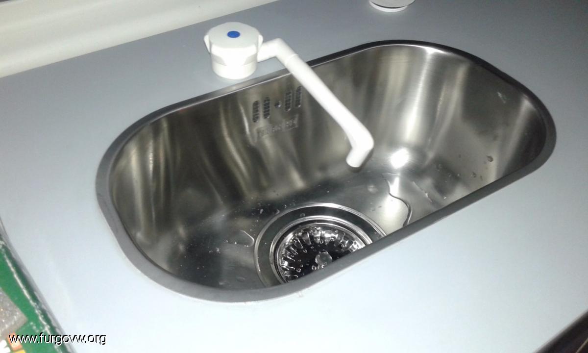

Y simplemente depositar encima el fregadero:
La cinta de carrocero que puse es para el siguiente paso, aplicar silicona en las juntas para pegar y evitar fugas.
De la instalación del resto de material no tengo fotos precisas pero explico un poco.

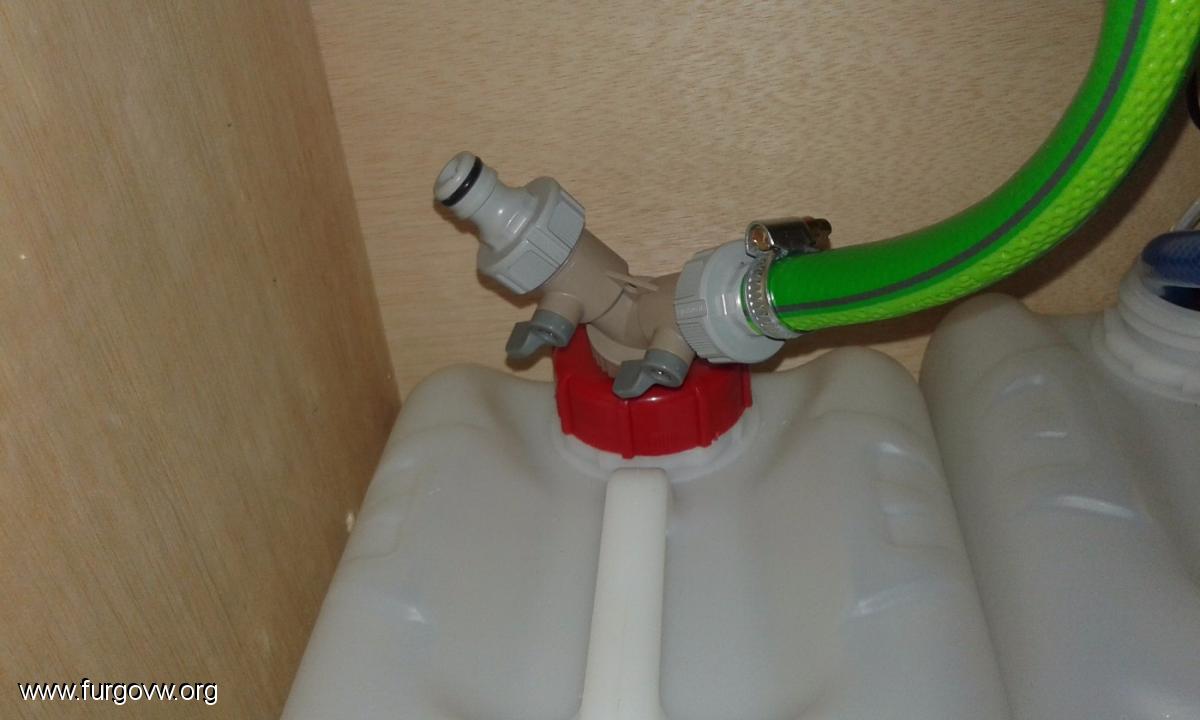

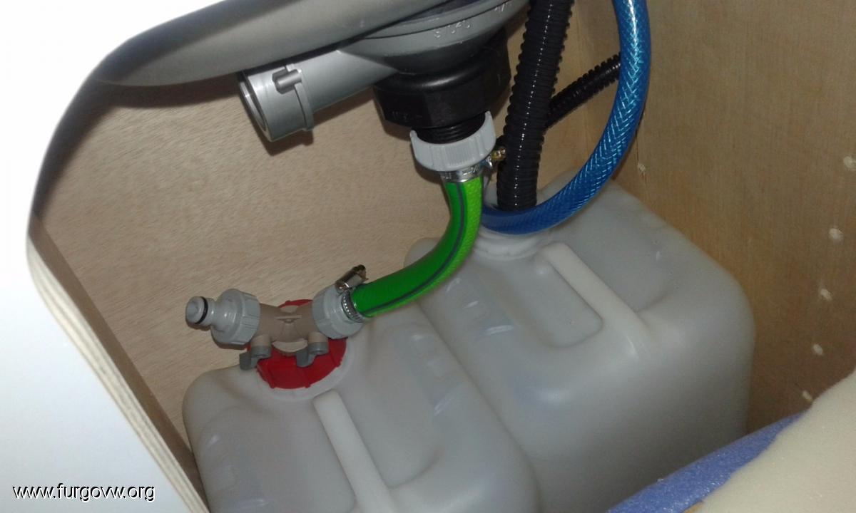

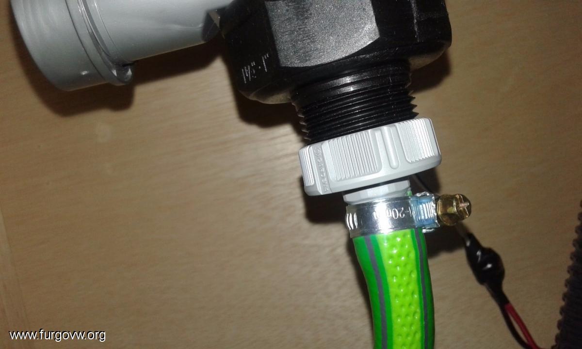

En la siguiente foto veis un tubo azul que está conectado a la bomba y al grifo, uno negro gordo que está coectado a la bombona desde la parte de arriba del mueble que es por donde se carga el agua. El tubo negro fino es por donde salen los cables electricos.
La bombona de la izquierda es la de aguas grises, el agua baja por la manguera verde hasta la Y que tiene dos válvulas, esa Y sirve para descargar las aguas grises, abriendo la vávula de la izquierda se puede aspirar con una manguera, y por vasos comunicantes se vacía, hace falta un poco de práctica pero al cabo de dos o tres veces le pillas el truco y no tienes que tragar pasta de dientes :P (otra opción es poner una bomba accionada por un interruptor).

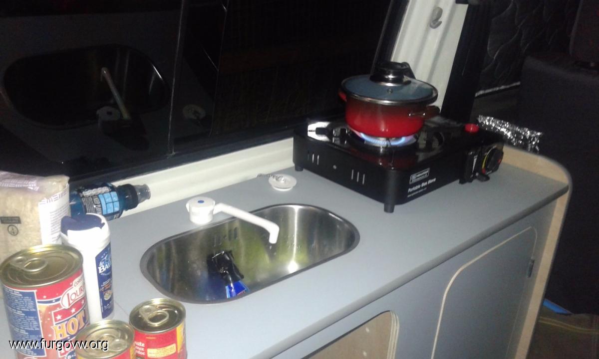

Y aquí el producto terminado y en acción:
