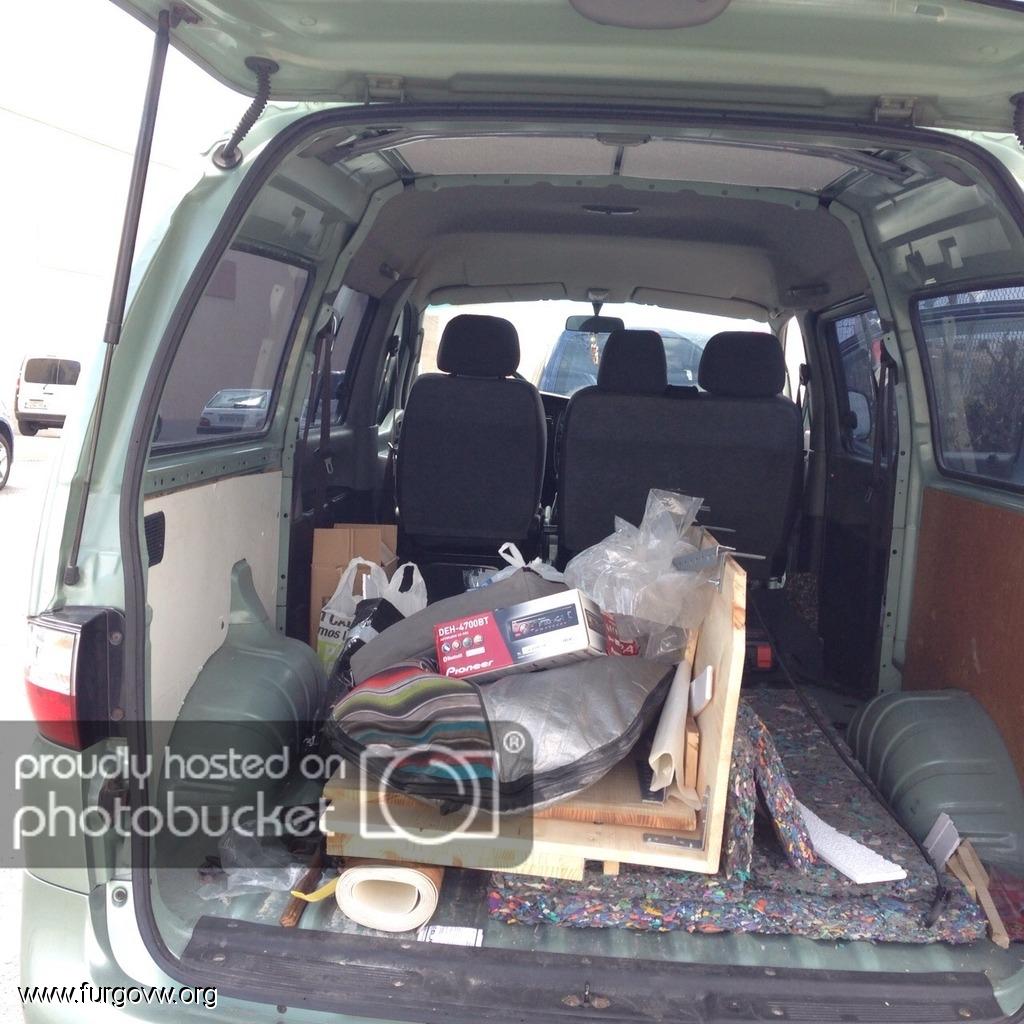

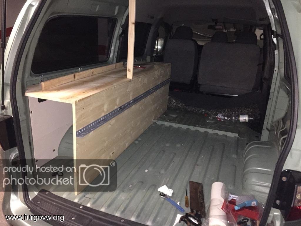

Hola! Os presento mi primera furgo, una Hyundai h1 del 2006 con 80.000km que quiero camperizar. No tengo mucho presupuesto, pero la idea es ponerle los básicos: cama transformable en mesa, espacio para tablas de surf, instalacion electrica con baterial auxiliar nevera y iluminación, y aislamiento.

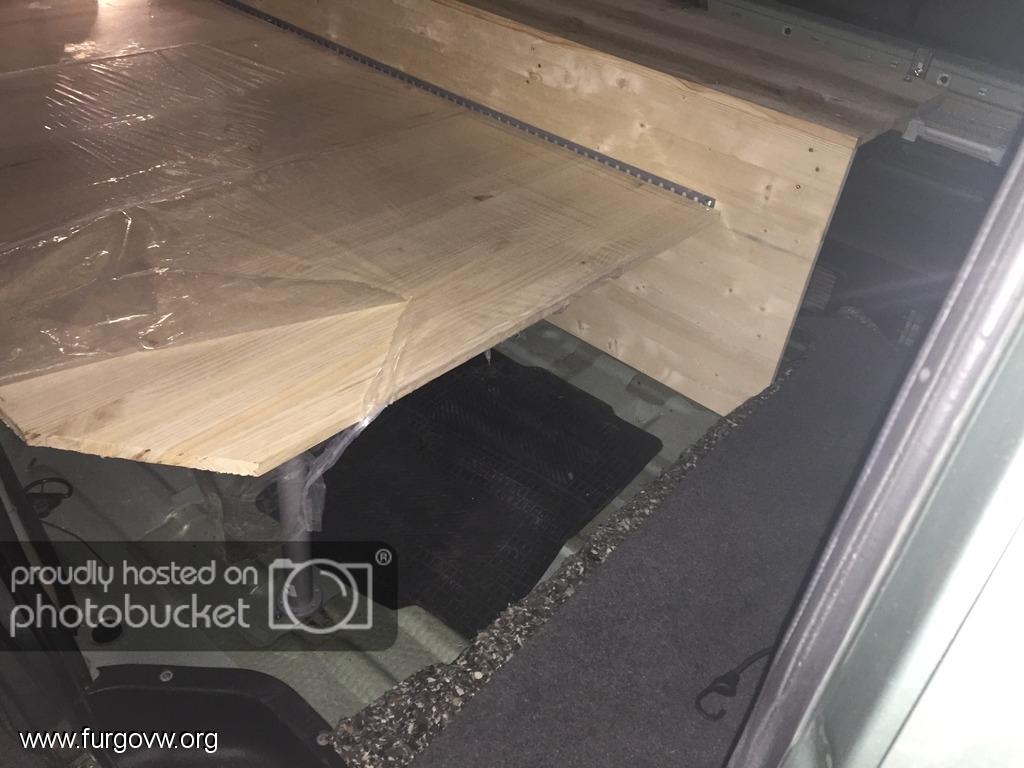

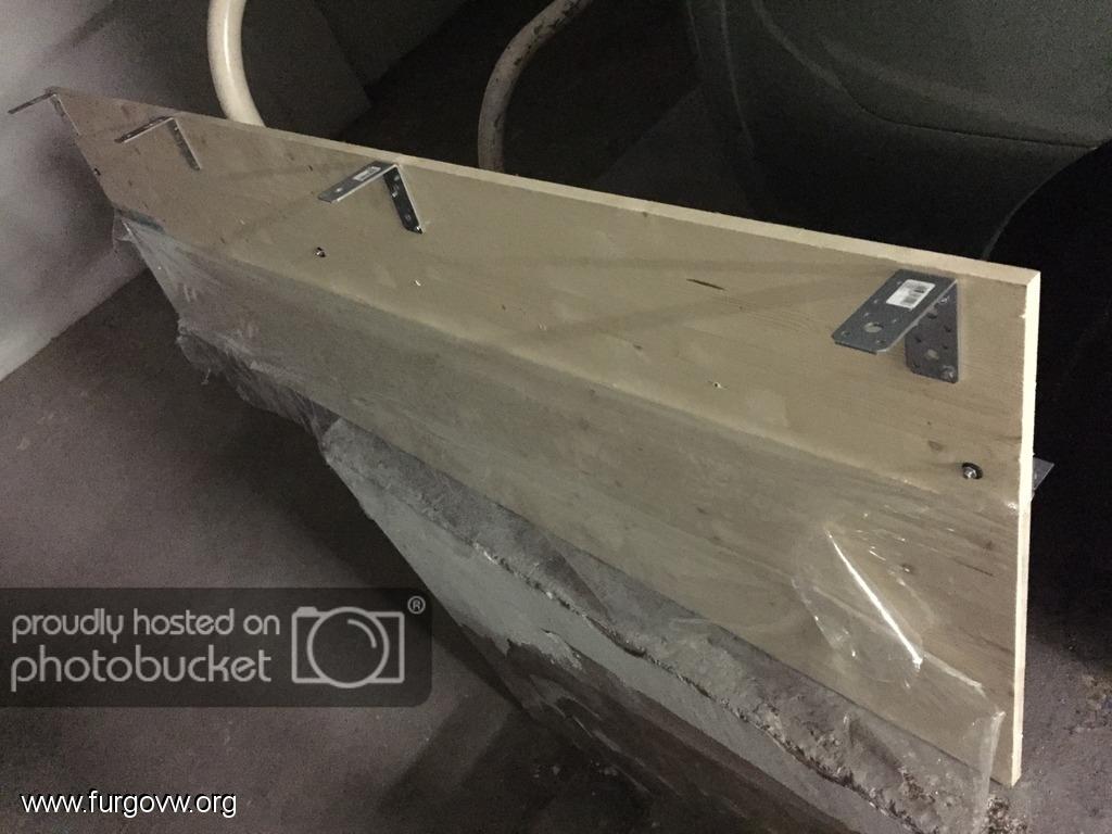

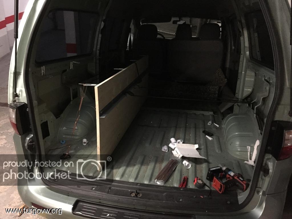

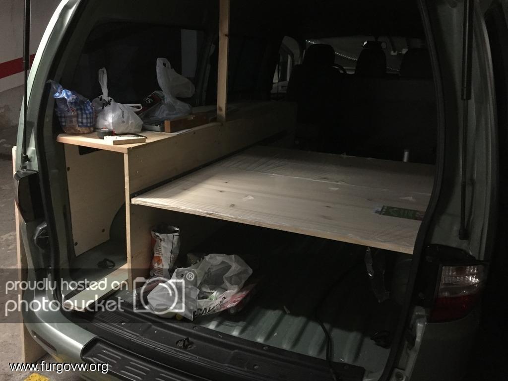

La idea es que la cama no tenga patas y sea transformable a banquetas - mesa. Se apoyará en guias instaladas en los laterales y se dividirá en tres tablones desmontables. En el espacio de la izquierda colocaremos las tablas de surf.
Aqui preparando las maderas para el cajón izquierdo.
El cajón instalado pero en equilibrio.
El cajón para las tablas montado y tornillado con su guía para la cama, creo que esta guia será un poco blanda, igual tendré que reforzarla con algunas escuadras.

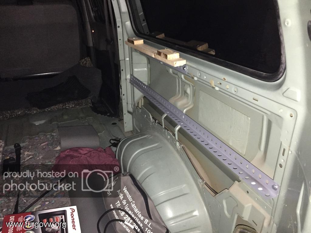

Las guias instaladas a la derecha de la furgo, también pretendo reforzarlas. Lo que se ve arriba de madera es la guía a altura de mesa que servirá para que la lama central de la cama ejerza como mesa principal.

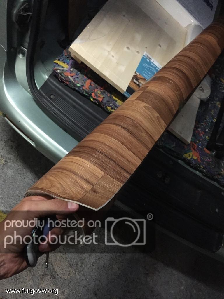

Ah, y me he comprado un pepinaco de suelo de linoleum para poner encima de aislante. Aqui os dejo la foto a ver que os parece.

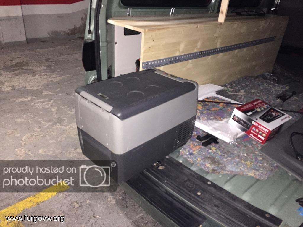

Y finalmente, la joya de la corona, una nevera de compresor WAECO COOLFREEZE CF35 que pretendo instalar debajo de la cama (es una idea).
La idea es, ya que tengo la nevera, instalar todo el tema eléctrico lo antes posible. Ya podré fotos y info del proceso, ya que voy un poco perdido con el tema bateria.

Felicidades por la furgo, que la disfrutes.
Esos ángulos de estanterías no creo necesites refuerzos, son bastante fuertes, lo que si necesita refuerzos es la madera que has elegido y mucho tornillo, ademas de un buen tratamiento y pintura o barniz que evite le afecten mucho los cambios de temperatura ya que es bastante sensible a ella y se deforma y raja porque es blanda y tiene ademas mucha dilatación.
Si me permites me quedo por aquí, prometo no molestar.

Gracias por los consejos ESERO!
La idea es barnizar y reforzar (con escuadras, tornillos y listones) toda la madera para que quede fuerte y no se deforme. Ya os iré contando los detalles!

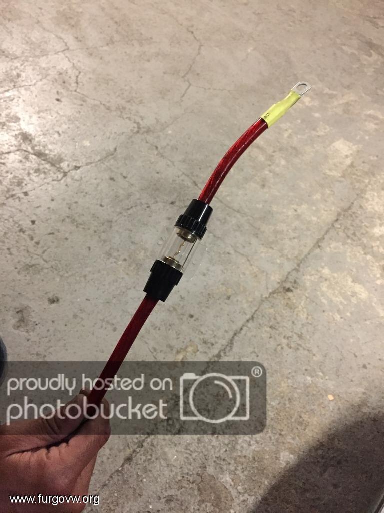

Ya tengo algunas actualizaciones de la camperización.

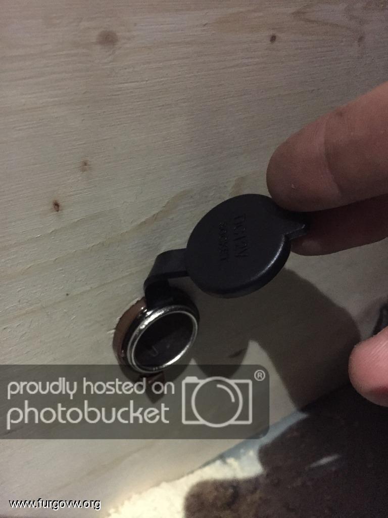

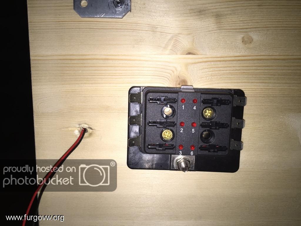

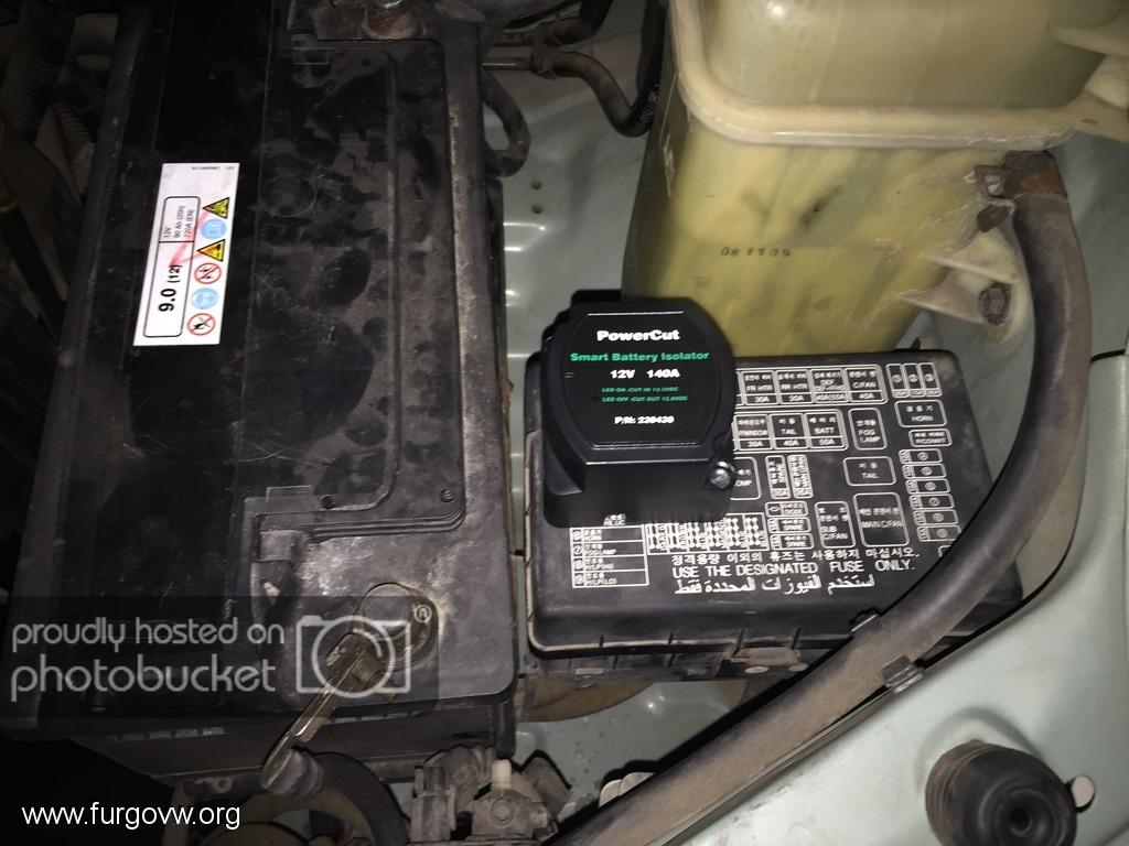

He conseguido los elementos para la instalación eléctrica y he empezado la instalación de atrás a delante, todavía sin conectar nada.

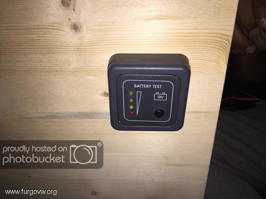

Voltímetro, caja de fusibles y primer enchufe(específico para la línea de la nevera) clavados a la madera del cajón.

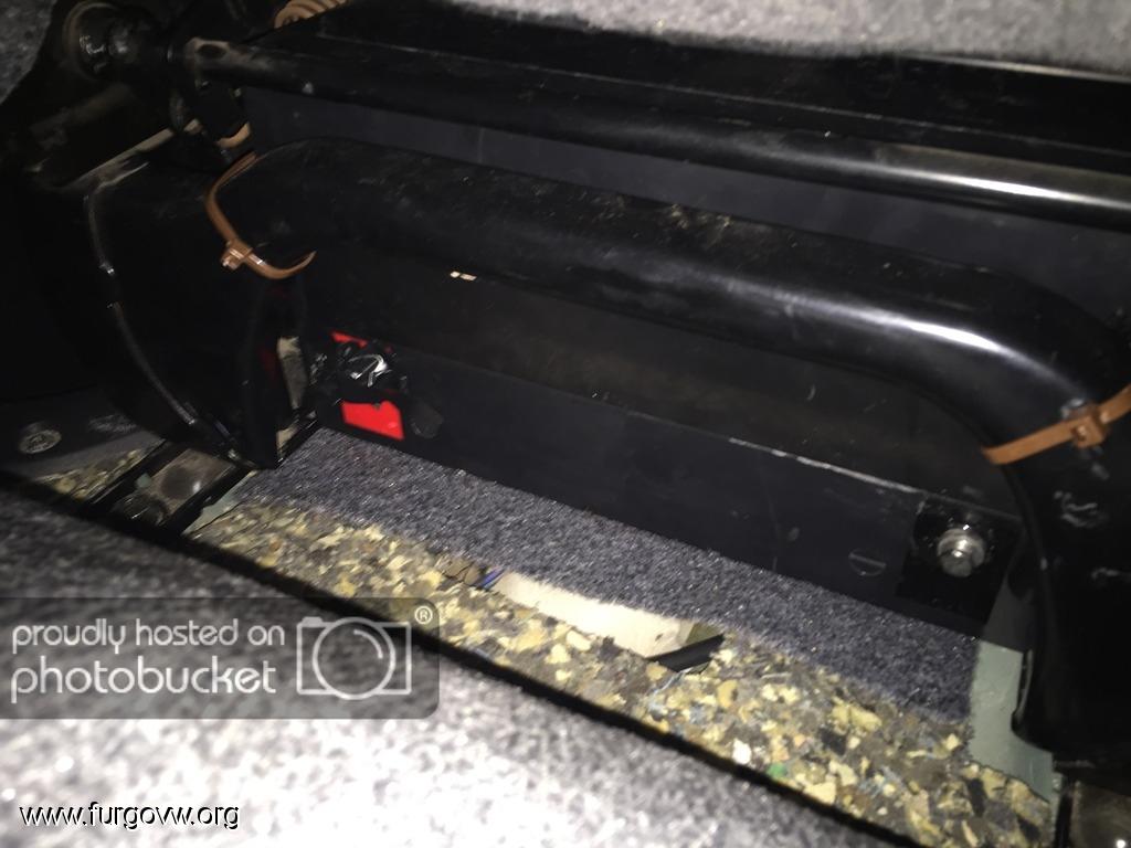

Bateria dejado del asiento del conductos, he tenido que cortar un poco el aislante inferior y queda "empotrada". Tengo que mejorar esto, ya que el asiento no se puede tirar totalmente adelante.
Relé automático instalado al lado de la bateria principal.
Algunos trozos de instalación ya empalmados.

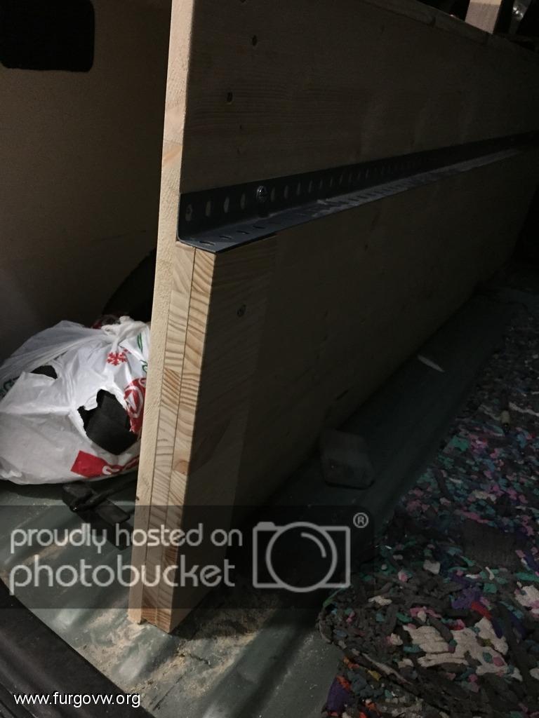

Por otro lado, también he cortado a medida los tablones para la cama, ahora falta barnizar y reforzar para que queden atómicos! .pesas

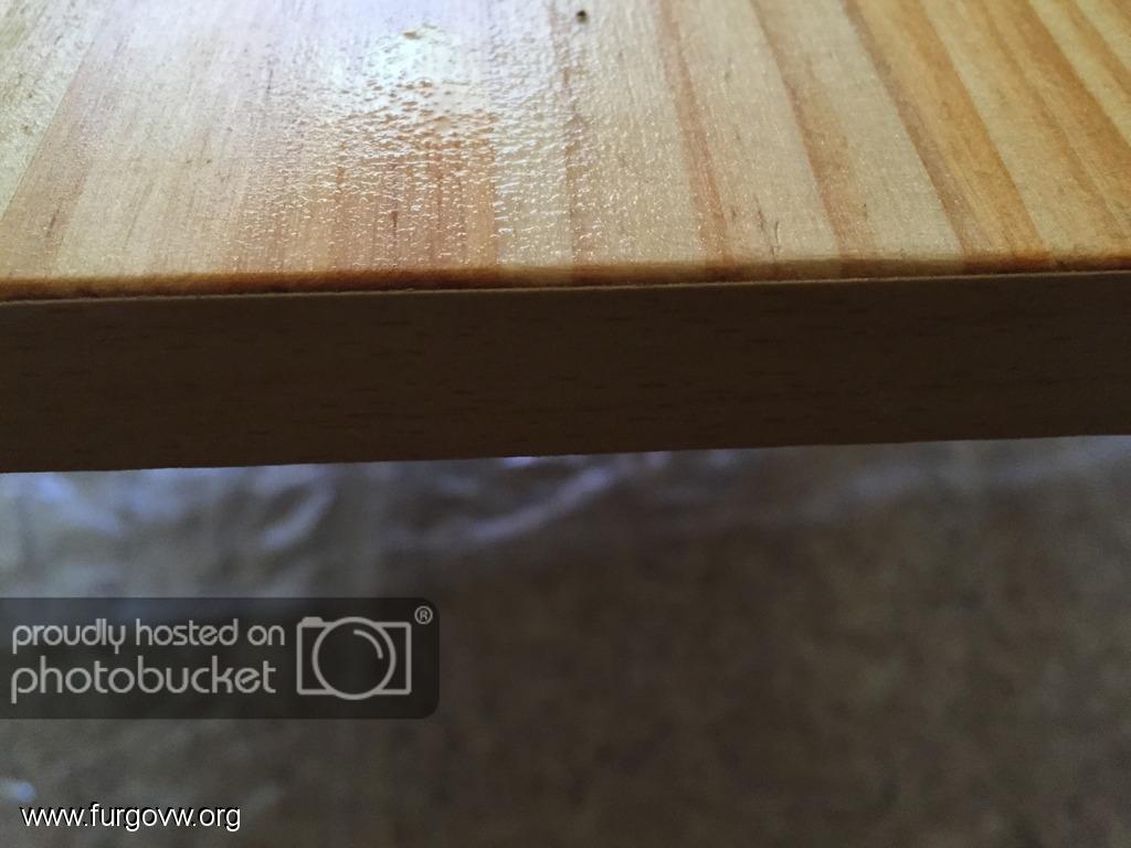

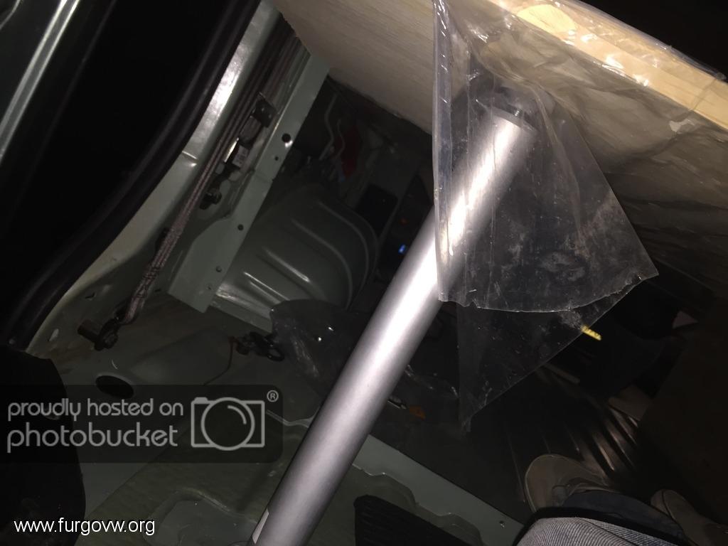

En el listón delantero, se precisa de un punto de apoyo al suelo, una pata vaya, y he encontrado una en Leroy Merlin perfecta y ligera. Es regulable i barata. La coloco del revés y la ajusto al gusto hasta el tablón. Más que suficiente y encima es desmontable! Aquí os dejo el link: http://www.leroymerlin.es/fp/13535893/pata-de-aluminio-redonda-h400-d40
Los refuerzos para la madera también son importantes, voy a poner algunas columnas de madera adosadas para añadir potencia al listón del cajón y evitar que se combe( a parte de barnizarlo o vinilarlo).
También he empezado con las primeras capas de barniz, vamos a ver como queda.
