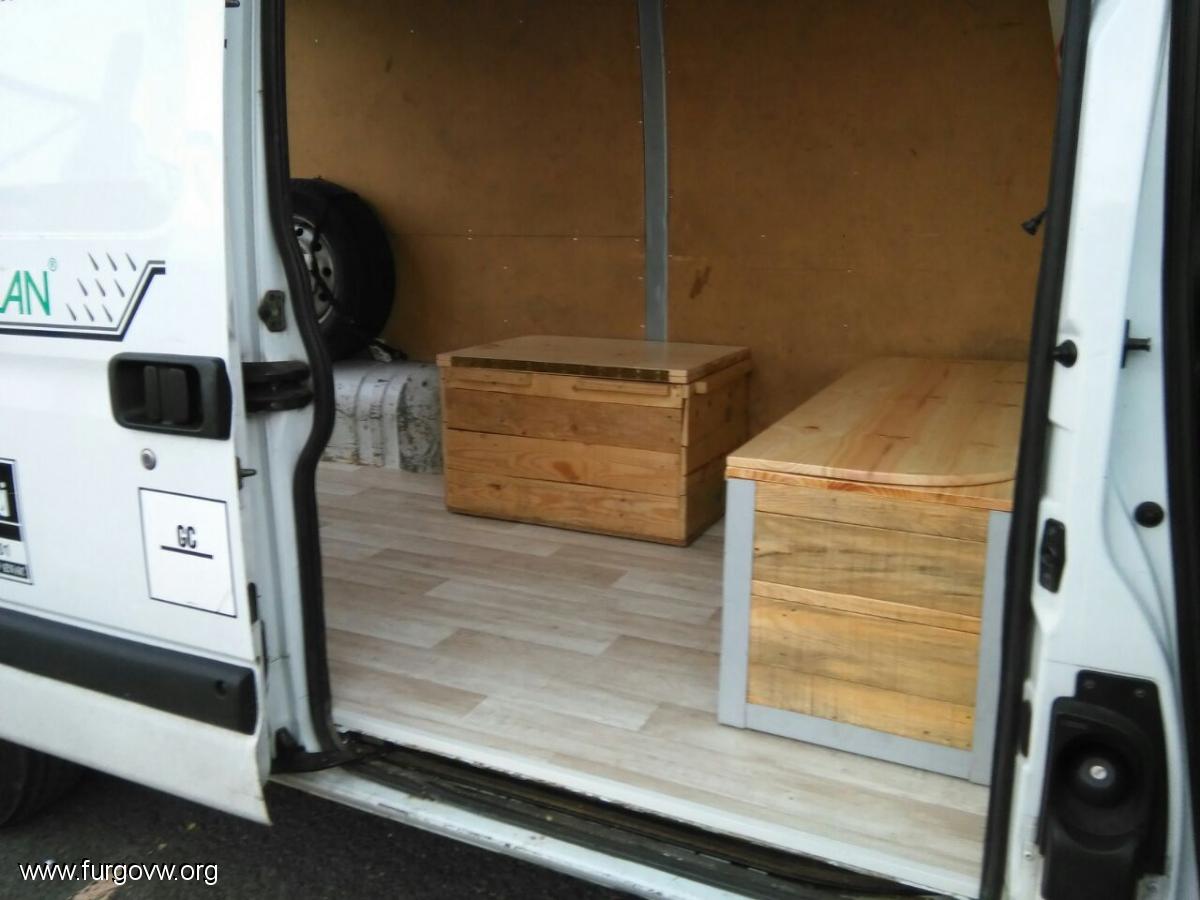

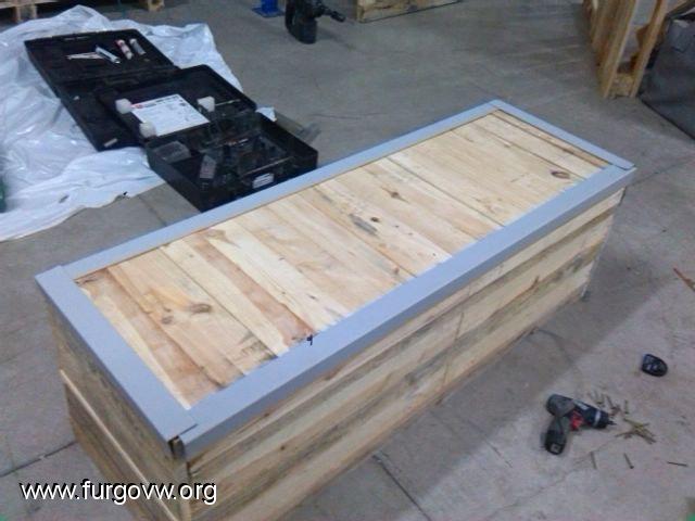

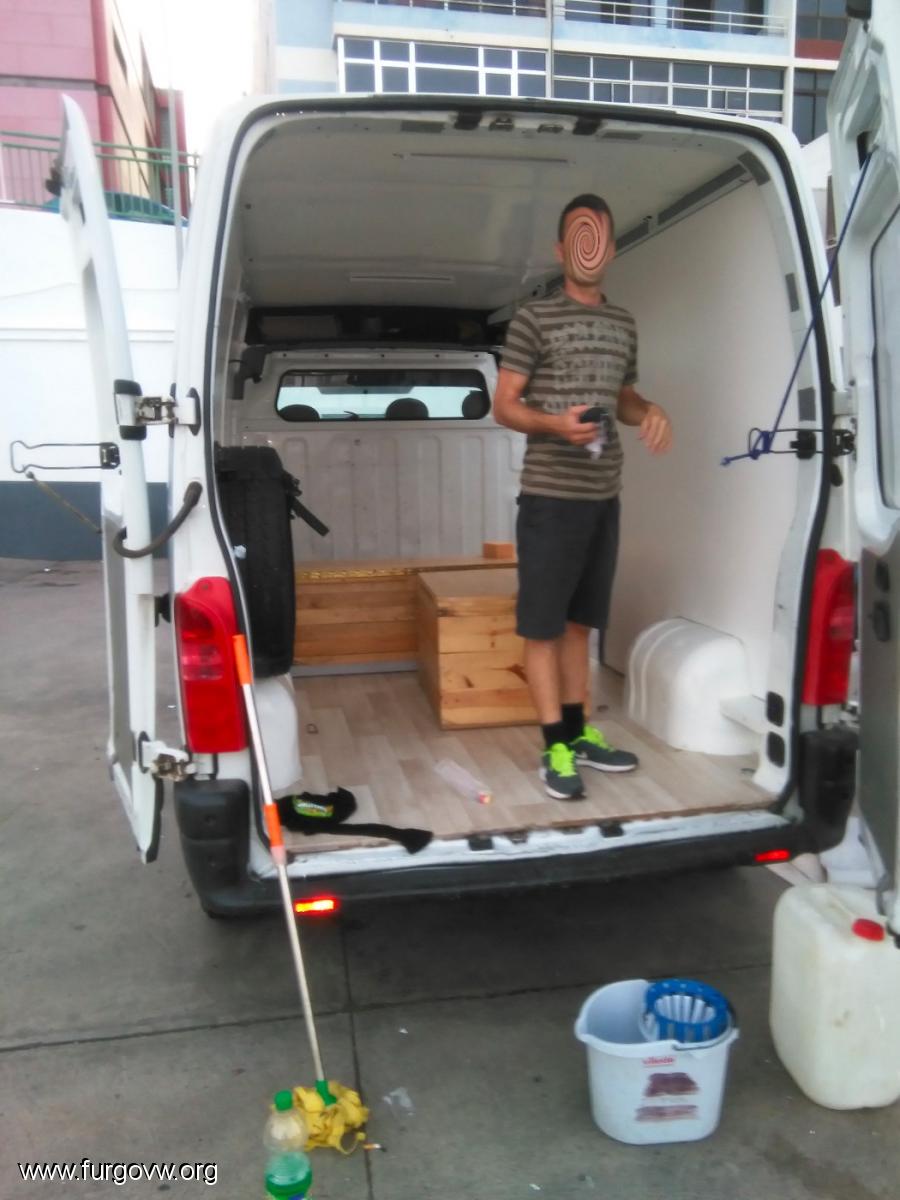

En primer lugar, Nuestra Furgo es de carga, del trabajo de mi pareja, comprada a precio de "ganga" en muy buen estado, la empresa quebró y la compró. La primera duda que se nos presentó es cómo hacer y qué hacer para no tener que homologar los "muebles". Entonces, después de varias semanas pensándolo, nos decidimos por hacer 2 baúles de distintas medidas con madera reciclada (de palet) cumpliendo con 3 funciones: Almacenaje, Sillones (tipo chaise longue) y cama. Aquí les paso las fotos!

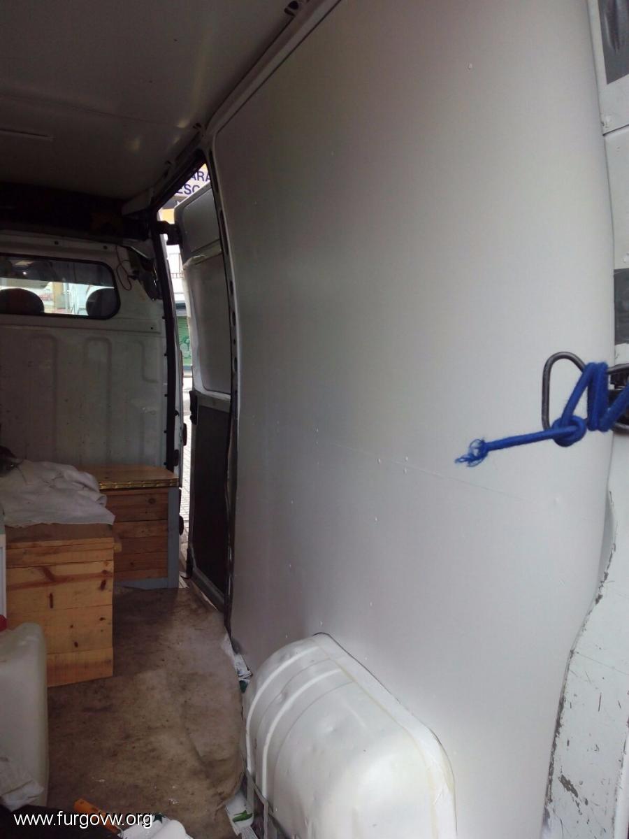

En segundo lugar, la aislamos con corcho blanco y corcho tipo espuma (de leroy merlyn) para paredes y techos. Se nos hizo algo tedioso ya que la furgoneta tenia las maderas con remaches ya puestas, las quitamos, jugamos al tetris para encajar los trozos y volvimos a poner las maderas. Las aprovechamos ya que no estamos para tener muchos gastos, nuestra idea en el futuro es pintarlas o forrarlas... pero eso más adelante.

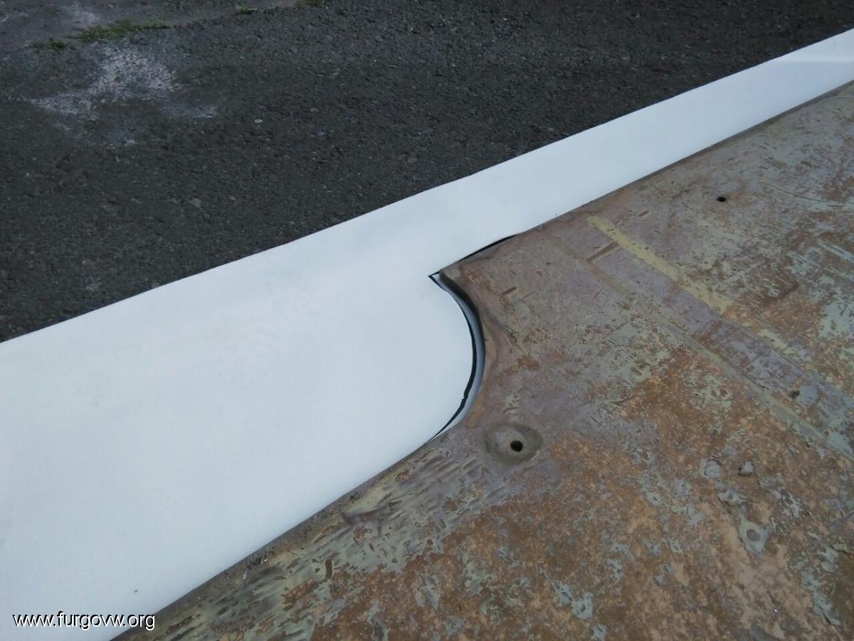

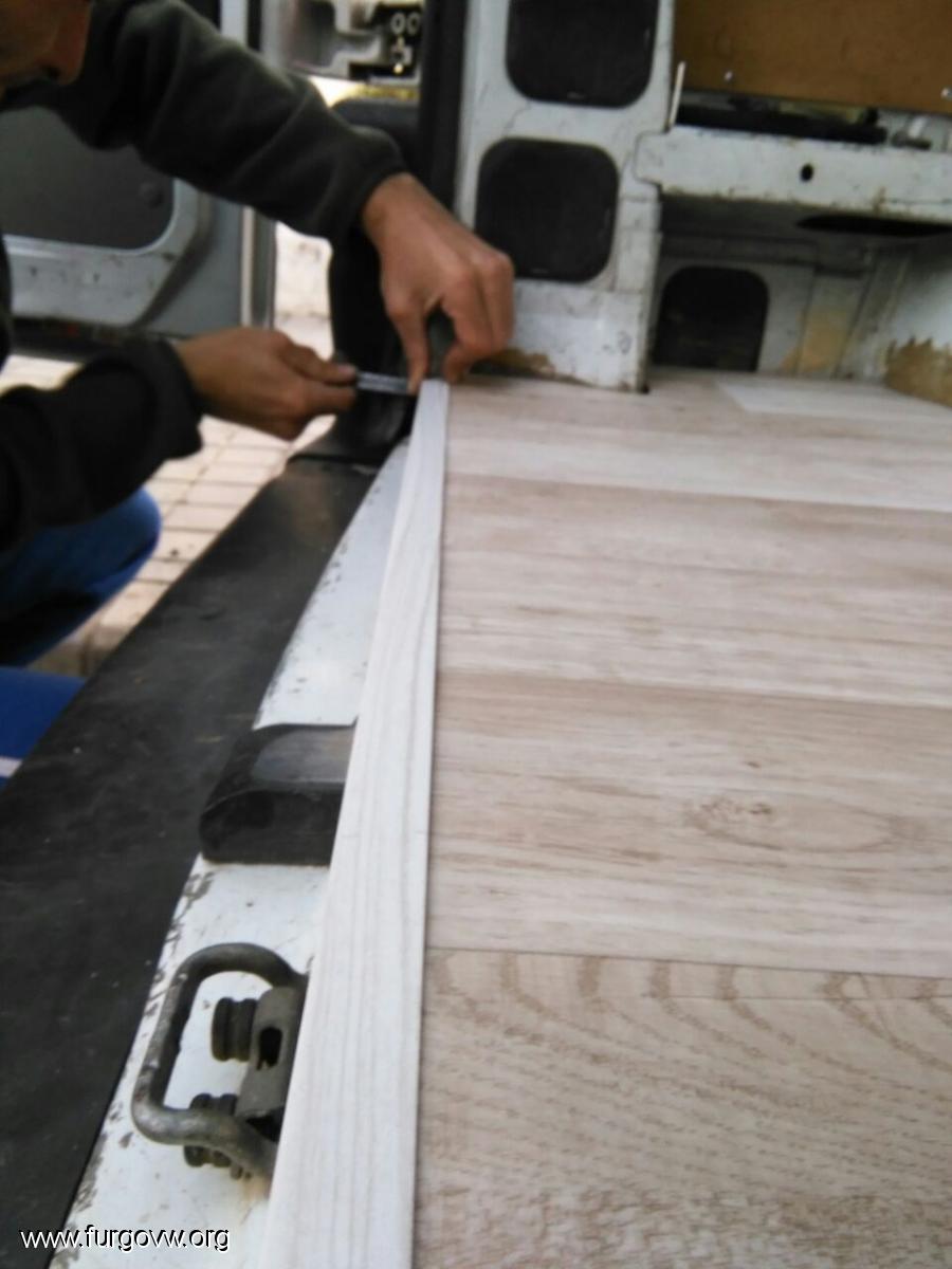

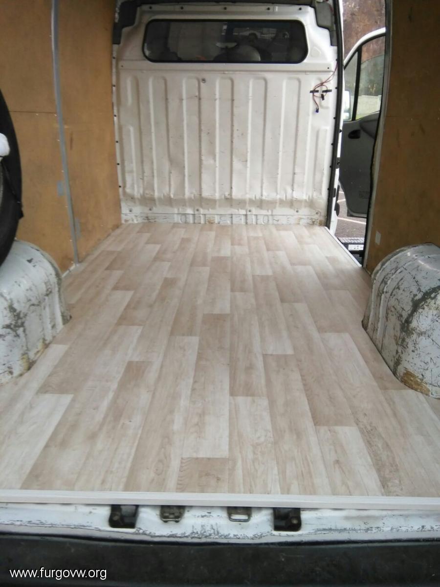

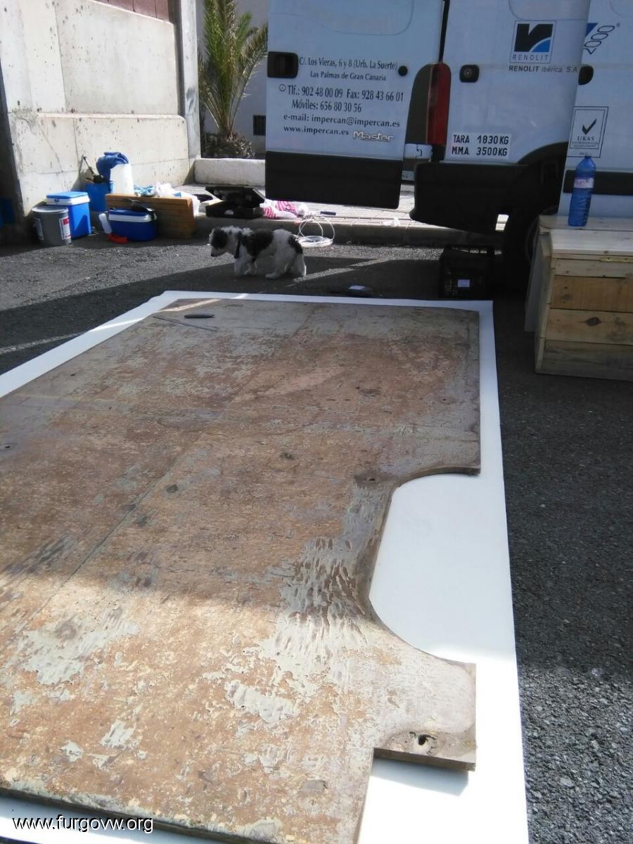

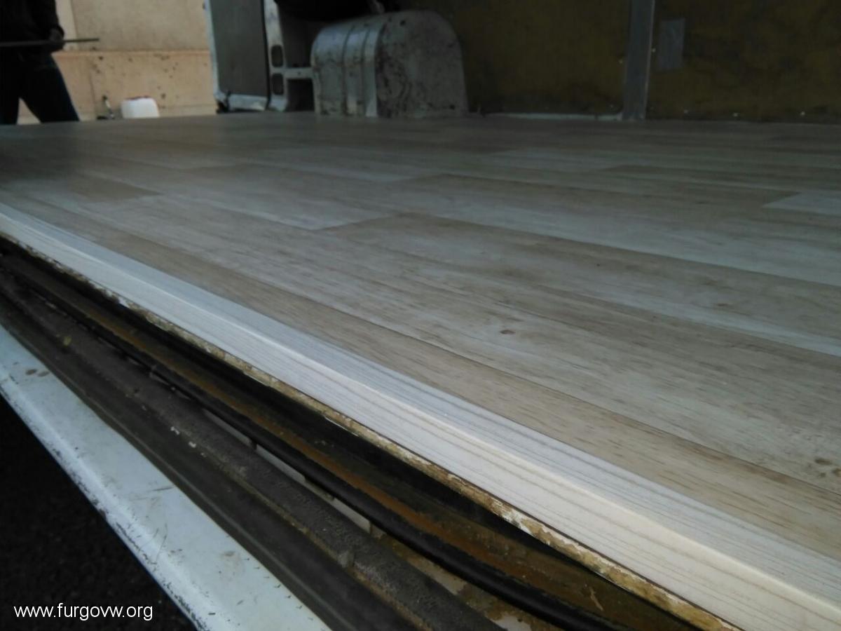

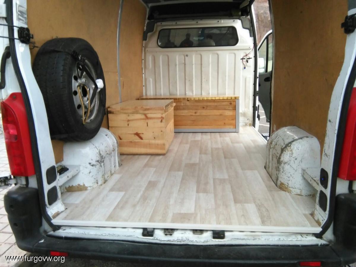

Posteriormente pusimos el suelo, compramos una lámina de 3 metros de longitud por 2 de ancho, imitando a madera (la verdad que muy realista) de leroy merlin, sacamos la base de madera que ya estaba en el furgón, cogimos las medidas, y pegamos con pegamento para moquetas, y le colocamos unos perfiles del mismo color y comprados en el mismo sitio, en los lugares de paso. Y este es el resultado:

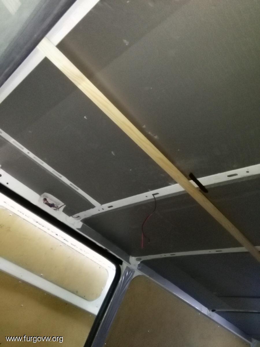

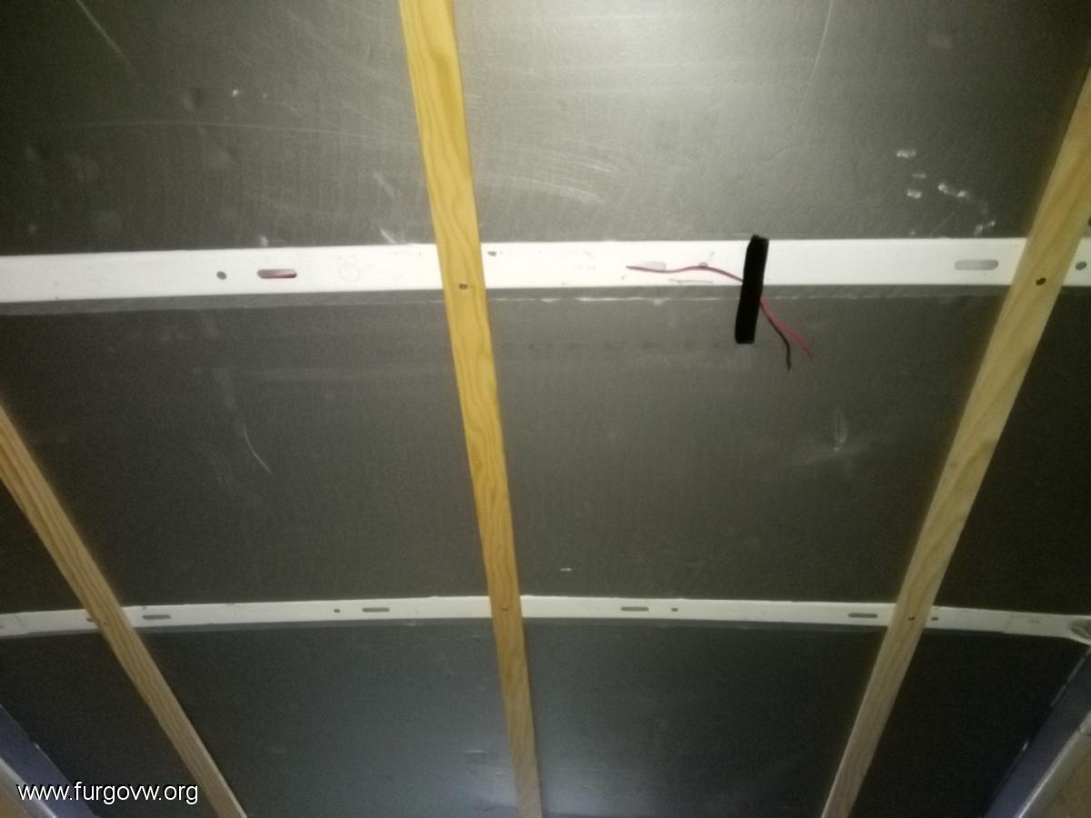

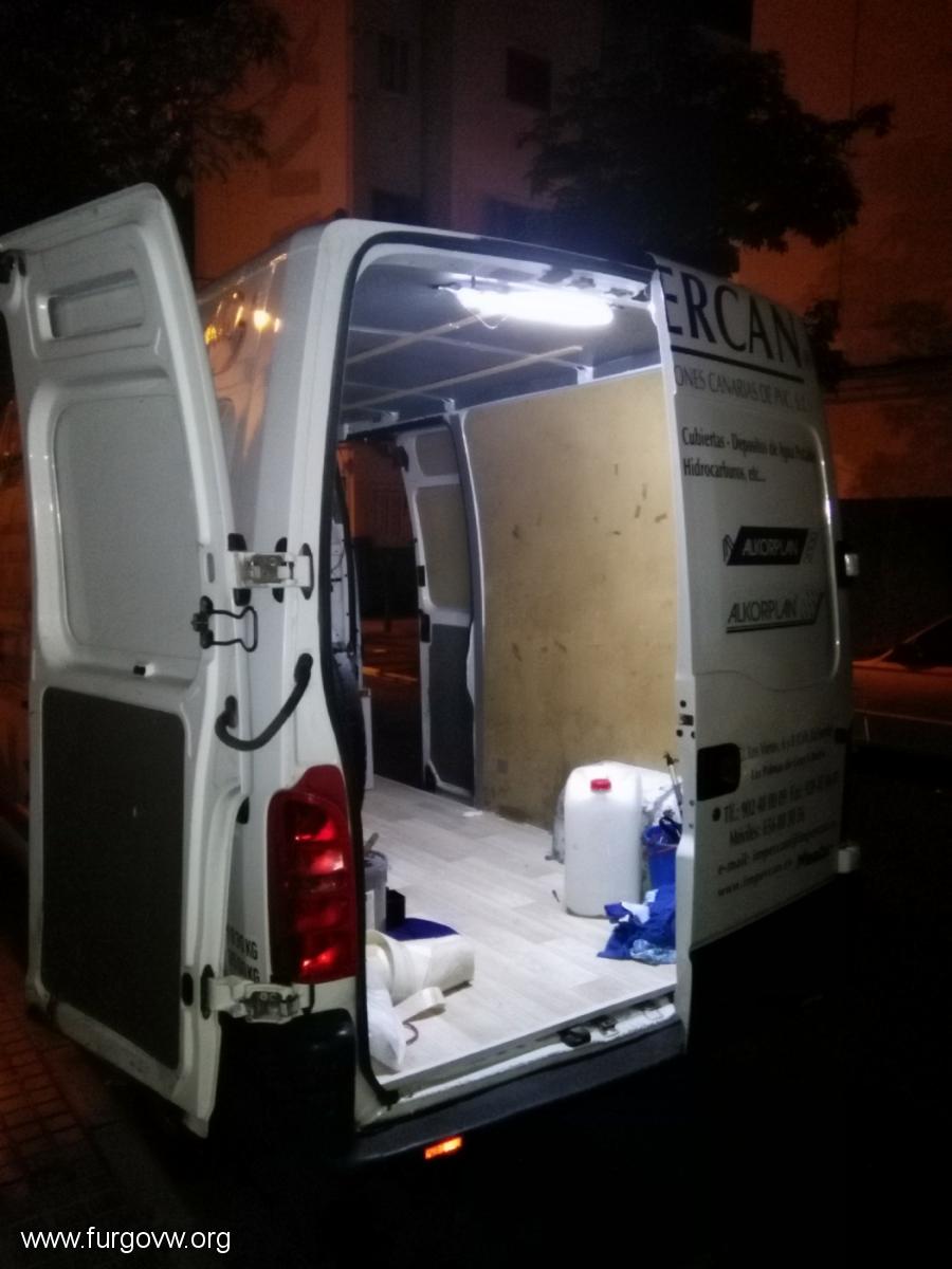

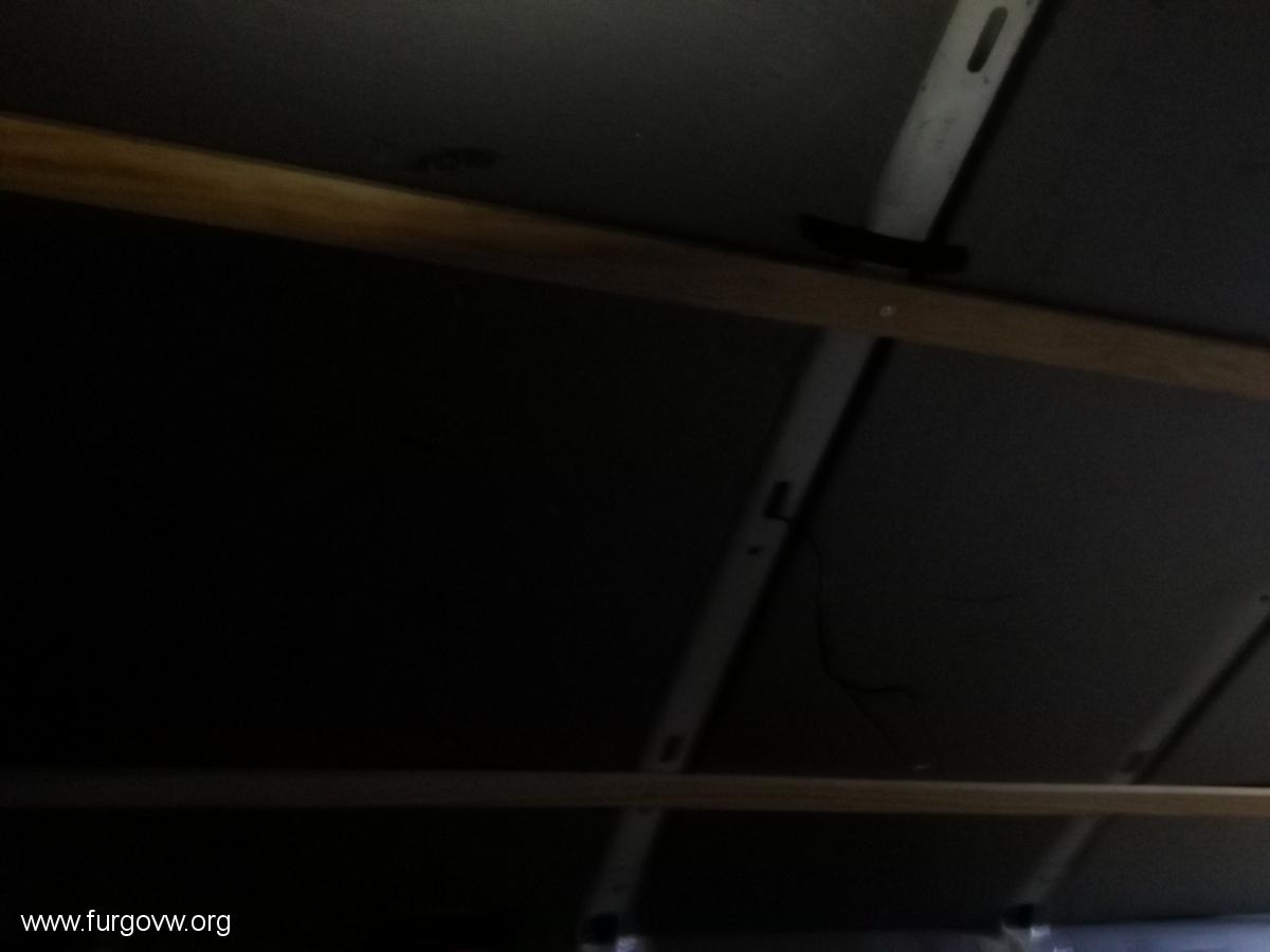

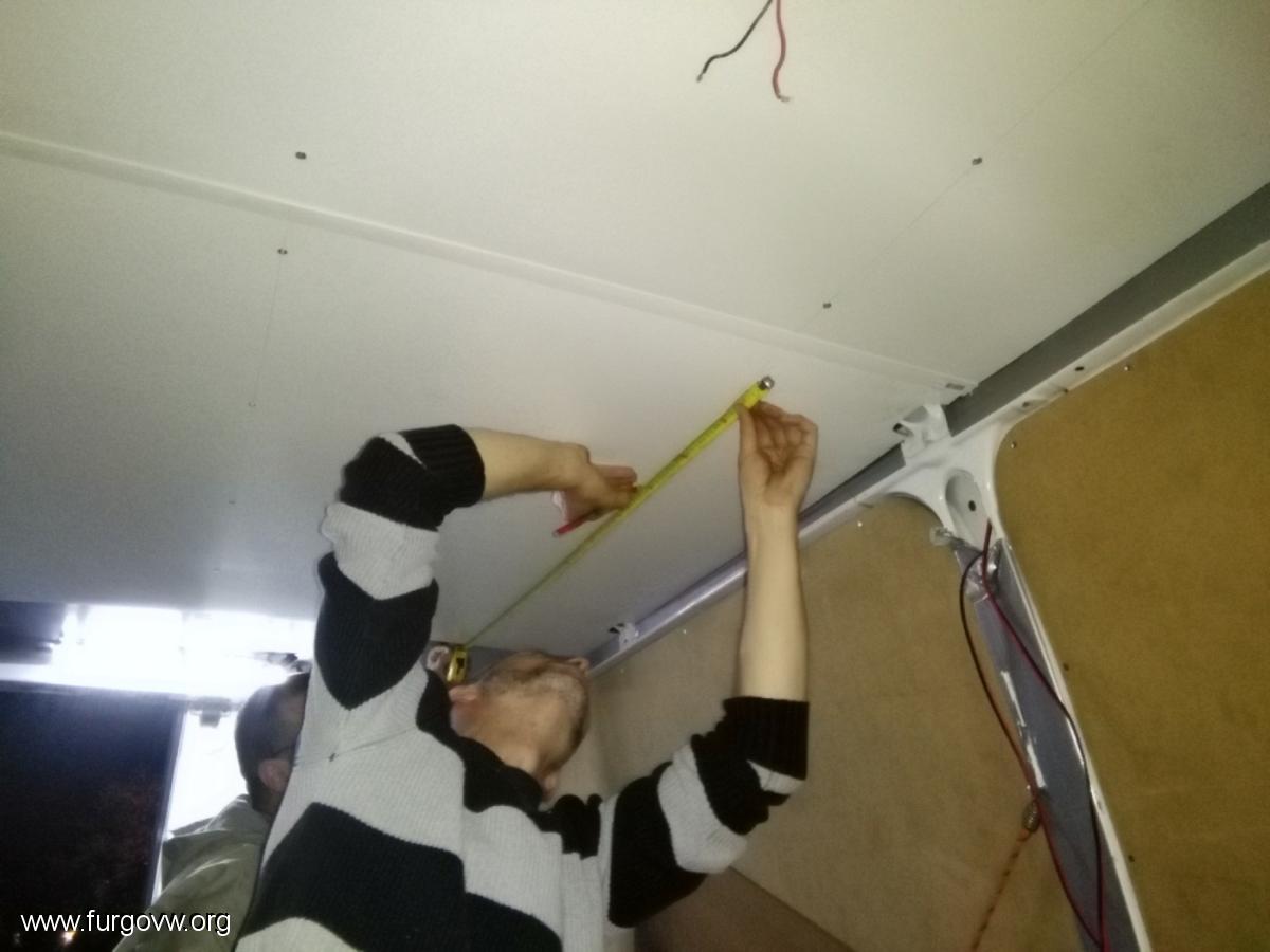

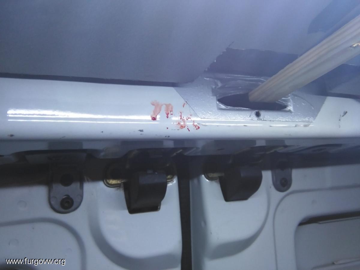

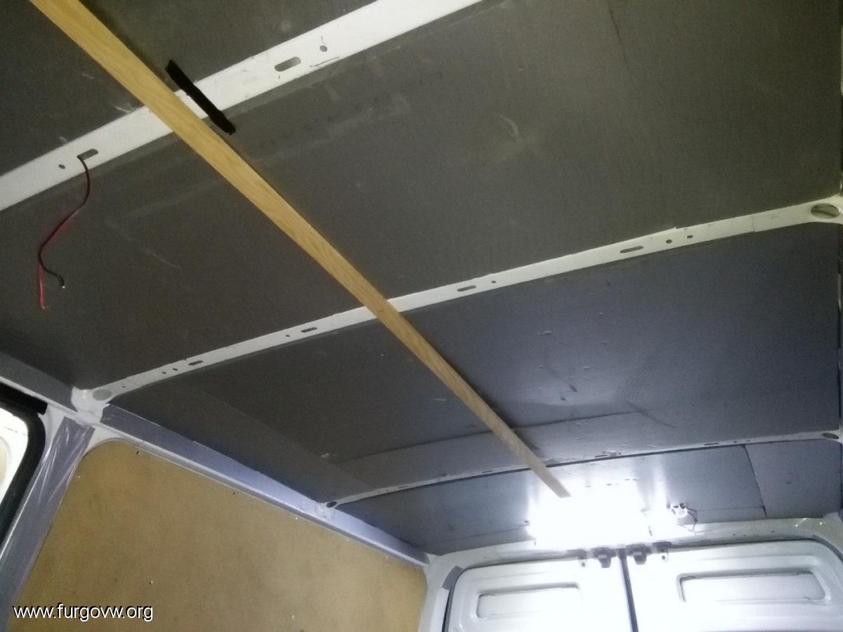

Ahora estamos con el techo, y tenemos grandes dudas. Le hemos puestos unos perfiles de madera de 240x5x1, y el furgón tiene de largo (hasta donde nosotros las hemos puesto) de 3 metros, así que hemos tenido que hacer una unión para llegar a los 3 metros. Las planchas que vamos a poner en el techo son de 3,5mm de espesor por 146 cm de ancho y 122 cm de largo, vienen siendo unas 3 planchas. Pero tenemos la gran DUDA de si soportará el peso y si se nos pandeará. Hemos puesto 3 perfiles de madera, uno en el centro y dos a ambos lados. No sabemos si lo hemos puesto bien, o si nos falta algo más para que tenga mejor sujeción. Sino en tal caso tendremos que poner un mueble hasta el techo por la parte trasera hasta el techo (cosa que no queríamos) para tenga mejor sujeción y no se nos venga abajo.
¿Ustedes que pensáis? ¿habría alguna otra solución?
¡Con marcas de guerra! Cómo corta la chapa!
Aquí en el hueco de la luz (que la hemos sustituido por una tira de leds, aprovechamos para perforar y colocar un ángulo para sujetar el perfil de madera.
A ambos laterales queremos poner (más visual y estético) unos perfiles plásticos de color blancos, para que no se vea la madera con la unión de la viga transversal de los extremos.
¡¡¡Necesitamos ayuda con el techo!!!

Hoy colocaremos las planchas en el techo. Sacaremos fotos y ya las enseñaremos.
@canariascamper_life
Canarias Camper Life

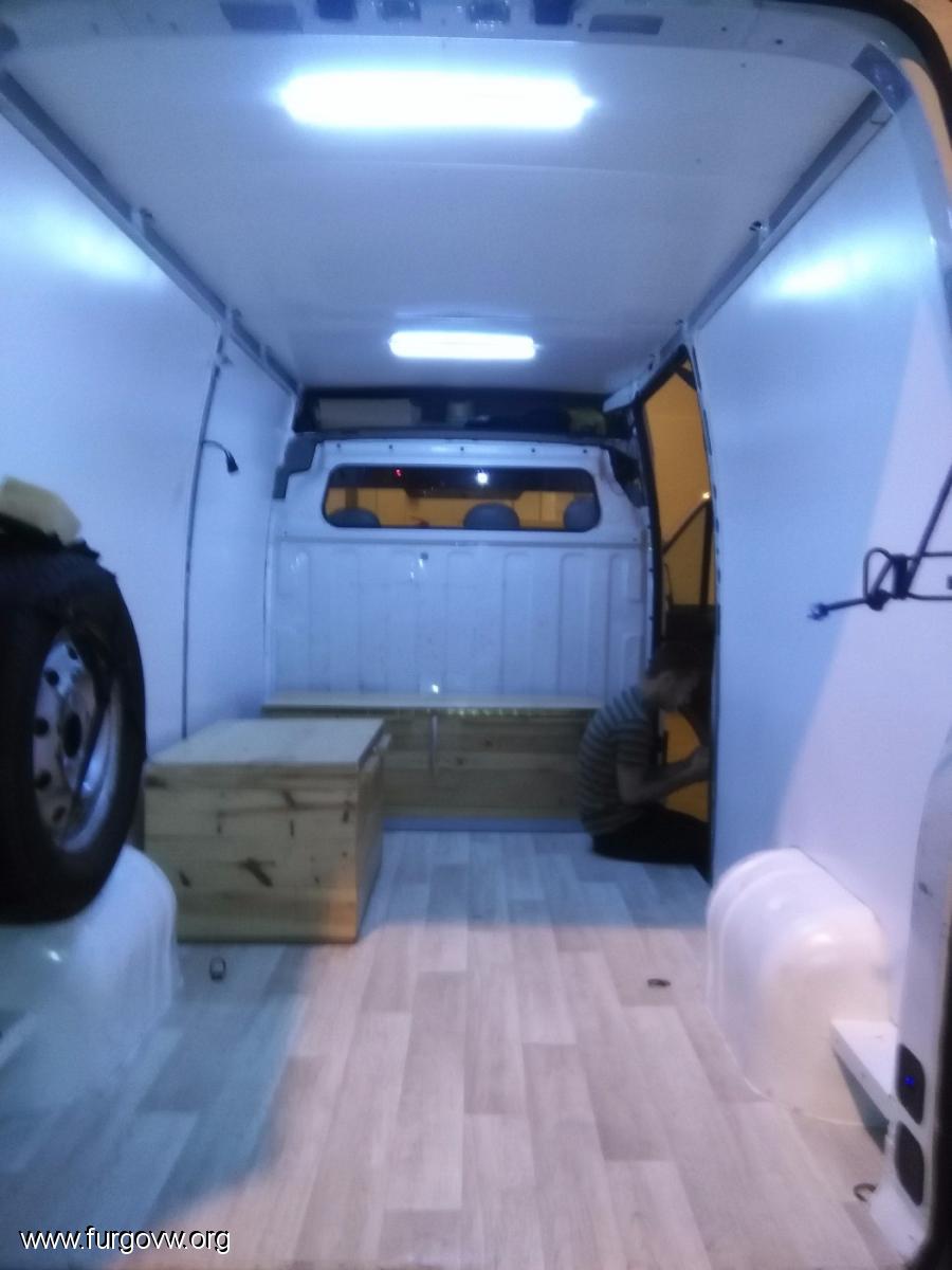

Y ya por fin techo colocado, con algunas complicaciones.. pero nada que no se pueda arreglar. Ya nos queda menos!

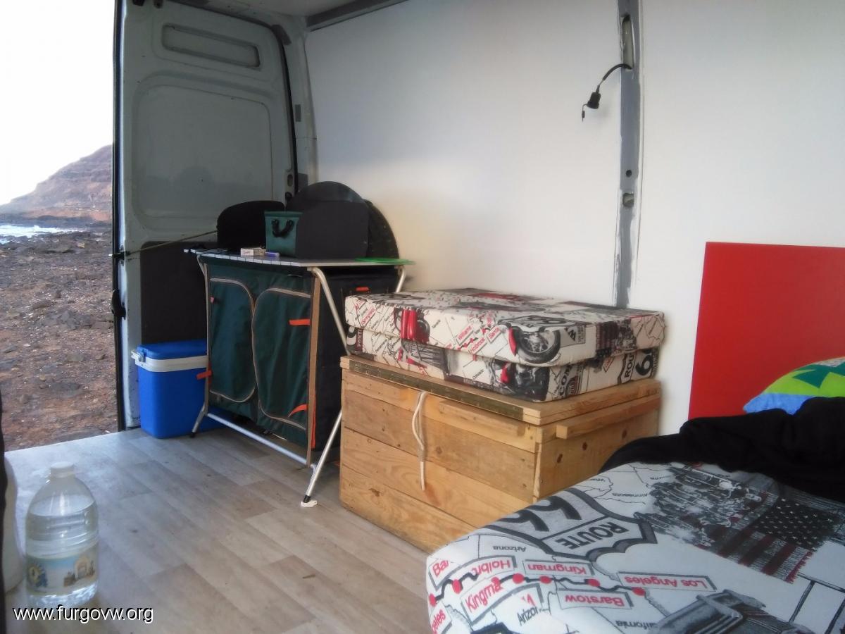

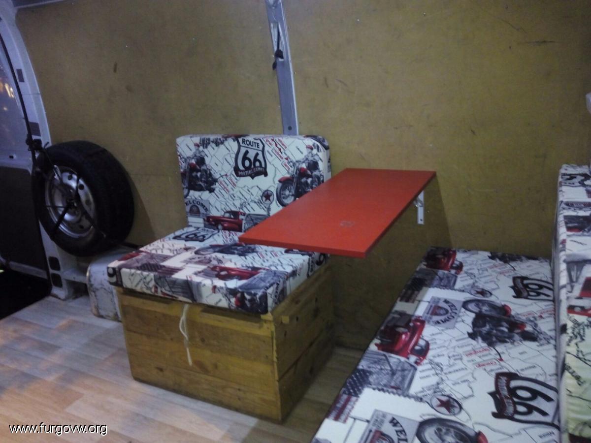

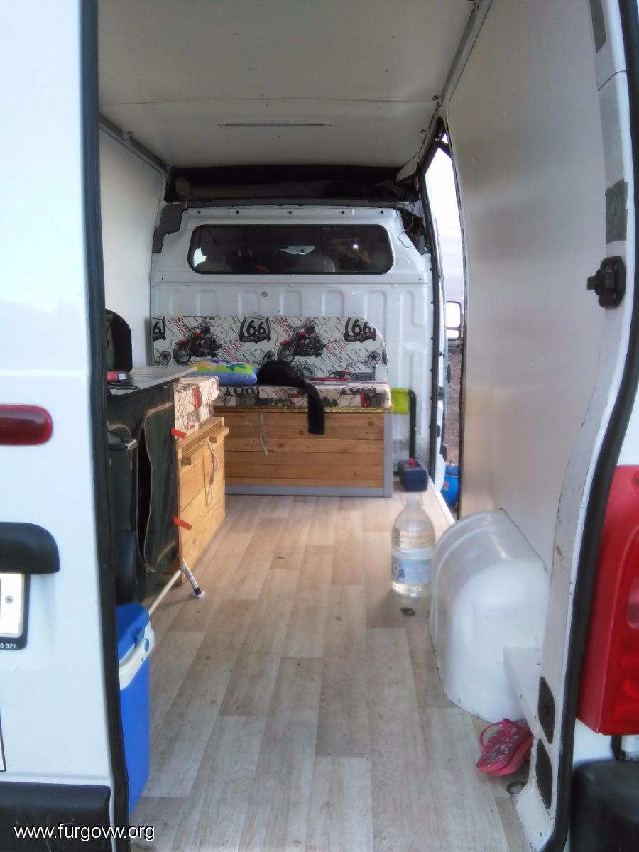

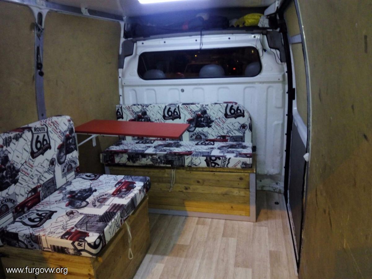

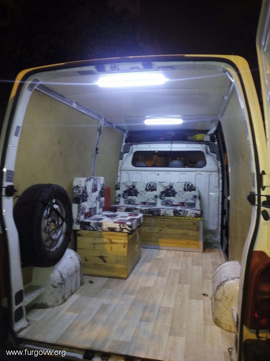

En primer lugar, compramos los cojines con un tapizado peculiar, los cuales se convierten en el colchón y le añadimos la mesa plegable.

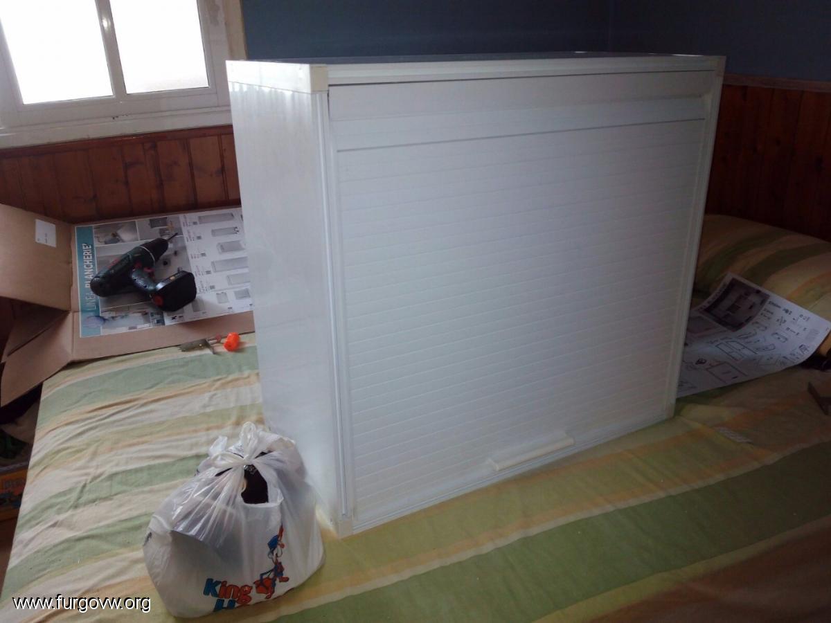

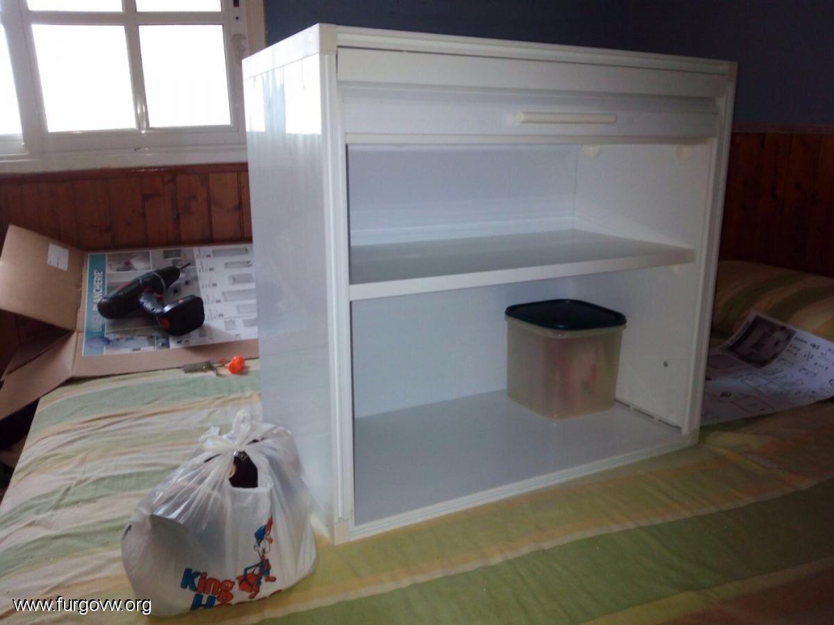

A los días compramos un mueble blanco de persiana en leroy merlin para colocar... pero desgraciadamente hasta que no quitemos la rueda de repuesto y le hagamos un soporte metálico de refuerzo en una de las puertas traseras... me temo que no podremos ponerlo. Les enseño el mueble por si a alguien le interesa pillarlo.

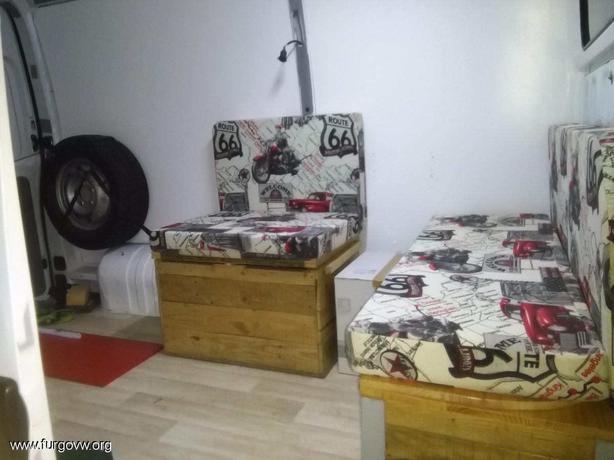

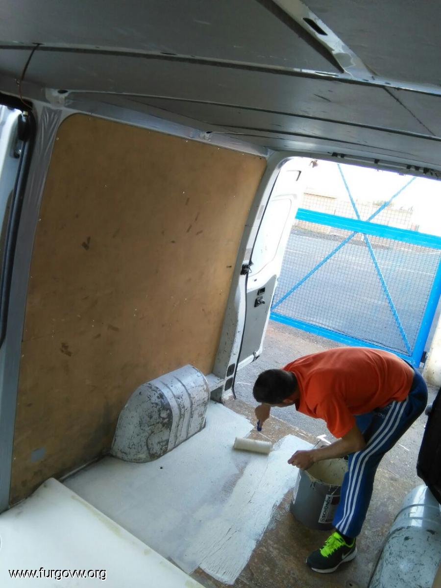

Llegó el momento del gran cambio... cogimos un finde y nos dedicamos a pintar... tanto los cubre-ruedas como las paredes, estábamos hartos de ver las paredes de color marrón, y como no hay tantos euros para el tapizado... pues a pintar... así quedó el resultado:
Nivel de agotamiento....
Tocó limpieza!

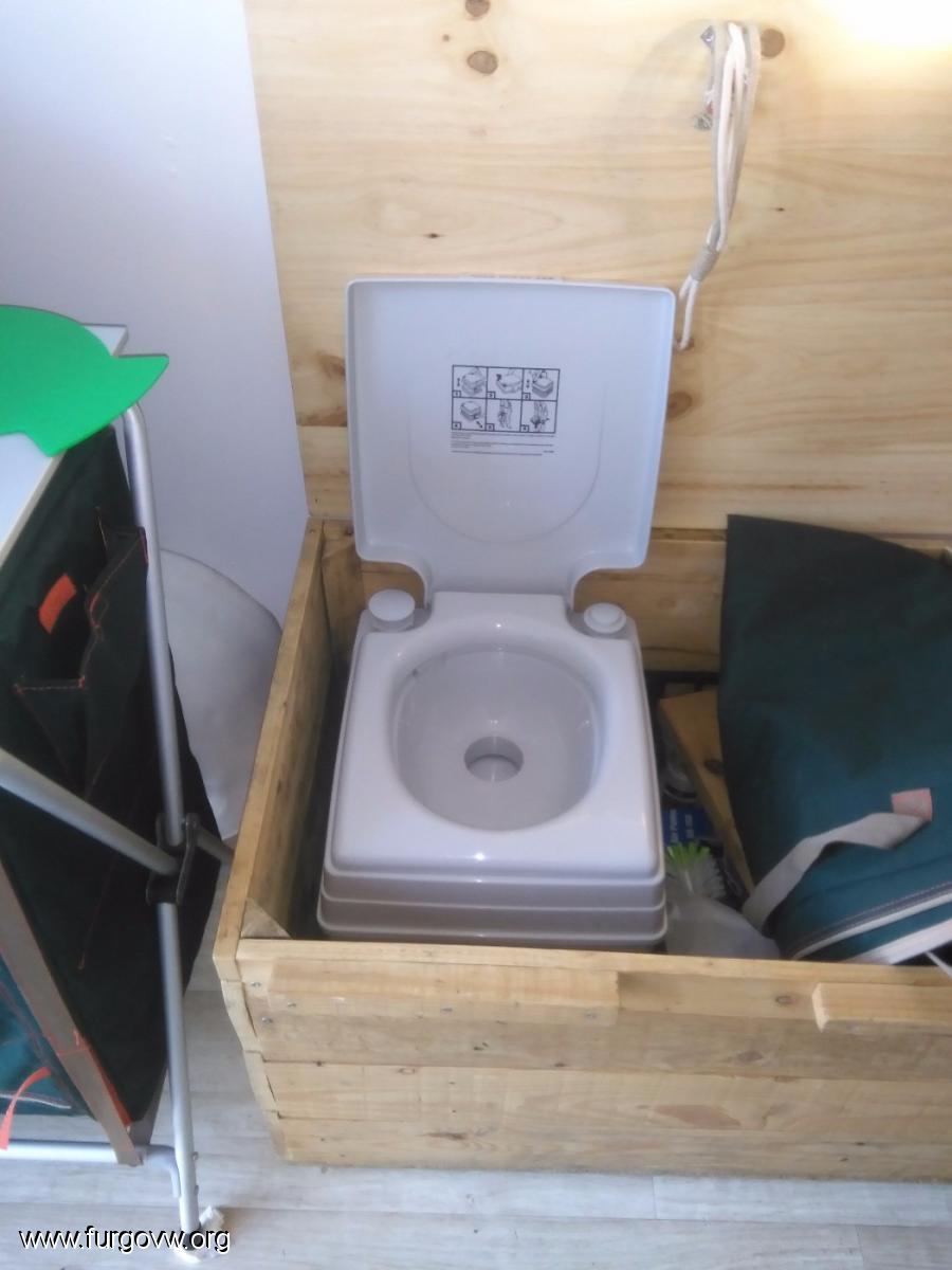

Y por fin llegó!!!! Nos compramos el potty!!!! aunque está de manera provisional en uno de los baúles de almacenamiento, pero ya tenemos un proyecto para hacer en estos días, así que ese no será su lugar fijo.. sino provisional. Nos compramos el de 24L.
Y este es el resultado.. nos fuimos un fin de semana a disfrutar de la furgo...
Ahora sólo nos queda dos muebles laterales en la parte trasera, ocultar el mechero de 12v....etc
Espero que la demora haya sido buena. Espero vuestras opiniones! :)
