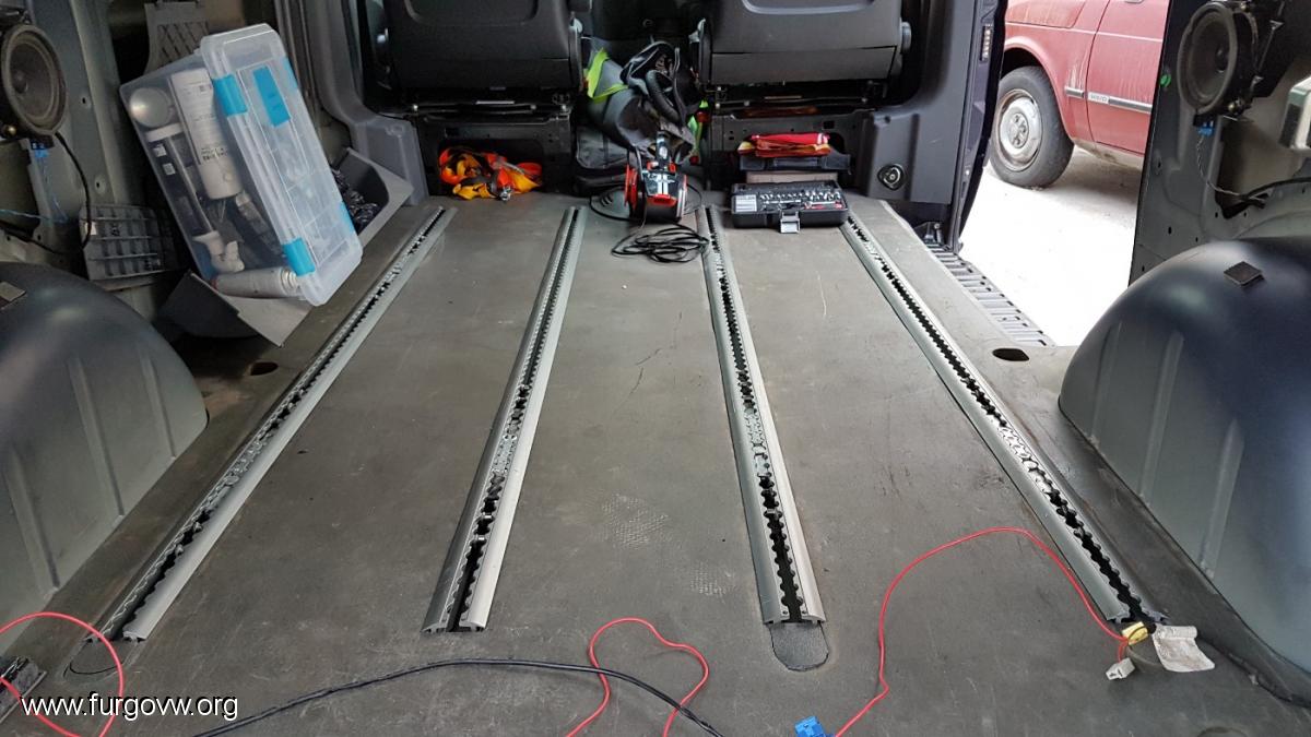

-Pues ya ando buscando las guías por la Mercedes y de segunda mano, ya os voy contando  ;D
Pequeño Iván
-Ya he conseguido las guías  ;D así que en breve monto el asunto  .loco1

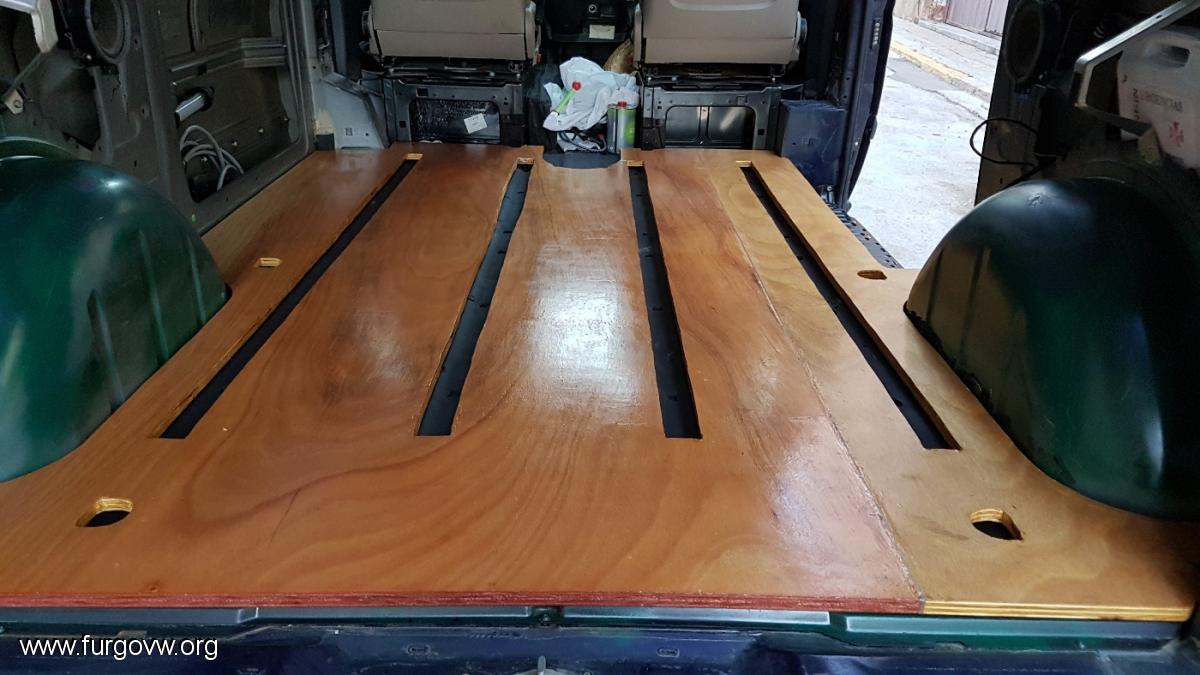

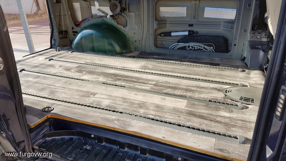

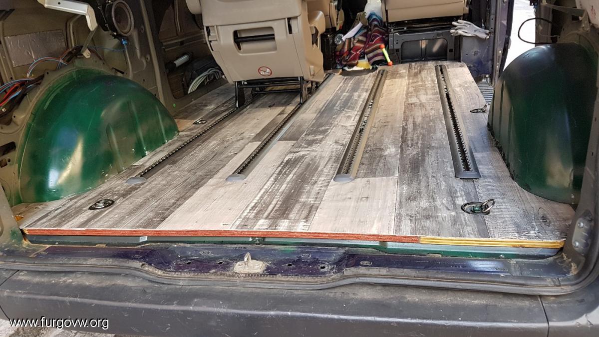

-Ya he montado las 4 guías, cambiado los asientos por unos de Viano (estos ya tienen la palanca para desplazarse por las guías), ya tengo preparado el suelo de contrachapado de 18mm y la plantilla de vinilo para el suelo. Ahora estoy liado con la instalación eléctrica, cambiando baterías, etc... Tengo que dejar toda la base montada porque después viene el techo, a principios del año y la instalación va toda por una canaleta debajo del suelo, así que tiene que quedar todo niquelao  .palmas
