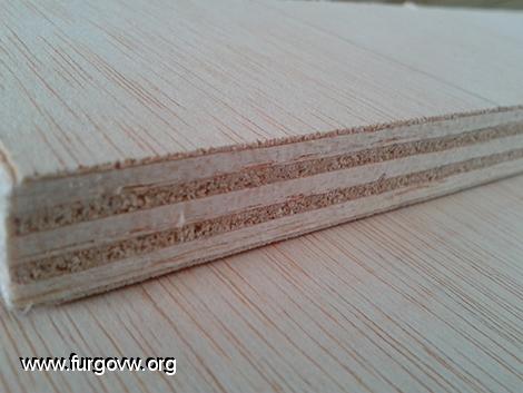

- Tablero contrachapado calabó de 15 mm y 2440×1200 mm (lo mejor si buscas ligereza y resistencia): 52 €.

Contrachapado de calabó, ligero y resistente.

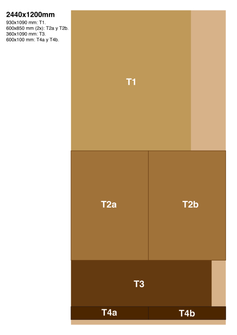

A) Recortar la madera
Vamos a necesitar varios recortes de diferentes medidas de nuestro tablero. Os recomiendo que los cortes principales os los hagan en la tienda donde compréis el tablero. Las medidas que necesitáis son:
- 930×1090 mm: T1.
- 600×850 mm (2x): T2a y T2b.
- 360×1090 mm: T3.
- 600×100 mm: T4a y T4b.

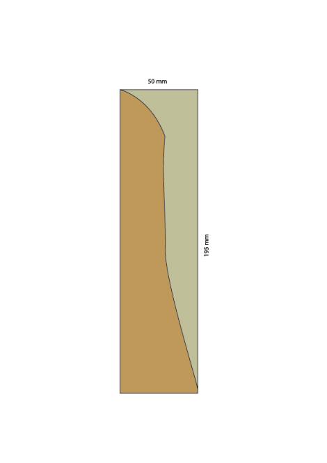

Para la parte del maletero utilizaremos el tablero T1 y el T3. Lo primero que hacemos es darle la forma de la parte exterior del maletero al T1. Para ello os recomiendo usar esta plantilla que he hecho.
Imprimir y comprobar con una regla que las medidas son las que están escritas.

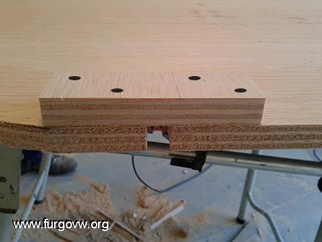

Tras esto debemos realizar los dos cortes (10mm de ancho y ¿? de largo) donde irán ubicados los tornillos que sujetan los asientos supletorios y que nos sirven de apoyo. Una de las dudas que tenía era si estos tornillos aguantarían bien el peso pero sujetan el colchón sin problema. Están fijados al chasis del coche y preparados para sujetar los asientos supletorios en caso de impacto.
El siguiente paso es encolar y atornillar un trozo de madera sobrante al hueco. Este pedazo de madera quedará tapado por el colchón y hará de soporte de la estructura.
Detalle del soporte del tornillo encolado. Después se colocarían 4 tirafondos en los puntos marcados

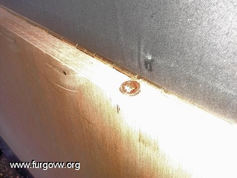

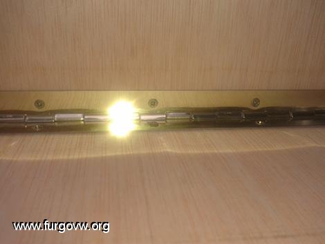

Tras esto, fijamos la espuma recortada a medida (para recortar yo utilicé un cúter) sobre la tabla con cola de contacto y lo forramos con la tela grapándola a la madera. Luego atornillamos el T3 al T1. Utilizamos una de las bisagras recortada (1090mm) para unir los dos tableros por la parte que queda en el centro de la furgoneta.
La bisagra de piano colocada (falta grapar la tela).

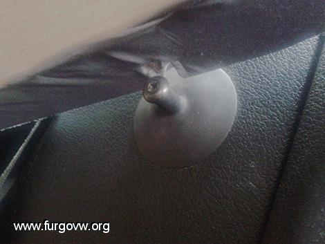

Para la parte delantera, utilizamos los tableros T2a y T2b y los tableros T4a y T4b. Lo primero que debemos hacer es colocar los tornillos que encajarán en los 4 agujeros que previamente habíamos hecho en el T3. Los tornillos deben estar colocados a 95 mm y 465 mm. Entran por un lado, sobresalen por el otro y están fijados con tuercas y arandelas. Después, debemos pegarle el colchón y graparle la tela tal y como hemos hecho anteriormente en el T1. Dejamos a la vista los tornillos.
El tornillo atraviesa la madera y sale por el otro lado.

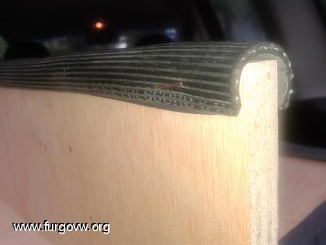

Los últimos detalles son grapar una goma de riego cortada en la T4a y T4b (servirá para proteger el respaldo de los asientos sobre los que apoya) y ponerles unas fundas de goma a los tornillos para que no rallen nada cuando no este montada la cama. Con eso estarían terminados los módulos y la camperización de la Zafira.
Detalle de la goma de riego grapada.

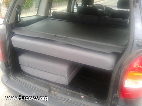

Los módulos delanteros recogidos. El de atrás lo dejamos fijo durante el viaje.
En caso de viajar cinco solo disponemos del hueco que queda en el maletero.
Extra de maletero si viajamos sólo dos.

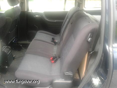

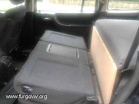

El módulo delantero está encajado en los tornillos, falta levantar la pata.
Con la pata delantera ya colocada sobre el asiento.

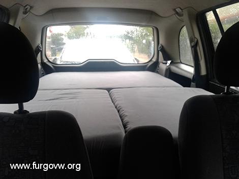

La cama montada desde atrás.
La cama montada desde el interior.
