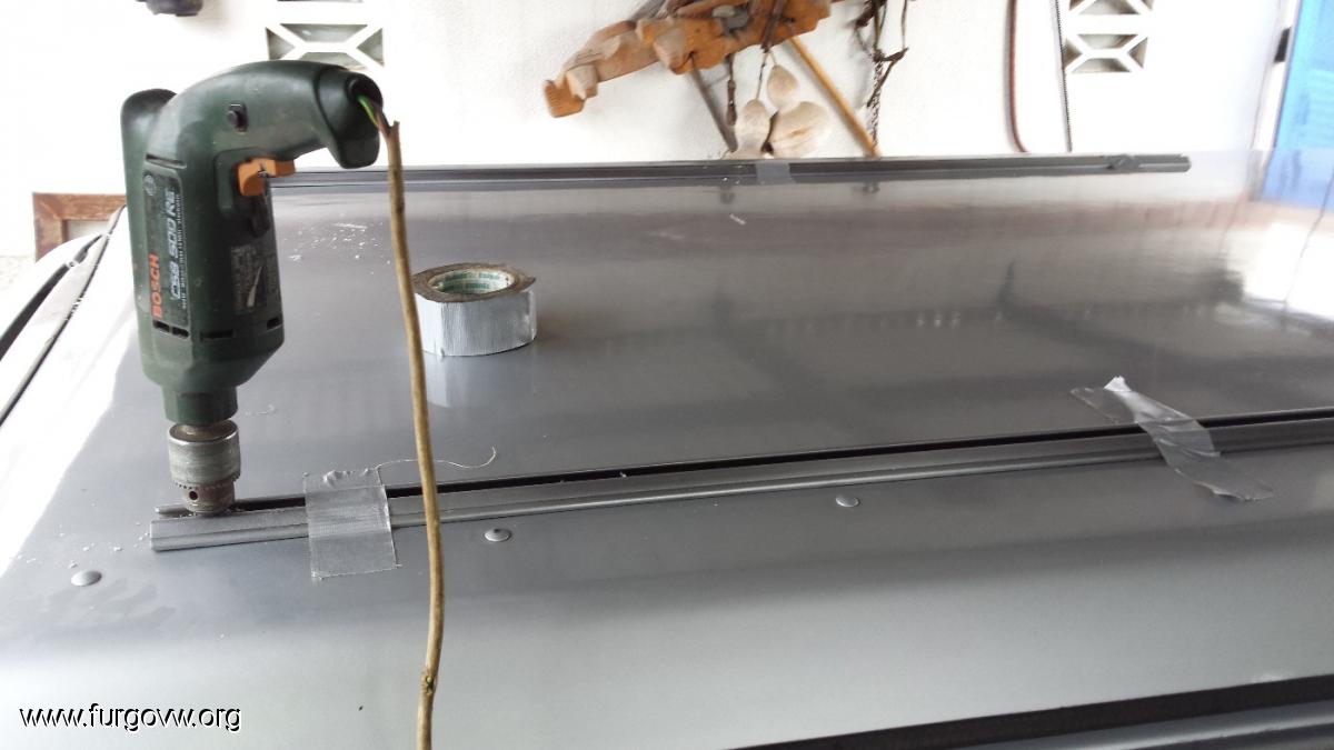

Montamos la baca y la posicionamos centrada, en mi caso la he puesto retrasada ya que serámas fácil de abrir el techo al llevar la carga. con la cinta marcamos las 4 esquinas y volvemos a mirar que este en el sitio que queremos.

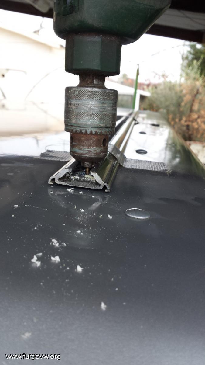

Una vez tenemos la baca en el sitio marcamos un agujero de cada lado, los que mas céntricos estén y que sean correspondientes el uno del otro, taladramos y atornillamos (Para atornillar necesitaremos a alguien que sujete la tuerca por dentro del techo). Volvemos a medir para ver que los raíles están paralelos y en su sitio.
(Realizamos este procedimiento porque los raíles tienen preformada la curvatura del techo del jeep y nuestro techo es plano, por lo que si hacíamos todos los agujeros de una vez cuando el raíl se aplane no nos coincidirán los agujeros. No se si se me entiende).

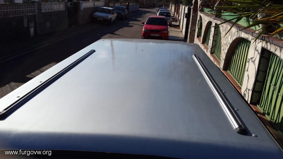

Bueno, con los raíles planos y en el sitio marcamos el resto de los agujeros y hacemos los taladros.

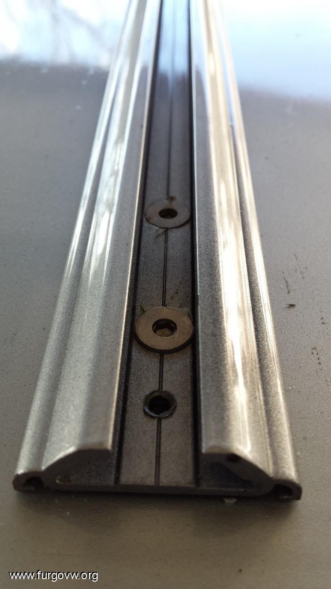

Retiramos los raíles limpiamos la zona con alcohol y aplicamos sika alrededor de cada agujero del techo para que no entre agua por los orificios. Encintamos el raíl por si el sobrante de sika lo mancha.
Colocamos el raíl en su sitio y vamos atornillando del centro hacia los extremos.

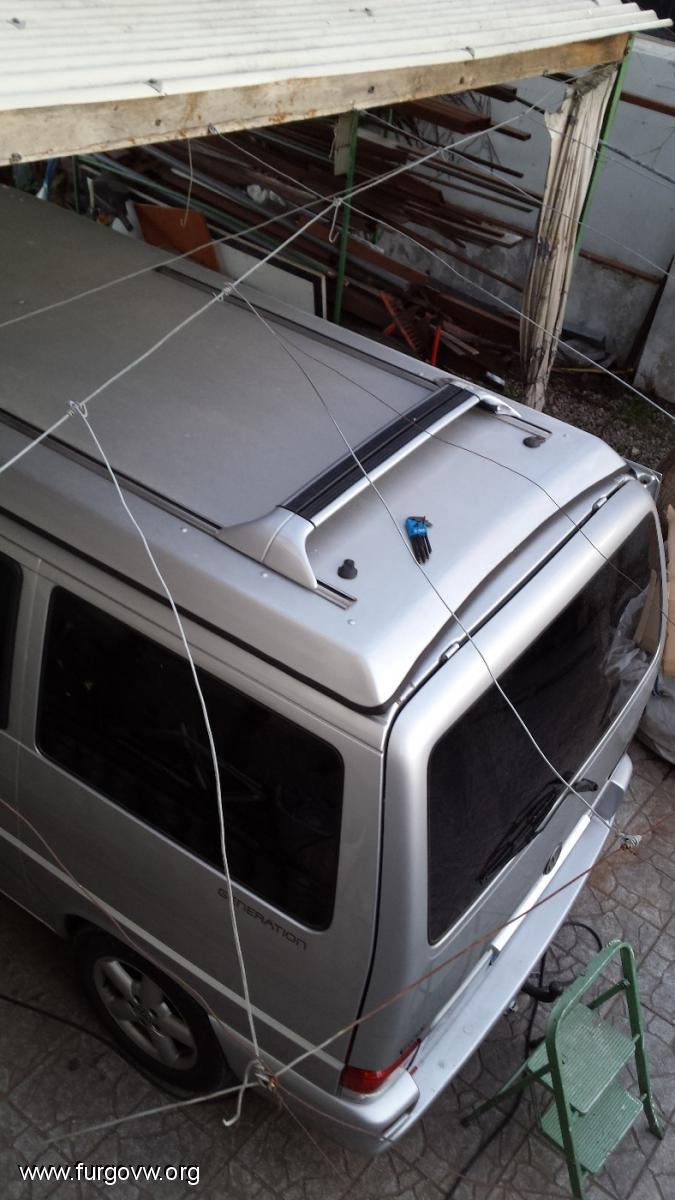

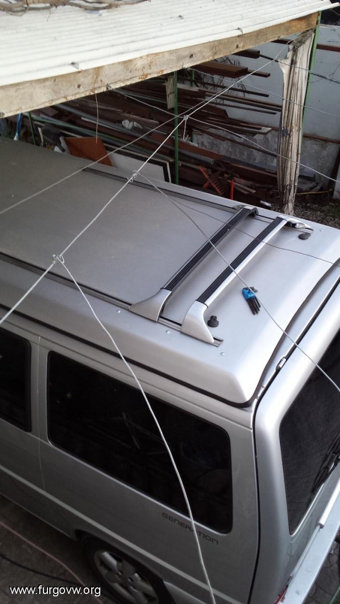

Una vez atornillados ponemos las bacas por los raíles y comprobamos su correcto deslizamiento por los mismos. Estos raíles traen unos embellecedores que van a los extremos, yo solo he colocado los delanteros, ya que si ponemos todos no podremos extraer las bacas de los raíles

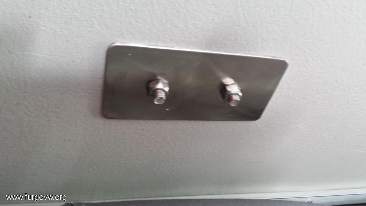

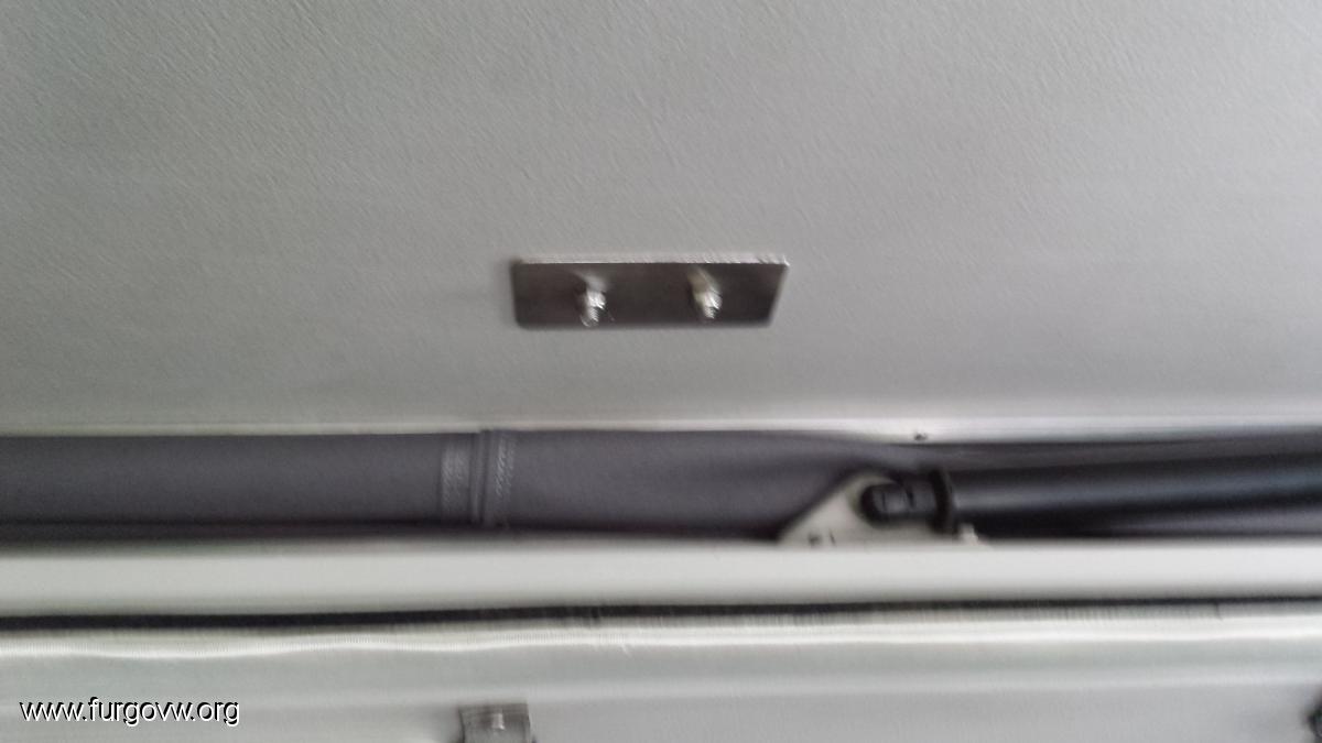

Mi intencion es sustituir todas las arandelas por un perfil plano de una pieza de inox o aluminio que haga de refuerzo justo por debajo de cada raíl, lo hará mas adelante a la vuelta de las vacaciones.

Yo hice lo mismo este finde pero con unas guias de una Space, y en el interior con unas placas de inox, en vez de arandelas, mas que para vaca lo hare servir para poner la placa solar de quita y pon
