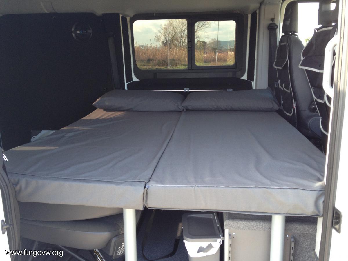

La cama para nosotros la hemos puesto detras de la banqueta trasera, al abatirla se abre el somier en forma de libro con unas bisagras de piano, quedando una cama de 1.40 x 1.85 de ancho.

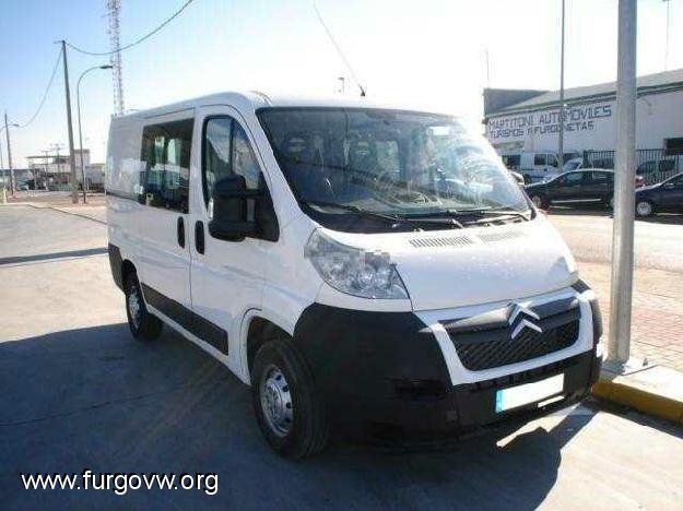

Furgoneta "virgen", recien comprada y salida del concesionario

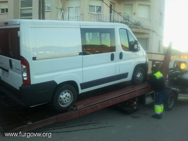

el primer dia de tenerla, al llegar a casa la paro y al volver a encenderla dice que  .nono resultado? Centralita rota, un mes y medio de espera con la furgo en el taller y un cabreo monumental >:( >:( (lo comenté en este post http://www.furgovw.org/index.php?topic=259468.0
Primer dia y.... al taller!  .loco1

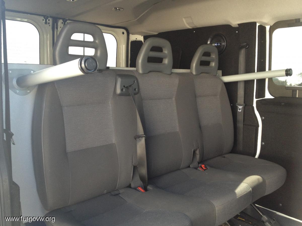

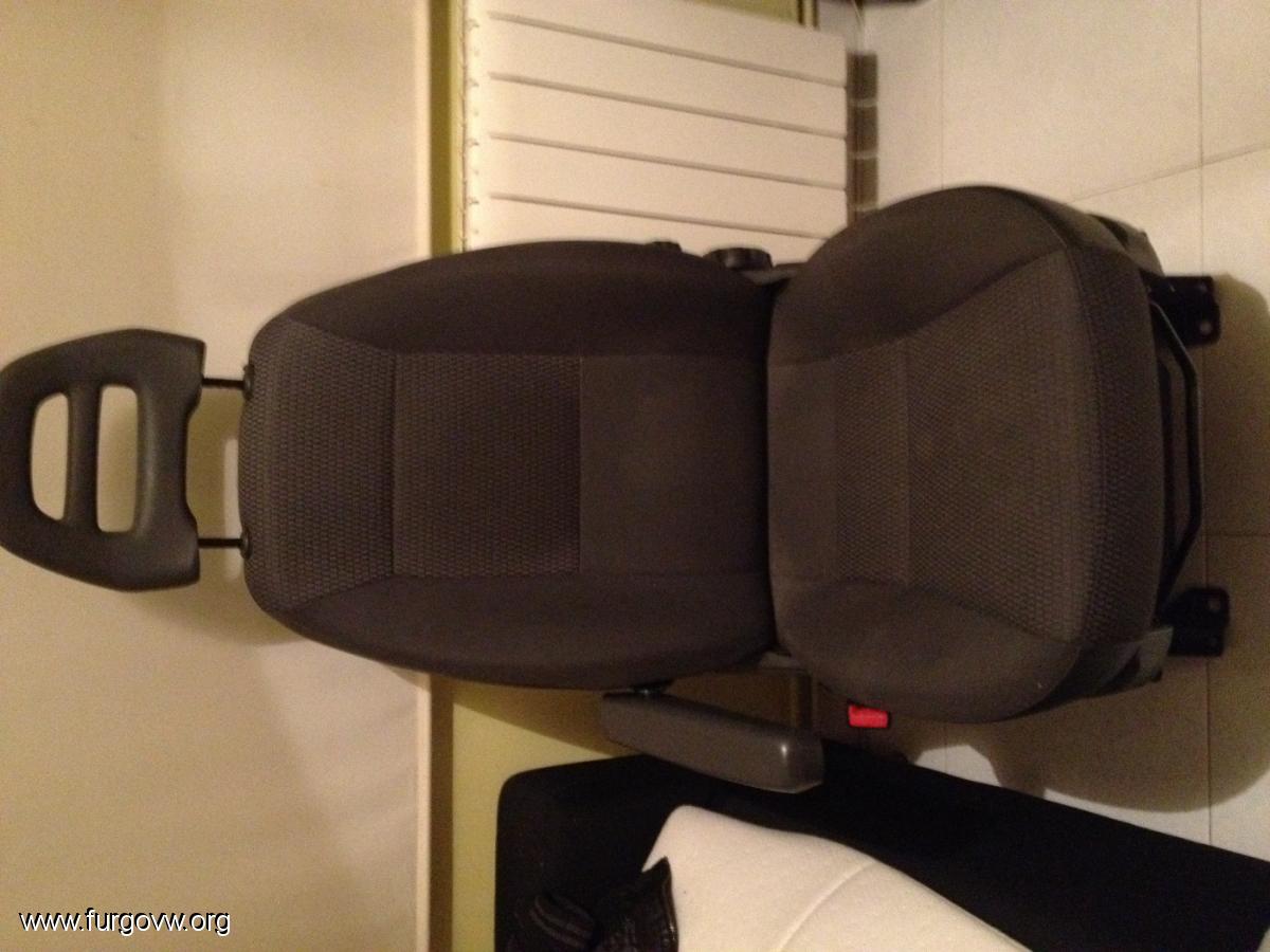

Una vez que la tuvimos comencé por patearme y llamar a los desguaces de media catalunya y al final encontré un asiento de conductor como dios manda por 100 leuros

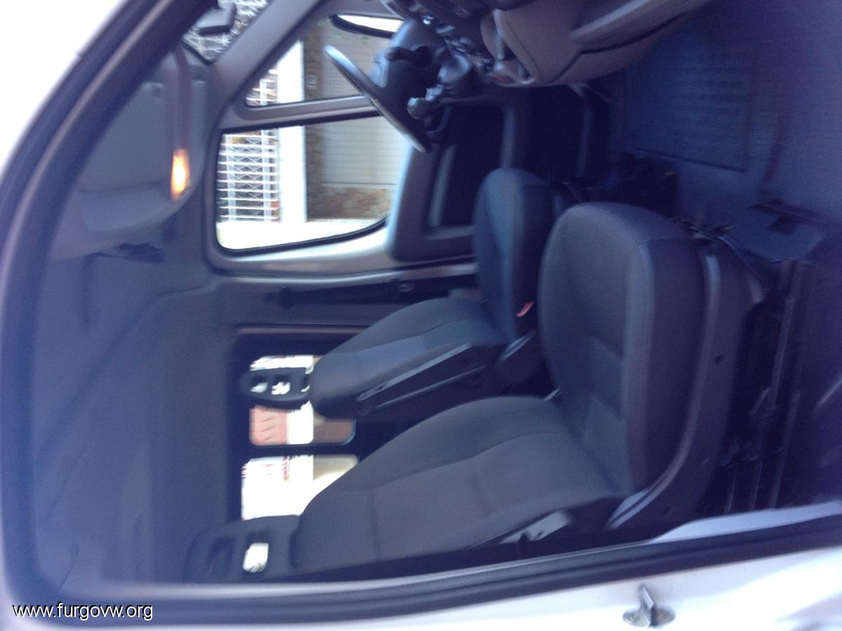

Cambio de asiento del acompañante y eliminación del testigo del airbag gracias a los tutoriales encontrados en el foro, así quedaba puesto en su sitio

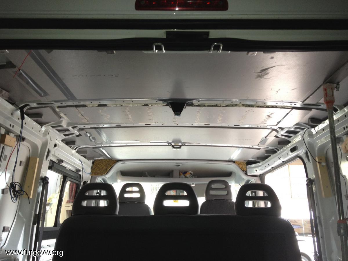

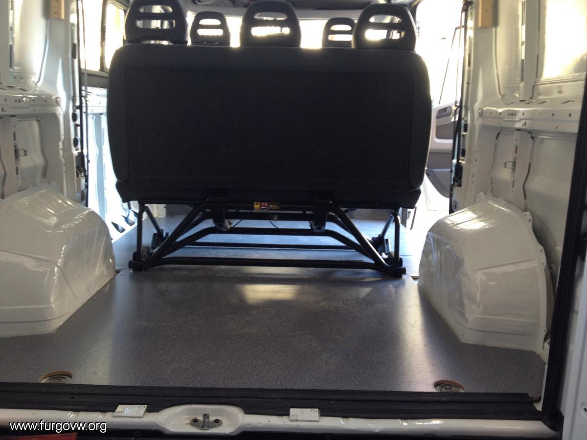

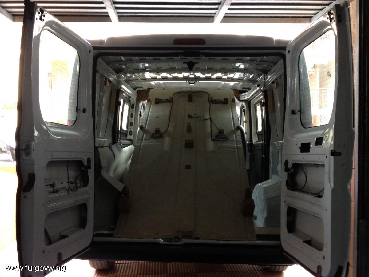

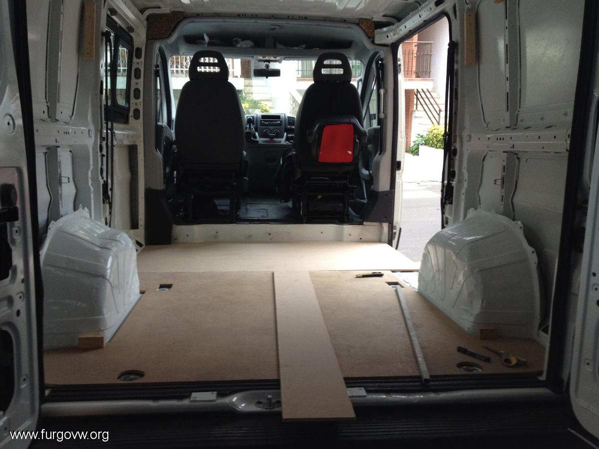

Lo siguiente, limpieza a fondo, desmontar techo, paneles y quitar el mierda-suelo-hechopolvodegoma que traia en la parte trasera.

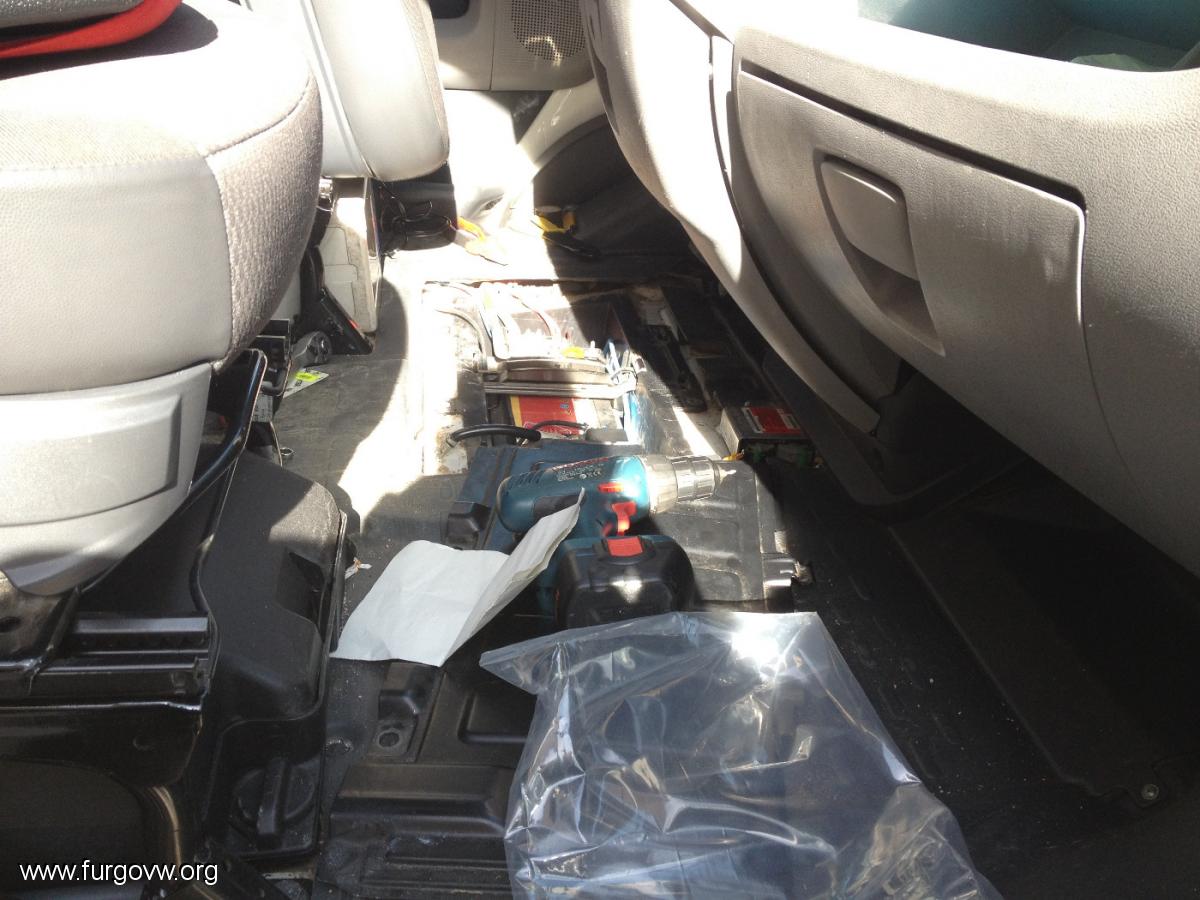

Una vez vacia tocó instalar la segunda bateria y pasar el cableado para la furgo, todo ello empapandome en el hilo creado por el gran Eneko sobre instalacion de bateria auxiliar y consumibles http://www.furgovw.org/index.php?topic=16027.0;topicseen

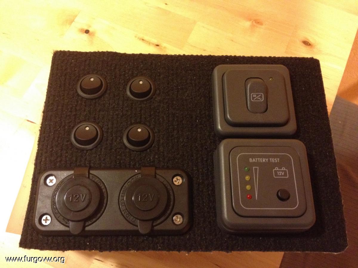

Me fabriqué esta botonera casera para tener los interruptores de la luz interior, nivel de la bateria, interruptor de encendido del inversor y un par de tomas de 12 v

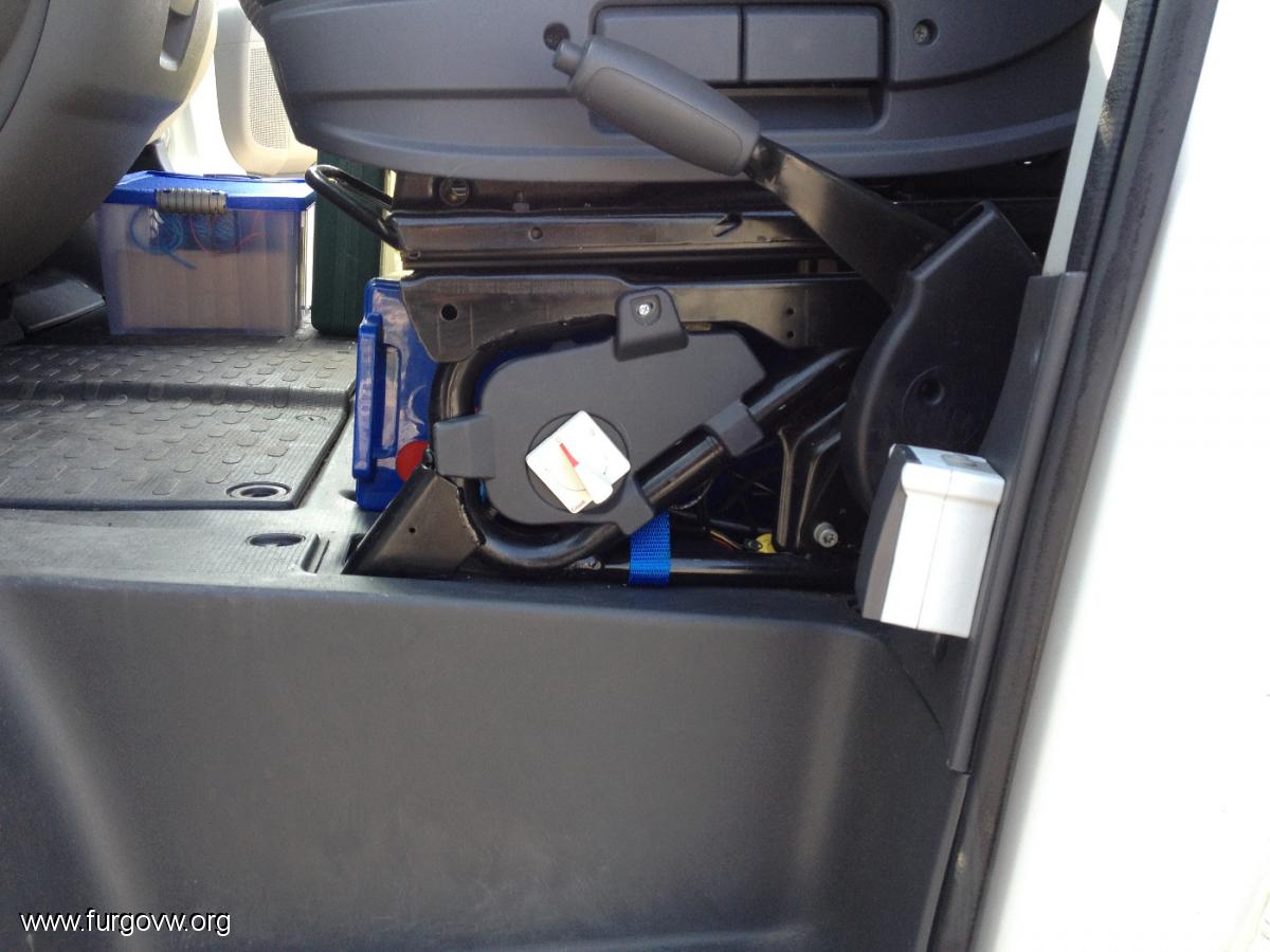

Una vez instalada la segunda bateria de 120 ah bajo el asiento del conductor, le instalé una toma para conectarme a electricidad exterior pero dentro de la furgo, no quiero que se vea desde fuera, mediante un conmutador elijo si alimento el circuito con electricidad exterior o con la del inversor, ademas con el cargador de baterias voy cargando la de servicio mientras estoy enchufado fuera.

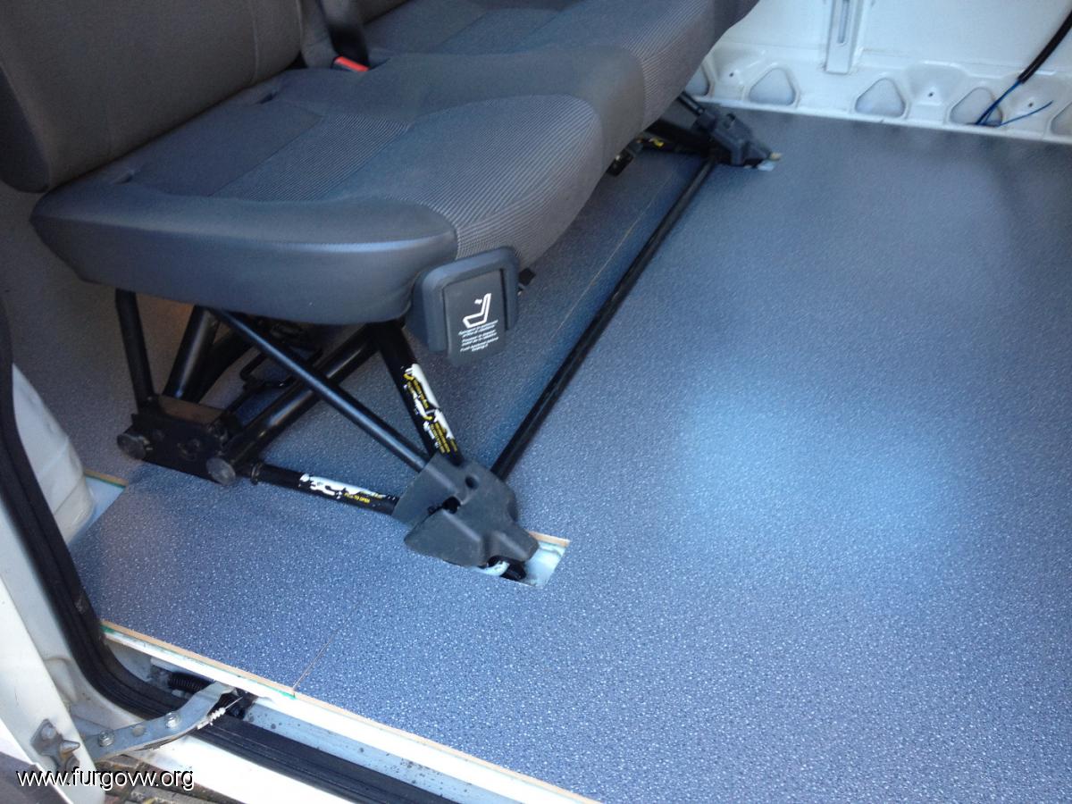

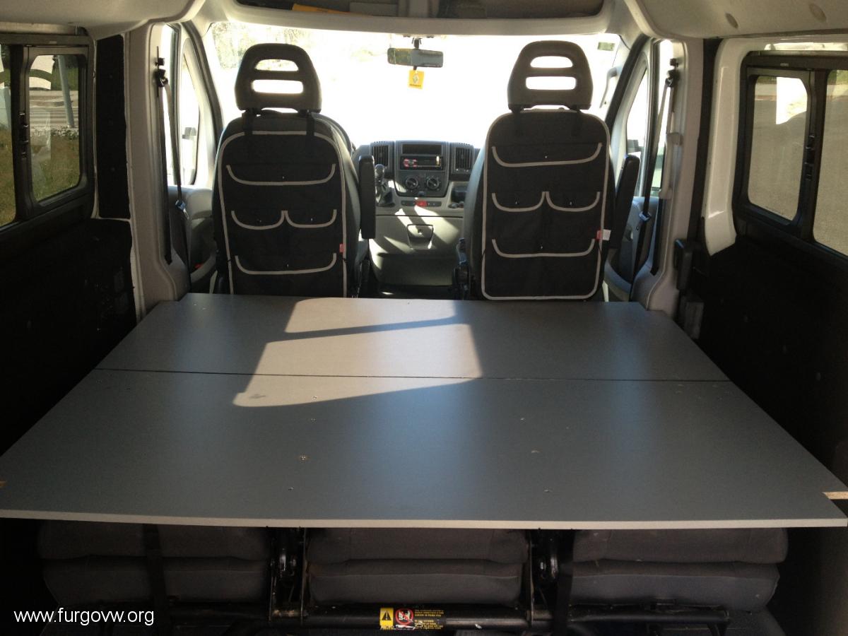

Tras la instalacion electrica, llegó la hora del suelo, primero dos capas de aislante y luego la madera recubierta de vinilo

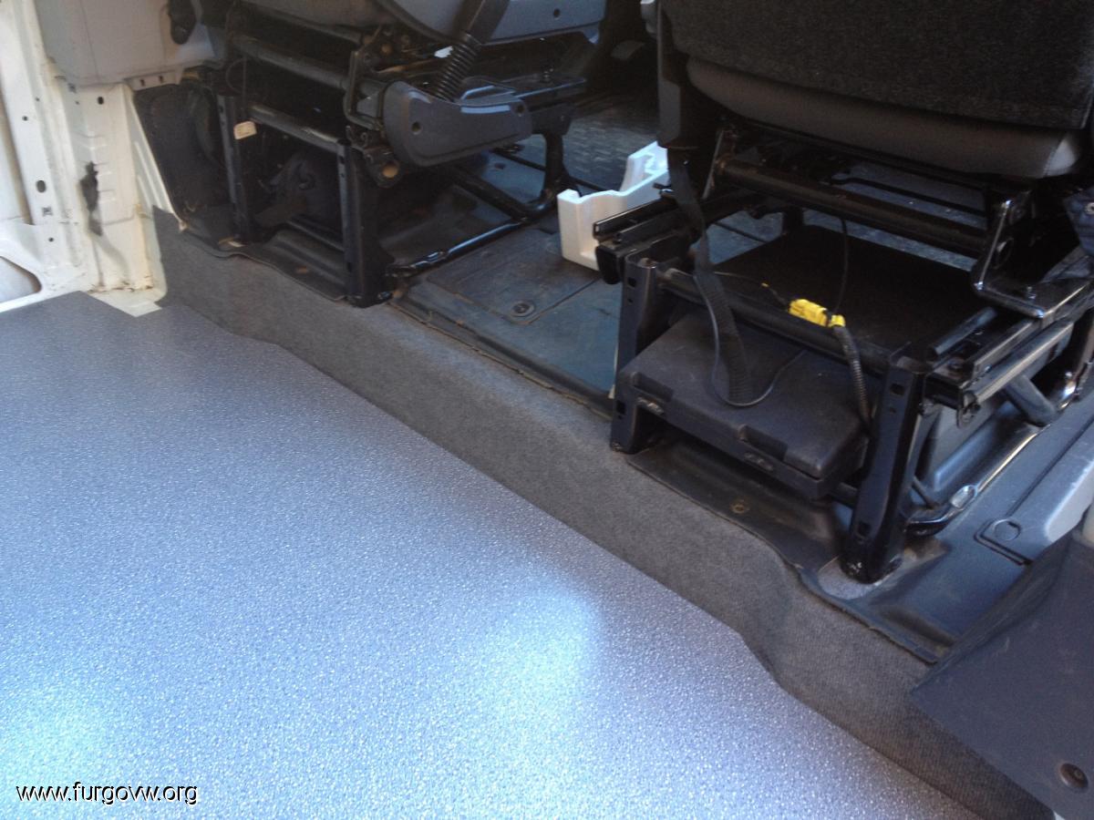

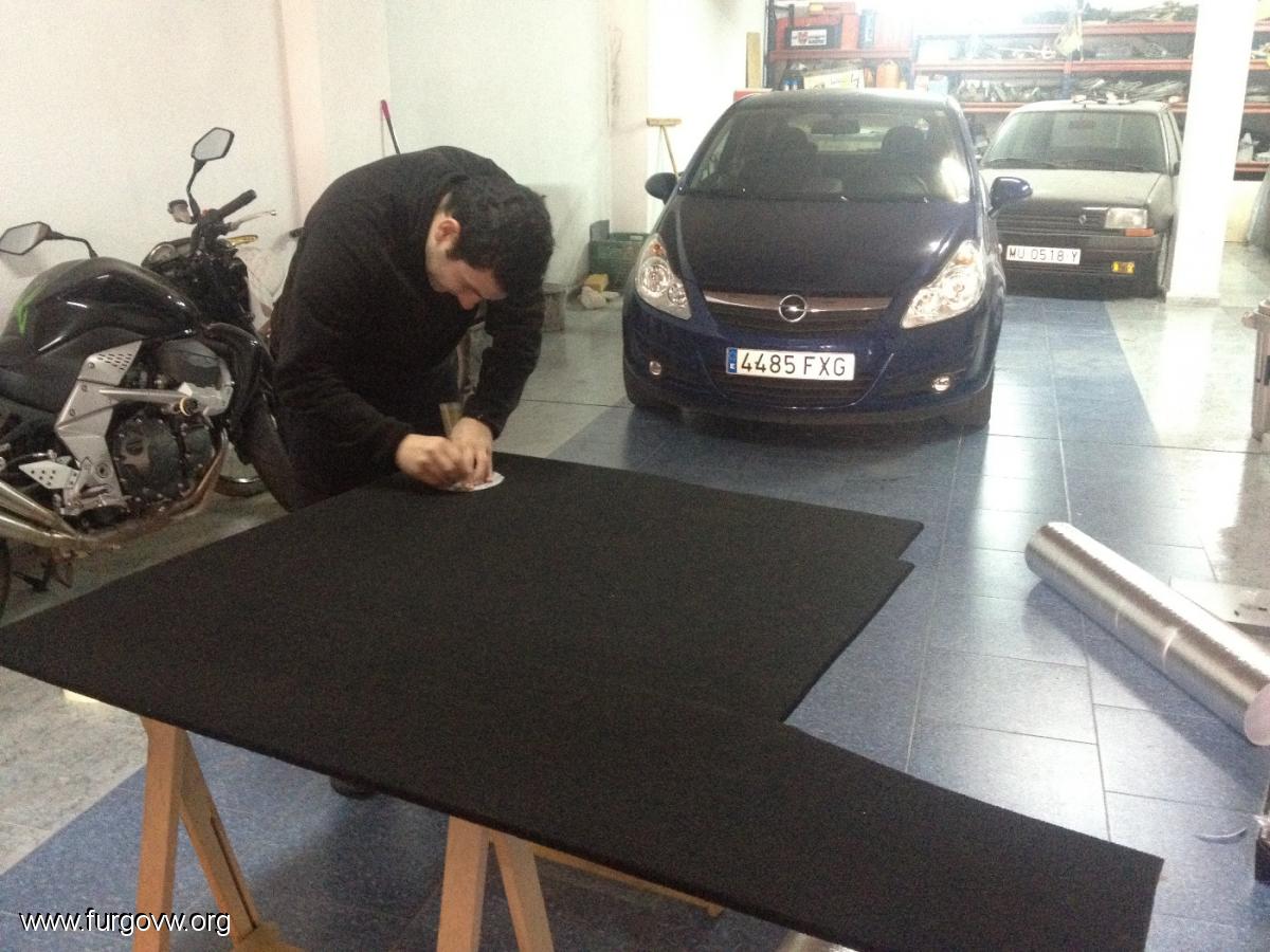

Al quitar el suelo quedaba desnuda la chapa que hay entre la cabina y la parte trasera, así que decidimos enmoquetarla

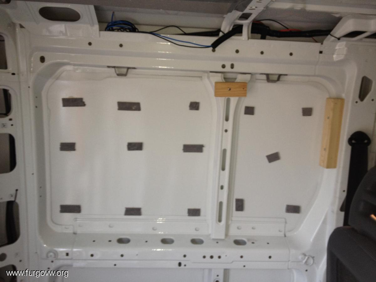

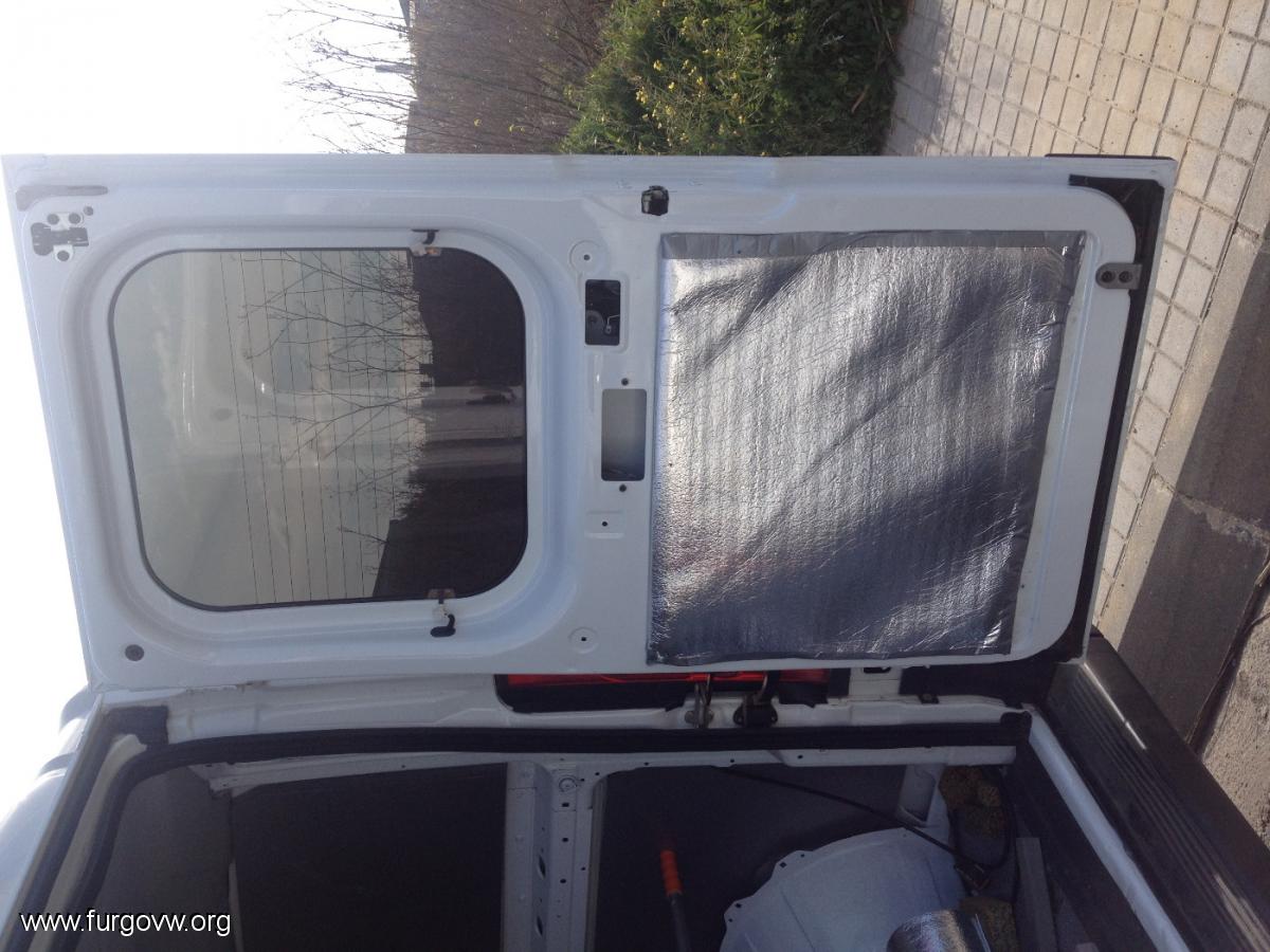

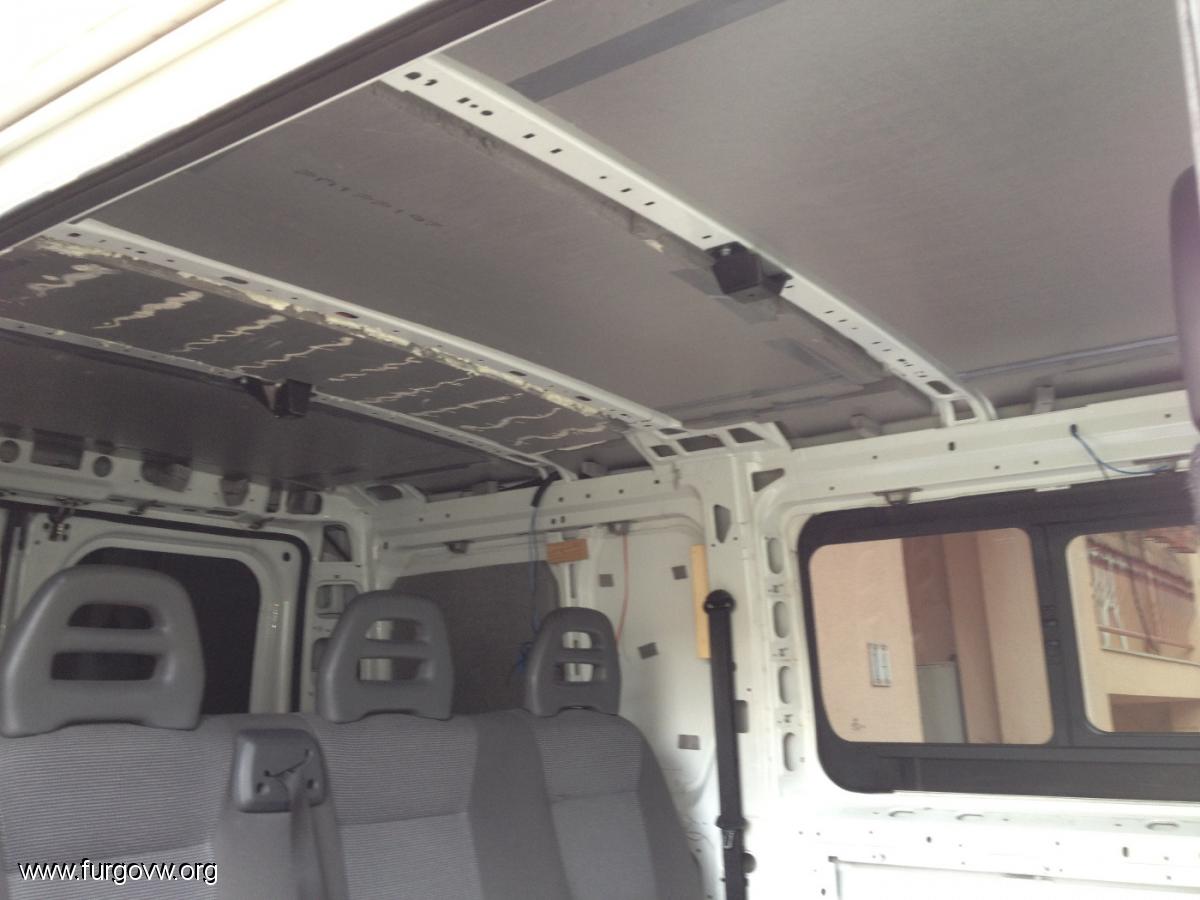

Una vez acabado el suelo comenzamos a aislar, usamos placas de poliestireno estrusionado y asilante multicapa

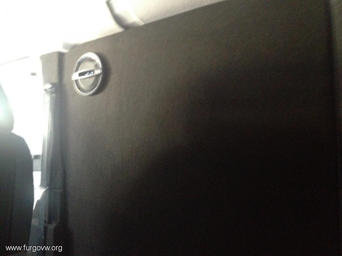

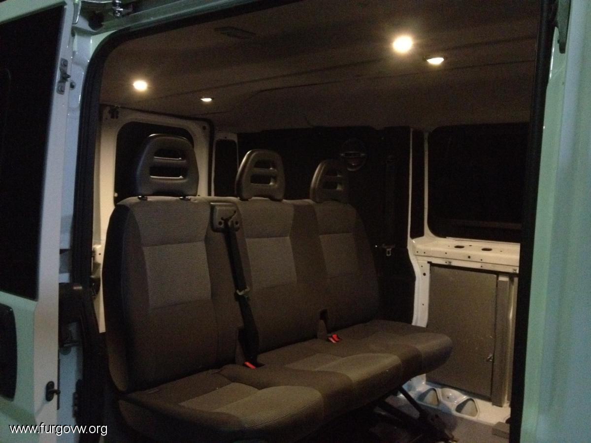

Continuamos con montar de nuevo el techo, montar unos altavoces en la parte trasera y tapizar el interior (dios mio que faena con la moquetita de los huevos  .meparto)
Volvimos a montar el techo y a probar que las luces interiores funcionasen con una gran sorpresa, los focos led que compré resulta que no funcionaban directamente a 12 v quitando el transformador, así que me volví loco buscando solo la placa led de ese diametro para poder aprovechar las carcasas, al final quedó así la cosa

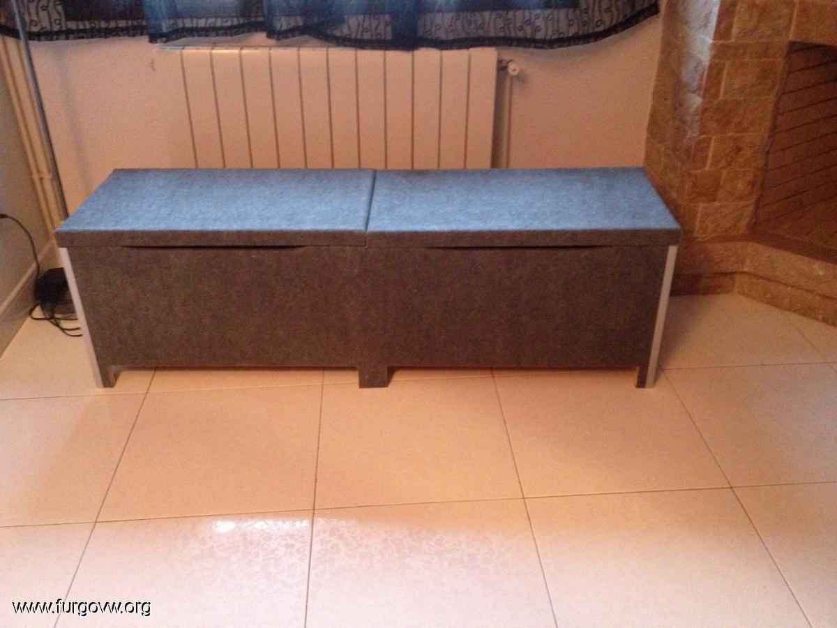

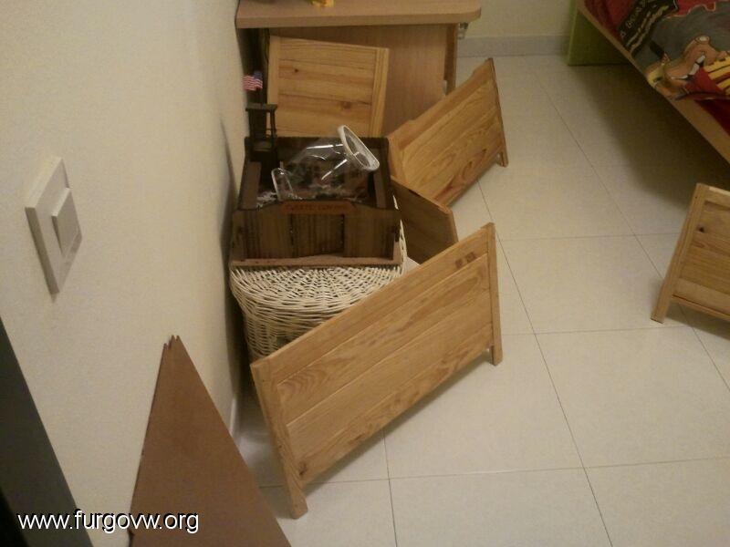

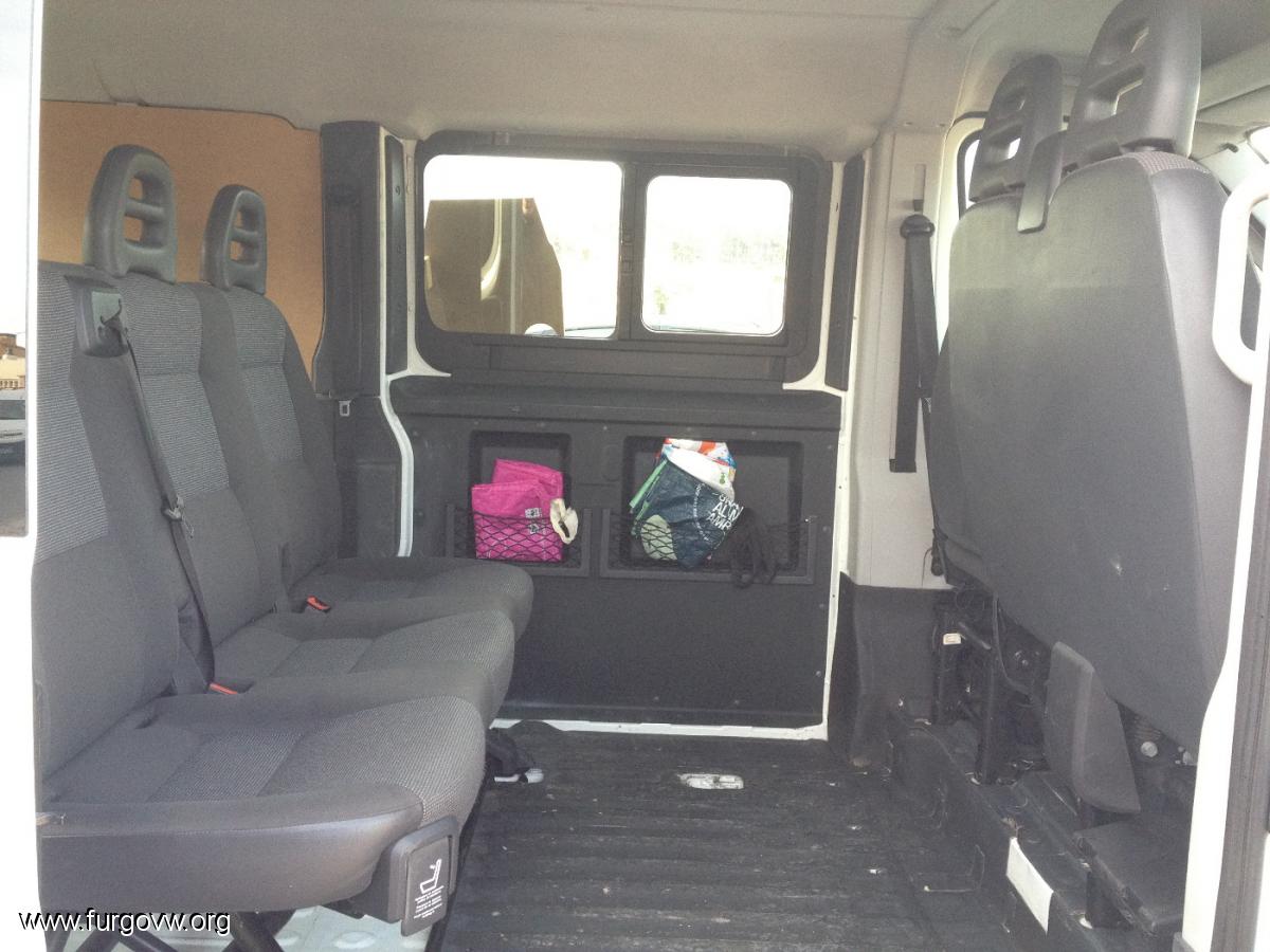

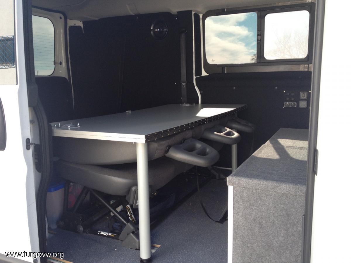

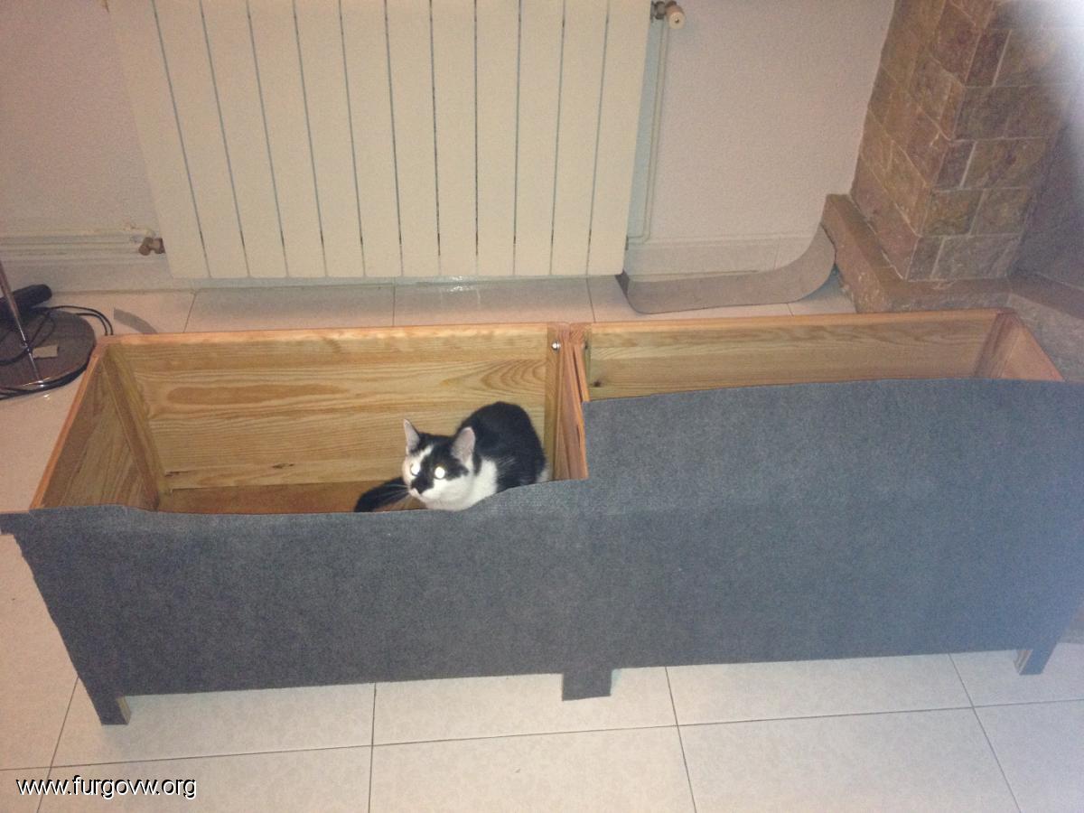

Como antes comentaba nos decidimos por un comedor entre las filas de asientos con un baul que hiciera las veces de banqueta y almacenaje, pensé en construir uno, pero mi nula habilidad  ;D maderil ;D y un catalogo de Bricodepot nos hizo comprar dos baules independientes y unirlos formando uno para despues enmoquetarlo, aqui el resultado final
El ayudante no lo veia demasiado claro, despues de inspeccionar la obra se retiró hasta un rincon a lamerse sus partes felinas  .lengua2

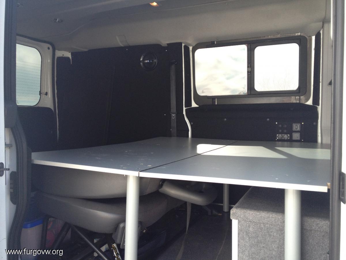

Una vez instalado el baul en la furgo, pusimos la cama en la parte trasera del asiento y buscamos la ubicacion ideal para las patas.
Asi se monta la cama, primero ponemos las patas
abatimos el asiento
abrimos la otra lamina con la bisagra y montamos las patas

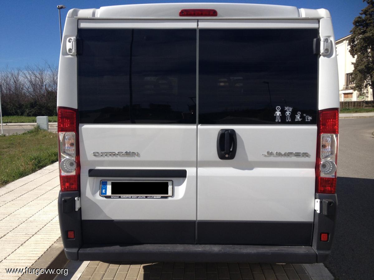

Entre medio del proceso de camperización nos vinimos arriba y la llevamos a tintar las lunas, asi quedó

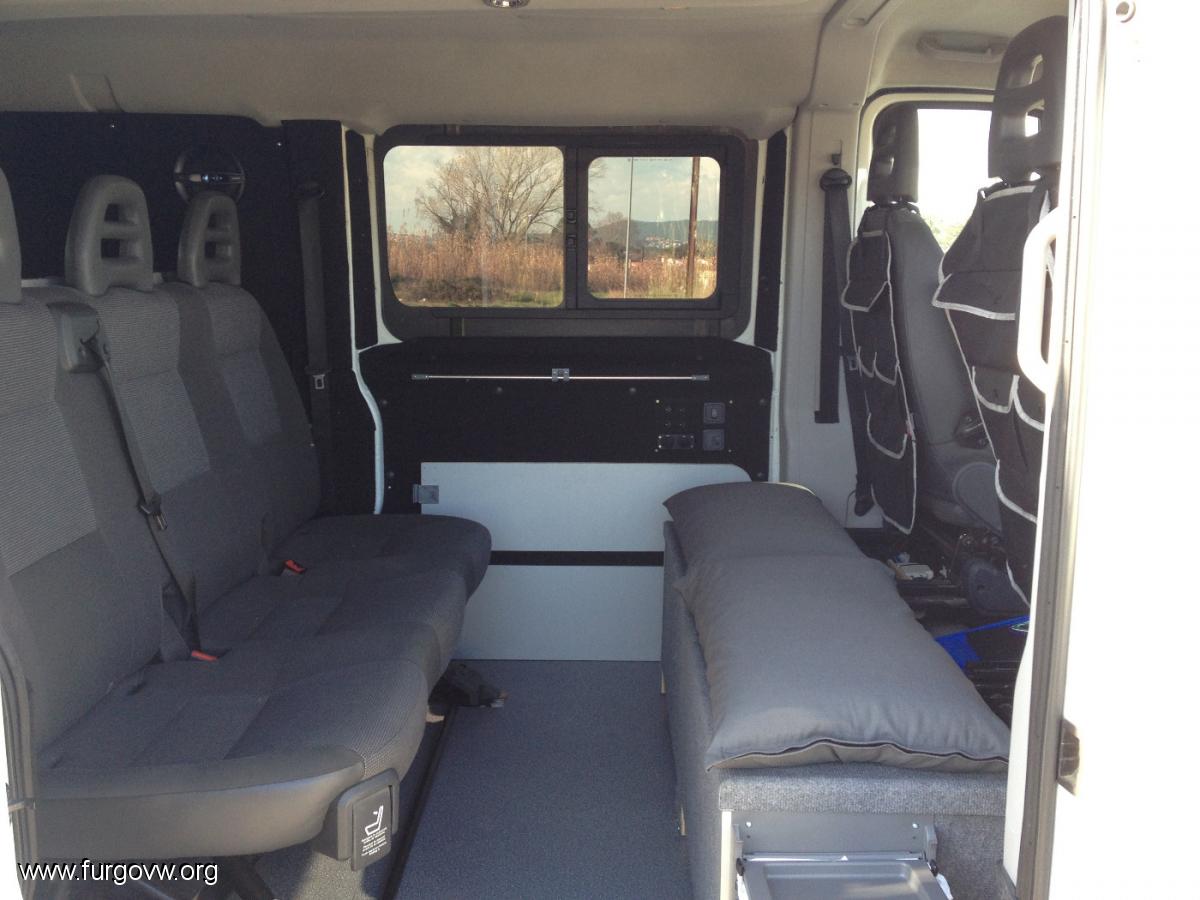

 Ahora ya tenemos la mesa abatible montada, colchones, cojines para el baul y he puesto un par de detalles mas que ya colgaré cuando pueda hacer un par de fotos.... seguiré informando de los avances y escuchando ideas que podais aportarme para continuar el proceso...... de momento el miercoles nos vamos a Carcassonne unos dias para estrenarla.......

....Como has quitado las tachuelas para despanelar el techo  ???, se rompen muchas  ???

Pues las grapas son...... .ametralla .ametralla .ametralla una puñetera porqueria..... Algunas se rompieron ybtuve que ir a Citroen a comprarlas porque no las encontraba en ningun lado. Al final la mejor opcion es intentar meter la mano por detras del panel o del techo y tirar hacia afuera con los dedos indice y corazon, si encuentras en los chinos hay un kit de extraccion que es una especie de horquilla y he leido que va bien, si tuvieras que comprar grapas dimelo y te paso el codigo porque en la citroen no se empanan y las tuvieron que pedir tres veces.

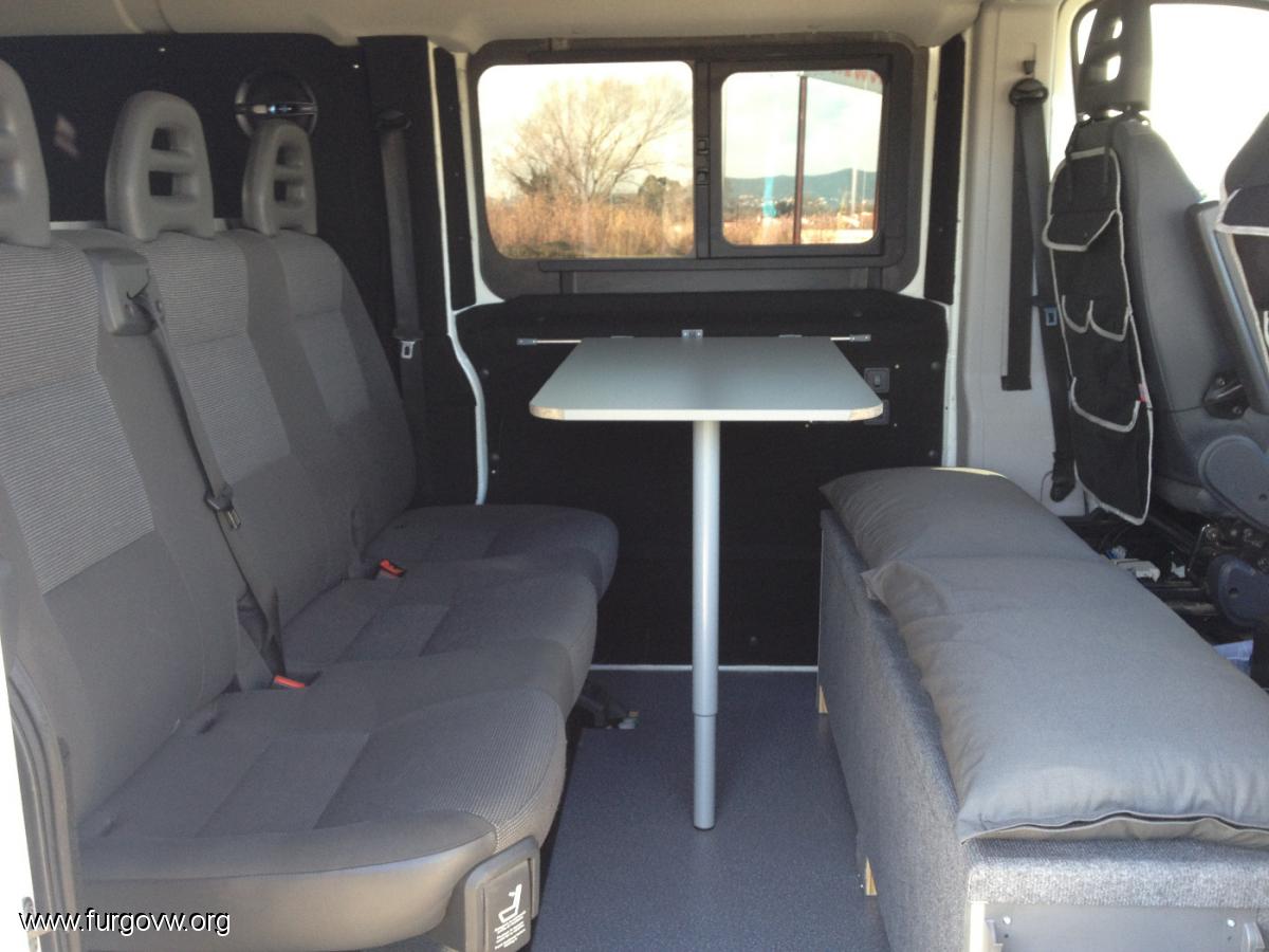

Bueno, dejo unas fotos hechas esta tarde, ya hemos montado el colchon para irnos el miercoles y hemos tenido el grandioso placer de poder tumbarnos en NUESTRA cama......

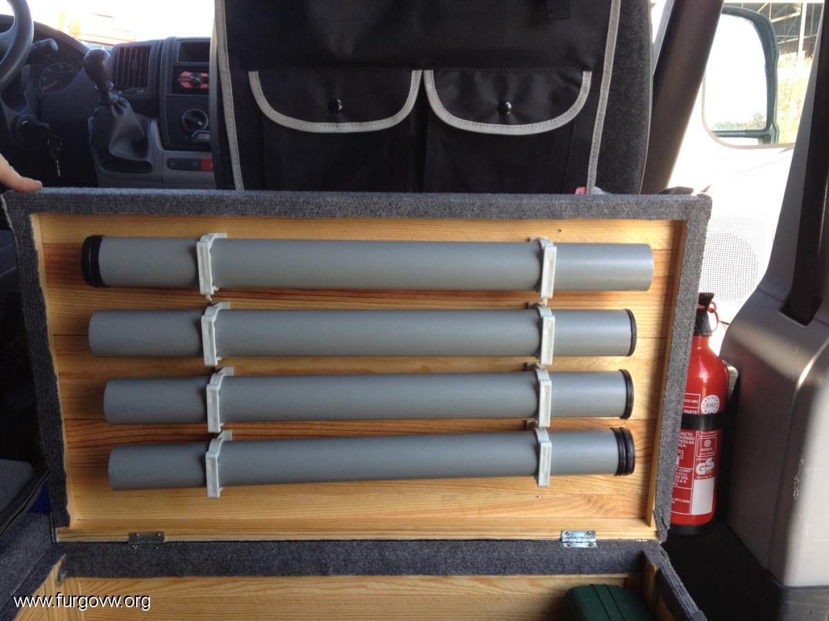

Las patas de la cama cogidas con grapas para tubo de pvc bajo una de las tapas del baul.
La mesa en posición de viaje
La mesa montada (falta cantearla con perfil en u de goma que estoy esperando a que me llegue)

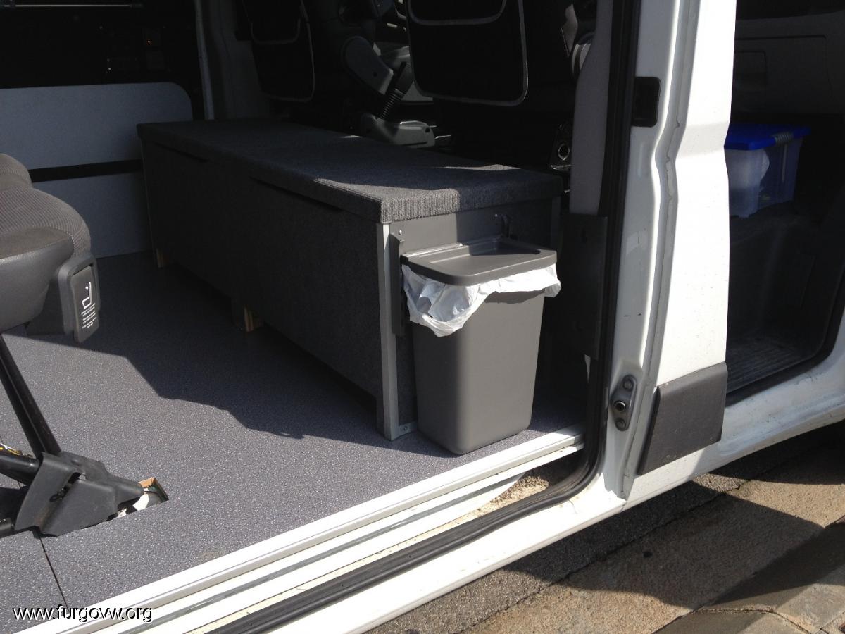

El otro dia estuvimos en ikea y pillamos una papelera que ha quedado de lujo entre el baul y la puerta

....Muy chula la pata de la mesa y la papelera también, lástima que hay que sacarla para montar la cama......para el mueble cocina y fregadero como lo quieres poner detras mirate el hilo "Maleteros extraibles", hay muchas fotos y seguro que pillas ideas.

....La bateria entra bién solo con quitar la bandeja que lleva el asiento, y como la has agarrado  ???......es que yo también lo quiero hacer, pero soy un manazas y la furgo la tengo aparcada en la calle y todo lo que le hago lo tengo que hacer sin tener un almacen o parquin para hacerlo  :P

La bateria la he puesto tumbada debajo del asiento del conductor (al ser de 120 a, es bastante grande) y la he cogido a la estructura del asiento con un tensor de los de carraca. Nosotros tampoco tenemos un sitio para hacerlo y muchas cosas las hemos tenido que hacer en la calle, nos vamos a un poligono que estamos tranquilitos. Por culpa de ponerme a hacer cosillas delante de casa me rompieron un cristal y se llevaron la radio de mierda, una caladora de los chinos y un tester..... .hacha
