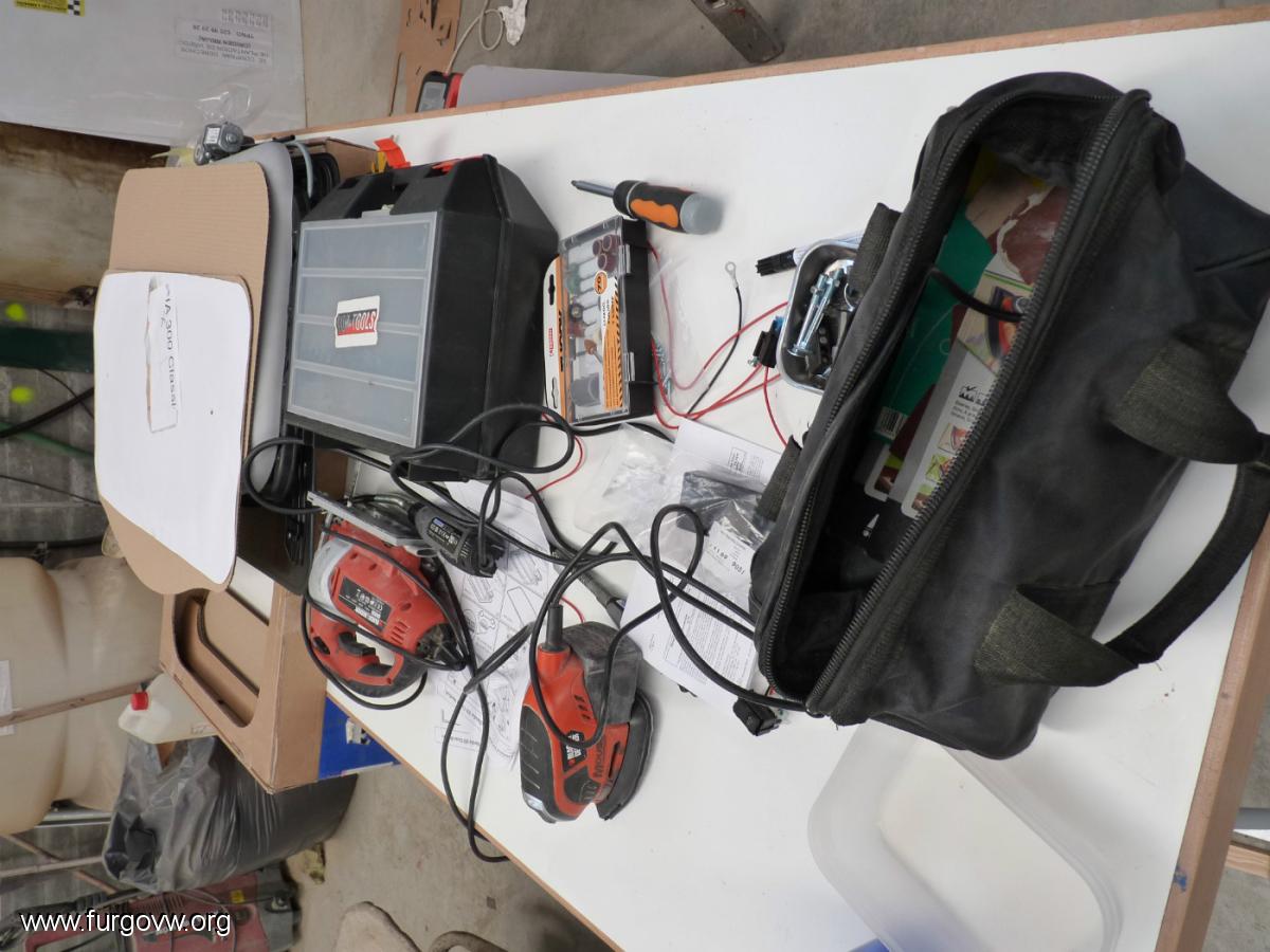

Herramientas:

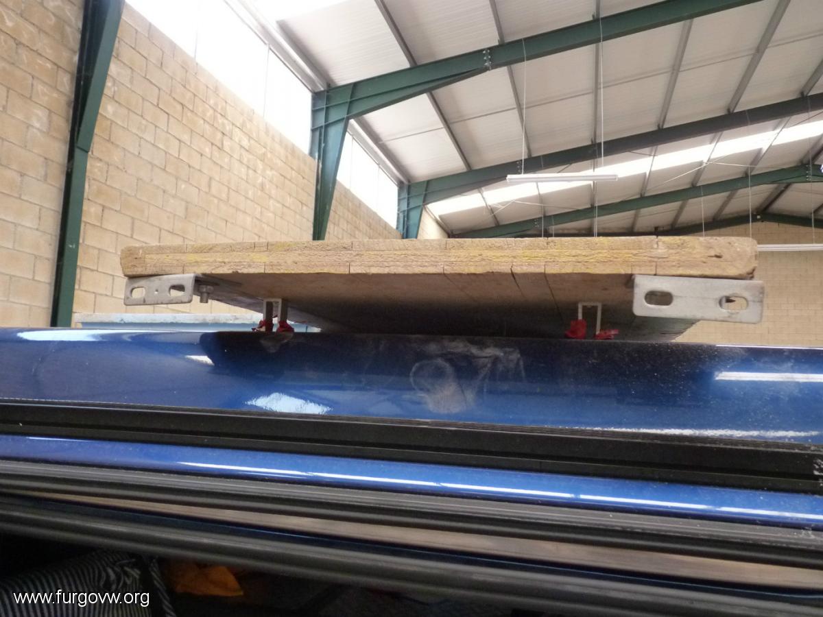

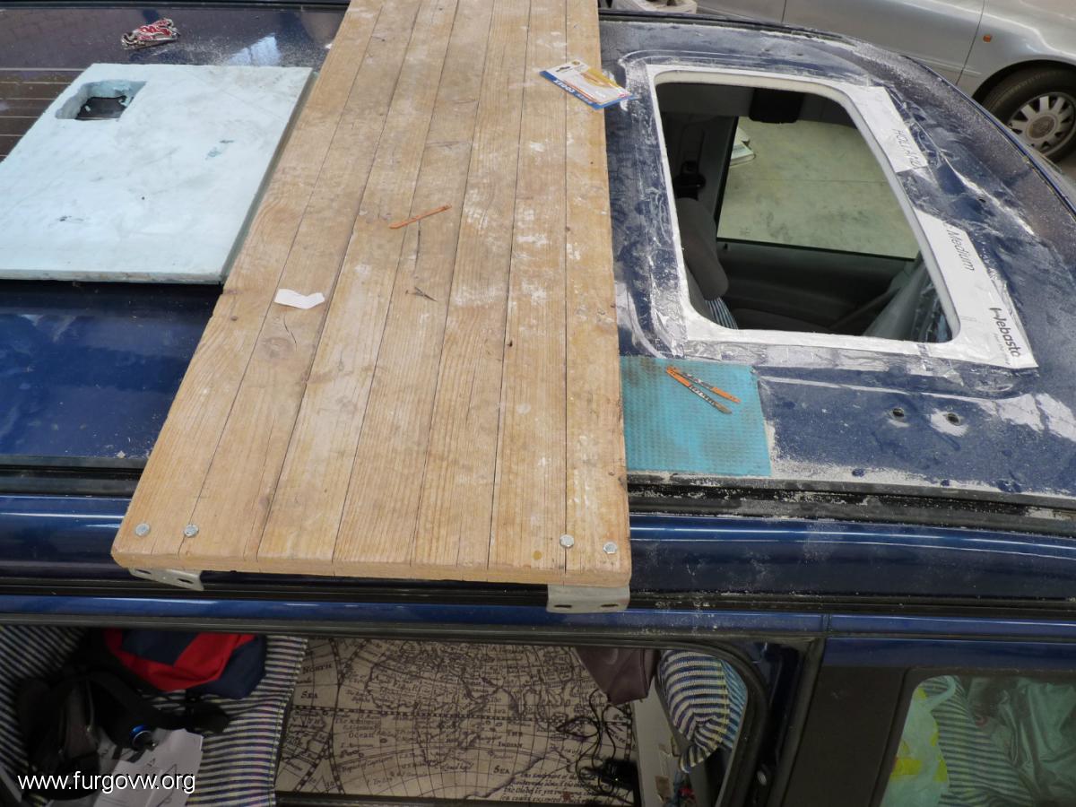

Importante, un sitio para poder trabajar sobre el techo sin tener que pisarlo ni arrodillarte sobre el. En teoría aguanta nuestro peso pero se puede "deformar" y abollar. Yo preparé esa especie de andamio con unas tablas y unos apoyos sobre los carriles que vienen para colocar la baca, de esta forma las tablas quedan algo elevadas y se puede trabajar cómodamente.
Después de colocar el andamio, y de´haber estudiado un poco primero las instrucciones empieza la parte más complicada del brico. Centrar correctamente la plantilla en el techo. Esto es lo que más me costó de todo el brico. No hay mucho margen de error, el hueco en la parte interna de la furgo es justo para el techo y en embellecedor, unos centímetros hacia delante o detrás y quedaría bastante feo o no encajaría.
Olvidaros de tomar como referencia la "preinstalación" de techo mercedes la zona está ligeramente curvada y las esquinas son redondas hace imposible (al menos para mi) tomar una referencia fiable.
Muchas vueltas después descubrí que los carriles de la baca tampoco van paralelos, sino que tienden a acercarse cuanto más adelante lo midas...
La solución, sacar el eje de techo y sobre este ir centrando la plantilla.
Yo tomé como referencia los dos remaches que salen al exterior de la sujección de los soportes de la cama (dos remaches negros en el techo, sin perdida) trace una línea que los unía y calculé el punto medio.
con ese punto dibujé una línea perpendicular hacia la parte delantera, que coincide con otro remache que está en el centro en la parte delantera (corresponde al tirador para bajar el techo).
Sobre estos dos ejes ya se puede trabajar tranquilamente y centrar la plantilla.
La línea de corte está a 8 centímetros de la que une los dos remaches.

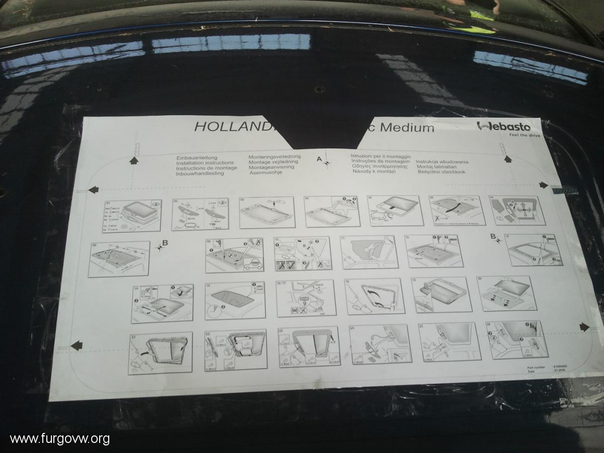

Una vez colocada, se sujeta bien con cinta tal y como dicen las instrucciones y a partir de aqui a rezar y que todo esté correcto.

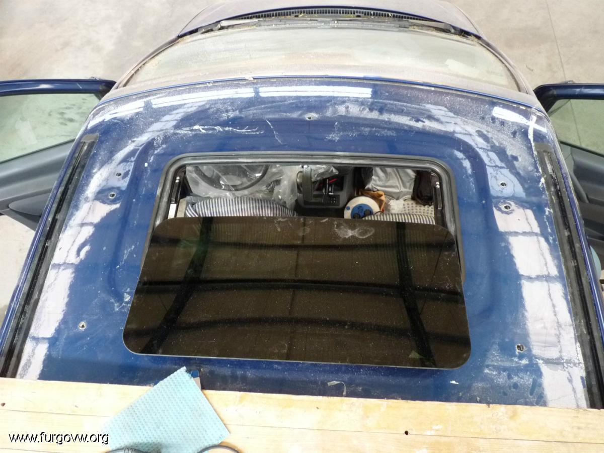

Una vez colocada, la plantilla exterior, hay que hacer  2 agujeros para fijar la interior y marcarla. Para que os hagais una idea sería una especie de sanwich plantilla exterior/techo/plantilla interior.
Se marca la interior y empezamos a cortar. Utilizo hojas de metal fino se llevan el techo sin problema y hacen un corte limpio, sin que salte nada de pintura

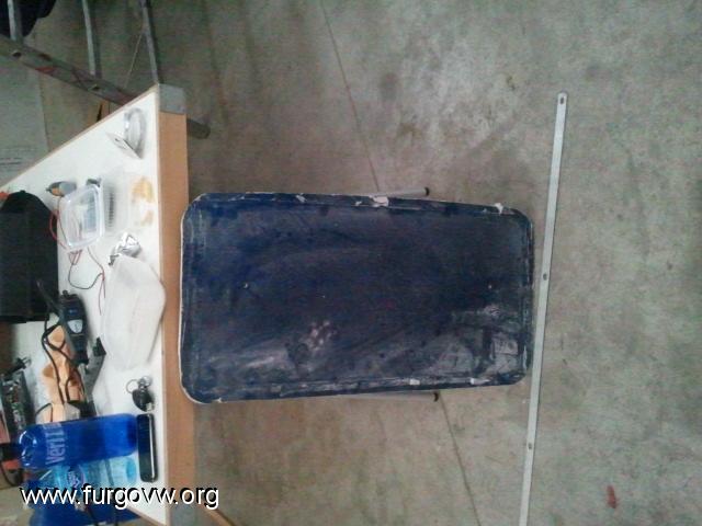

Este es el "trocito" que sobra
Primera parte solucionada, ya tenemos agujerito en el techo.

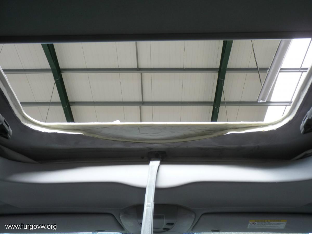

Segunda partes es algo más complicada, tenemos que hacer la forma de la plantilla interior y el rebaje del espesor. A sudar tinta...

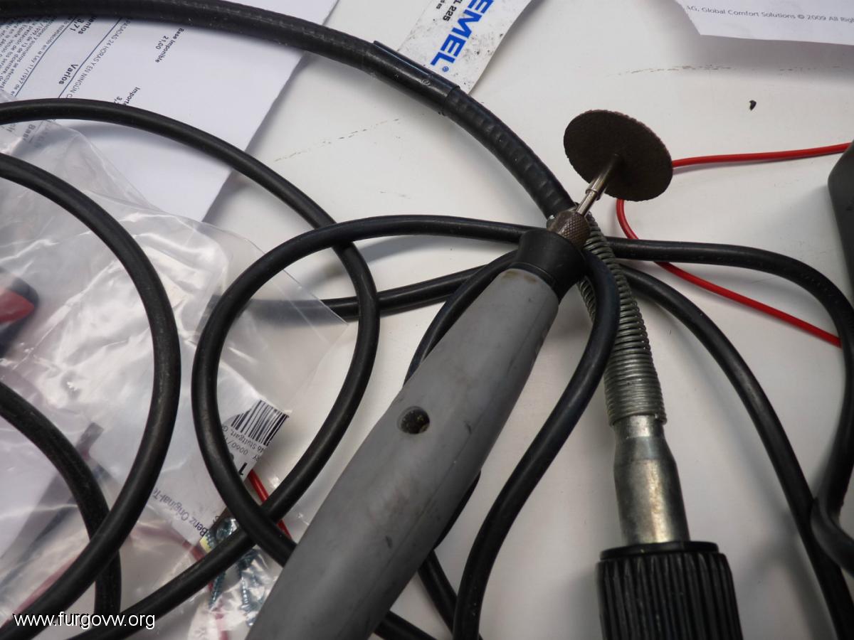

Yo utilizo una amoladora pequeña y la dremel
También recomiendo una mascarilla y unos gafas. Sale polvo del polispan o lo que sea el aislante que es una pasada. Pasaré semanas limpiando y siempre sale algo. Muy recomendable una aspiradora a la vez que se trabaja.

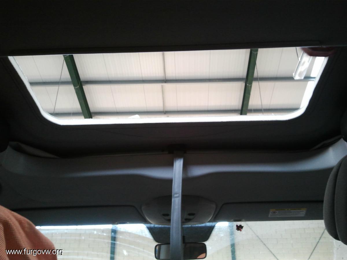

El resultado por debajo es este:
Tenemos que reducir hasta los 7 milímetros máximo para que el techo quede bien sujeto.
Presentación:
Al realizar el corte seguí la línea de la plantilla "tirando hacia adentro" vale más tener que lijar un poco después a que quede holgura que no tiene muy fácil solución.
Tuve que ampliar algo el agujero con la lijadora pero el resultado fue perfecto, encaja sin forzarse y sin holgura.

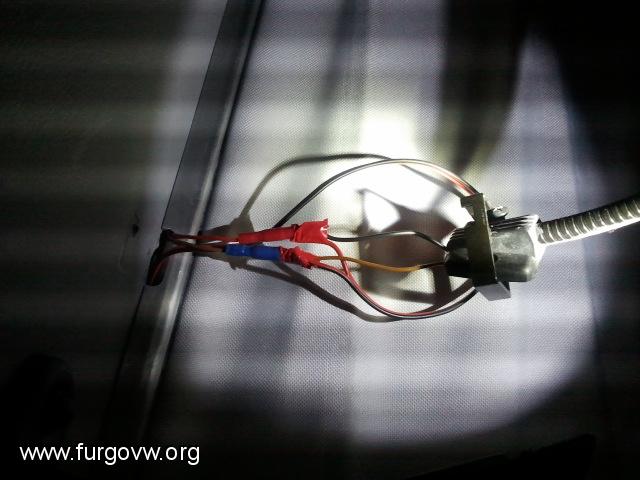

Lo siguiente es enchufarlo a la electricidad. Yo prefería que fuese a la segunda batería que a la principal, así te evitas tener que dar el contacto para abrir o cerrar, y da más independencia. Y por si fuese poco es la opción más fácil.
Se desmonta la lámpara del techo y de aquí se empalman los cables. Tenemos una preinstalación para llevar el cable por un marco que llega hasta el tirador de bajar el techo. Por ahí tiene un agujero perfecto para sacar el cable y pasarle la corriente al motor .

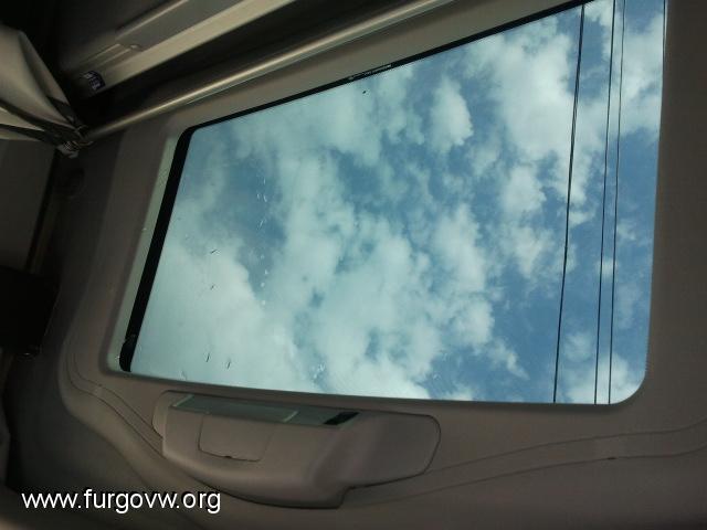

Antes de poner el embellecedor interior tenemos que comprobar que no se filtra agua. En teoría no nos hace falta utilizar silicona ni nada, la junta aislante que trae tendría que ser suficiente. Manguera sin miedo al techo y a esperar que no gotee.
Prueba superada, entre la manguera y unos cuántos días bajo la primavera asturiana... creo que si no le entró el agua, ya no le entra nunca.

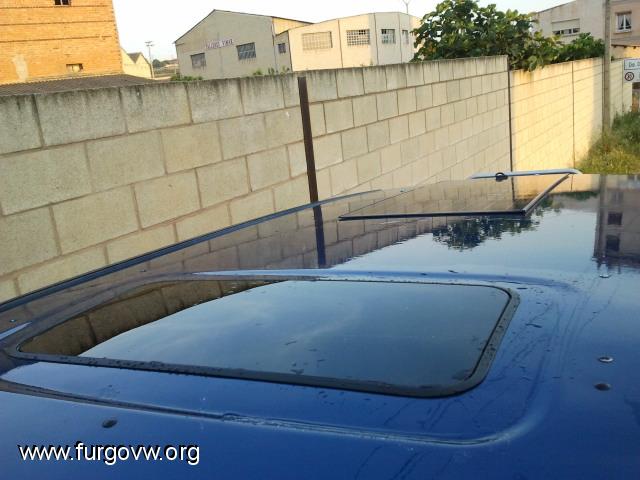

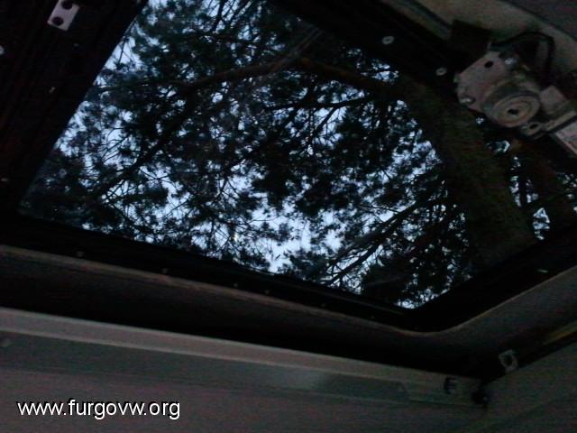

Aspecto exterior:
Aspecto interior:
Ya siento que tengáis que retorcer el cuello para verlo pero es la foto que tenía a mano....  :-\

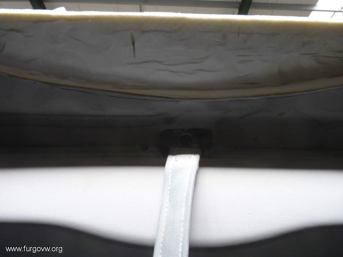

Vaya huevos hacen falta para hacer eso .ereselmejor. No tiene vuelta atras, si fallas la cagas. Podías poner una foto de la sección de la pieza cortada, para poder ver bien las capas con la que está hecho. Da mucha información para saber que podemos hacer y que no con el techo.
Muchas gracias.

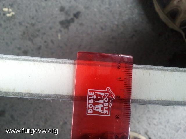

Cita de: ramisa en Junio 19, 2012, 07:22:23 am
Muchas gracias.
Pensaba ponerlo y se me olvidó. La verdad es que viene genial saber el espesor y las capas. Os pongo la foto, no es muy buena pero creo que se puede apreciar bien.
La parte del  0 cm correspondería al exterior y la del 2cm al interior

2º Pasar el cable son 3 minutos, no hace falta desmontar nada, la guía es hueca y no hace falta casi ni la guía empujando el cable solucionado.

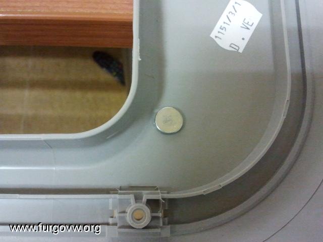

Por la parte interior del embellecedor en las 4 esquinas dejé pegados unos imanes de esos de gran potencia. Estoy preparando el térmico y la mosquitera, con otro imán o trocito metálico para que pegue... Cuando lo tenga amplio el brico .

Carpe, muy buena idea lo de los imanes para la mosquitera.
