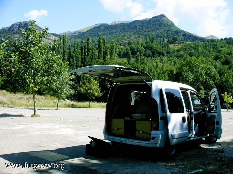

Bueno aquí tenéis unas foticos del montaje de urgencia que le hice a la NaVe para el viaje. Lo termine en tiempo record 1 dia, y al siguiente salimos.
Esta es en el camping de Colonia
Y esta otra esperando el Ferry en Puttgarden

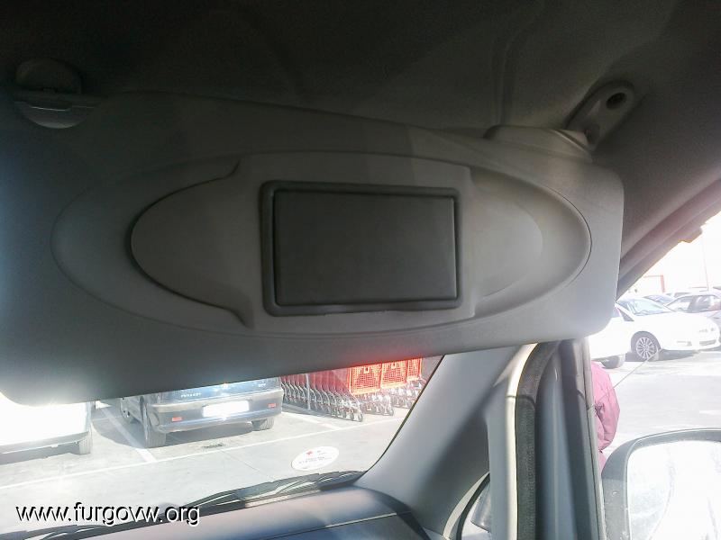

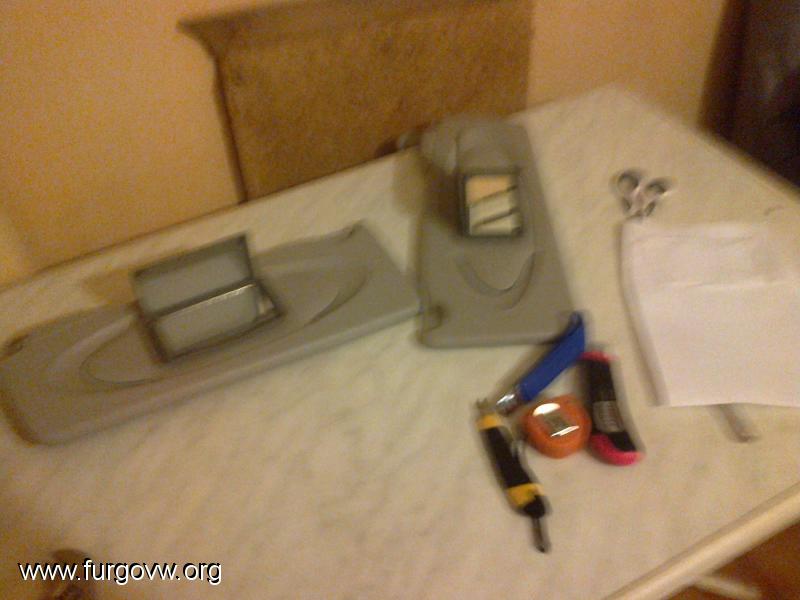

Para empezar, un Brico sencillo de hacer y muy práctico pa nuestras Nv200's es el de ponerle unos espejos de cortesia en los parasoles delanteros.
No se las Evalia, pero todas las Nv200 combi premium salen sin espejos. La verdad es un detalle muy barato que podian haberlo sacado de casa. Mi Kangoo lo llevava y hasta la Caravelle C.
Pero no esta mal asi podemos ir haciéndole cosillas a nuestro gusto....manos a la obra .cocinero

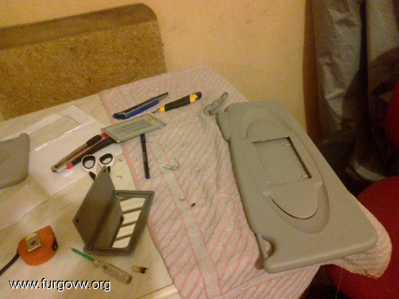

Materiales y herramientas que necesitamos
- Espejos parasol del. de Renault Kangoo x 2 ( yo ya los tenia pero supongo que en cualquier chatarreria los encuentras baratos).
- Cuter de precisión
- Adhesivo flexible o cinta de doble cara.
- Lija fina para acabados y cantos.
- Regla o metro.

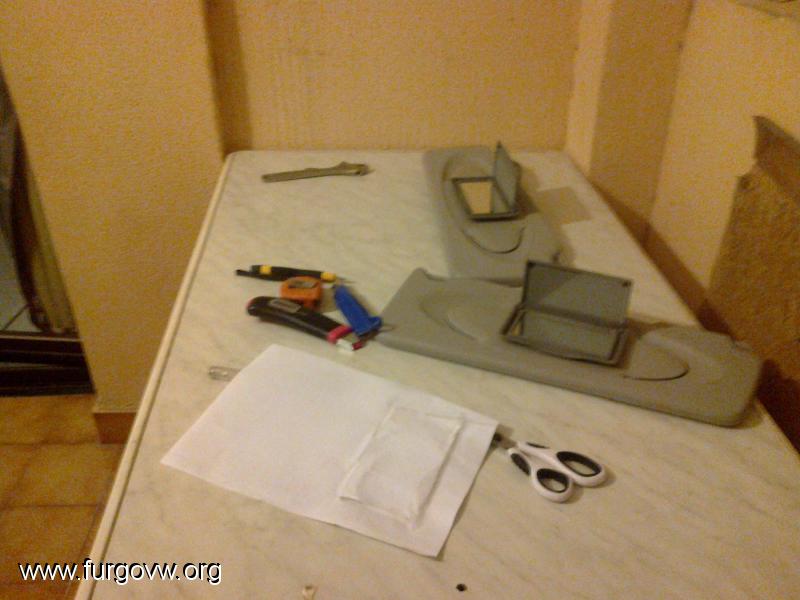

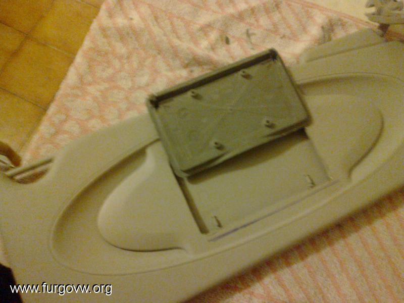

El primer paso fue presentar los espejos sobre el parasol

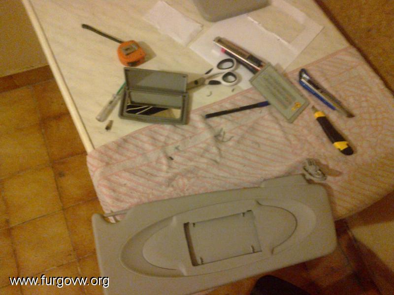

Copie la forma del espejo en un folio para hacer un molde u horma y simular como quedaria fijado.

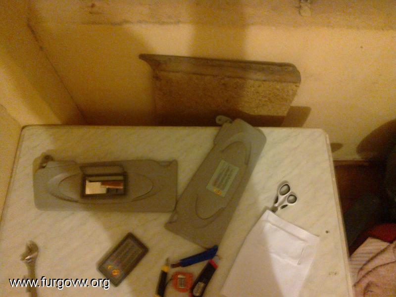

Y a continuación a hacer el corte.
Y por último a colocarlo y pegarlo.
Prometo colocar una foto de todo montado en la furgo, pero estoy esperando para ponerle unos leds de esos pequeños encastrados en el parasol, porque se hecha en falta una luz de lectura de mapas o travesia.
Bueno hasta otra foreros ;)

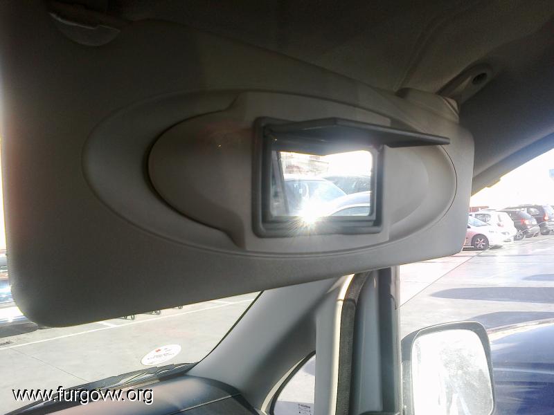

Por cierto aqui van unas foticos de como quedó el brico de poner espejos de cortesía en los parasoles de la NaVe .fotografo

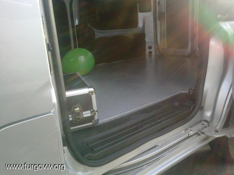

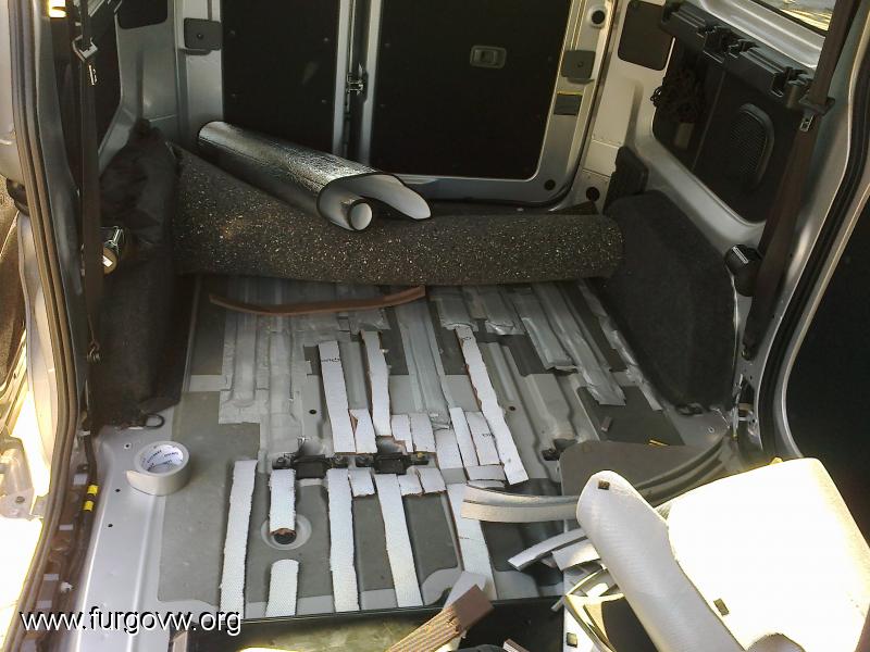

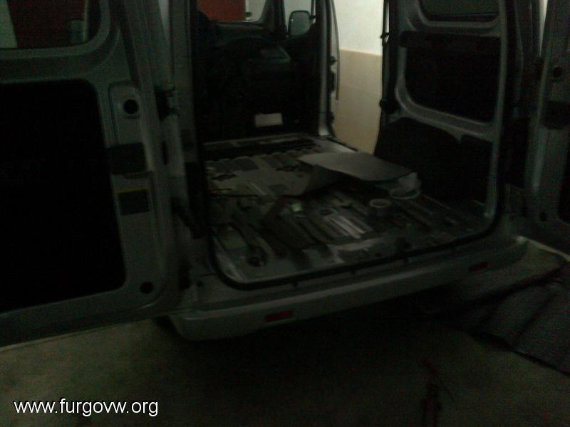

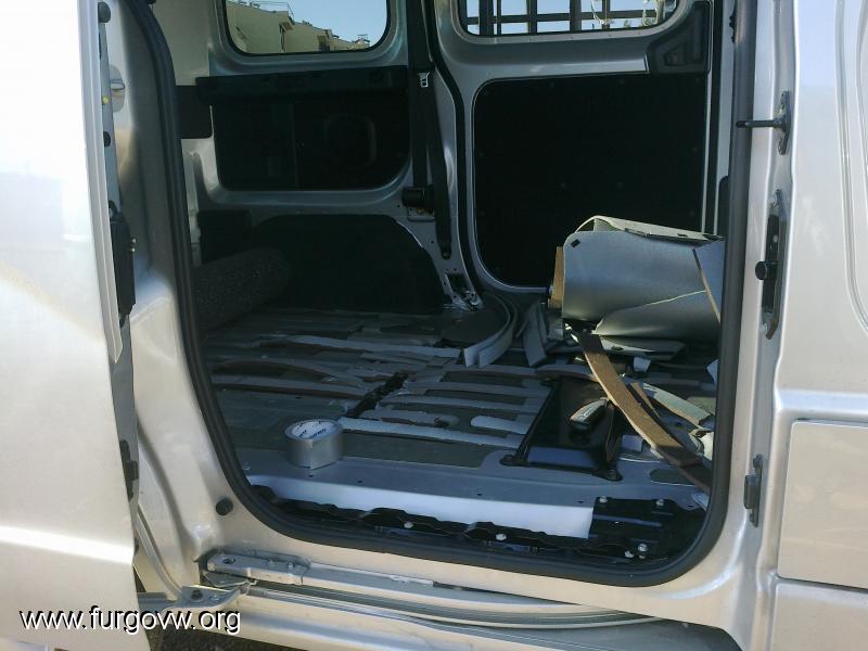

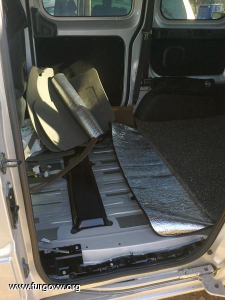

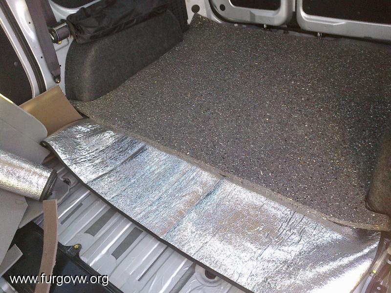

Otro de los detalles a mejorar en nuestras Nv's es el aislamiento interior del suelo de la parte trasera y de la cabina. Solo lleva una simple goma negra que si levantas ves la chapa. En la cabina y pasajeros lleva una moqueta gris que se ensucia fácilmente y es casi imposible de limpiar en el caso de líquidos. En la cabina también lleva moqueta, que seguiré manteniendo. Sin embargo el motor se escucha demasiado para mi gusto.
Para mejorar estos puntos.....
1º Aislar termicamente (1ª y 2ª capa) la zona de carga y pasajeros tras.
2º Aislar acusticamente (3ª capa) la zona de carga, pasajeros tras y la cabina.
3ª Acabado final en plancha de madera+suelo vinílico pagado fácil de limpiar.
- Aislante tipo alfombrilla camping del Decathlon ( Recicle los aislantes de cristales para la Kangoo).
- Destornillador plano (para sacar las fichas que sujetan los plásticos de escalones laterales y cierre tras)
- Cinta americana= 10€
- Cuter/tijeras (vamos... pa cortar)
- Aislante tipo acústico de conglomerado de caucho(2 planchas de 2x1= 32€)
- Plancha de madera contrachapada 8mm con una parte de laminado blanco que pondré hacia abajo = 16€
- Cola para pegar vinilo (no de contacto)= 10€
- Vinilo por metros de tienda de bricolaje = 32€
- Tornillos 8x60 para elevar los ganchos de sujeción de la zona de carga=3€
- Llaves para sacar tornillos cinturones traseros
                                                                                TOTAL: 103€

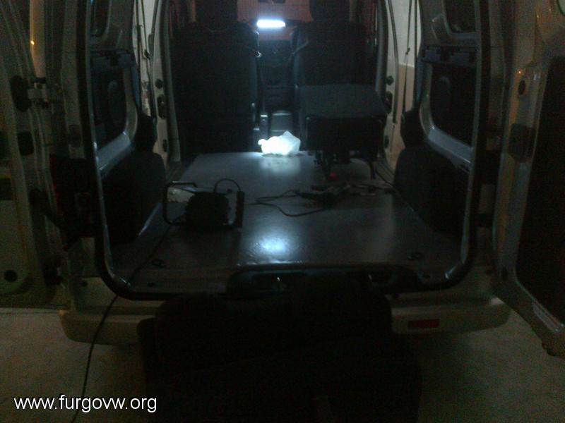

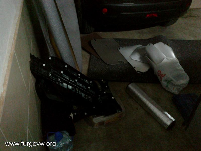

Y aqui van las fotos que son lo que mas nos mola .fotografo
Los materiales

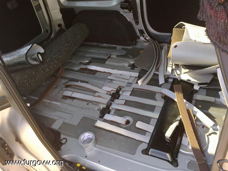

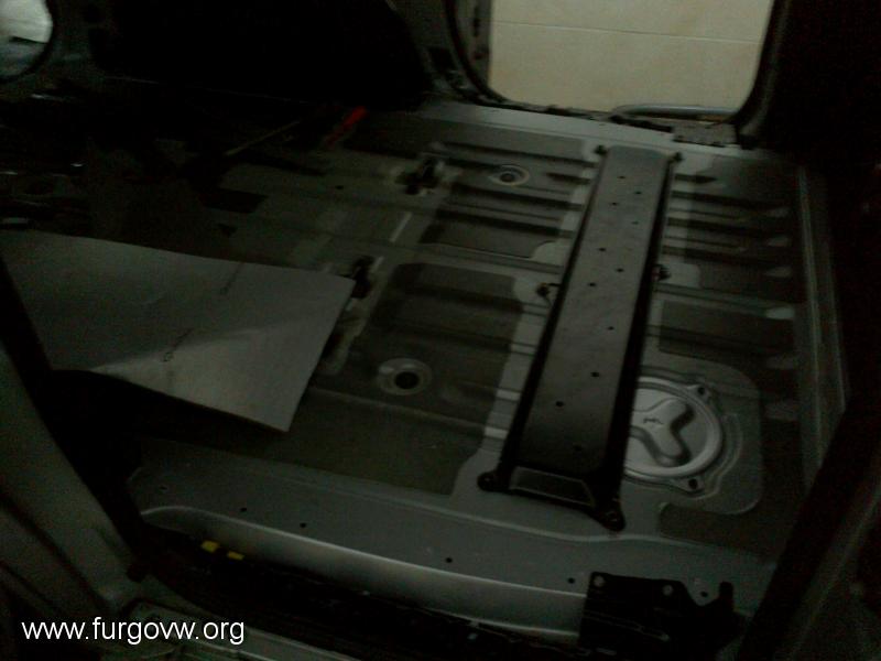

1ª capa aislante térmico y salvar los desniveles de la chapa

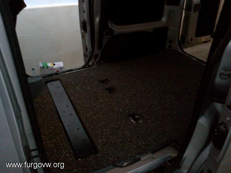

2º capa de térmico y 3º  de acústico

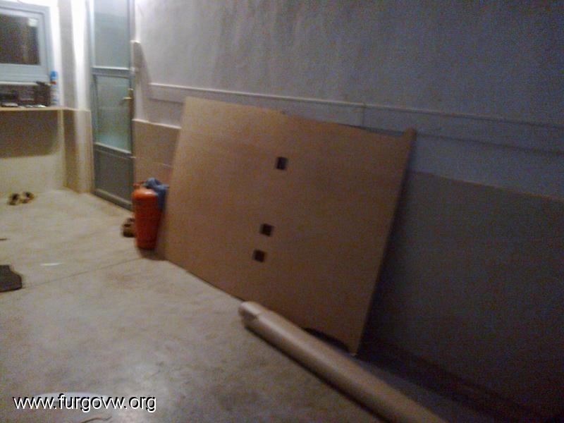

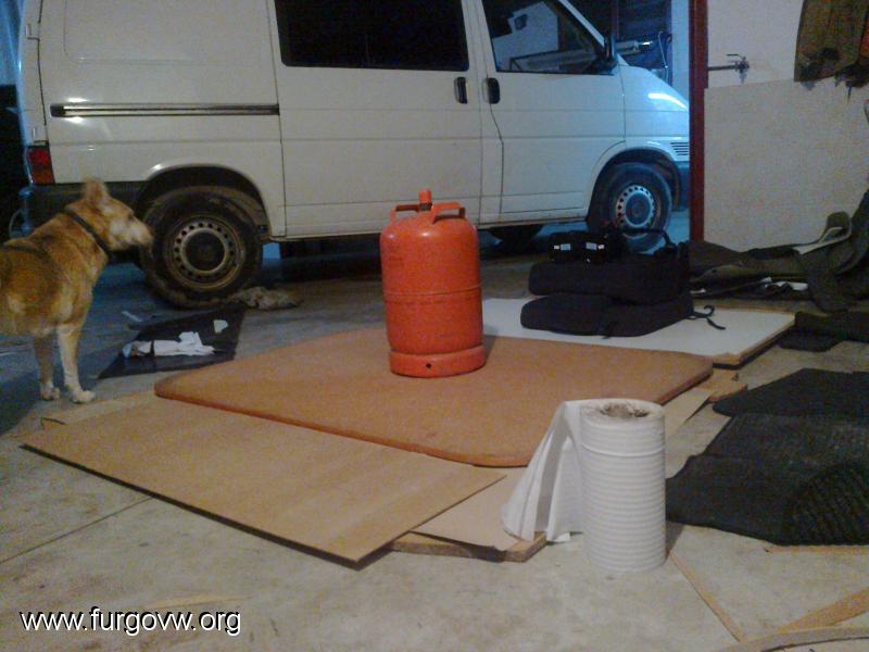

Madera en una pieza con agujeros para el apoyo trasero del asiento

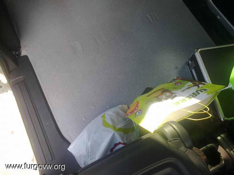

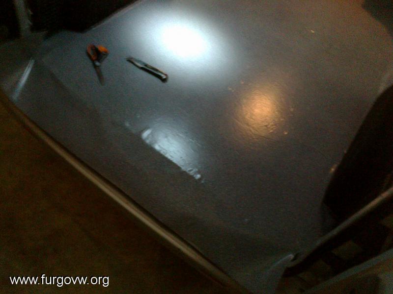

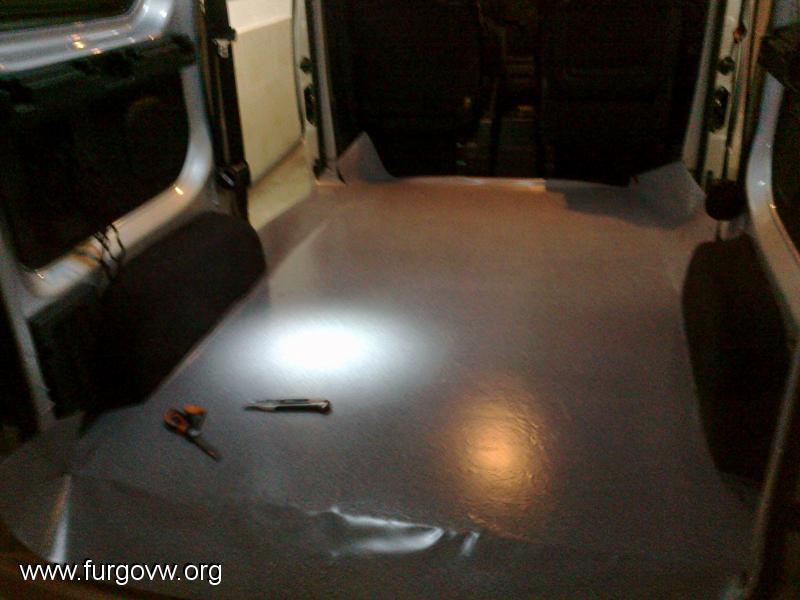

Vinilo pegado y peso encima un día entero

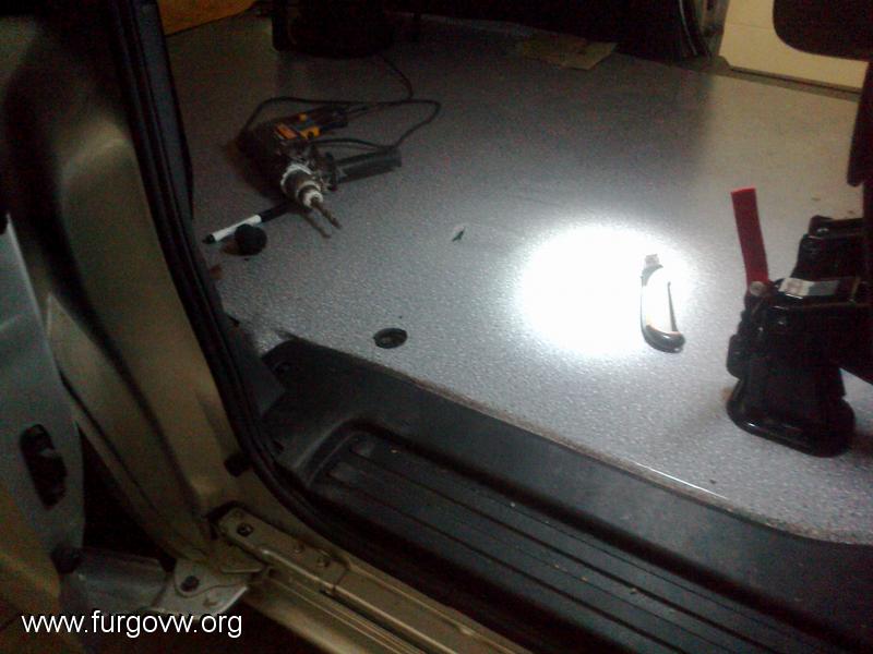

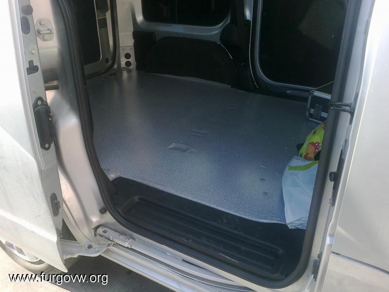

Suelo preparado para poner la madera. Con el aumento de altura se salva el cacho soporte de fijación de asientos.

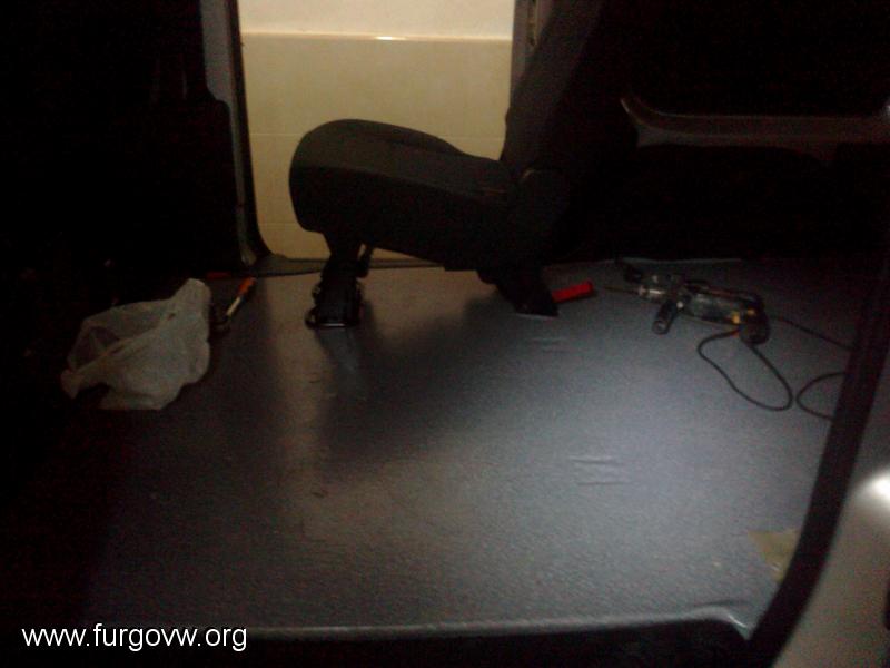

Madera+ vinilo presentada

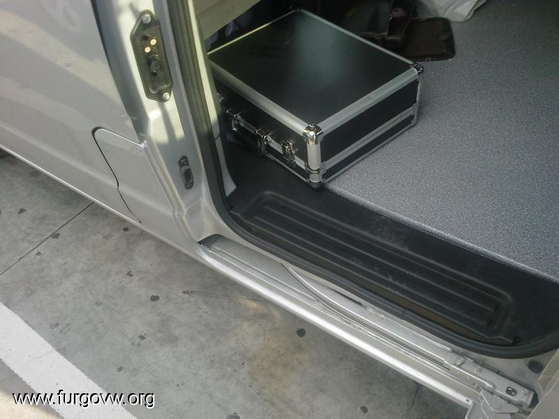

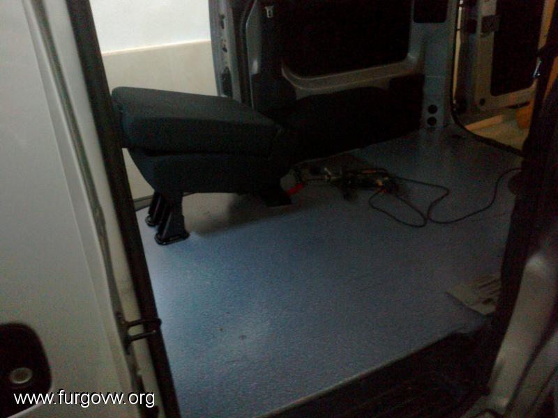

Ahora empiezan los detalles de acabado. Lo mas dificil

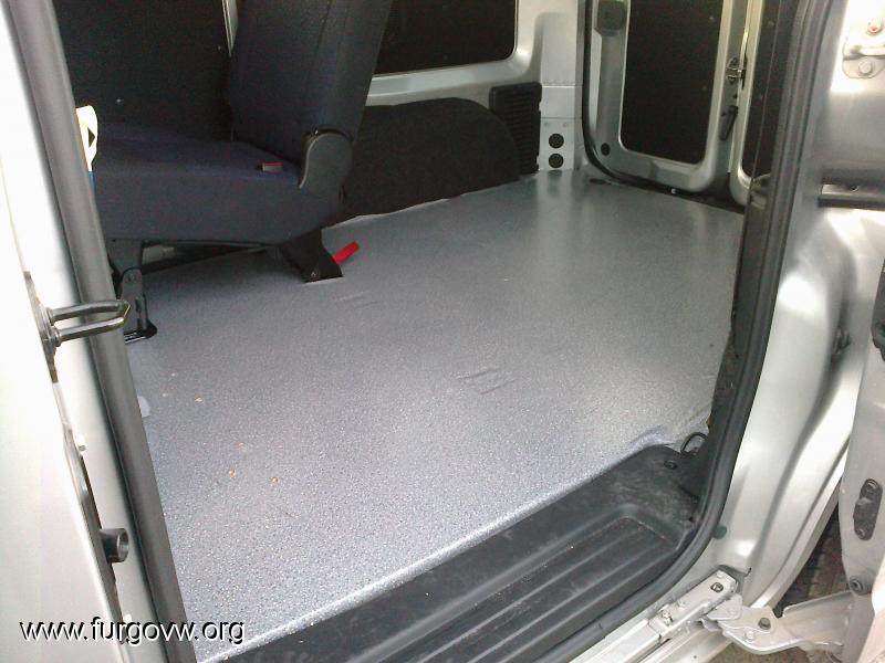

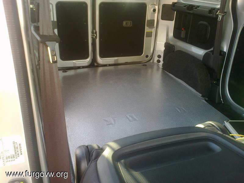

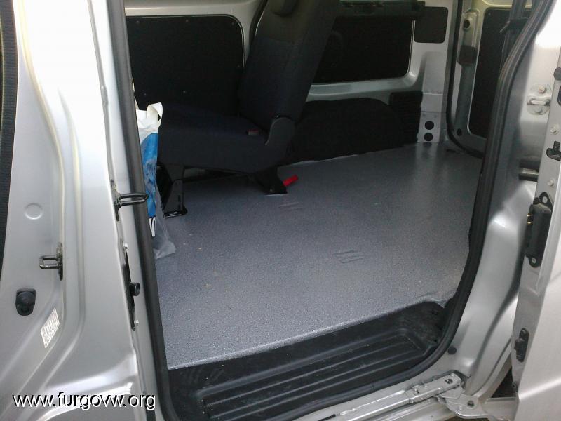

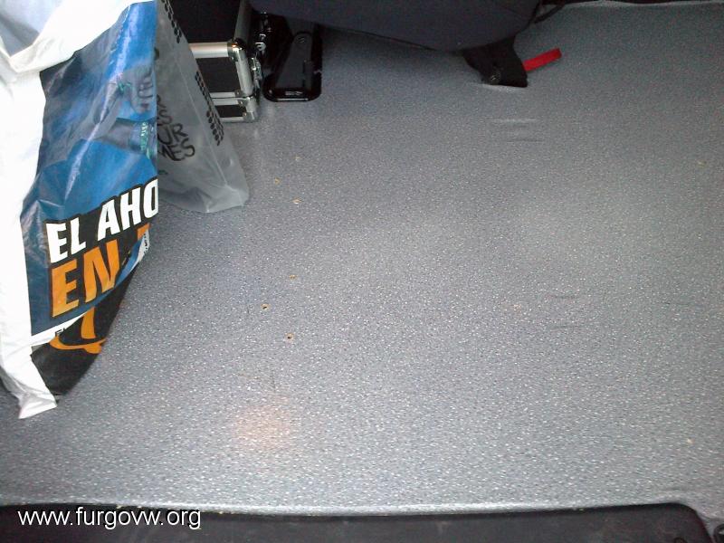

Escalones y suelo colocado sin asientos

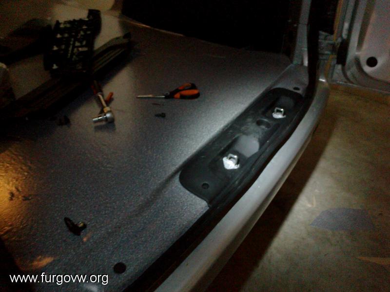

Montando asientos traseros

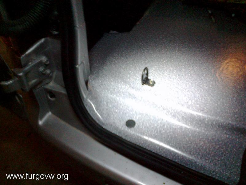

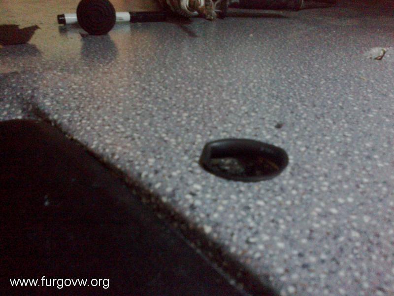

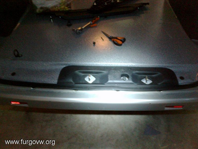

Detalles fijación asientos traseros

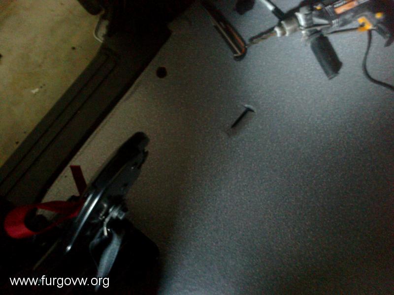

El pequeño inconveniente es que no me fije que el asiento tras individual se apoya en el lado exterior con una pata de hierro. Lo ssuyo hubiese sido que tuviese el mismo soporte tipo cierre click. Pero como no es asi me toco agujereas el suelo :-X
Para maquillar un poco le perfilé el canto a la madera con un cable negro cortado. Intentaré conseguirme un tapon para cuando no lleve el aiento.
Y de momento esto es todo. Me falta colocar el otro asiento que tengo los agujeros hechos.

Se agradecen vuestras respuestas ;) siempre se puede hacer mejor, pero teniendo en cuenta que no me dedico a esto y era la 1º vez que lo hacia estoy bastante contento. El ruido en la parte trasera a disminuido y ahora tocas el suelo y esta menos frío que la chapa. Además con una balleta semi-humeda se limpia en un santiamen.
Parece que cumple su función, con el tiempo pondremos a prueba la resistencia de la madera+vinilo a golpes, rayados...
