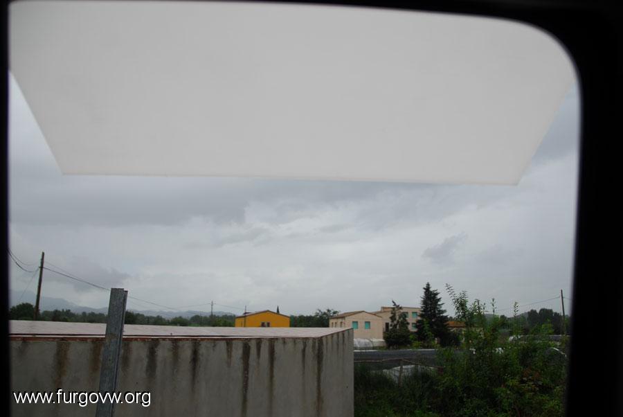

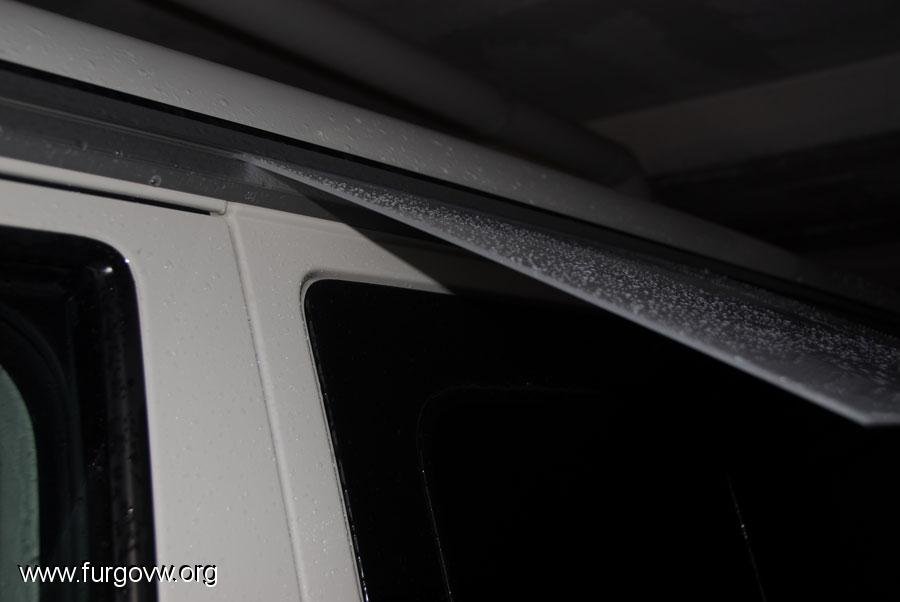

Pues ahí va un sencillo brico para evitar la entrada de lluvia por la ventana corredera de la California T5 cuando esta está abierta. Eso suele pasar cuando cocinamos y está diluviando o, simplemente, para ventilar la furgo en los días lluviosos.

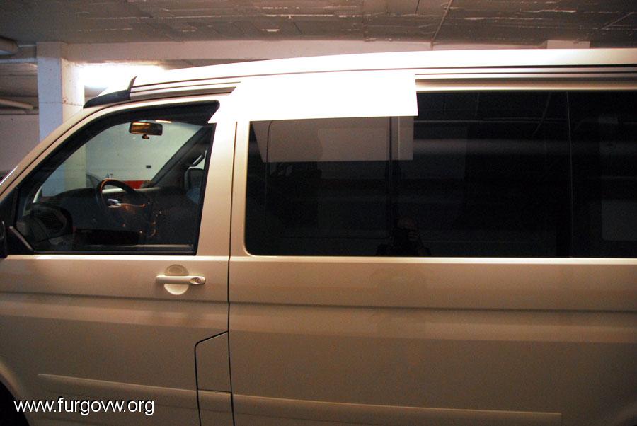

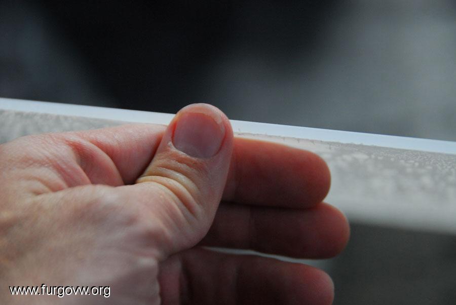

El material necesario es tan simple como una plancha de metacrilato blanco translúcido de unos 5mm de grosor y de 640 x 400mm. No necesitamos nada más.
Hice una primera prueba con una pieza cortada a 640 x 270mm pero no protegía lo suficiente (es la que se puede apreciar en la primera foto del post), con lo cual opté sin dudar por ampliar a 400mm de lado. Hacerla más grande de 400mm de lado hubiera sido un engorro para su almacenaje en la furgo, hubiera limitado la visibilidad al exterior y aparte que tampoco era necesario para evitar la entrada del agua.

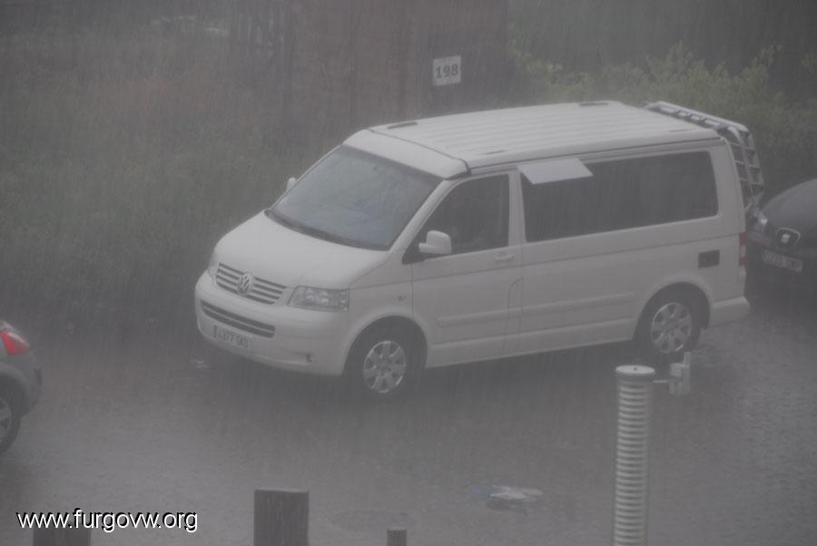

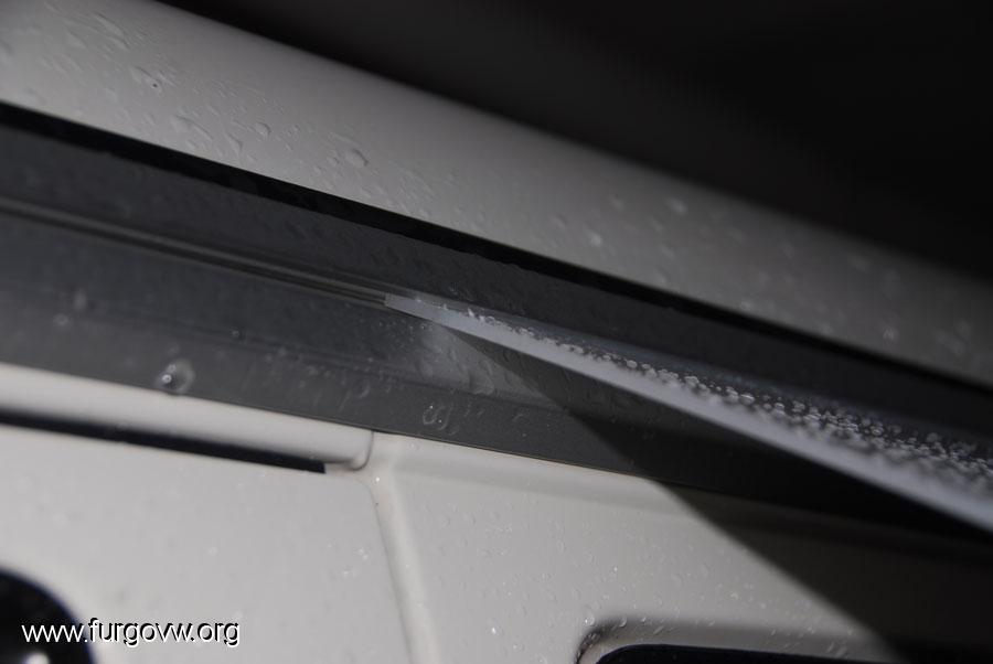

Cuando llueve, lo único que debemos hacer es insertar la visera en el rail lateral de la Cali, y por su propio peso se aguantará firmemente incluso con viento.
Yo estuve pensando en reforzar el aguante de la visera con algún tipo de cordino unido al rail superior del techo de la Cali, pero eso limitaba su uso cuando el techo estuviera levantado y .... la verdad, una vez probado in situ, tampoco le vi la necesidad ya que a visera se aguanta muy sólida con ese único punto de anclaje.
La visera se puede guardar, sin ningún tipo de estorbo, debajo del colchón del maletero, junto a otros elementos planos que llevemos (como por ejemplo la mosquitera de la ventana corredera de las Cali T5, la placa V20, ...).
Venga, espero que os sea de utilidad.
Un saludo.  ;)

No, yo lo hice con una plancha de aluminio como el que tenemos en las baldas de los muebles y le maté los cantos con una U de plástico que sirve para proteger los dientes de las sierras. Lo hice hace cosa de un año a ojo, sin tener ningún tipo de medida de la ventana y me quedo algo corta, pero me hace el apaño. Como bien dices no ocupa nada, pues apenas tiene 3-4 milímetros.

Yo uso esta visera desde el 2008, la fijo con ventosas, para que tense el metacrilato un poco.
Es uno de mis bricos favoritos por su sencillez....da mucho juego, y asi ventila bien.
