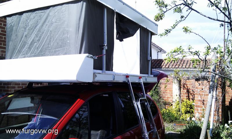

Lo primero que hice fue la tienda de techo.
Tablero de 10mm de ocume sierra de calar perfiles de aluminio el techo es transparente para ver las estrellas y un mecanismo para elevarlo,mucho curre
Me quedo una cama de 185X142 un lujazo para dos personas con un colchon de espuma almohada y edredon va todo metido asi como la escalera los sacos de abajo y sus colchones el toldo etc.

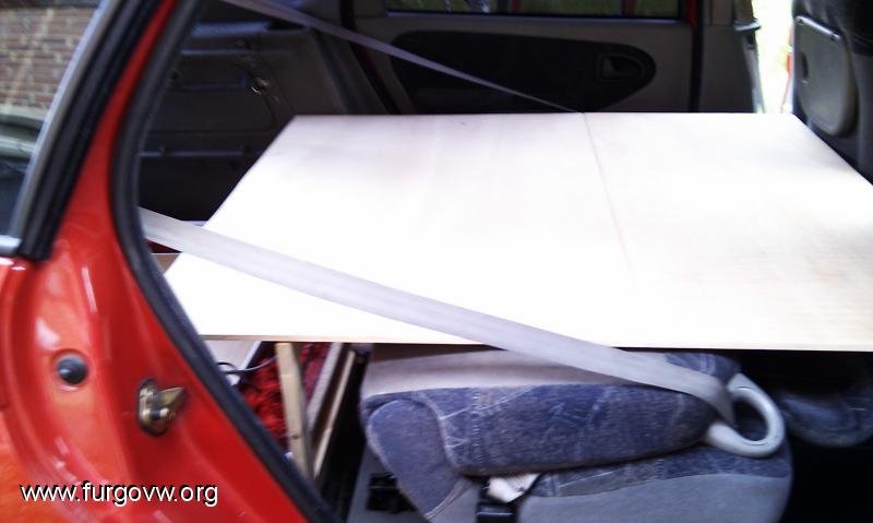

Luego me pase a la parte inferior y me fabrique un extraible, tuve que quitar los guarnecidos del porton y la tapa de la rueda de repuesto para que entrara todo la idea era hacer con tres tablas una cama de 108X180 y salio de tres tablas que van verticales y que se delpliegan cuando se pliegan los asientos.

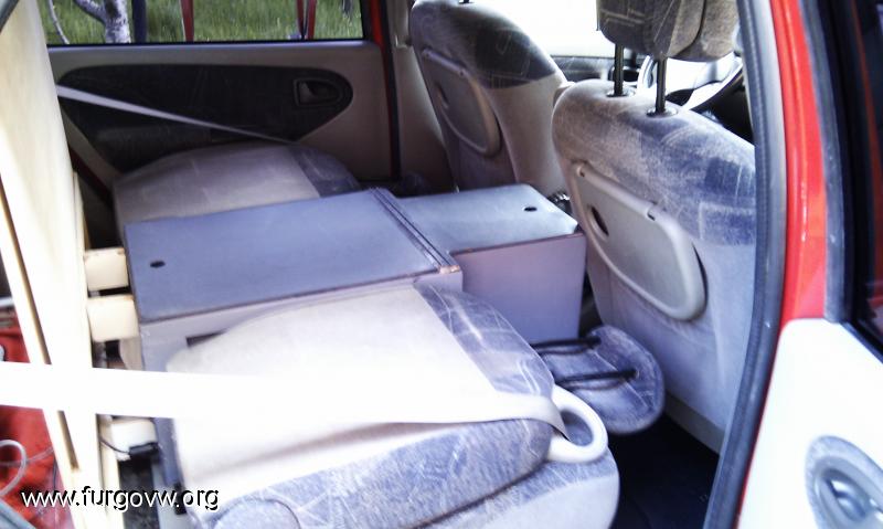

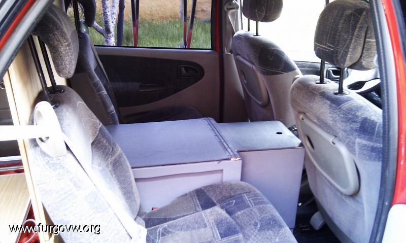

Aparte me hice un mueble auxiliar como se ve en la foto entre los dos asientos traseros en el cual van todas las conexiones electricas fusibles y de mas en una parte y en la otra para el portatil y otras cosas.
despues de plegar los asientos se despliega una parte de la cama
y luego la otra parte que va en el extraible

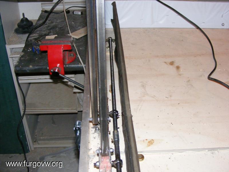

el extraible es este con unas guias que aguantan 75kg y creo que salen 70cm

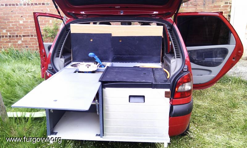

debajo del extraible va la mesa y dos banquetas las otras dos van en los laterales y tiene:
Cocinilla de camping gas
25l aguas limpias
20l aguas sucias con vaciado de manguera
Nevera trivalente con bombona de camping gas
Ducha extraible

esta es la cama superior en viaje. La nariz estaba sin pintar
y aqui sin nariz pero hacia mucho ruido y me la tuve que hacer
asi es como la hice
la nariz se abate para poder subir la cama y tambien puedes poner dentro de ella cosas de poco peso
