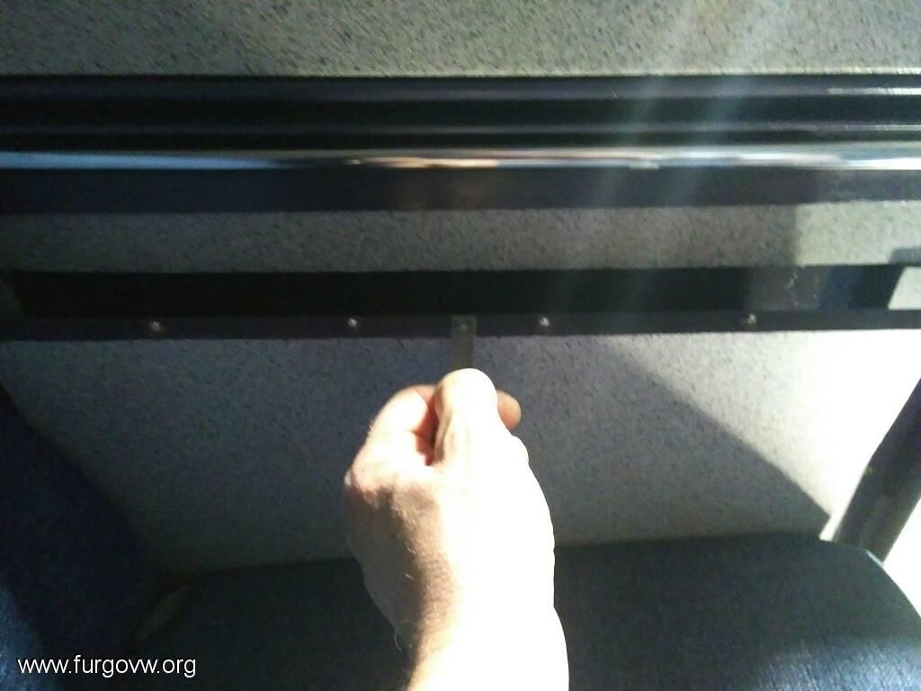

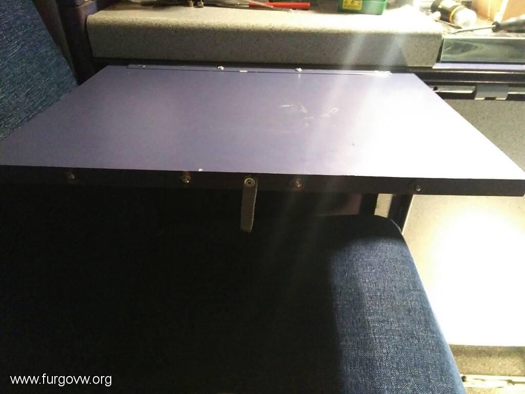

Aunque Piernodoyuna hace mucho que está desconectado del foro, me parece justo recuperar el hilo porque las vueltas que le dió al rail de la mesa y a su cabeza me han servido a mi como inspiración para darle alguna vuelta más y aprovechar el perfil de la maldita mesa original de la California T4 que dormia en el trastero desde que la modifiqué hace ya más de  10 años.
Lo primero fué destornillar el perfil y darle la vuelta según la idea de Piernodoyuna.

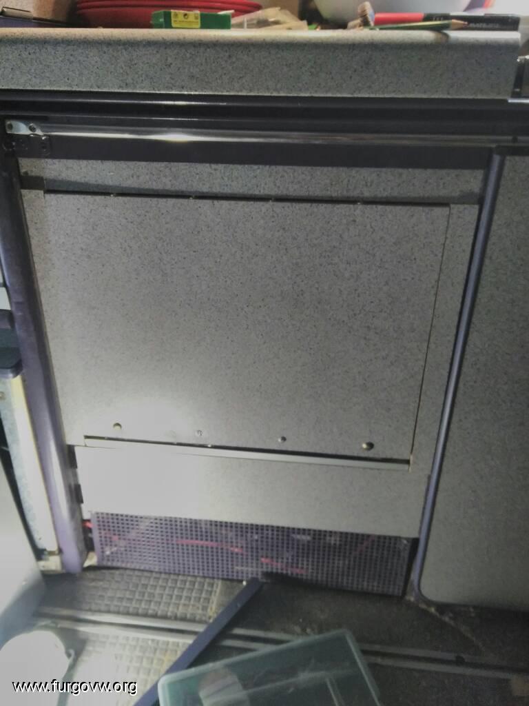

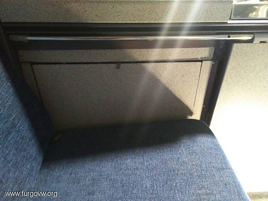

Después con el perfil de la mesa y recortando un buen trozo de la tabla vertical del mueble de la nevera he hecho una mesita auxiliar que irá muy bien cuando se cogen cosas que hay en el fondo de la nevera y se tienen que sacar y poner en algún sitio las cosas que están en la parte alta.
También puede ponerse al otro lado frente al fregadero.

 .palmas a Inuk por reutilizar una parte del mueble de la nevera para una mesita, pero una pregunta: se oye mucho más la nevera? por el espacio libre aunque esté "recogida"

No se oye más ruido porque la zona que se  destapa al quitar la tablita es la zona propiamenge de nevera.
 La zona del compresor queda más abajo y originalmente ya  queda destapada por una rejilla para ventilación.
Al hacer el brico aumenté la zona de ventilación y no he notado mayor ruido ni que enfrie más la nevera.
