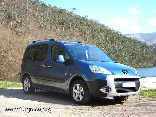

bueno gente pues x fin me decido a presentar mi furgo

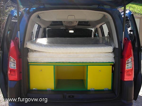

kise conservar las plazas traseras asy ke hice lo tipico, un armario en el maletero, unos tableros de contrachapao, unos metros de cuadradillo de diferentes medidas para encajar unos con otros, unos tornillos y 3 colchones de cuna.
asy es como keda cuando voy con todas las plazas
por la parte trasera del armario sobresale un trozo de cuadradillo

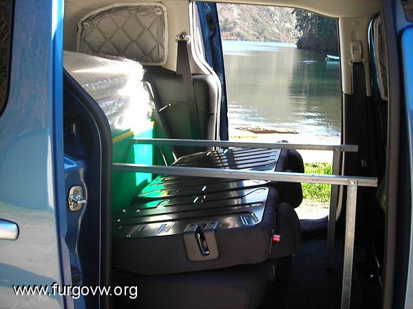

introducimos otro cuadradillo mas ancho para hacer la estructura de la cama y las patas tb son un trozo de cuadradillo mas ancho

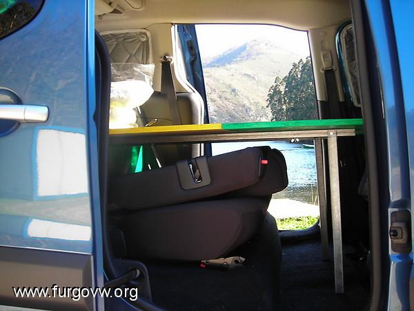

luego le pongo los tableros encima, tb atornillados a la estructura.
la estructura es un poko mas alta ke los asientos, asy no soportan ningun peso extra

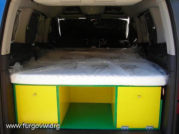

y con los 3 colchones de cuna hago una cama de 120x180 cm
tapo las ventanillas con tela isotermica y ya esta lista para dormir
