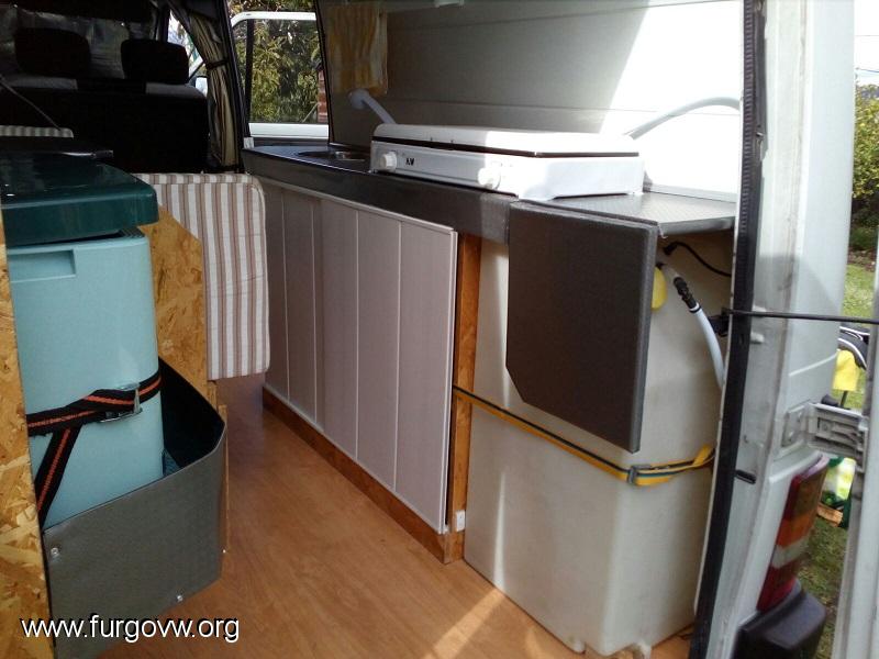

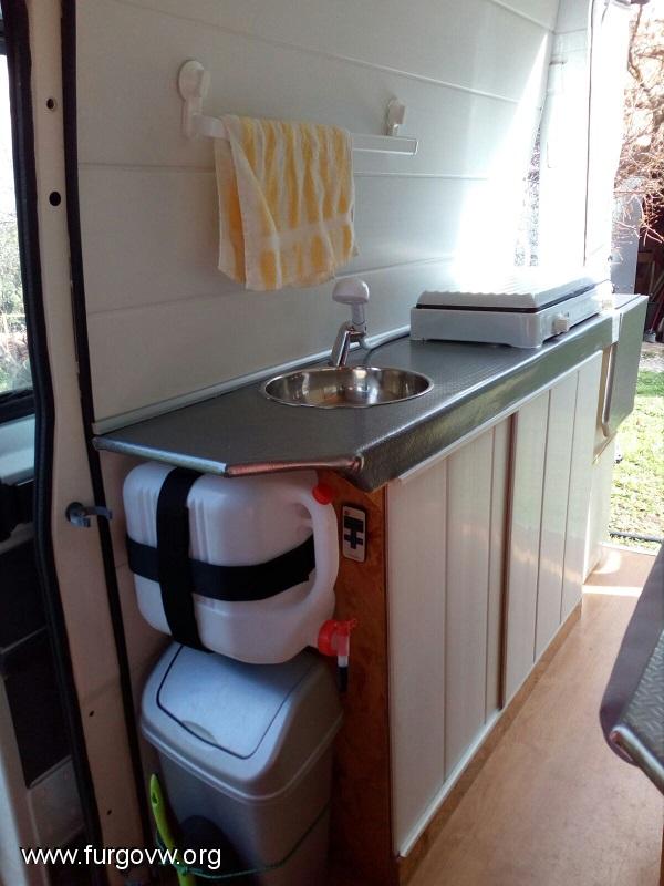

Depósito de aguas limpias, cocina, fregadero, depósito de aguas sucias, nevera trivalente.

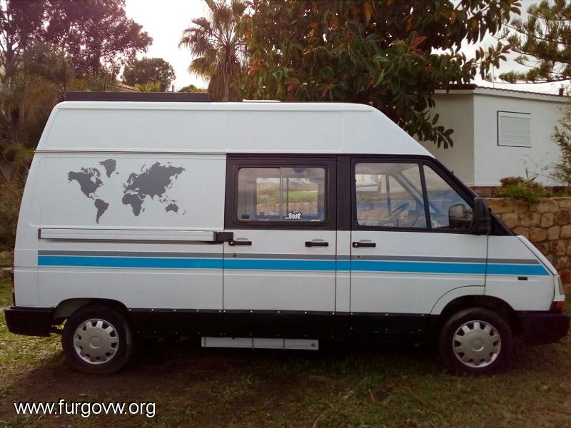

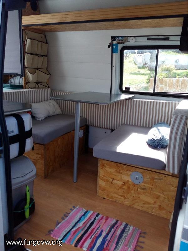

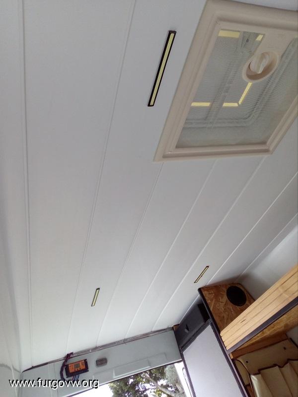

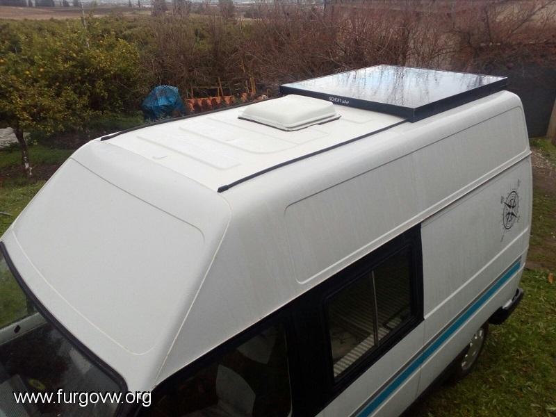

Lento pero seguro!! Casi un año después el proyecto llega a su fin, estamos a un pasito de conseguir la homologación de la furgo. Os paso unas fotos de cómo ha quedado. Ojalá vaya todo bien el la ITV y podamos disfrutar de ella muchisimos kilómetros.
Los trabajos de camperización realizados han sido:
Instalación de placa solar y claraboya en el techo.

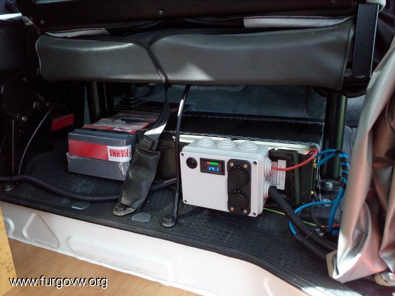

Instalación de segunda batería con relé de carga y regulador solar.
Aislamiento y panelado de las puertas traseras.

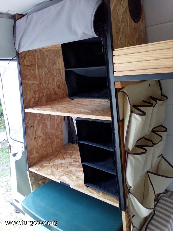

Armario ropero y altillos lateral y sobre cabina.
Instalación de nevera trivalente.

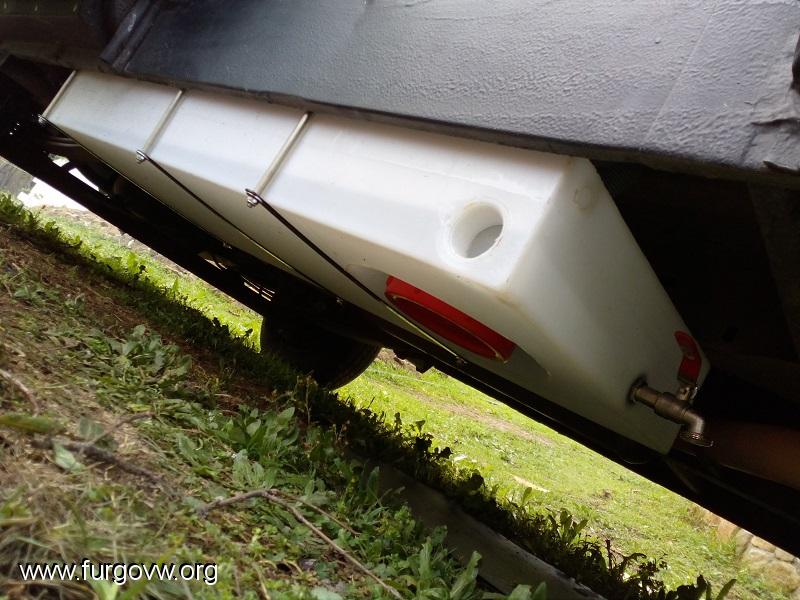

Instalación de depósito de aguas grises en los bajos con desagüe para cabina de ducha interior.
Guía y toldo avance exterior.
Instalación de equipo de audio en la parte trasera.
Aislantes oscurecedores todos los cristales de la cabina.
En cuanto a la mecánica:
Saneado de oxidos superficiales y pintura de techo protectora.
Arreglo de defectos de chapa en los bajos de ambos laterales.
Limpieza y revisión de circuito y radiador de aceite.
Sustitución de mandos y grifo de calefacción.
Aislamiento acústico del mamparo cortafuegos.
Reparación y pintado de salpicadero.
Luces de cortesía en cabina.
Aún quedan ideas en el tintero que seguro que llevaremos a cabo, pero esta vez con mucha más tranquilidad y disfrutando de la grandullona
