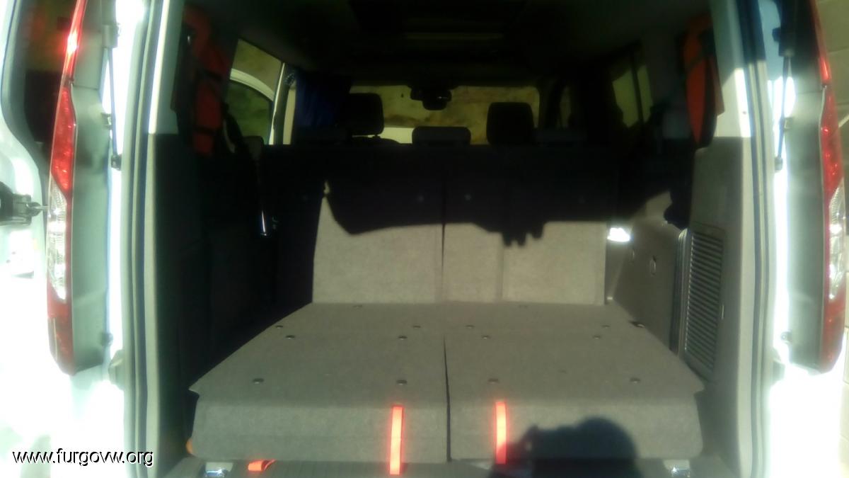

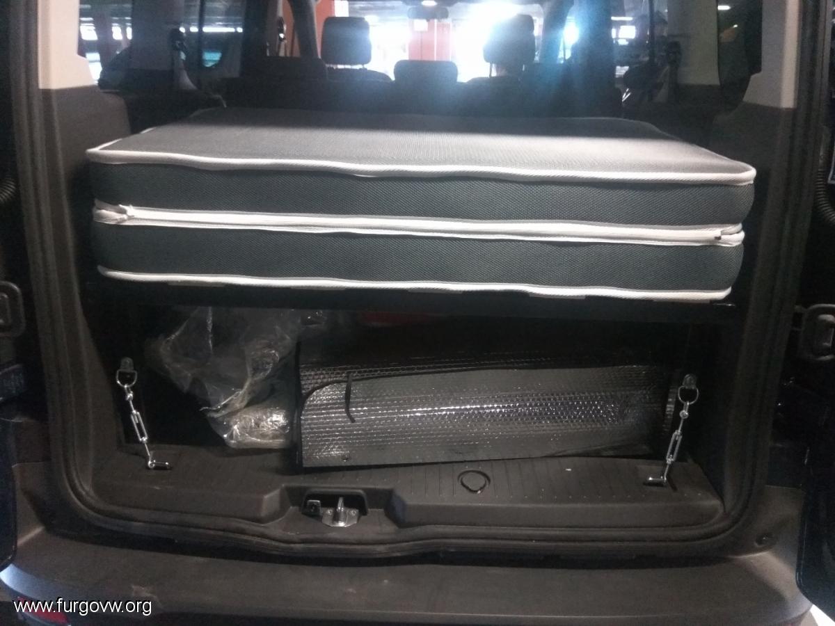

Aúpa muy buenas.Gracias a mendicamper(Ibai) ya tenemos el somier plegable en nuestra furgo.si alguien me explica lo de poner fotos pues la cuelgo gracias

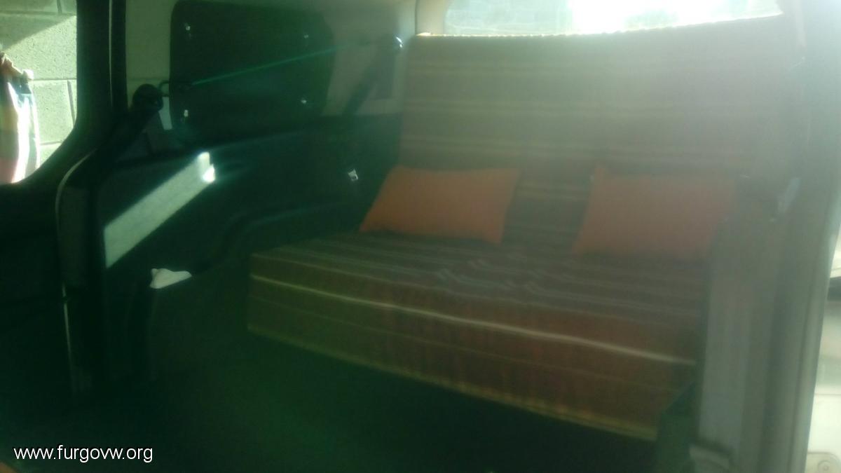

opción A: el porche para 2/3 personas
sofá para exterior con el portón abierto, hay 110cm de maletero vacio así que se monta el colchón con dos tramos en el culete y otro para la espalda.
Útil para ver las vistas después de caminar y tomar un refresco, tiene apoyabrazos y para dejar bebida en cada lateral.

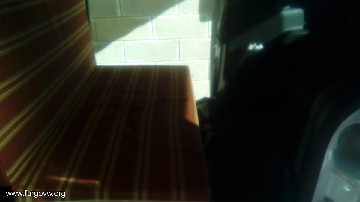

Montado sobre los asientos traseros plegados

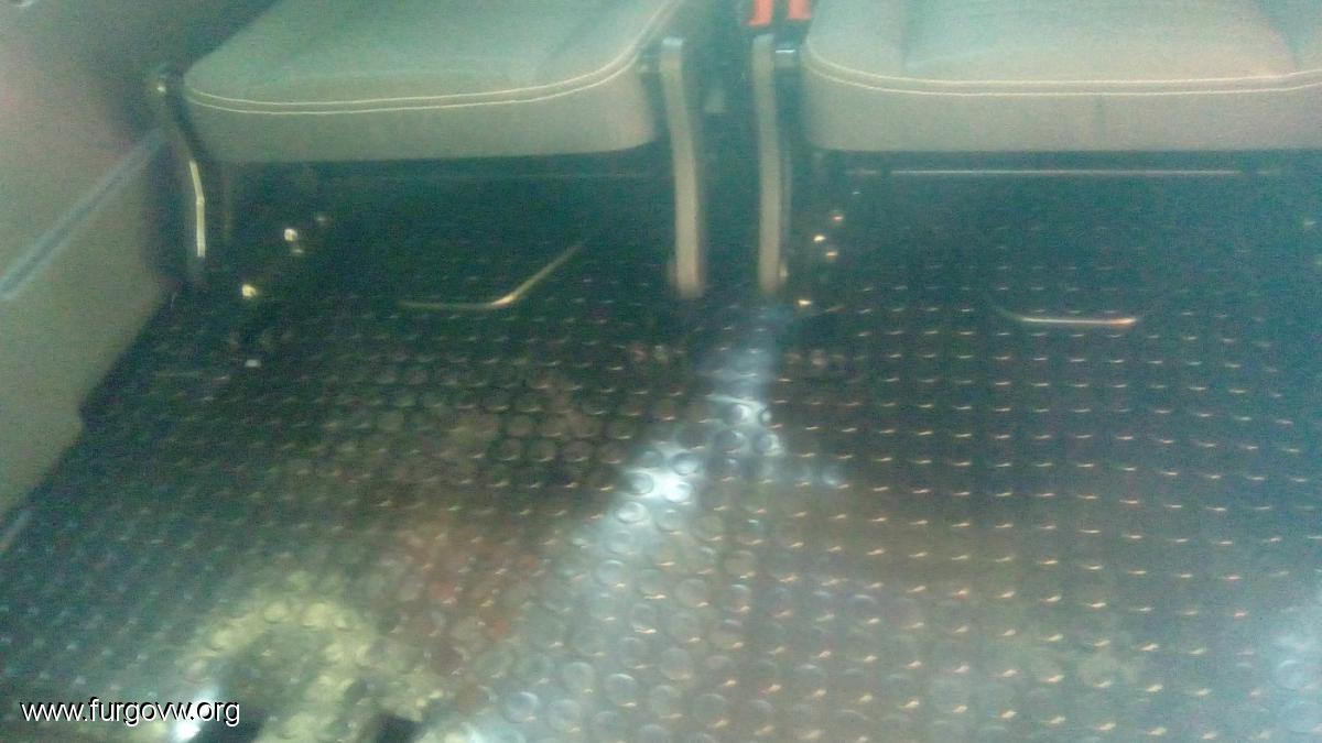

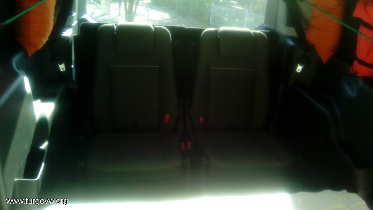

abrimos los asientos de la tercera fila, veis ahora llevo el suelo de goma porque limpiar la moqueta era un asco.
pues eso se abren los traseros se bajan los de la segunda fila y tenemos una mesita para apoyar un par de colacocas y unos pistachos,mejor un mantelito, se accede atrás bajando el asiento individual de la segunda fila.

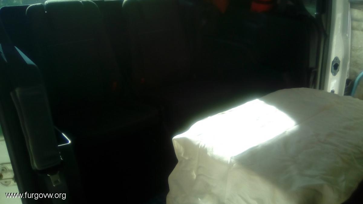

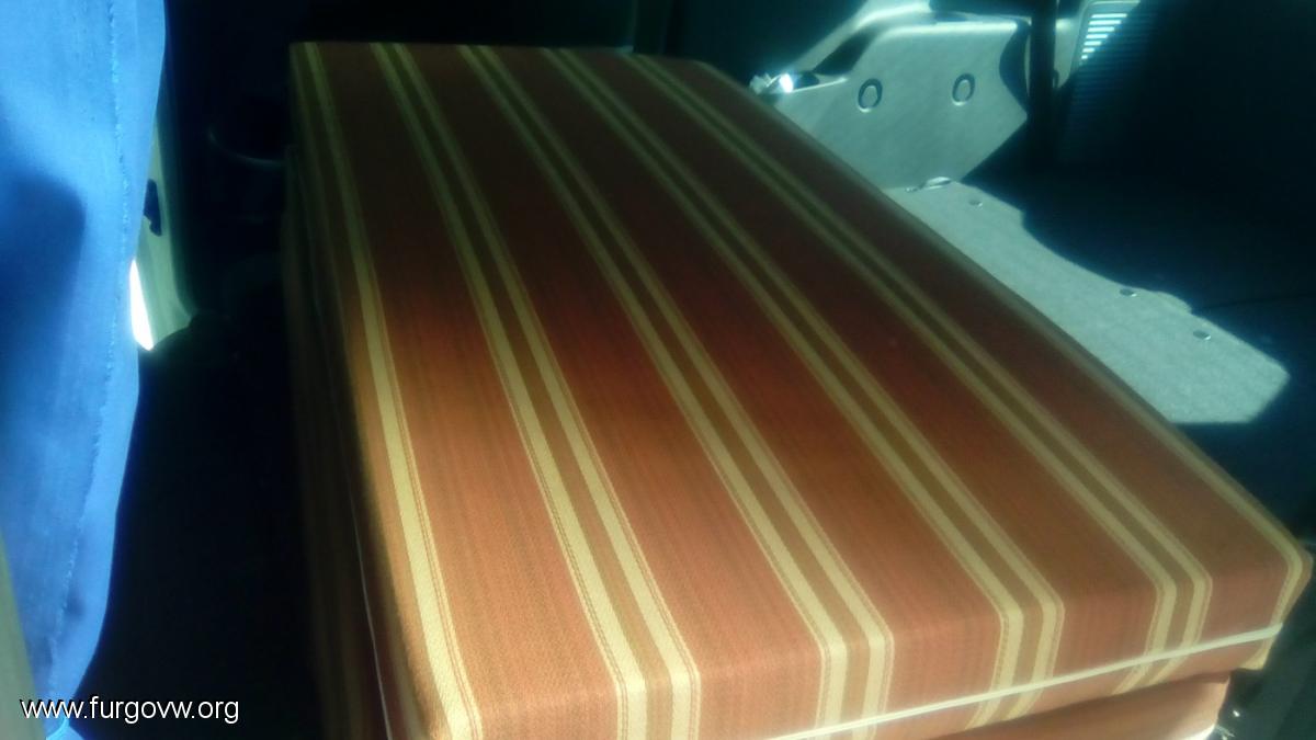

bien pues ahora con los asientos traseros abiertos desplegamos el colchón de forma que pasamos un tramo por encima de los reposacabezas,luego nos queda algo asi
no se aprecia bien pero queda enfrentado a los 2asientos traseros, tranquilos que cogen bien los pies de todos, los asientos de la tercera fila son deslizantes y reclinables.

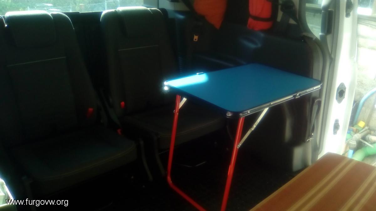

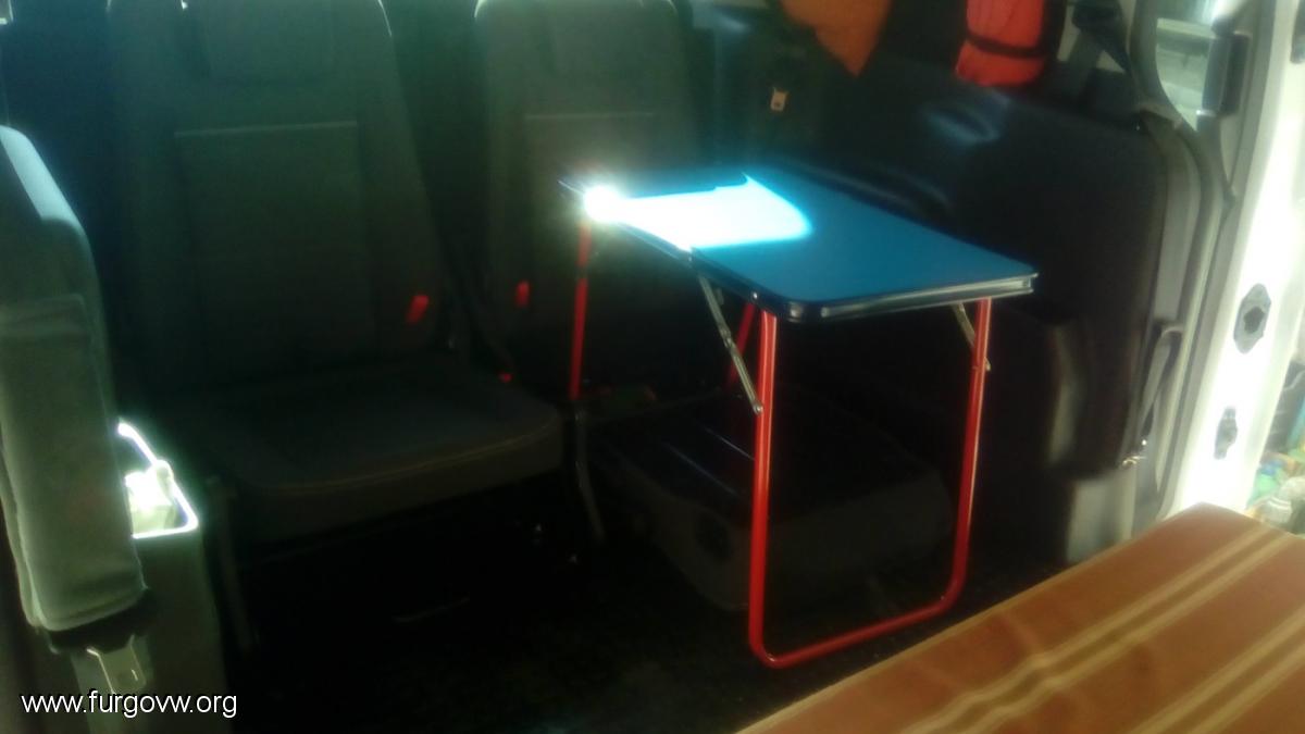

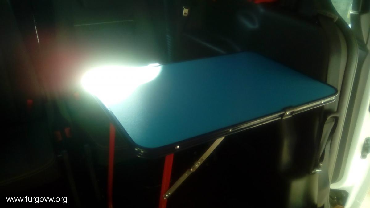

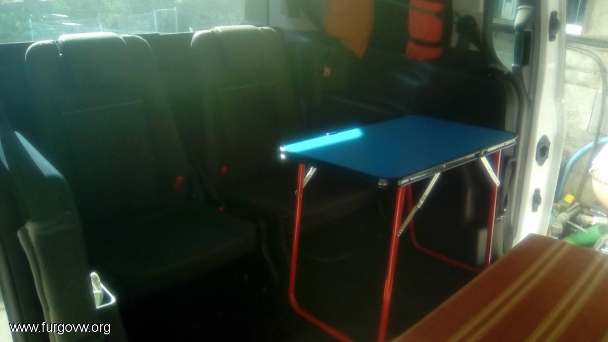

Tengo una mesita que es la única que encontré adecuada para dentro,se podría fabricar a medida pero no estoy para esas cosas.
no podremos celebrar una boda dentro pero sí apoyar una pizza, bebidas,o algún plato,jugar a las cartas,parchís... si soys dos personas,va ideal. la mesita es del carreful
aquí la apoyo contra el lateral, las patas van encajadas en el rail del asiento trasero y así no se mueve nada,otra manera de ponerla.

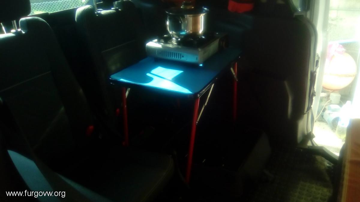

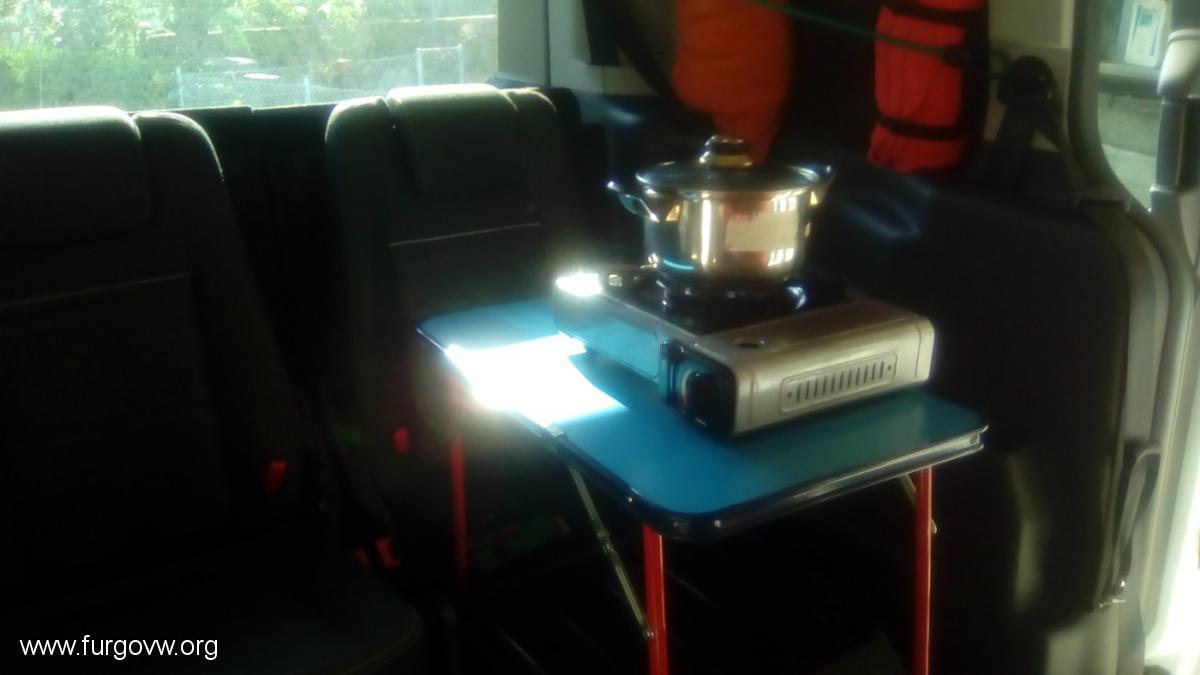

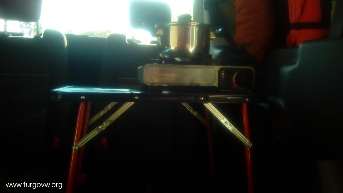

Ahora anulamos una plaza y montamos la mesa para cocinar con la cocina Butsir
le damos la vuelta a la mesita
Ojo, no vamos a freir, ni asar a la plancha, cocer pasta se podría pero el vapor dentro.. lo ideal es para el que quiera un café o leche calentita.

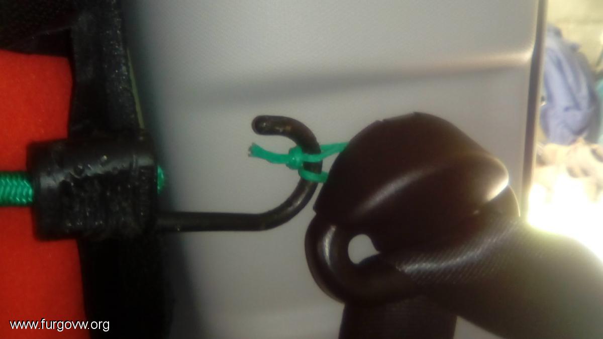

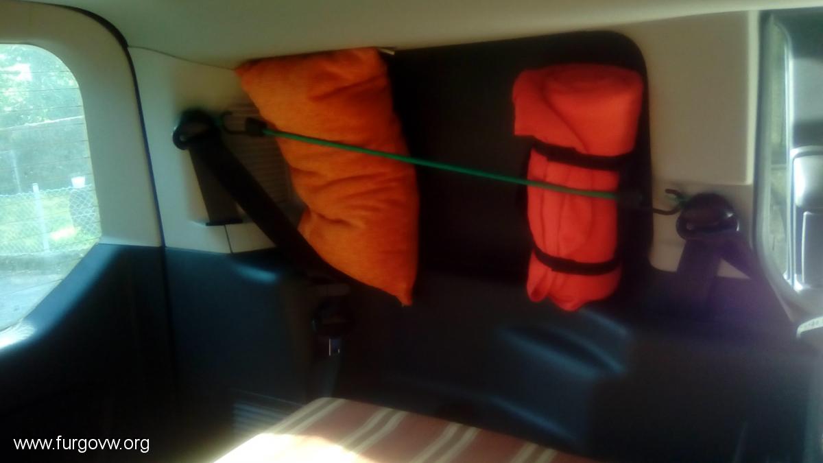

Ahora os pongo una foto donde van las almohadas y las mantitas o saco de dormir. con unos tensores a las sujecciones del los cintos.

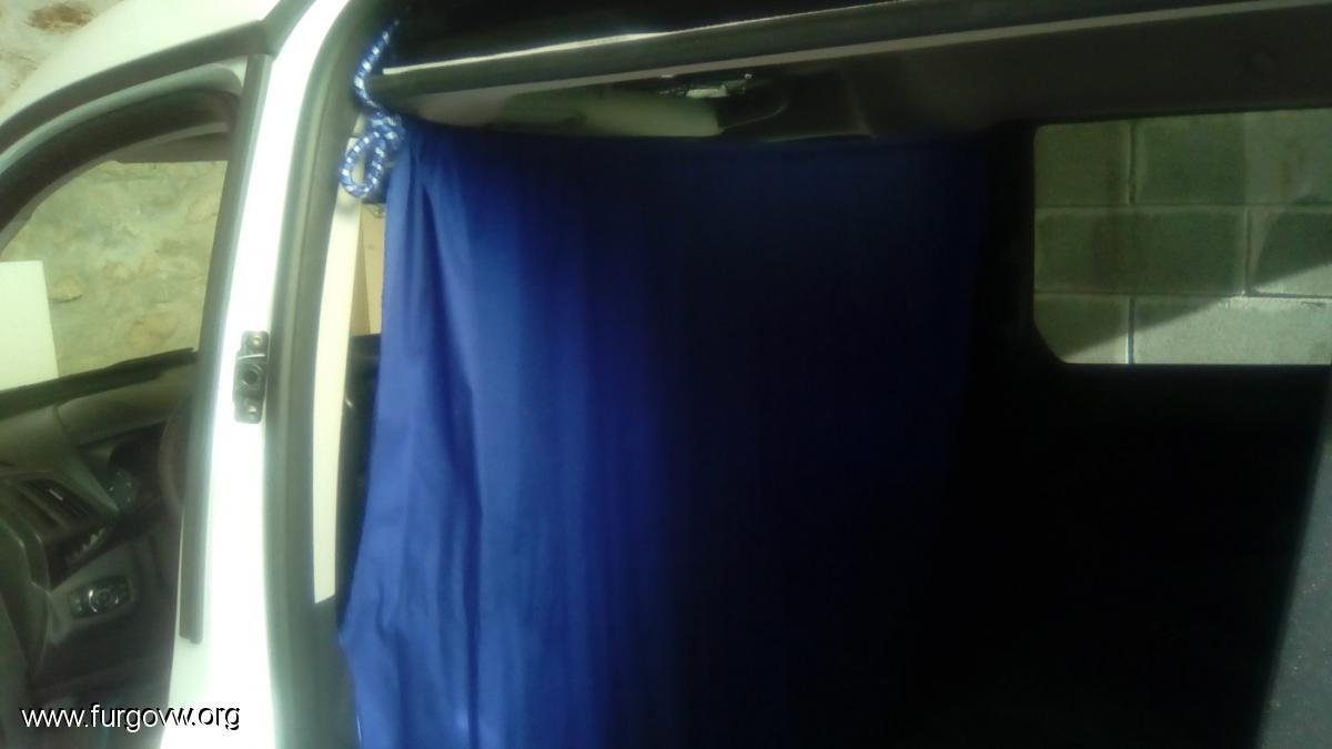

la cortina va en un tensor eslástico de puerta a puerta enganchado en un orificio cerca del carril donde se encaja la puerta, no molesta con ningún mecanismo ni queda apretado con las puertas.

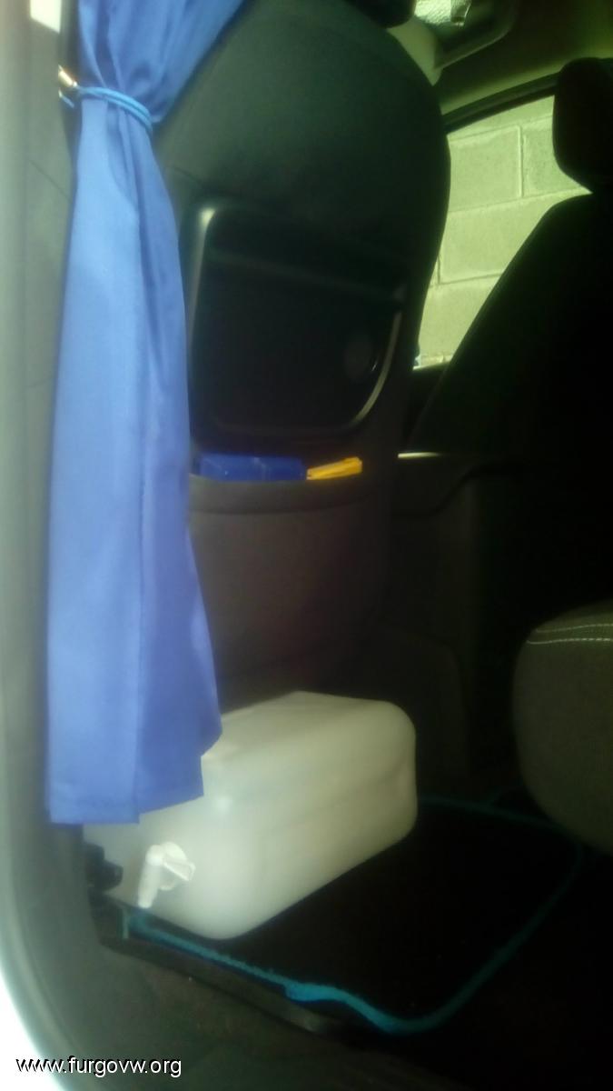

Bidón de 20litros con grifo del carreful debajo del asiento del piloto, perfecto, el pasajero tiene sitio para los pies de sobra.

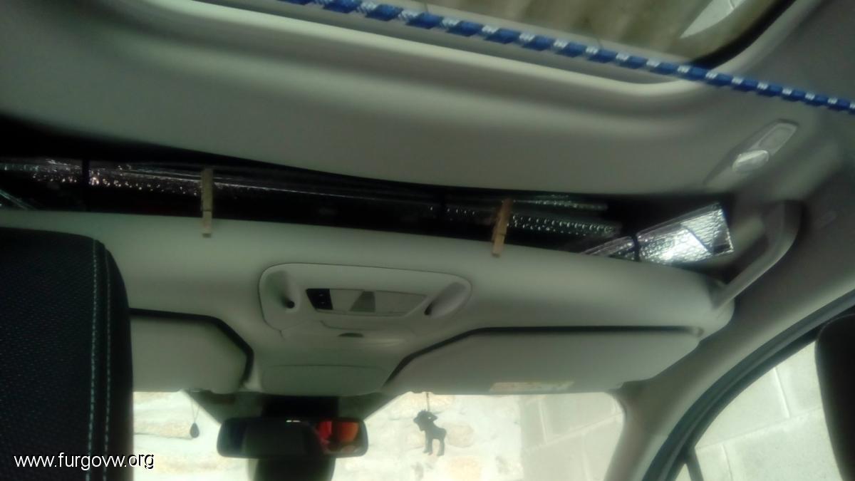

los parasoles delanteros a medida van en la estanteria superior, un par de pinzas evita que me caiga en la cabeza en las cuestas.

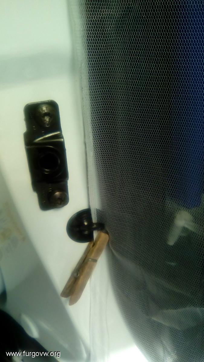

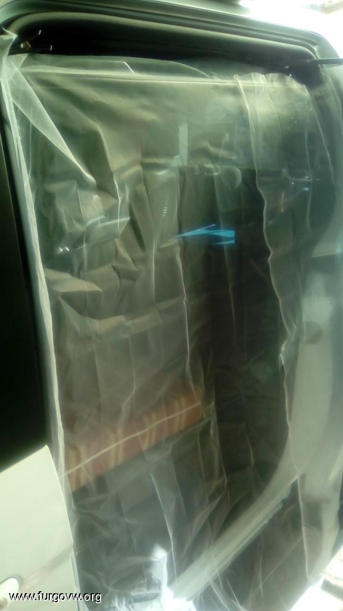

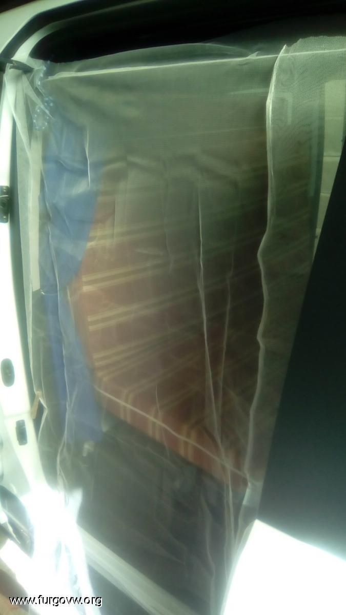

Ahora para que no entren los mosquitos, mosquitera con velcro ( del chino 3€ ) no tiene buen futuro ya que el velcro es pobre pero puedo sustituirlo por uno de mejor calidad
detalle del cierre de la mosquitera, la pinza hace peso y la engancho con una ventosita

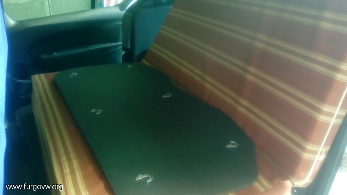

Un par de detalles, los oscurecedores de la parte trasera los llevo dentro del colchón cerrado como un libro

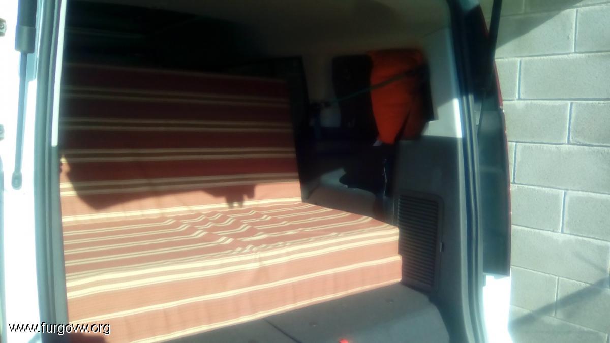

El hueco que existe entre los asientos de la segunda fila y el colchón plegado del maletero, forman un compartimento para guardar cosas como la mesita o la cocina butsir sin que se muevan,tambíen un saco de dormir cogería allí bien si  no es de los gigantes. para hacer la cama hay que mover esas cosas y ponerlas o bien en los asientos delanteros o en la parte de atrás junto al portón.

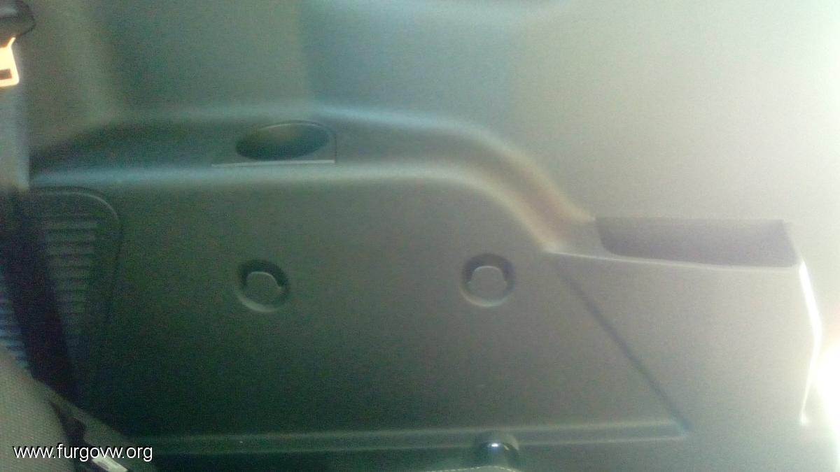

Aquí podemos ver los sujetabolsas, un agujero para guardar objetos,el porta bebidas y la rejilla que se ve tiene para guardar  el gato,triángulos y tambien lo uso para meter un neceser con cubiertos,servilletas,sal,aceite,vinagre y objetos de cocina.
hay otra rejilla en el lado opuesto donde van los fusibles, llevo alguna bolsa para la basura y la ducha plegable del lidel,sobra espacio.

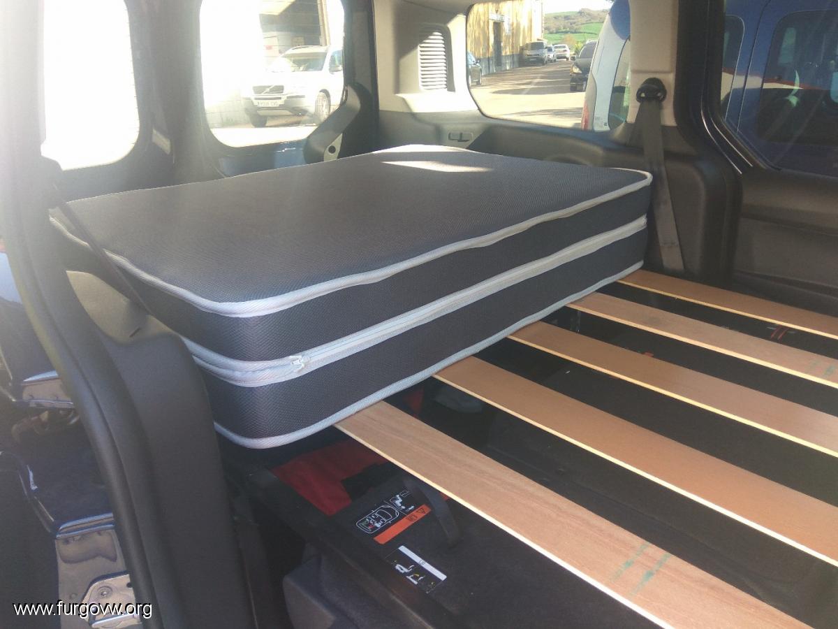

Muy chulo el somier Sergio. ¿Al plegarlo te permite recuperar las plazas de la segunda fila de asientos? ¿Te lo has hecho tú o lo has comprado en algún lado?
Sergiovito82
Puedes viajar 5.luego saco alguna foto más y lo puedes ver.me lo hizo mendicamper

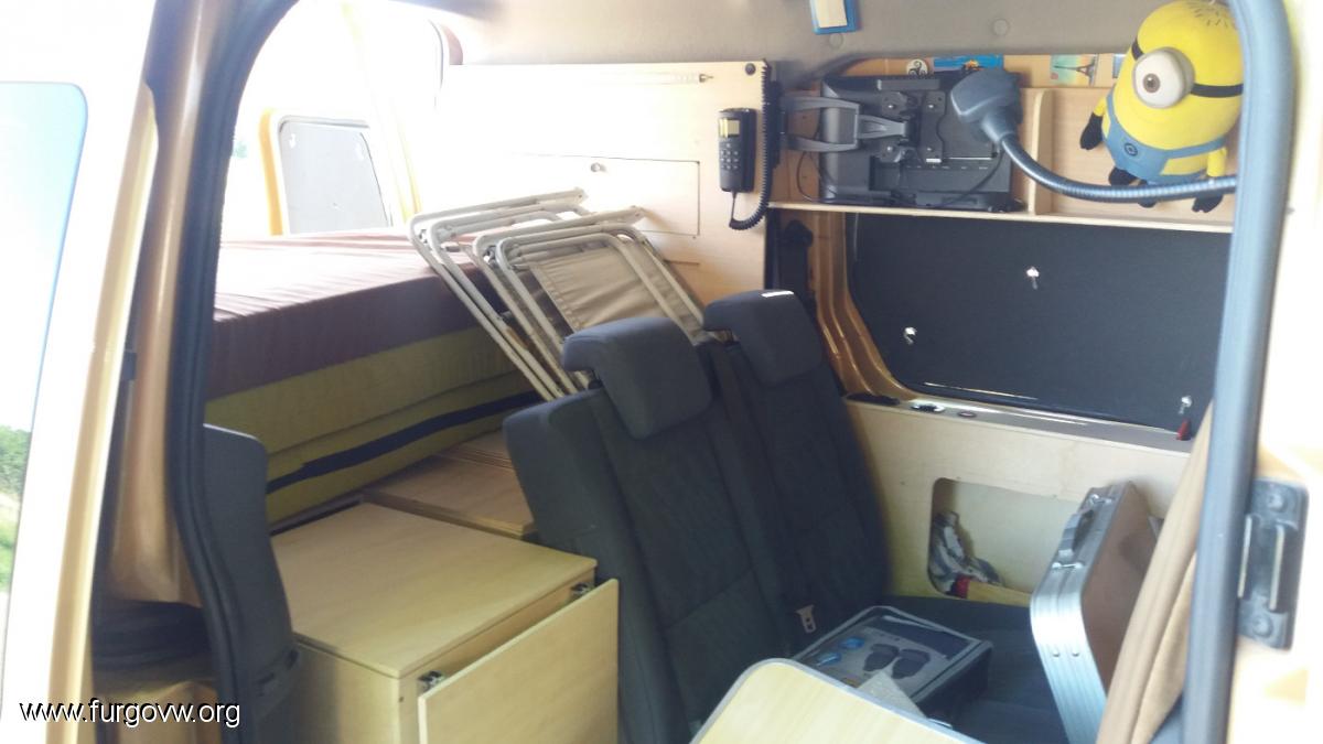

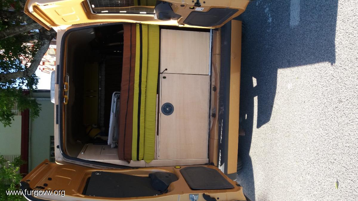

hola, despues de sufrir un accidente este verano y desencajarse todos los muebles por no llevarlos atornillados a la carroceria hemos vuelto a hacerla de nuevo, pero esta vez con dos plazas traseras, quitando el asiento individual. aqui va unas fotillos
faltan pintar los muebles y pulir un par de cosilla. si estais interesados en colocar asiento giratorio del copiloto, mandarme privado y os envio fotos del mio. para la tourneo anterior claro

Sergiovito82, me gusta el somier y el colchón, ¿puedes poner alguna foto de cómo se pliega el somier? ¿el colchón también lo has cogido en mendicamper(Ibai)? y si no es mucha indiscreción, ¿Cuánto te ha costado?
Gracias. Un saludo.

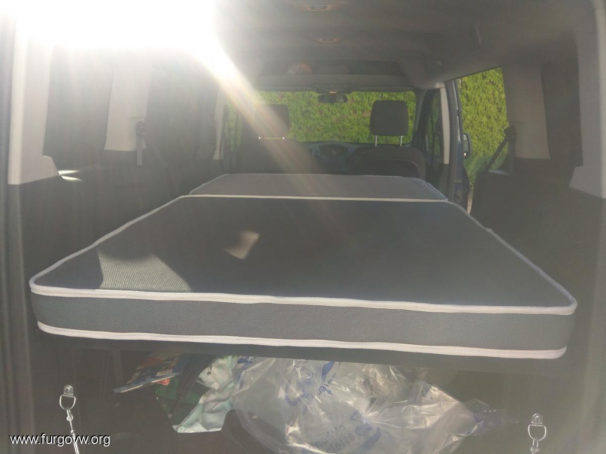

Sergiovito82
Aúpa los colchones son colchones gasteiz (alegria) un 2 piezas con funda densidad 25 y 10 cm de espesor
