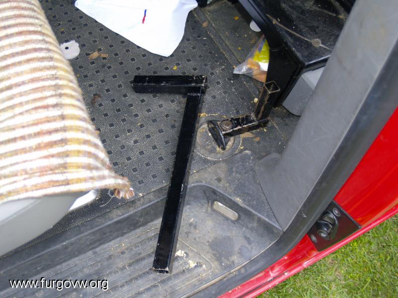

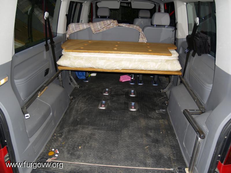

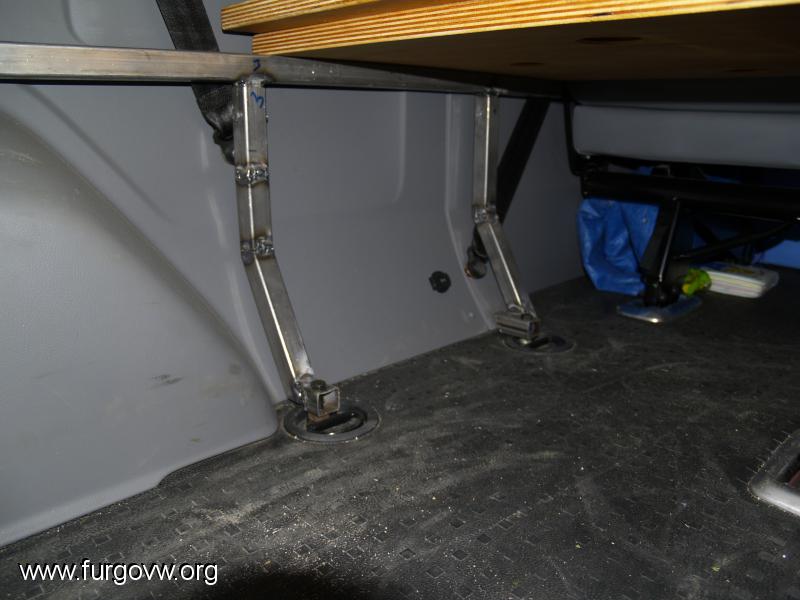

Aquí os dejo el detalle de su sujección , así no tocamos nada del vehículo, solo lleva los tornillos de las argollas de carga más largos.

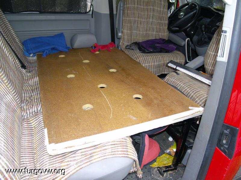

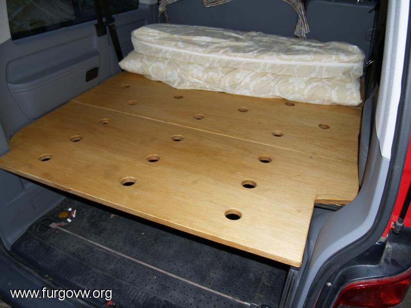

así es compatible con montar el tercer asiento sin quitar la estructura , solo hay que retirar el colchon y las planchas de contrachapado .

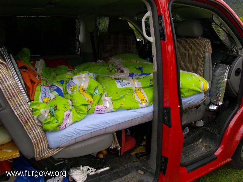

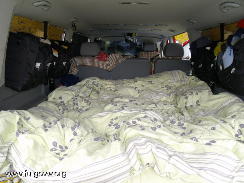

aquí vemos el edredón que no veas como abriga, el problema en noruega era que tan pronto estabas rodeado de nive como a la orilla del mar y te sobraba todo .
con la cama montada queda todo lo de abajo diáfano y lo organizamos con cajas de fruta para cada cosa .tambien metemos las sillas de las bicis .

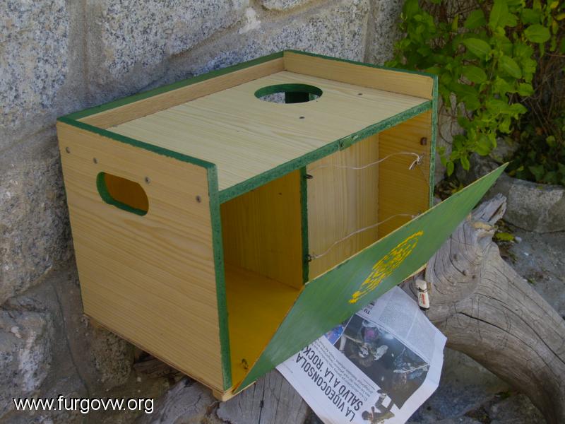

Este verano montamos un mueble para el camping gas del mismo tamaño que las cajas , aquí os lo dejo desmontado despues de pintarlo, además de superficie de trabajo sirve para guardar el menaje .
y aquí  en uso en la kdd furgopapis , se ven también los "quitavientos "

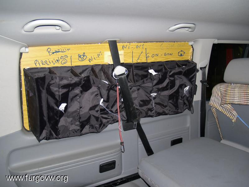

tambien fijamos unos organizadores de ikea a unas planchas de contrachapado y las encajamos en las ventanillas tarseras, ahí metemos la ropa de los cinco, luego llevamos según la ocasión los anoraks  abajo en una de las cajas o a mano si hace mal tiempo.

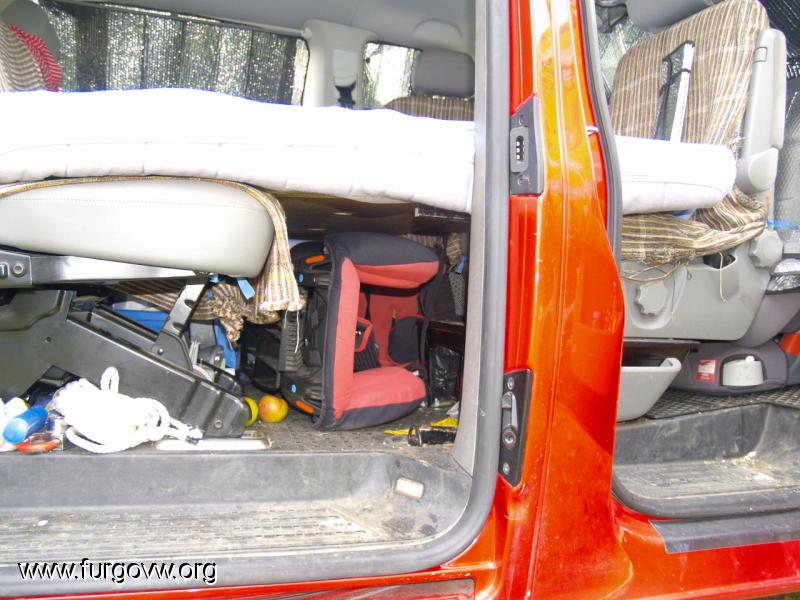

ya para el viaje de suiza en 2006 compramos las plataformas giratorias para los asientos delanteros, con otra tabla y un colchon de sofa cama de ikea acortado, montamos otra cama delante para los niños . en los huecos de los pedales y entre los asientos metemos sus sillas de viaje.

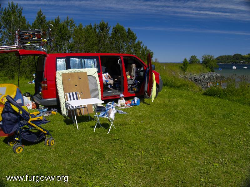

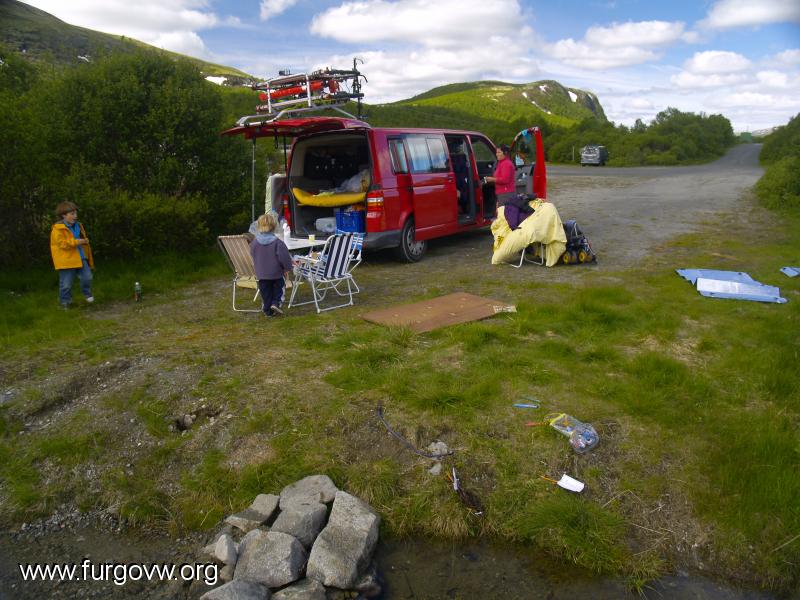

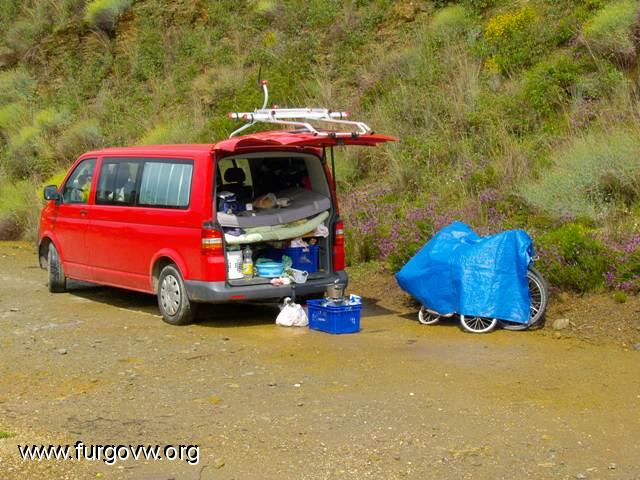

aquí estamos en el camping de flak cerca de trondheim en noruega el año pasado. el porta bicis es una adquisicion de la primavera del 2008.
el resto del equipamiento es una nevera grande que fijamos detrás del conductor ya que al pequeño no le hace falta ese espacio. De serie la pedimos con una segunda bateria que va debajo del asineto del conductor.
tambien llevamos unas sillas de camping y una mesa que entra muy bien en el "saloncito" si hace mal tiempo.

y el exterior ese dia . dormiamos con los edredones de plumas de casa.
aqui todavia no habiamos hecho el mueble para el camping gas, se le ve en la caja azul.
aqui recogiendo en la trolls vegen por la mañana
y en esta acabamos de desayunar en el area de servicio de francia en la que dormimos
en esta buscando algo en el fondo , se ven unos pies

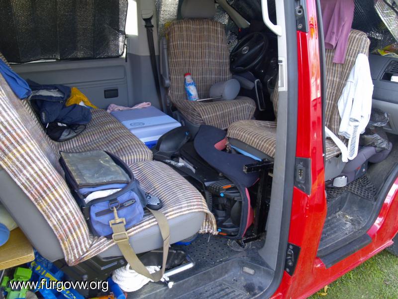

muy guay, me ha gustado, y muy aprovechada. Los peques unos campeones no?' aguantando el viaje hasta Noruega...Podrias poner una   .fotografo foto de la cama con los asientos de adelante. gRACIAS.

Gracias por los elogios, me suben la autoestima ;), en cuanto las haga subo alguna foto de la "cama " delantera , pero es mas simple todavía que la de atrás , una tabla cubre el hueco del asiento central apoyada en la nevera (lado izq. y una pata junto a la puerta ) y dos tercios de largo de colchón que apoya en la banqueta de  los asientos delanteros.

Bueno, aprovechando la kdd de furgo papis del 24-25 de octubre he hecho unas fotillos de la cama delantera , a ver si os inspira...... 8)
aprovecho para editar el mensaje original y añadir alguna foto más de la cama trasera y el mueble cocina portátil.
saludos de la secta furgo-tetris.
