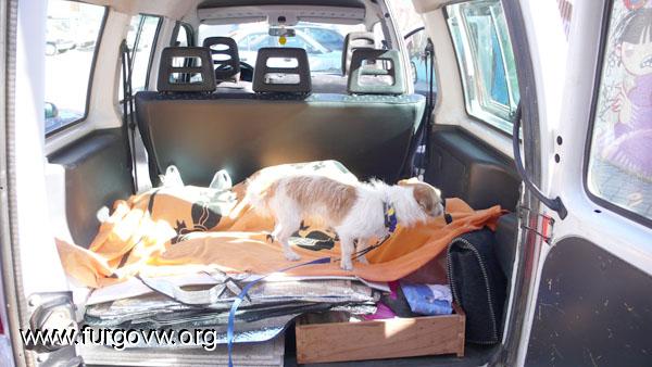

Os presento la que fue mi primera furgo  "Pegi", aunque no terminé de camperizarla del todo, tenía lo básico para dormir y tener espacio  dentro. Es una Peugeot 806 (estoy empezando a venderla).
Pero por espacio, decidí comprarme una un pokito más grande y opté por la Citroen Jumpy (la tengo de hace3 días!), y también por precio y otras cuestiones. Hoy estuve tomando medidas y tal, desmontando un poco los embellecedores, suelo.... Ufff! Madre mía como estaba todo de m...!! Lleno de arena y húmedo! Así que empezaré con una limpieza general, poniéndole el suelo con aislantes, techo, etc. Ya os iré contando! Y apoyándome en vuestros montajes e ideas que son de muchísima ayuda!
Eso si, con tranki que no me suelo meter mucho por akí!!!
Por cierto, se llama "LaNani", de momento.... :D
besitos a todos!!!
Parece muy limpita y tal... pero es porque la tenían recién pintada! pero ya os enseñaré mejor lo que guarda por dentro!
Aquí mi perri Lucas... empezando a conocer el rerritorio....

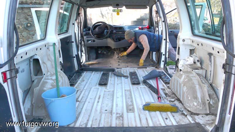

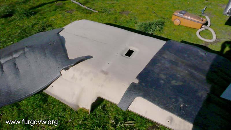

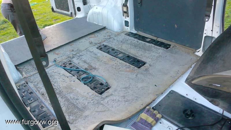

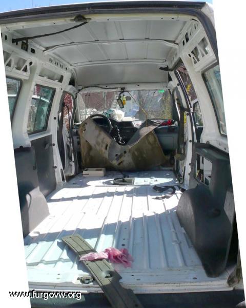

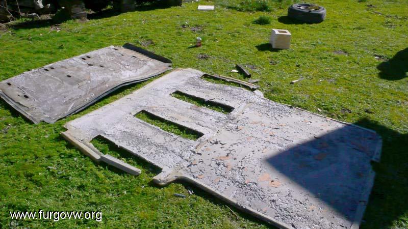

Lo primero que hice fue quitar todo el suelo y el techo, estaba llenaaa de polvo y barro de los antiguos dueños.
Aqui ya está mas limpita. La parte delantera no conseguí quitarla (tampoco la quería cambiar, está bastante bien), asi que tuve que echar mano del calefactor para que las zonas mas difíciles de airear quedaran bien sequitas. Cuando levanté el suelo había partes humedas y mojadas del antiguo dueño, casi se estaba creando una nueva civilización ahí! buajj

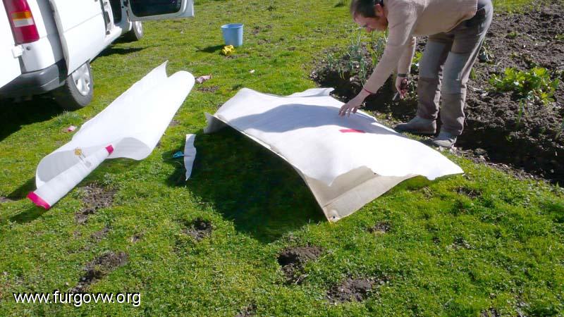

El techo de la parte delantera lo forré con plastico de embalar, me iba a dedicar mas al de atrás. (este es mi inseparable compañero de ñapas, mi padre :D, aunque nos pasamos casi el tiempo discutiendo por las nuevas creaciones)
El techo de atrás lo forre con unas moquetas que pillee en LaTorre, que a su vez tenían tb aislante.

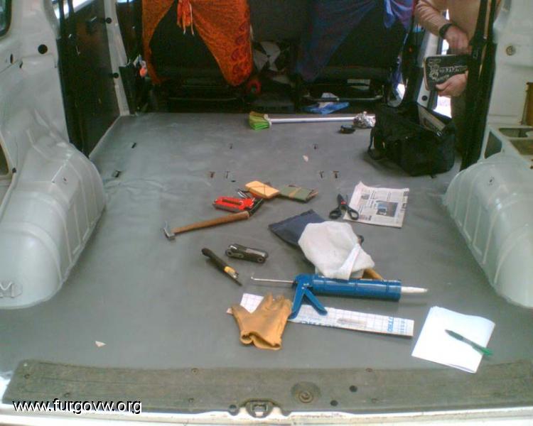

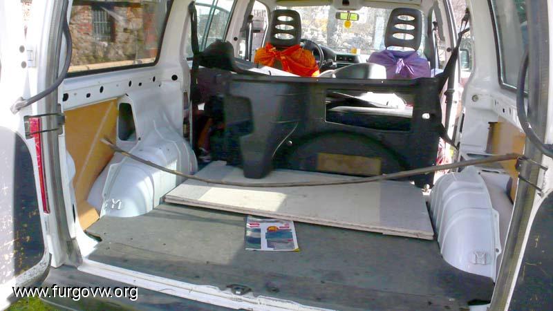

Para el suelo tb me pille una madera a medida en LaTorre de otra furgo igual, para que fuera mas estable y luego sujetar los arcones. Como no sabia muy bien por donde salir, decidimos despegar el sintasol que venía de fábrica en mi furgo y utilizar el aislante, ya mas limpio y seco, ya que tiene la forma del suelo que no es regular.
Luego pusimos la tabla a medida directamente encima del aislante, aunq parece que tiene mala pinta, por lo menos la función la va a hacer (estoy apostando por reutilizar todo los materiales posibles, o los que voy cogiendo por ahi). Una vez puesta la tabla, rellenamos los huecos que no llegaba a tapar la tabla con una goma aislante que también pille en el desguace.

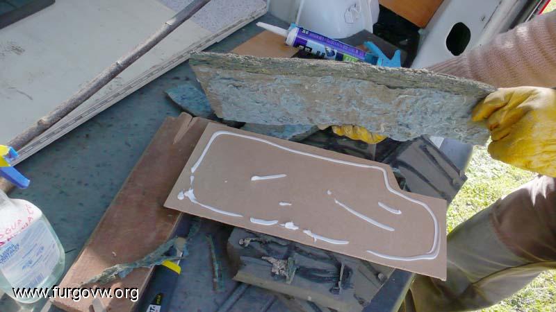

Para aprovechar mas el espacio, le he quitado los embellecedores laterales, además estaban muy rayados, y he aprovechado los aislantes que venían laterales poniéndole encima unos contrachapados para que quede más curioso, ya que por dentro del cajón se verán.
Esta fue la manera para que se fueran pegando... lo hicimos con cola
También por fin, me decidií por el sintasol que le iba a poner encima de la madera, y weno, la verdad que es bastante provisional, porque pille el mas baratillo y tampoco me convence. Y edspués de decidir, al final lo rematamos por los laterales con silicona gris, como ya he visto que han hecho algunos foreros. En esta foto se ve, pero todavía hay que darle otra pasada para que quede mas chulo. Y weno, la función principal es que la humedad o el agua no llegue al aislante del suelo.

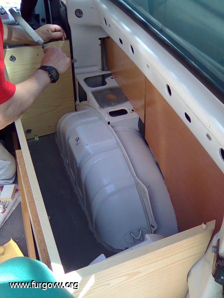

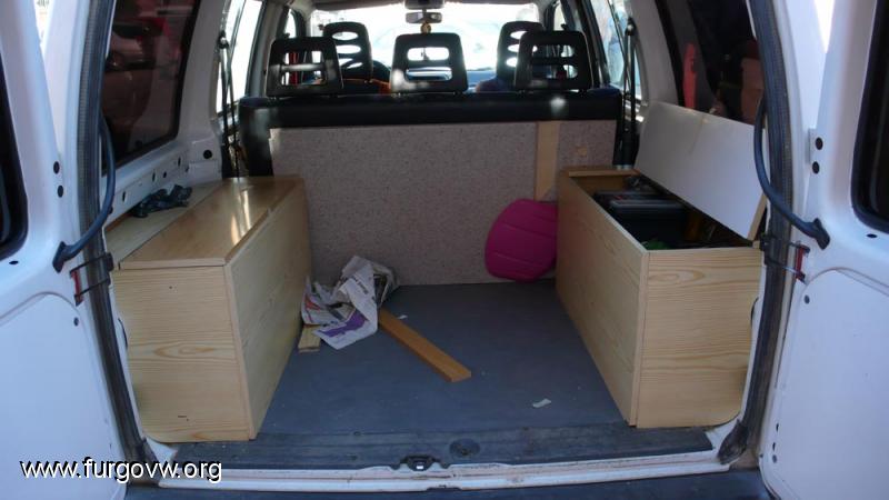

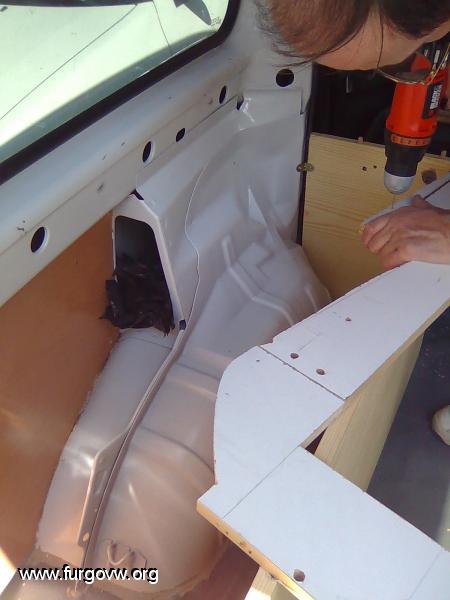

El siguiente paso fue montarle los arcones. Nos ha resultado complicado, mas que nada, porque hemos quitado los embellecedores traseros, con lo cual, la base sobre la que harías los arcones es muy irregular. De todas formas lo conseguimos, y para mi gusto, ha quedado muy chulo.
Las maderas, recicladas, como ya os he comentado, a puesto por reciclar sobre todo si equivale a economizar!

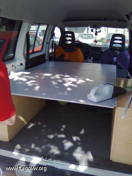

Lo que esta en la parte de atrás de los asientos, son las tablas de la cama, plegadas y con dos patas delanteras (en el siguiente mens tomaré fotos más concretas). no me ocupan apenas espacio! lo que quería
Esta es la estructura de la cama, aunque ahora ya la tengo cortada y acoplada para ponerla encima.

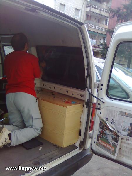

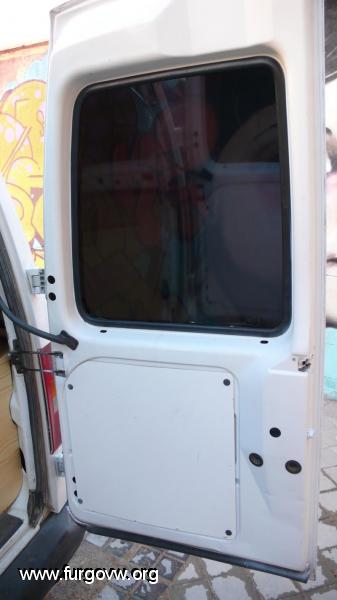

Tb hemos vuelto a tintar los cristales de Dark Black, mucha diferencia comparado con el negro normal! aunque aun los tenemos que rematar, y algunas zonas no han quedado del todo bien... tampoco me preocupa mucho.
No se aprecia mucho, pero tuve que pintar parte de las puertas traseras, porque estaban tocadísimas. El gran invento: Spray para coches, eso sí! me costo un montón encontrar la pintura exacta! Tb aproveché y la cambié los contrachapados traseros, porque los que tenía estaban muy rayados tb.

hola lavrita, le has puesto las bases giratorias a los asientos ? Pon algunos avances mas !!
free van

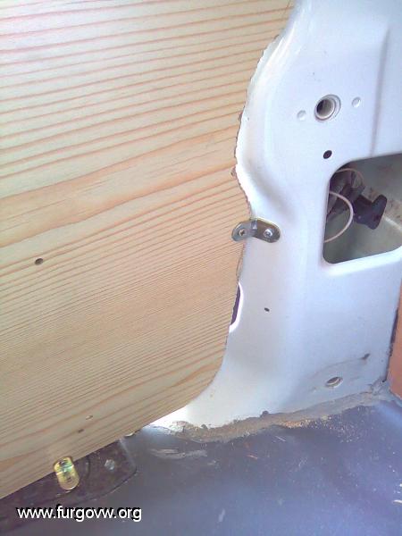

como habeís sujetado el mueble del pasa ruedas, a la chapa directo? muy buena equipación!!

Si, directamente lo hemos sujetado con tornillos a la chapa, y luego hemos reforzado la sujección poniéndole unos taquitos de madera de madera a madera.
