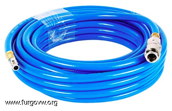

Gracias por la respuesta. Pues el diámetro de la manguera es de 10 mm y el conector es similar a esta foto:
La furgo está en el taller, no puedo medir el diámetro interno del paso del conector, pero vamos, es más estrecho...
La bomba es 20l/m y de 1,1 bar (una comet).
Ese conector es recomendable? o Debería cambiarlo?
Gracias y un saludo!

Por ahí no caben 20l/min jejejeje
Tendrías que poner algo más grueso.

Entonces ese es el problema? Donde puedo encontrar conectores de este tipo que la conexión de la manguera sea de 10mm y por el interior sea mayor?

No creo que con ese tamaño llegues a un caudal adecuado.
Yo probaría con una tubería de 10 mm interior antes de hacer la instalación, sin poner ese tipos de racores, que reducen mucho el diámetro y tienen mucha pérdida de carga.

Ok, muchas gracias, probaré tal y como me dices, aunque debo buscar una solución porque necesito tener una conexión para la manguera.
