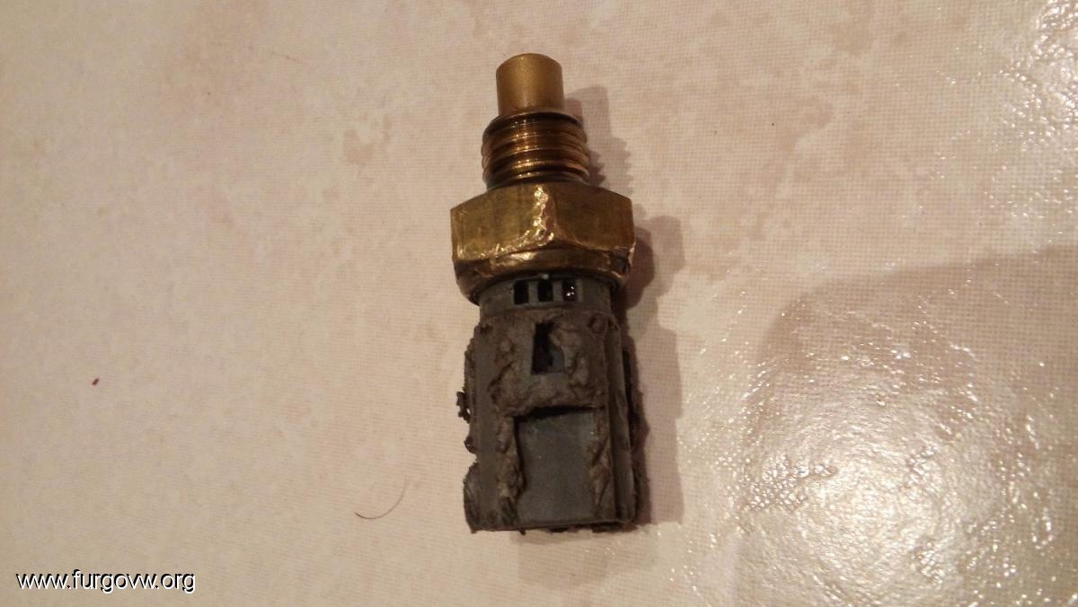

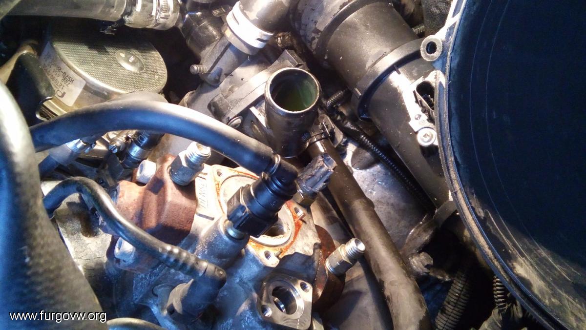

Esta tarde he estado con un mecanico y a parte de que me ha dicho que estos motores son una mierda(cosa que lo he escuchado varias veces), me comenta que el sensor de temperatura estaria mal si o si. Su teoria es la que comparto yo, el motor detecta que la temperatura es muy elevada y como mecanismo de proteccion, se para.

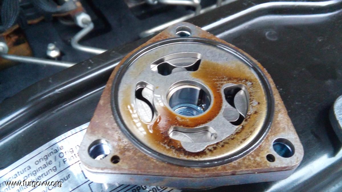

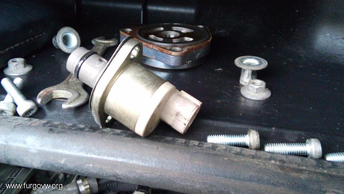

Esto de ir soltando piezas a lo loco es una mezcla de valencia e idiotezzzz .panico .panico. No recomiento soltar la pieza de la primera foto porque es complicado montarlo bien de nuevo, alguien sabe que es??no espero tener problemas con ello.
Al final para soltar el sensor de temperatura, he tenido que soltar muchas piezas. Al final consigo soltar el sensor de temperatura y mañana intentare comprarlo y reemplazarlo.
Aqui esta la pieza

La primera foto es la valvula de presion de inyeccion, no se para que desmontas eso, yo creo que el problema es electrico o electronico, con un problema mecanico te arrancaria, aunque diese fallo o no redondearia el motor, pero arrancaria, que no arranque por tema de temperatura tampoco lo veo, arrancaria y se pararia envarios minutos, pero es que tu furgo apenas hace amagos de arrancar, te digo lo de antes, mete una diagnosis y a partir de ahí vas sacando conclusiones.

Hola de nuevo,el sensor cuesta unos 10€,cambiarlo y sales de dudas...como ya te he dicho es el encargado de decir que temperatura hay y puede ser que te falle,viendo como está, pero lo raro es que al dar contacto ya sube la manilla de temperatura se enciende la amarilla de sistema de inyección.. Pudiera ser que el sensor roto provoque esto pero me resulta raro aunque he visto en ocasiones sintomas que parecían otra cosa" de lo evidentes que parecían"(aguja de temperatura por las nubes) cambia el sensor y comprueba el negativo de batería que quizá esté suelto...
