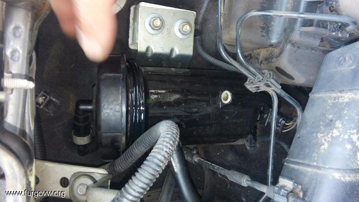

Leyendo detenidamente lo que escribis y haciendo memoria, cambie aceite y filtro de aceite, hice un par de kilometros y despues ya parado cambie el filtro de gasoil. Despues de cambiar el filtro arranque y estaria en marcha unos 2 minutos.
Ayer, del filtro de gasoil abri el purgador lateral q se abre con un destornillador plano, y si, salia un chorrete de gasoil pero claro, eso no quita que en la parte superior pueda tener aire. Creo q directamente abrire la tapa superior y lo llenare de gasoil!!

Al cambiar el filtro de gasoil lo llenaste el nuevo antes de ponerlo ?
Si no lo llenaste habrá pillado aire .
Prueba a dar 5 o 10 veces al contacto sin arrancar , a ver si se ceba .
Es mejor siempre llenar de gasoil con una garrafa el filtro nuevo , así sin problemas .
No conozco ese purgador , tienes foto ?

Bueno... Con la bateria a tope de carga y despues de comprovar que el filtro de gasoil no es el problema, el fallo continua. Le ha hechado un vistazo un amigo mio que tiene conocimientos de mecanica y dice que el problema no esta en el filtro de gasoil, ni que tenga aire dentro, seguro.
Como las otras veces, el motor ha vuelto a eencenderse(para enseguida pararse) despues d darle al contacto y d q el sensor de temperatura del motor haya subido hasta arriba encendiendose la luz roja.
Creemos que puede estar dañado el sensor de temperatura y por ello como medida de seguridad se apaga el motor.
Alguien sabe donde esta este sensor?? a ver si esta aqui el problema.
Seguimos en la pelea!!! .panico

En la foto del post anterior se ve un plastico gris en la parte central del filtro, de ahi tengo entendido q se purga el agua del conbustible
