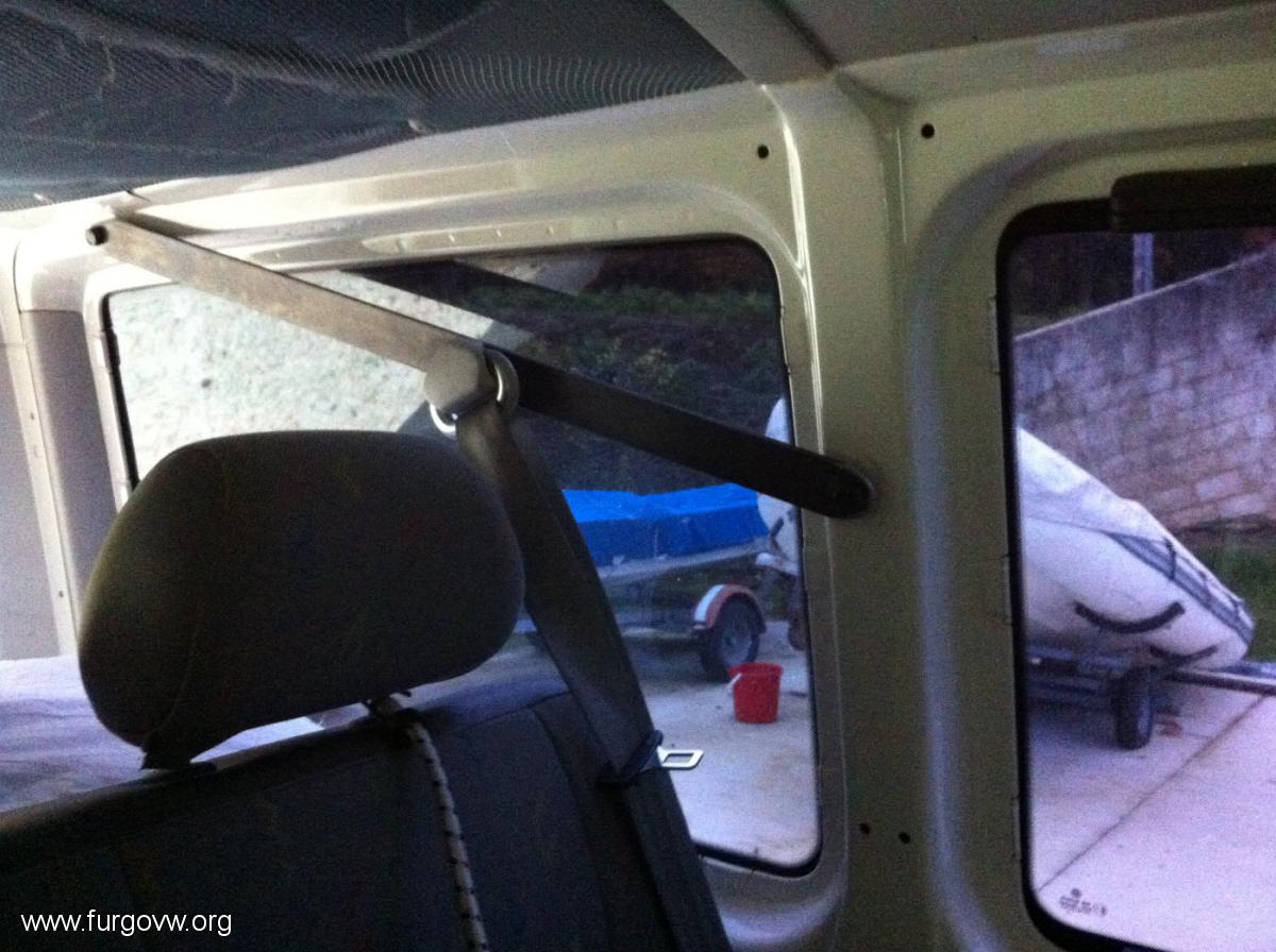

Para responder a varias preguntas que me han llegado por privado, os dejo una foto de como queda instalada la pletina, aunque falta revestirla con caucho gris, que le da un aspecto más "original", jeje
Decir que no es un invento mio, este sistema lo he visto en alguna furgo, pero no recuerdo cual, y un sistema parecido lleva la VW T5 de chasis largo, de donde cuelga una barra a la que ancla el cinturón.
Respecto a la otra pregunta, la madera es tablero aglomerado hidrófugo de 16 mm con acabado en melamina, los cantos son cantos en T de Reimo comprados por internet y los perfiles me los dío un amigo carpintero.

Hola alvaro7,al final como está el tema de la homologación,
la homologaste o no,lo digo por la posición del asiento
trasero.
es que tengo el mio en esa posición pero no me dejan homologar.
Dinos algo ya que somos bastantes los que estamos con el
problema de la homologación.
Gracias y saludos.
Re:Furgo camperizada por "MONTO" [VW T5 transporter]
« Respuesta #39 en: Enero 19, 2014, 20:53:44 pm »
trasero.
Gracias y saludos.
Hola!!!!!
Menuda historia...
Pues al final, toda la homologación bien, excepto el asiento. Directamente me dijeron que es ILEGALIZABLE!!!!
Lo he intentado de mil formas, y tras rayar mucho a la ingeniera de la ITV, al ingeniero del proyecto y este al laboratorio, es imposible...
Me remito a documentación por si alguien quiere leer:
El apartado 8.11 Cambio de algún cinturón de seguridad por otro de diferente tipo, número o situación de los puntos de anclaje del RD 866/2010 nos traslada a la norma 76/115/CEE, que viene siendo relativa a la aproximación de las legislaciones de los Estados Miembros sobre los anclajes de los cinturones de seguridad de los vehículos a motor, donde indican los requisitos que tienen que cumplir dichos anclajes. Pero se resume diciendo que, aún cumpliendo los requisitos tienes que tener sello CE, el cual para obtenerlo te trasladan a la DIRECTIVA 2007/46/CE y termina diciendo que si eres fabricante SI, sino NO!!!!!!
En definitiva, como me trasmitieron: "yo lo que haría sería quitar la pletina y poner el asiento donde es su sitio. de manera que vaya legal.  hay una reducción de asiento porque el asiento trasero individual, con el mueble como lo tiene, no puede montarlo. pero el asiento trasero doble lo pone en el sitio donde debe, y cuando esté legalizado lo pone otra vez detrás. Lo malo sería que le parara la guardia civil y SE COSCARA QUE EL ASIENTO ESTÁ RETRASADO!.  si no se cosca nada. "
 ???  .loco2  ???
Pues eso, a homologar que ya me caduca la ITV en febrero, jeje
