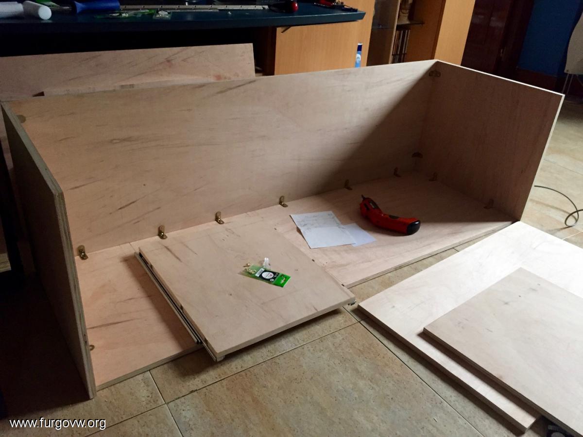

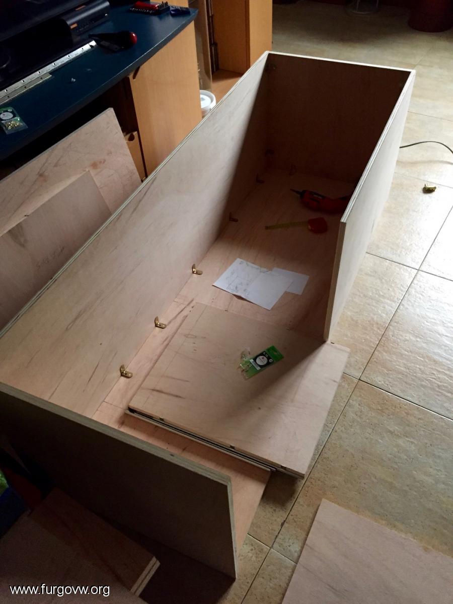

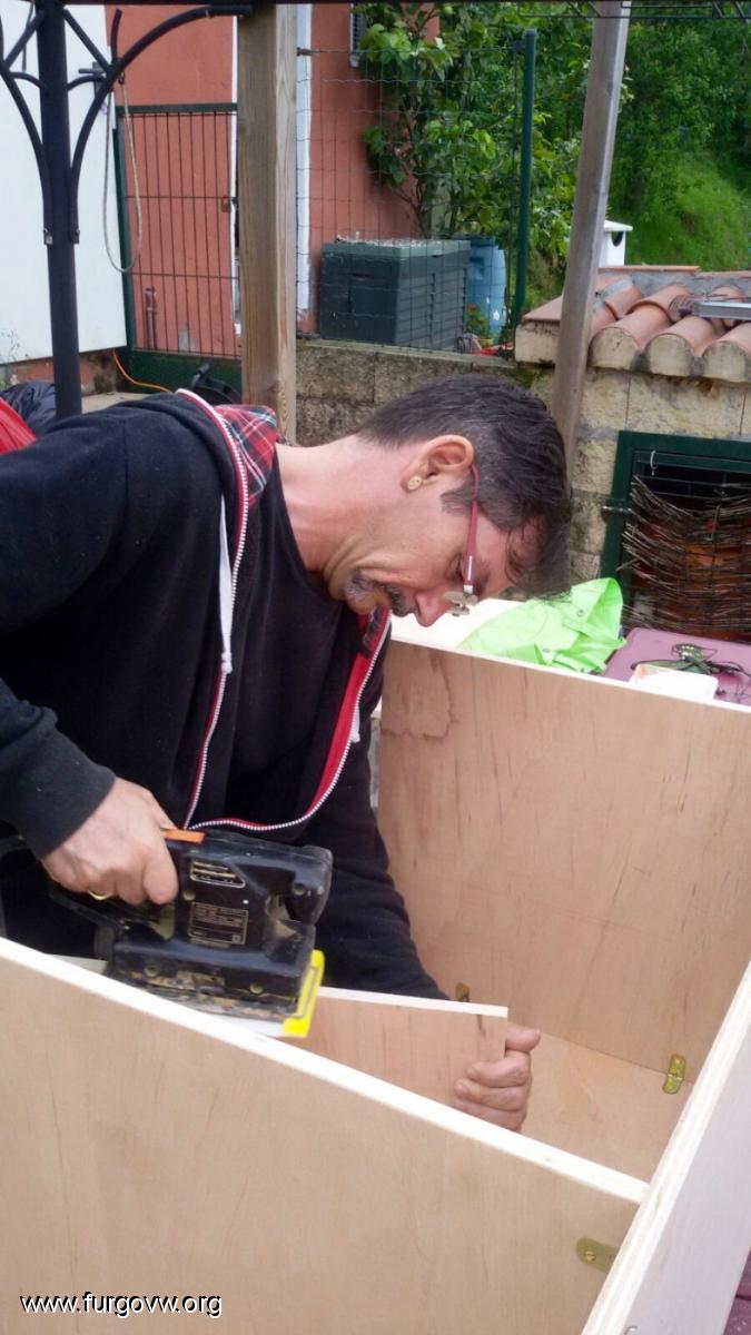

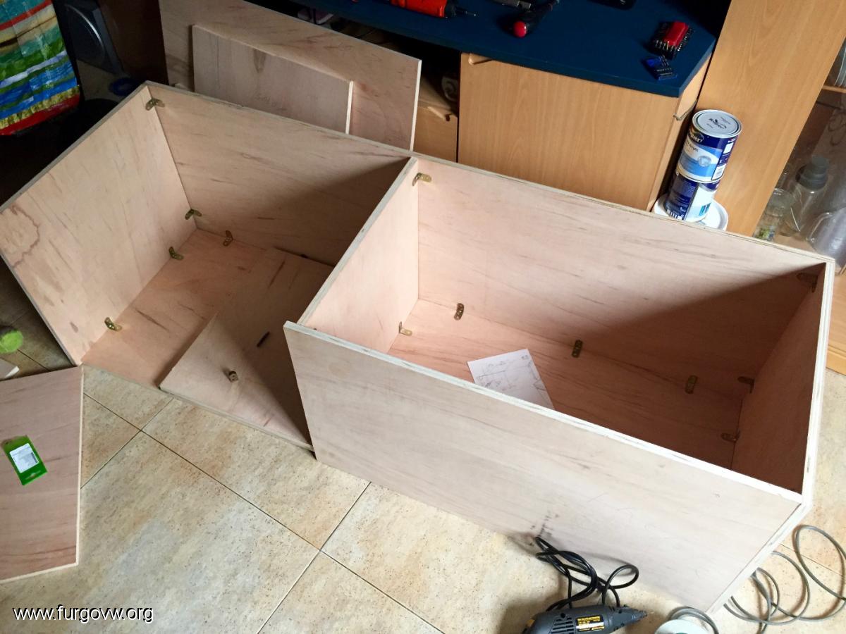

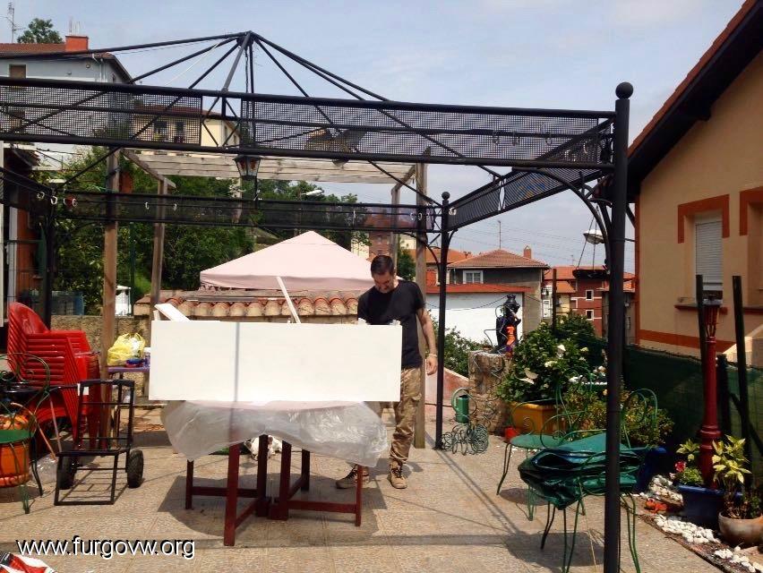

Bueno gente¡¡¡ por fin me puse manos a la obra y empecé con la fabricación del mueble¡¡
Víste un palito y veras que bonito¡¡

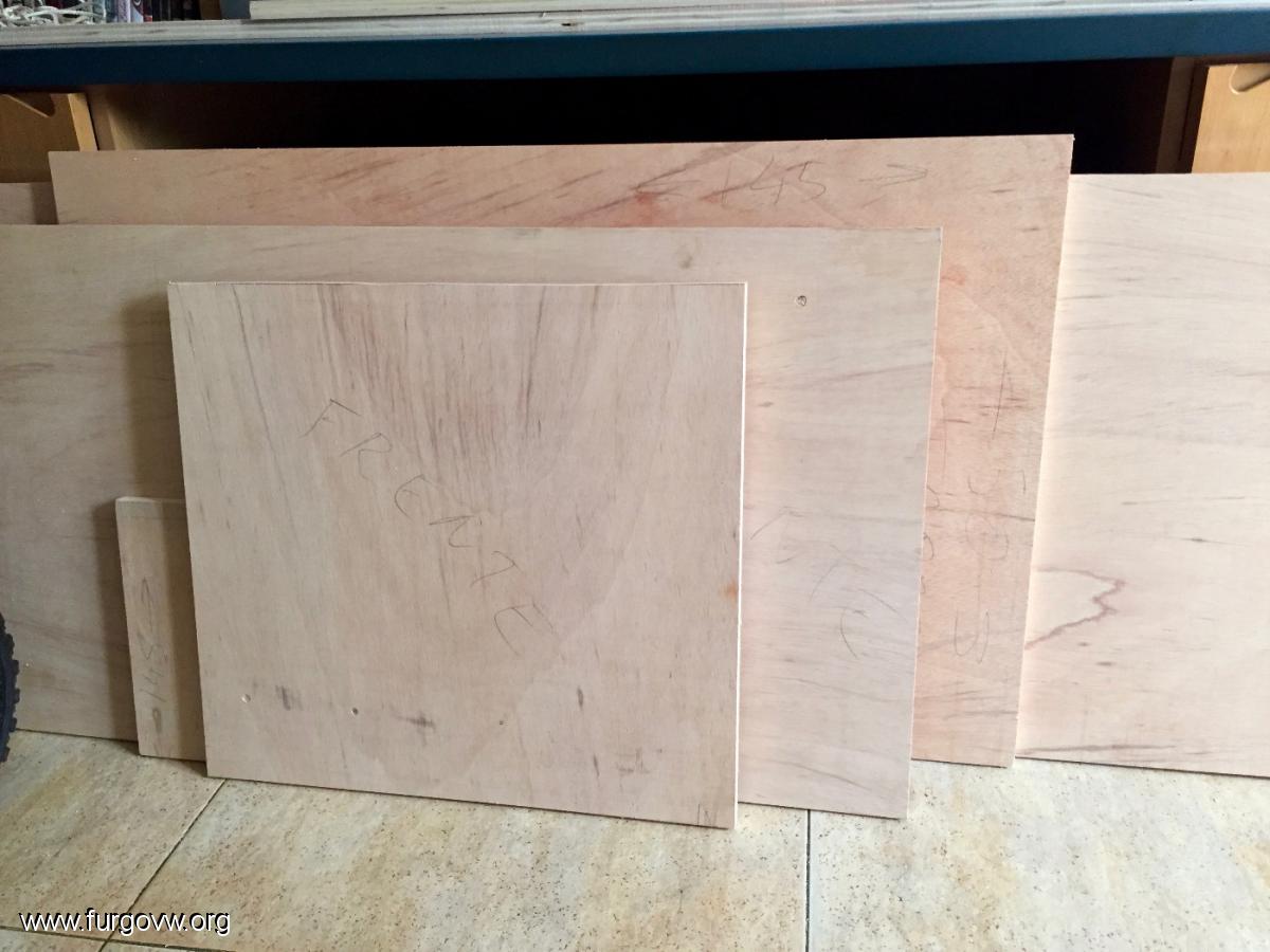

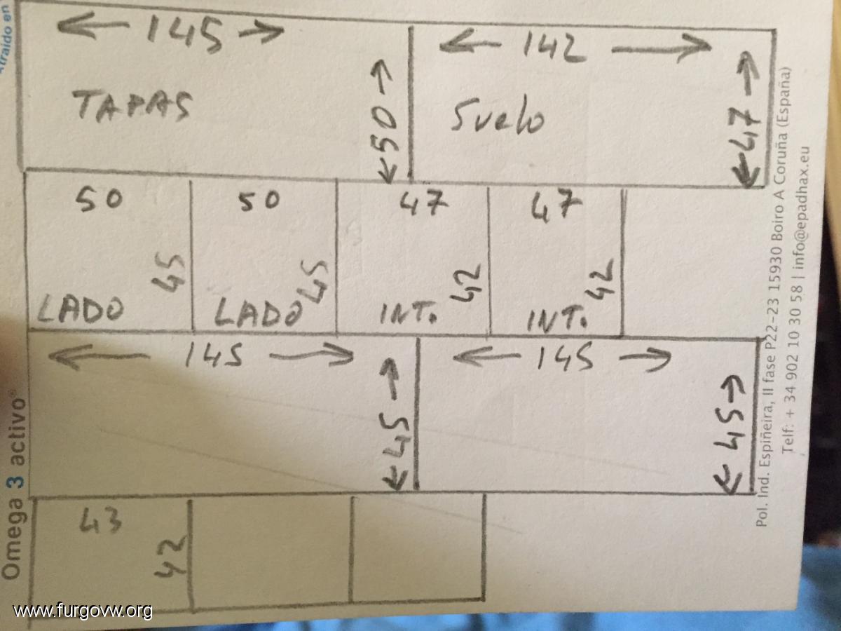

« Respuesta #19 en: Junio 11, 2016, 09:30:12 am »

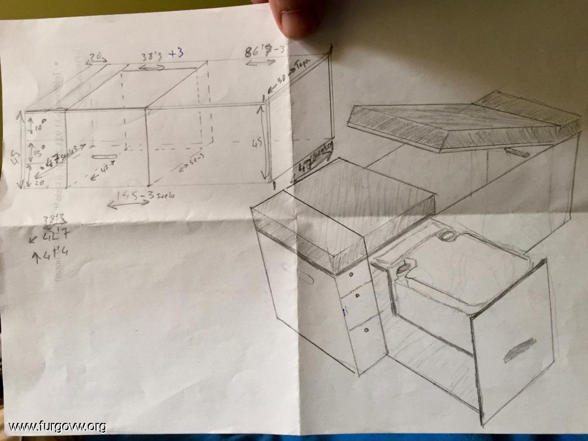

Por si alguien esta interesado en el despiece de las partes
Me ha llevado casi 5 tardes hacerlo, entre conseguir el material y prepararlo

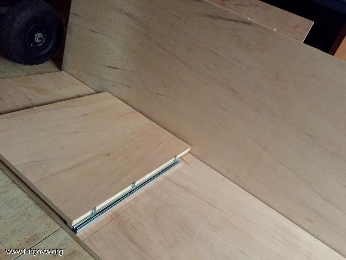

« Respuesta #20 en: Junio 11, 2016, 09:33:31 am »

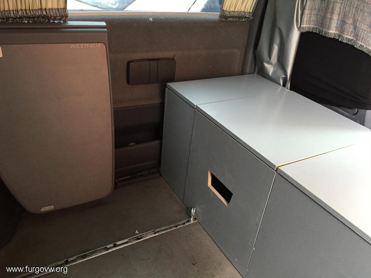

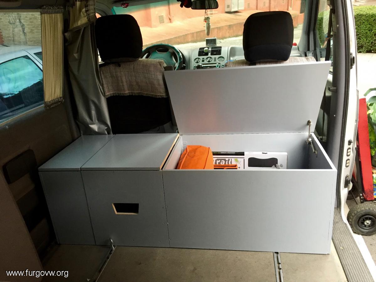

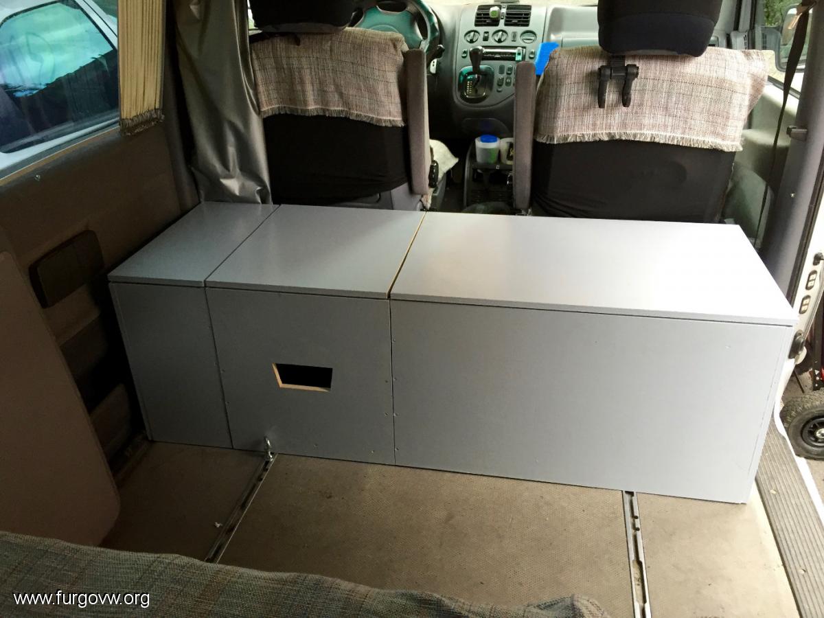

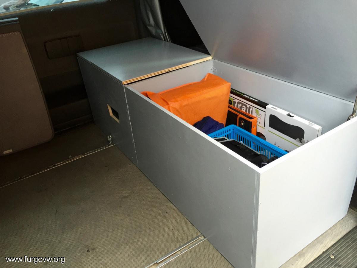

Y por fin terminado¡¡¡¡ tres espacios, arcón, hueco extraible para el potty y hueco final para meter los oscurecedores.

« Respuesta #21 en: Junio 11, 2016, 09:39:51 am »

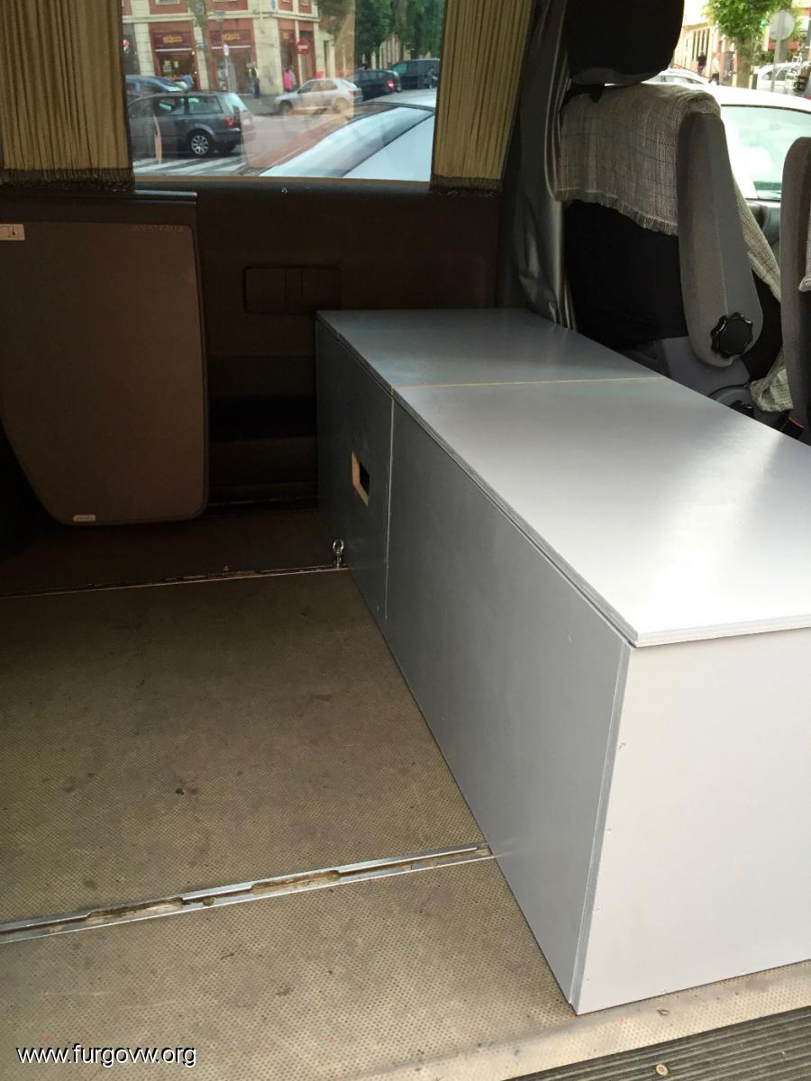

Estoy pensando en tapizar las tapas y poner unas capas de foam, para que al hacer de asiento no sean tan duras... y lo siguiente que toca es... el suelo¡¡  .palmas ya que me he puesto... .malabares

DesconectadoTonyCamper
  • Full Member
  • Que suene el Ska!!!
    • Galeria de fotos
Re:Club Vito F
« Respuesta #22 en: Junio 11, 2016, 10:17:22 am »
Te esta quedando de lujo

« Respuesta #23 en: Junio 11, 2016, 10:26:54 am »
igualito a este me monte yo para la vanete cargo que tenia , luego lo modifique un poco para meterlo en la primastar , y finalmente lo desarme al poner las bases giratorias  de los asientos delanteros. es una muy buena opcion para el almacenage y el poty , todo junto , pero separado por  los "tabiques" interiores.
disfrutalo !!!!
vaaaamos que nos vamoooos !!!

« Respuesta #24 en: Junio 11, 2016, 11:34:20 am »
Yo quiero hacer algo muy similar...
Pero con alguna modificacion...
Intentare hacer un sistema para fijar el arcon a los railes, para que pueda desplazarse, para hacer ampliacion de la cama... Y que el poty salga en el otro sentido y pueda usarse con espacio suficiente aun con la cama montada.

« Respuesta #25 en: Junio 11, 2016, 13:58:16 pm »
Oleeee!!   .palmas .palmas   Eres un artista!
Pintado y todo. Q pintura has usado?

« Respuesta #26 en: Junio 11, 2016, 16:41:25 pm »
Gracias por el comentario¡¡
Esmalte acrilico satinado de bruguer color gris perla

« Respuesta #27 en: Junio 11, 2016, 16:44:29 pm »
Gracias TonyCamper¡¡ ahora a ver si me decido por una tela para el tapizado¡¡ .loco2

« Respuesta #28 en: Junio 11, 2016, 16:51:07 pm »
pues solo tienes que ponerlo del reves¡¡ por que esa es la función que va a tener este¡¡ y para fijar el arcón a los railes creo que tendrias que homologar (si no esta fijado seria carga) pero es facil hacerlo poniendo 4 chapas agujereadas en las 4 esquinas y pasando unos tornillos de cabeza de seta (al fondo en el suelo se puede apreciar uno con argolla incluida)
