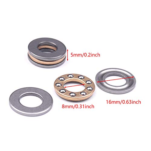

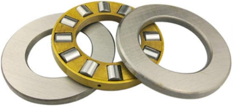

Ese invento lo voy a "fabricar" yo con estos elementos.
Componentes (ejemplo para remaches roscados M8):
- Perno allen de rosca M8 de longitud deseada (no menos de 50mm).
- Rodamiento de rodillos cilíndricos (también vale rodamientos de bolas) interior 8mm. También se llaman "rodamientos de empuje".
- Una tuerca de M8.
Precio unos 5€ (por cada métrica).
Para trabajar:
- Llave allen nº6 para el perno de rosca M8.
- Llave de tuercas del nº13 (para la tuerca de M8).
Rodamiento de bolas o de rodillos cilíndricos:
El perno allen de M8 y tuerca M8:
Y se fabrica algo parecido a lo de este vídeo (en vez de arandelas usaremos rodamientos y no tendremos que "engrasar"):
