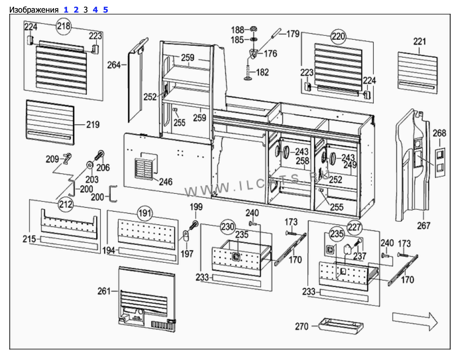

me he cargado uno de los cajones del mueble de mi MP(2004) ...  .loco2  .loco2
¿Sabéis si un cajón de estos se puede encontrar en alguna web de recambios de Westfalia o en algun otro sitio?

En este despiece puedes ver completas todas las piezas que te interesan. Anota el número de lo que has roto y dirígete a la tabla para ver la referencia de color azul. Con ella en cualquier concesionario Mercedes-Benz de toda Europa puedes cursar tu pedido en el mostrador de recambios.
Si quieres comprar completo el cajón izquierdo, consulta el número 230 (es decir, Q 998 020 210 015); si es el del fregadero, el 227 (Q 998 020 210 014).
Supongo que andarán por unos trescientos euros.
