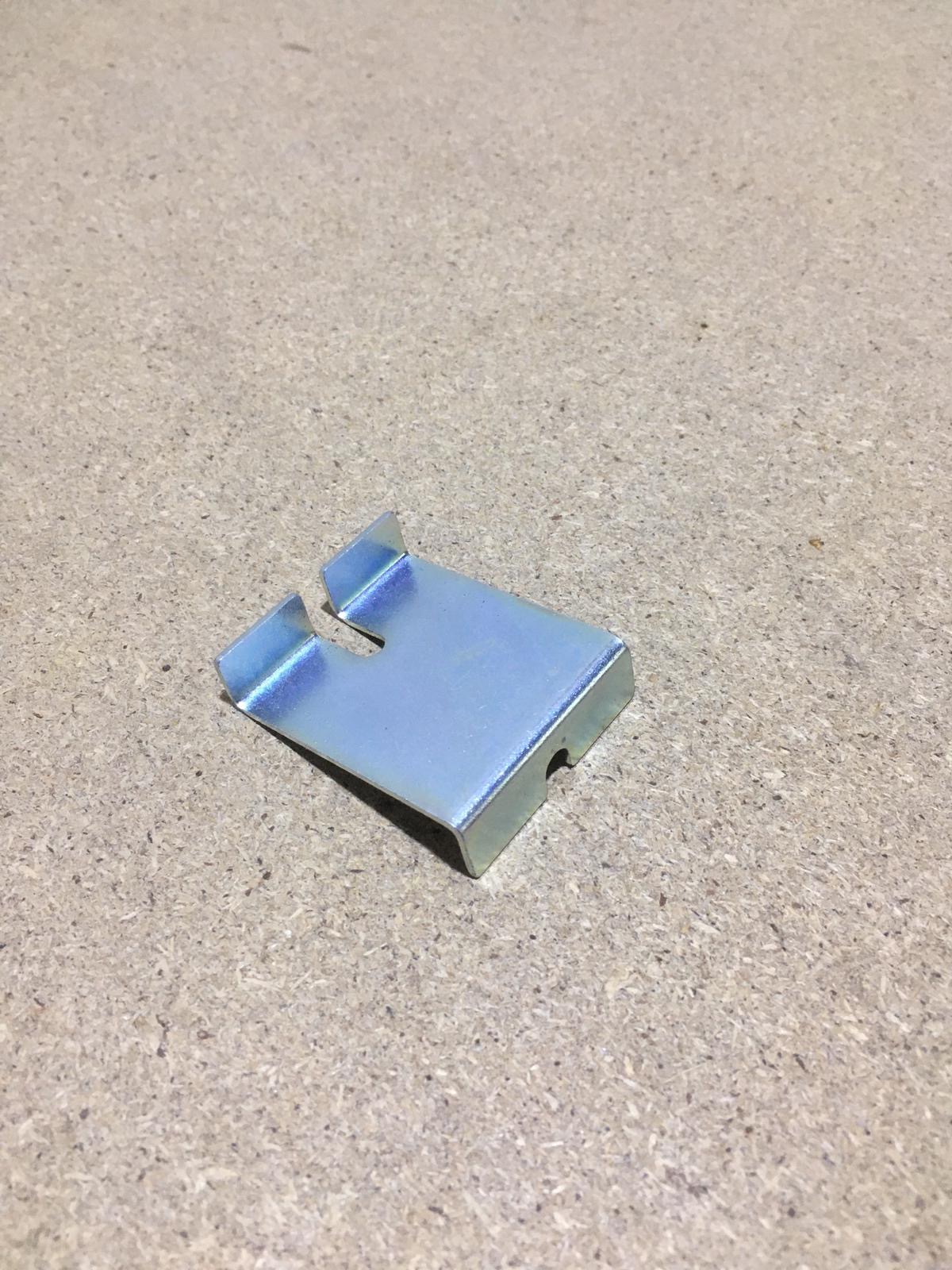

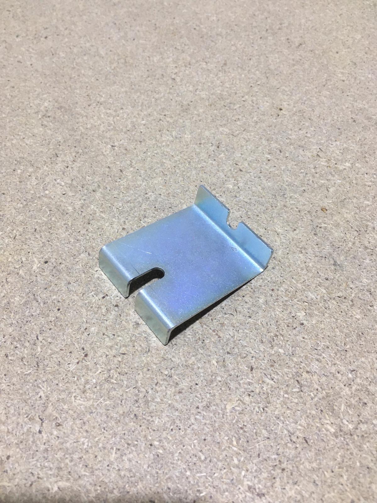

Hace unos meses desmonté el pequeño armario giratorio de la Viano MP 2009 y demás cosas, tuve que parar por cuestiones personales, y a la vuelta, me encuentro esta pieza que no recuerdo dónde iba... la tenia guardada en la cajita de los tornillos y tuercas del mueble giratorio, por eso creo que tiene que ser de ahí, pero no le encuentro el sitio. Alguien me puede ayudar?  Gracias

Cita de: pasquit en Noviembre 15, 2020, 19:27:00 pmHola familia,
mañana le hecho un vistazo al armario e intento ver donde esta situada esa pieza..
saludos
Echa un vistazo al despiece oficial a ver si es la pieza 381 de este diagrama.

Cita de: pasquit en Noviembre 19, 2020, 10:42:57 amMuchas gracias Viano, lo miraré!
Yo mire el armario pero ni idea de donde puede estar alojada esa pieza..
Seguro con ese esquema encuentras su sitio
saludos

pasquit
Cita de: Nor1980 en Noviembre 23, 2020, 21:29:08 pmYo mire el armario pero ni idea de donde puede estar alojada esa pieza..
saludos
Hola, muchas gracias por el interés. He montado el armario sin esta pieza y va perfecto. Supongo que se me coló esta pieza por error dónde tenía todo lo del armario...Ah, lo del esquema se entiende casi todo, pero no le veo la ubicación de la pieza 381, no hay ninguna flecha de dónde va...

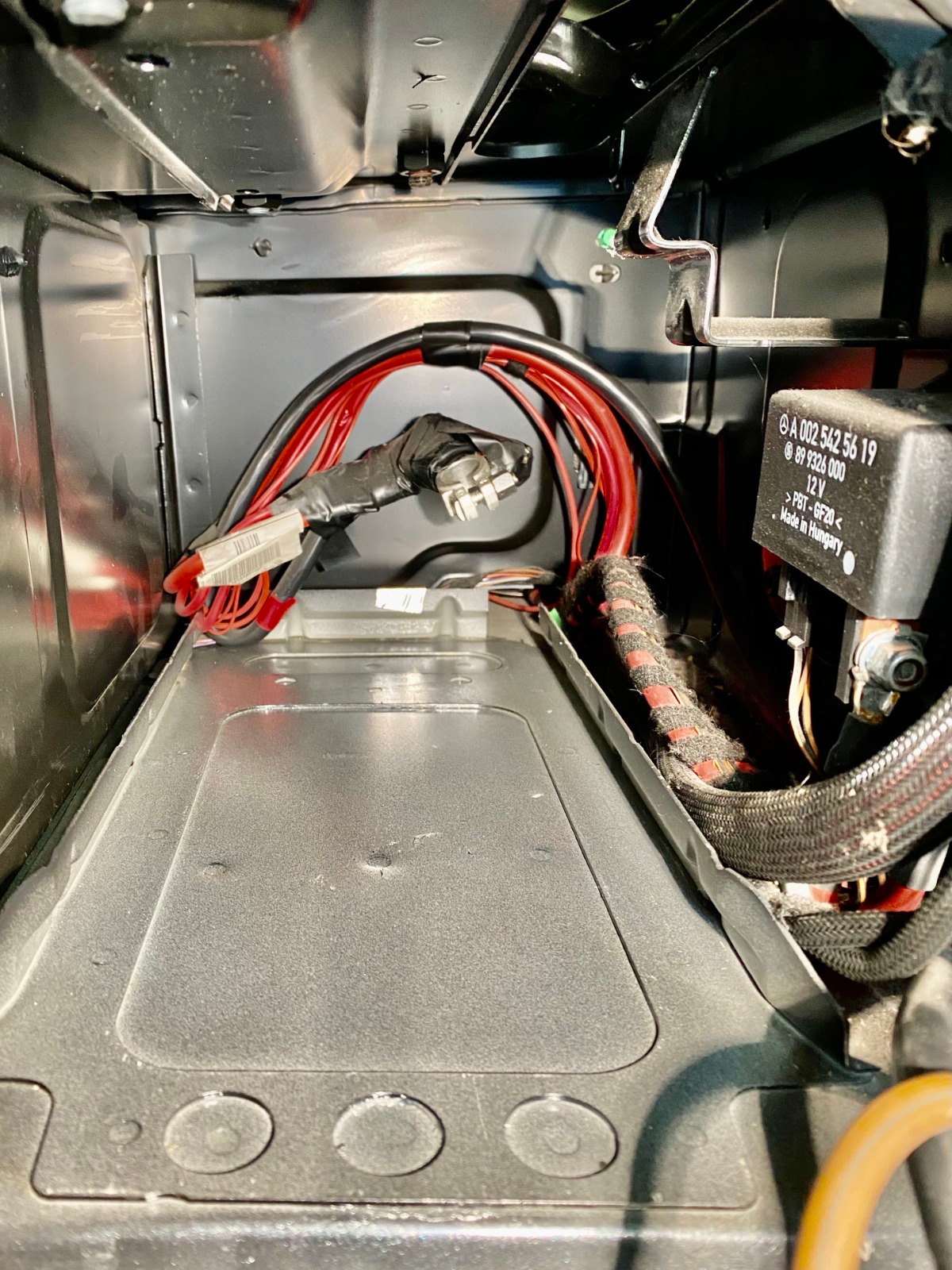

Cita de: viano en Septiembre 20, 2020, 02:15:15 amEstos días hemos sustituido ¡por primera vez en 16 años! la segunda batería por otra idéntica a la de fábrica (EXIDE GEL 80 Ah). Ahí veis el hueco bajo el asiento del acompañante listo para insertarla. A la derecha se reconoce el famoso relé separador.
Además hemos instalado el cuarto alternador en 300 000 km. A nosotros se nos estropea con más frecuencia debido a que tiene que cargar tres y a veces cuatro baterías.
Hola Viano,
¿se cambia sin más? ¿quitar una y poner otra? Nosotros queremos cambiarla pero nos da "cosa" hacerlo, pese a que parece sencillo, a priori. ¿hay que desmontar los fusibles o con soltar la pletina, sacar la batería y poner la nueva vale?

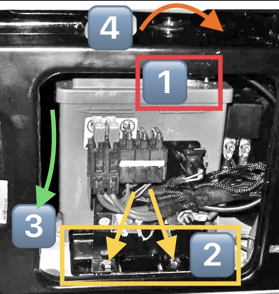

Se hace en cuatro pasos:
1️⃣ Retirar el cable de la borna negativa tras desconectar los consumidores y retirar fusibles.
2️⃣ Retirar el soporte portafusibles que a su vez libera el deslizamiento de la batería.
3️⃣ Deslizar un poco hacia afuera para que la borna positiva asome por la ventana superior de la caja. Se ve corriendo hacia atrás el asiento.
4️⃣ Retirar el cable de la borna positiva y acabar de deslizar hacia afuera la batería. Ojo: hay que poner un protector en el estribo de la puerta porque pesa unos treinta kilos y podemos arañar la pintura.
Para montar la nueva, justo a la inversa.

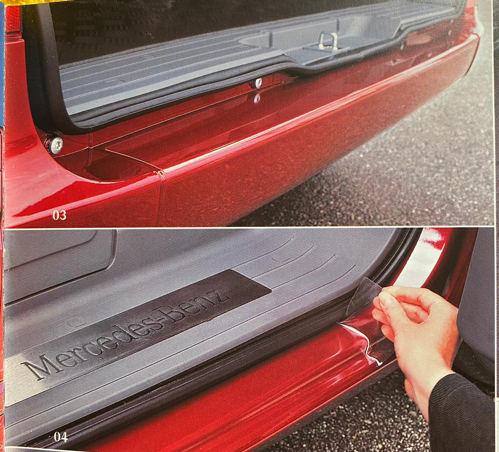

Una buena solución para no estropear nuestra pintura con ésta y otras operaciones pesadas es pegar unas estriberas transparentes. Nosotros pusimos las originales Mercedes-Benz.

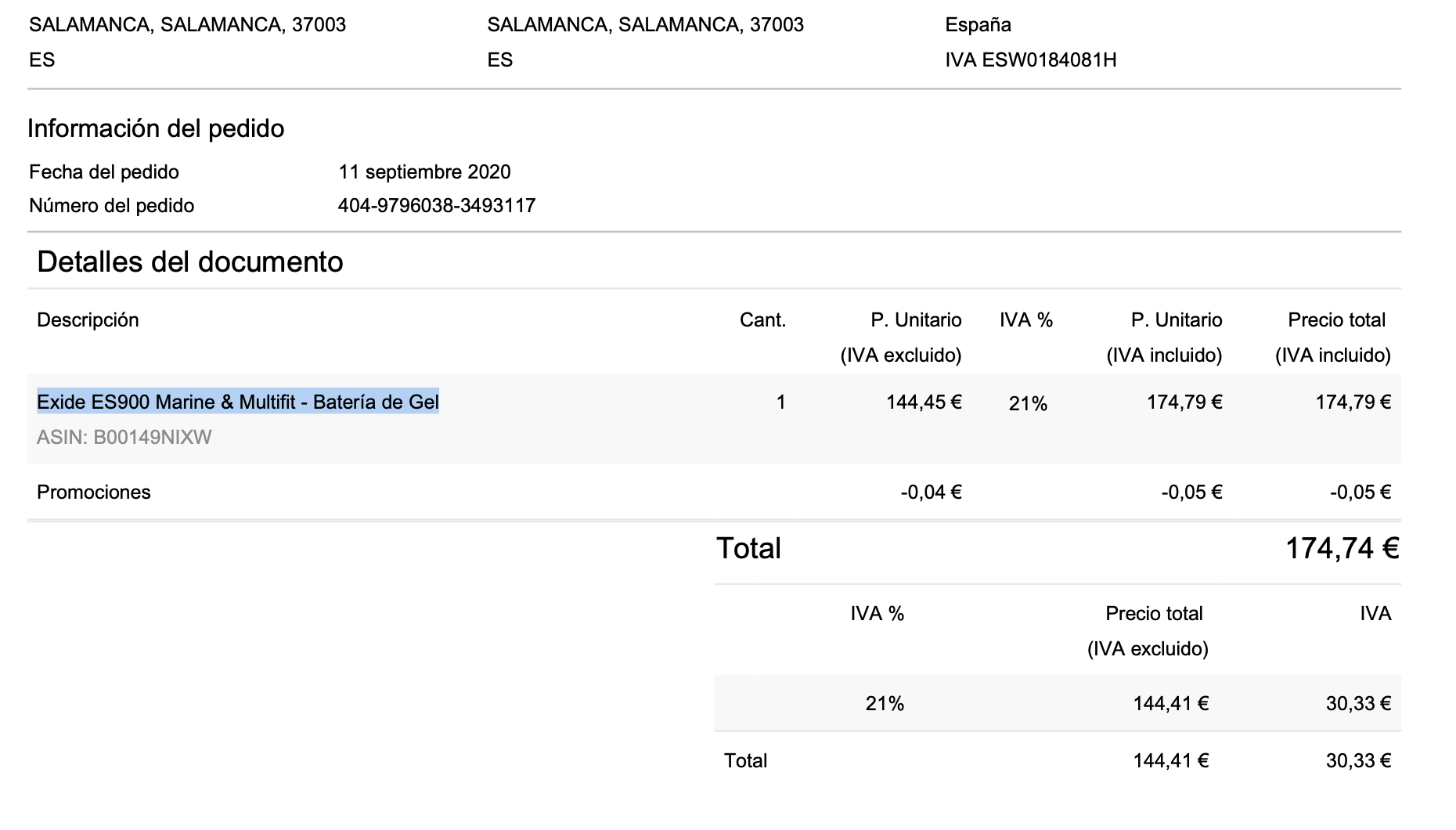

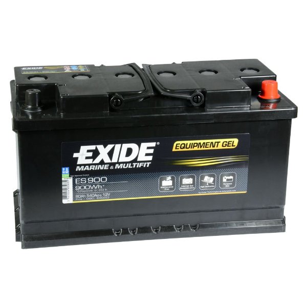

En realidad no hace falta moverse de casa. La batería original EXIDE de gel de 80 Ah te viene sin problemas con el chico de Amazon. Vale muchísimo menos de lo que comentas. Hace unas semanas por 174,74 € sin gastos de envío renové yo mi tercera batería con la misma que la segunda. Mira, pulsa aquí.
