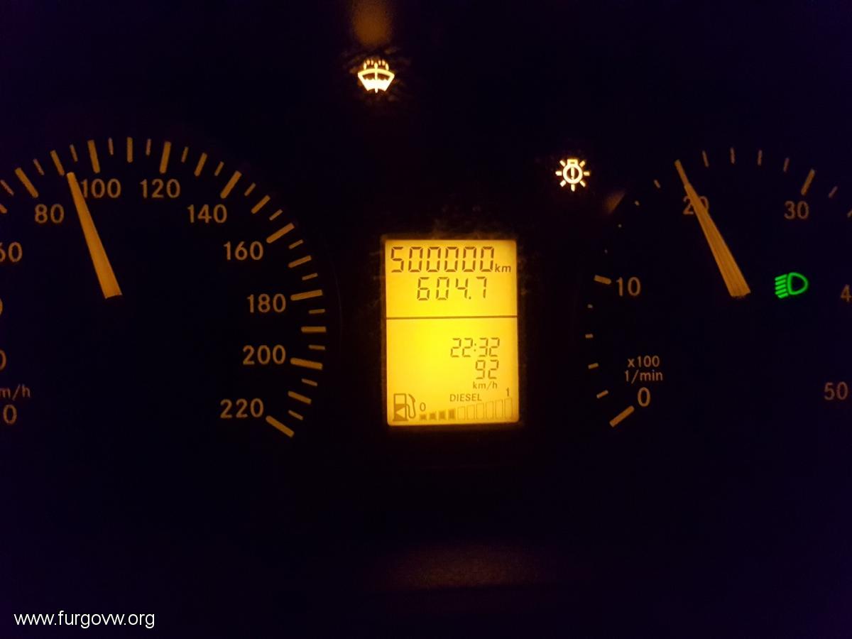

Buenas a todos¡ aunque llevo ya años de oyente en el foro nada más, hoy es un momento histórico  para compartir.
;D
Y estamos para otros tantos. Un saludo a todos. ¡
viano
Cita de: CARPEDIEM
Enhorabuena por ese paso del ecuador del millón. Ojalá la segunda parte sea igual o mejor.
fer.erredos
Enorabuena... yo creo que si la cuidas como hasta ahora en unos añitos puedes redondear perfectamente esa cifra hasta las siete cifras. .palmas .palmas .palmas .palmas
juancatalan
¡¡foto del año!!. Enhorabuena eso es un motor.
Cuando llegues a Itaca, sabio como te habrás hecho en tu viaje, comprenderás en que consiten las Itacas.
(traducción libre)
titukis
Salud y kms!!
CARPEDIEM
Muchas gracias a todos. A cuidarla y por supuesto a por los siete dígitos. Gogogo.

Felicidades. Que la sigáis disfrutando mucho tiempo más. Nuestra Marco Polo tiene 272000 km y ver tu cuenta km nos da confianza.

Joer Carpediem!!!
Y ademas te has echo esa kilometrada con solo medio deposito!!   .palmas .palmas
