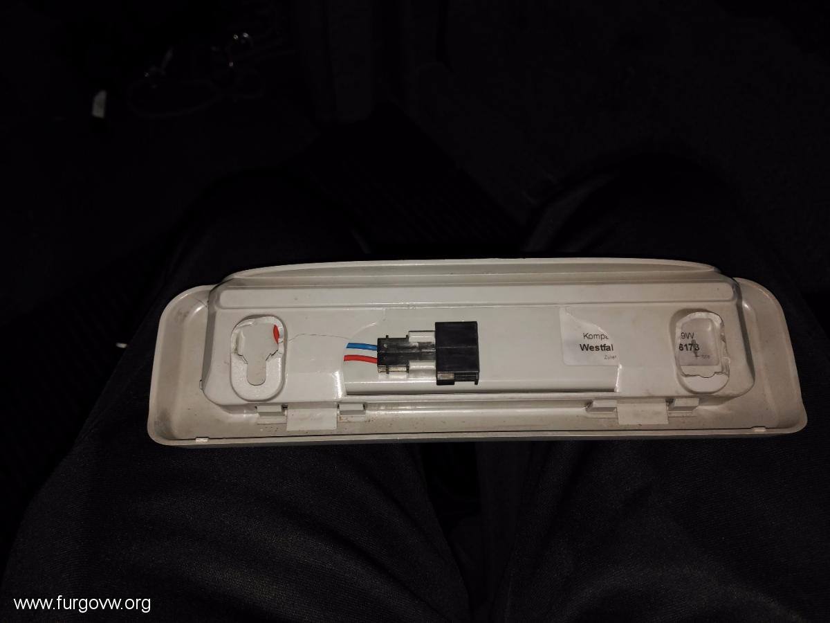

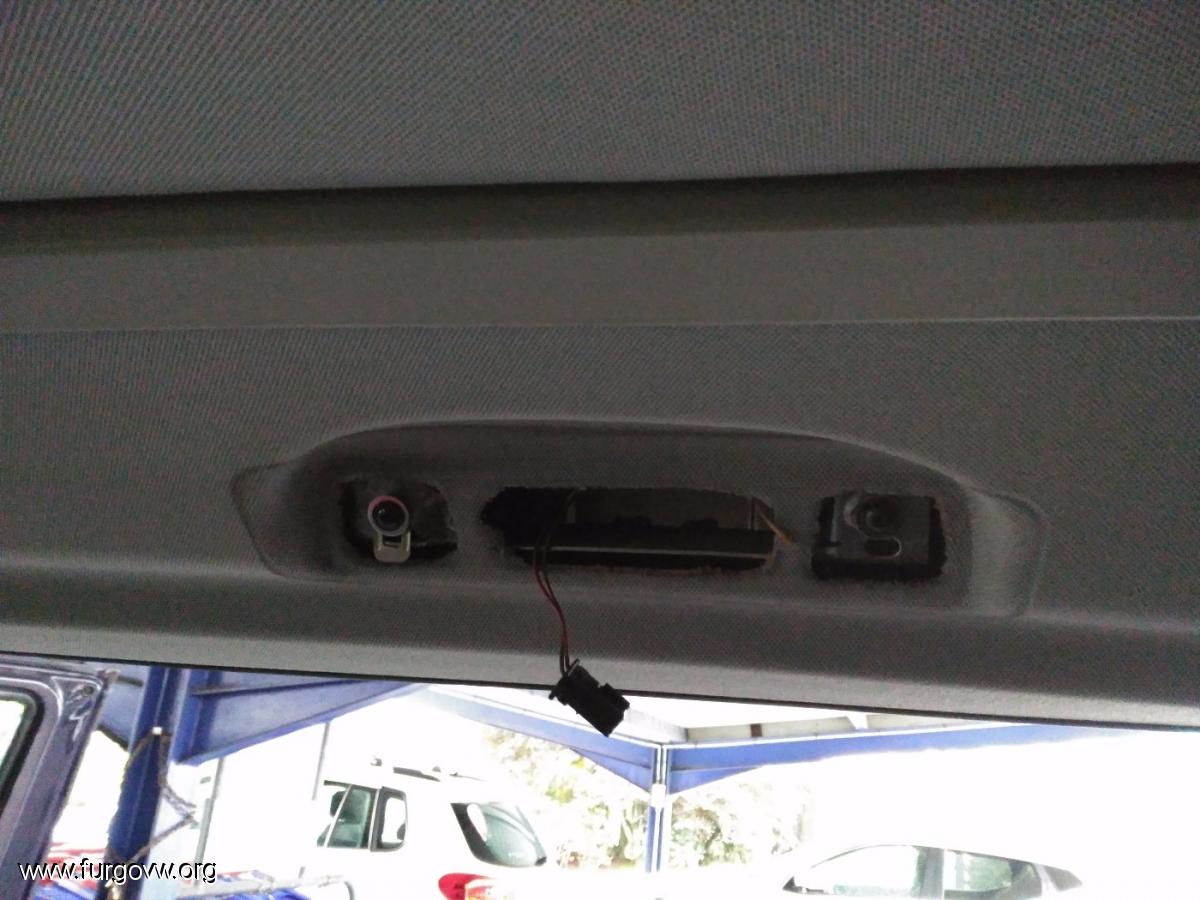

juancorvera
Hola
Se me a roto los enganches q unen la luz de encima de la puerta corredera con la furgo
A alguien le ha pasado y como lo ha solucionado

Pequeño Iván
Cita de: juancorvera en Agosto 08, 2017, 04:43:48 am
Hola
   -Tiene pinta que los tornillos negros con las chapas que deben de coger las manetas, se han quedado enroscados al chasis de la furgo, es decir: Los has arrancado de cuajo  .panico
   -Desatornilla los tornillos negros, saldrán las chapas del chasis y en la maneta, tienes que levantar dos tapitas de plástico, de las que puedes acceder a los agujeros por donde deben entrar y salir los tornillos sobre las chapitas....  .malabares
    -Un saludo  ;)

juancorvera
Cita de: Pequeño Iván en Agosto 10, 2017, 20:23:57 pm
    -Un saludo  ;)
Gracias a ver si lo consigo

Camperseeker
Hola
Si, es muy comun. Esos plásticos se rompen facil de los manotazos para encender y algun que otro cabezazo jajajaja
Yo lo arregle repegando las piezas rotas y reforzando con laminas de fibra de carbono y su epoxy, que los uso para hacer otros apaños en la bici.
Yo no lo hice pero hay quien ha aprovechado para poner leds modificando la placa.
Ni idea de si tienen el plafon en concesionario y de lo que pueda valer...
