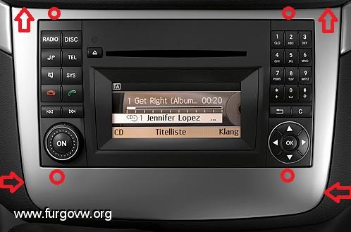

A mi lo q me gustaria es si podeis explicarnos alguno como habeis hecho para quitar el sistema de audio. La mia es del 2010 y lleva un sistema doble din q creo q es el audio20, pero q no tengo ni idea de como quitarlo.

Es sencillisimo, solo as de quitar el cerco que biene pintado metalizado o de madera ,segun modelo. Se saca haciendo palanca de un lateral con un destornillador plano o espatula de desmontaje y quedan a la vista los cuatro tornillos que lo sujetan. estos se desatornillan con el destornillador reversible que te biene en el juego de herramientas de emergencia. es supersencillisimo................................

Exactamente como te comenta el compañero, eso si, hazlo con una cuña de carrocero, si lo haces con destornillador mellaras el salpicadero...

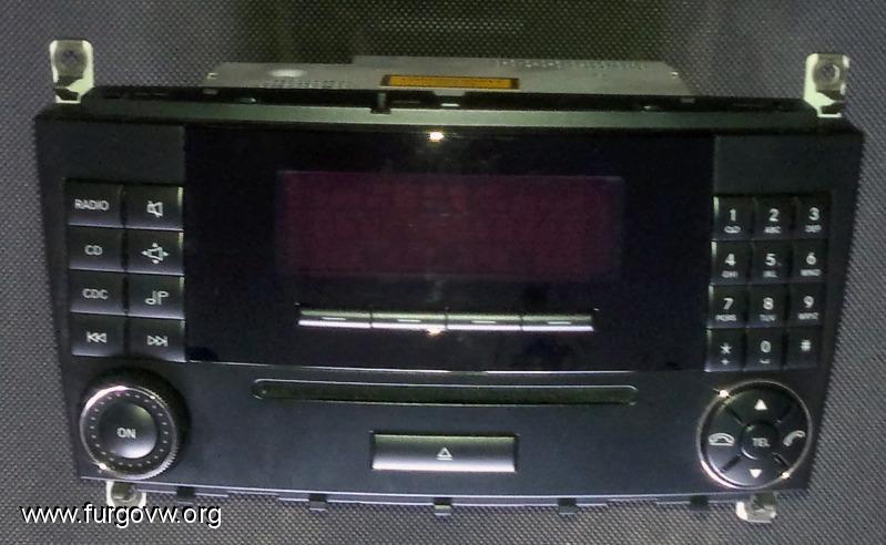

Este es el Audio 20 que traía de serie nuestra furgo y que por mas que comprobamos no leía ningún disco ni nada en formato mp3
y este el que cogimos y tenemos ahora que si reproduce discos mp3
Enviado desde mi movil usando mi teclado
Para desmontarlo es fácil, como comentan los compañeros, hay que hacer algo de palanca con cuidado con algo que no te raye o estropee el contorno para quitar la pieza de plástico que rodea el radio CD y luego encontraras cuatro tornillos, los aflojas y ya lo tienes fuera.

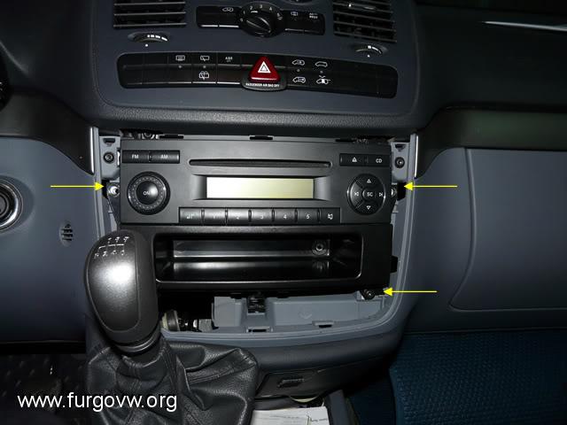

A mi me vino con esta, por deducción el Audio 10:
La verdad es q fea de narices... pero sonar suena bastante bien... este modelo si reproduce cd's en MP3, pero como me parecia un tostón lo de ir grabando cd's, la desmonte para poner un cable aux y enchufar el iPod, en Mercedes me pedían mas de 300 €, lo puse por menos de 15 en una tienda de autorradios de barrio...
Salu2.

Able, ese es el Audio 10 que venia con guantera abajo, pero mira, por lo menos te leía discos mp3, algo es algo..., el Audio 20 que tenia la nuestra quedaba muy bien en doble din pero luego no leía nada mp3.
