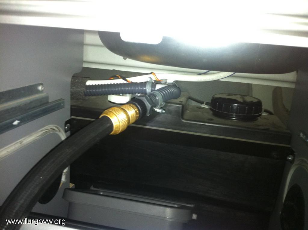

Hola Furgoxo, nosotros hemos tenido una pelea intensa durante bastante tiempo con el deposito. Ahora menos mal esta solucionado.
El problema en nuestro caso fue acumulacion de residuo gelatinoso en todas las paredes del deposito que se desprendian en forma de lascas y taponaban la salida. Nunca tiramos nada solido en el deposito pero al fregar la grasa parece que se acumula en las paredes.
Al principio metiamos agua a presion en direccion inversa y se quitaba el tapon, pero siempre volvia a pasar antes o despues.
Con el deposito vacio tambien desmonte la llave de vaciado para limpiarla asi como las tuberias. El problema persistia.
Lo enjuague con vianagre como dice mucha gente y nada, tambien con algun producto desengrasante, nada de vez en cuando se atascaba y cada vez mas.
Un dia desmonte el cajon cubertero y por el tapon bocana del deposito saque unas fotos al interior y vi el estado y cantidad de la gelatina. Alguna foto tengo en mi galeria.
Intenten meter algo por el orificio de limpiado del deposito pero no hay espacio suficiente y tube que desmontar el fregadero-fuegos para tener un poco mas de  acceso y poder raspar con una brocha larga y acodada toda la gelatina. A la brocha tuve que alargar aun mas el mango para llegar a las paredes mas alejadas y pedir ayuda a mi pareja que tiene el brazo mas pequeño, el mio no entraba lo suficiente por ser la bocana muy limitada. Varias fotos para ir viendo el resultado.
De esta forma quedo limpio y ahora tenemos cuidado con las grasas que vertemos, siempre limpiarlas antes con papel de cociona.
Y por ultimo añadir al deposito un producto de Thelford estilo al de los potis para evitar la acumulacion de grasas y olores.
En tu caso empezaria por meter agua a presion en sentido inverso para romper el tapon, observar si salen lascas negras durante el vaciado, limpiar las tuberias de la llave de paso y sacar unas fotos del interior del deposito para ver como esta. ...
Vaya tocho me ha quedado  :o .

Hola furgoxo. El problema creo que nos ha ocurrido a muchos, recurrente y engorroso pero al final se consigue limpiar. En la página 457 ya lo comentó Peyo en septiembre del 2013, nosotros también pusimos alguna foto al desatascarlo en esa página del hilo.
En nuestro caso no echábamos grasas ni restos de salsas, etc., eso siempre lo vaciamos en un bote para evitar que con el tiempo ocurran atascos, pero teníamos la mala costumbre de dejar la válvula de vaciado de grises cerrada cuando no usábamos la furgo y tuvimos un atasco de olores y vaciado que nos duró mucho tiempo y algún otro quebradero de cabeza estando de vacaciones en el extranjero. Si tienes suerte con vinagre, lejía y especialmente usando liquido de limpieza para depositos de grises de thetford durante unas cuantas semanas se limpiará casi sólo. Meter agua en sentido contrario directamente desde el tubo debajo del fregadero ayudará a que salga de golpe el tapón y puedas utilizar los remedios químicos las siguientes semanas.
El tubo flexible creo que iba pegado a la salida de PVC, si no se ha partido podrás pegarlo de nuevo.
Seguramente el proceso de meter agua a presión en sentido inverso lo tendrás que hacer varias veces a lo largo de las semanas. Con el uso de el producto de thetford la costra de las paredes va cayendo poco a poco y forma bolo en la salida de desagüe. Con un poco de paciencia en varias semanas se resuelve del todo.

Marcotrotamundos, por si llegaríamos a tener que hacer lo de meterle agua con la manguera podrías indicarnos que piezas de riego utilizaste para unir la manguera al tubo flexible?
