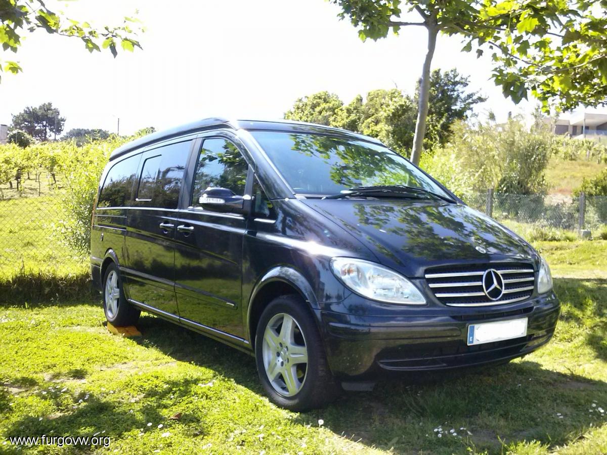

Hace unas semanas os preguntabamos características y detalles de la Viano Marco Polo. Pues nada, aquí está nuestra nueva furgo:
Viano Marco Polo 3.0 V6 con GLP

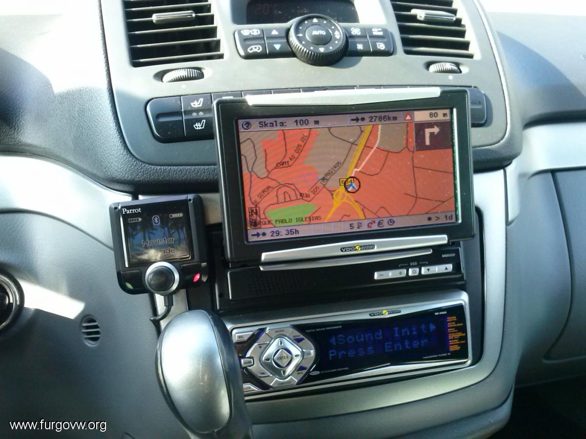

Por cierto, sabeis como conseguir mapas actualizados para este navegador? VDO Dayton MM 5600

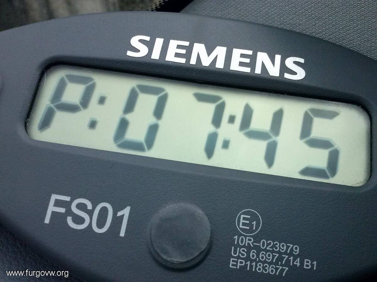

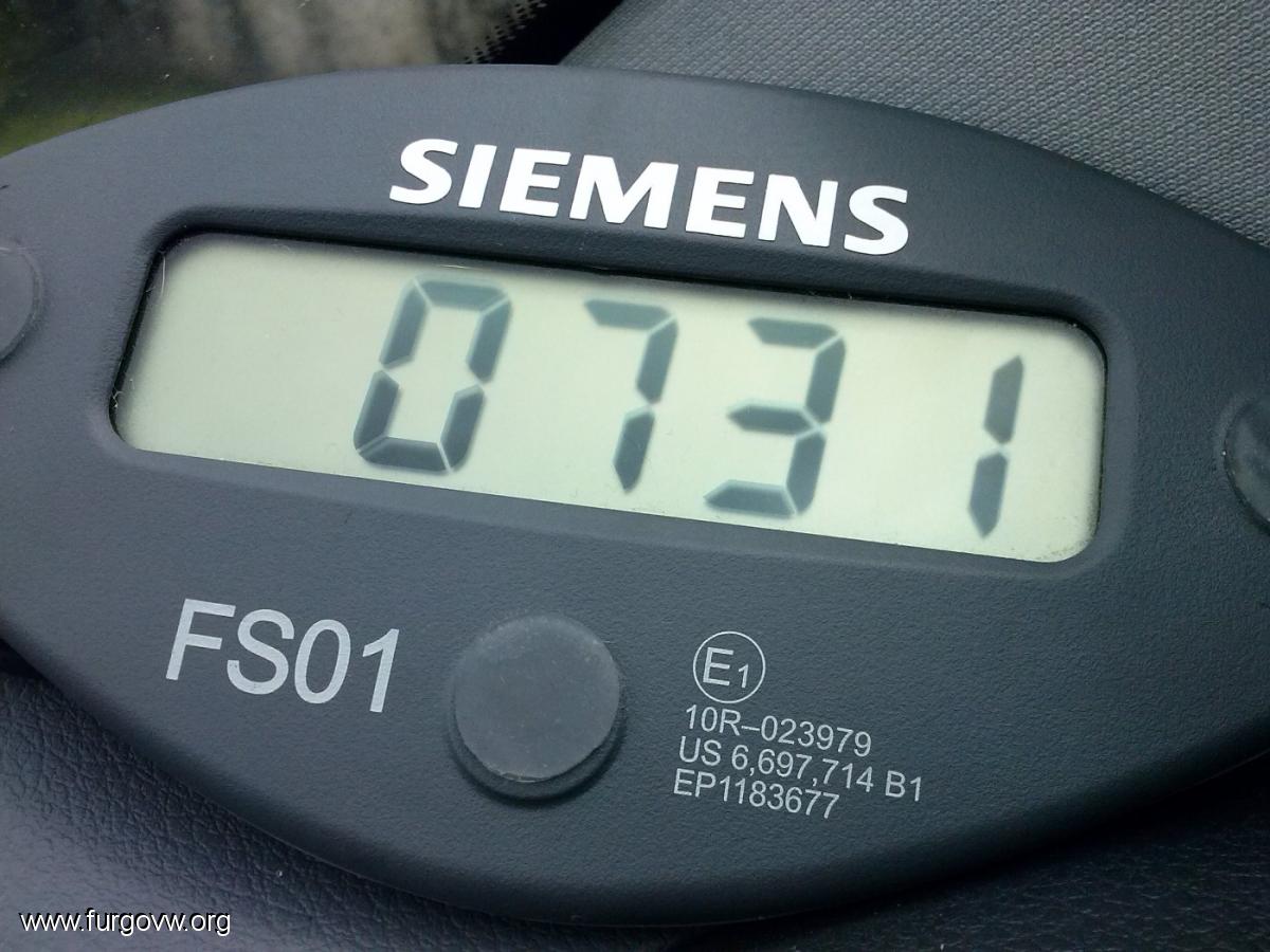

No se trata de una gran cantidad de bricos, son pequeñas cosas, sobre todo elementos eléctricos. A parte del navegador que funciona como mini-ordenador en el que se pueden ver consumos del coche, batería, etc,  tiene instalación para TV con TDT y antenas, conversor, todo bien organizado en el hueco detrás de los asientos delanteros. Ha desmontado los tapizados y los cables no quedan a la vista. También tien un reloj Siemens FS01, del que os pongo detalle, parece estar conectado al VDO Dayton, pero sinceramente no sé para que sirve.
Por la lectura que da podrían ser milibares de presión atmosférica, sobre todo si el día que hiciste la foto hacía sol y buen tiempo, no sé. Podría ser un altímetro-barómetro. Si puedes hacer la foto con macro, podemos ver lo que pone a la derecha de FS01.

Creo que no, pero no lo sé.
Mide en ciclos de 23:59, es decir: como si fuese un reloj, pero no se corresponde con la hora.
Aunque no se aprecie en la foto, parpadean los dos puntos (como si separase en horas y minutos)
Y al estar parada la furgo se enciende la "P"

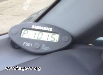

Es un visualizador de tiempo de aparcamiento para zonas de parking limitado. Como los antiguos discos que se usaban para señalar el tiempo que llevas aparcado, pero en digital. Supongo que la furgo es Alemana, ya que que yo sepa no se usa este tipo de cosas por aquí...
Por cierto, la primera vez que lo veo, me lo ha dicho san google que me picaba la curiosidad...
