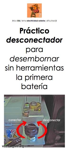

Puedes probar también a hacer lo que te explican los compañeros pero DESPUÉS de haber reseteado la centralita de puertas.
Para resetearla desemborna la batería principal unos minutos y vuélvela a embornar. Recuerda volver a programar también las carreras de los elevalunas delanteros y del techo solar.
Para estos casos es muy sencillo y útil hacerse el brico del desconectador que puedesde descargarte pulsando aquí:
Me imagino ke estamos hablando de la bateria principal , no???? Ok, lo probare y dire si resulta, gracias.....
