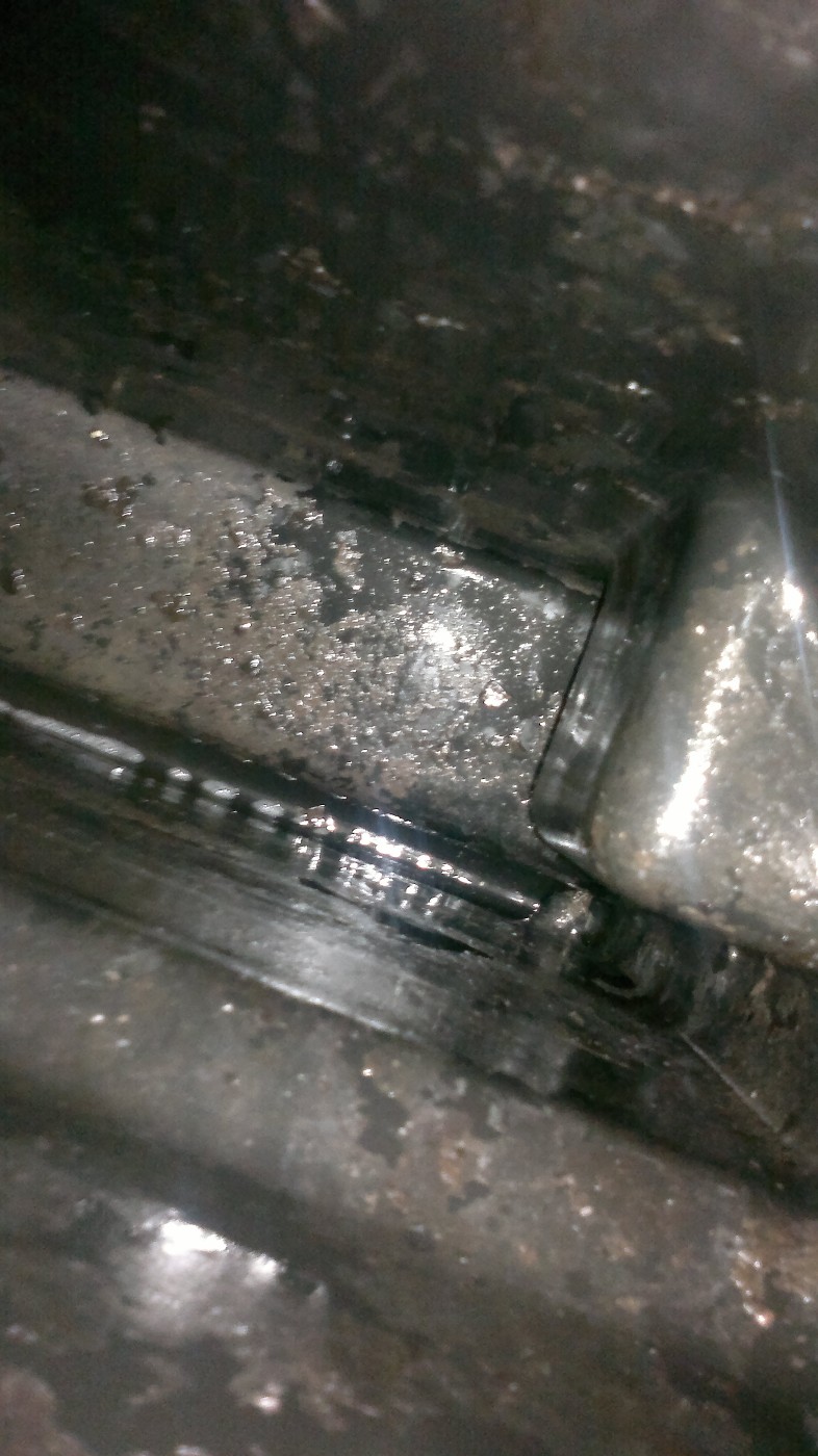

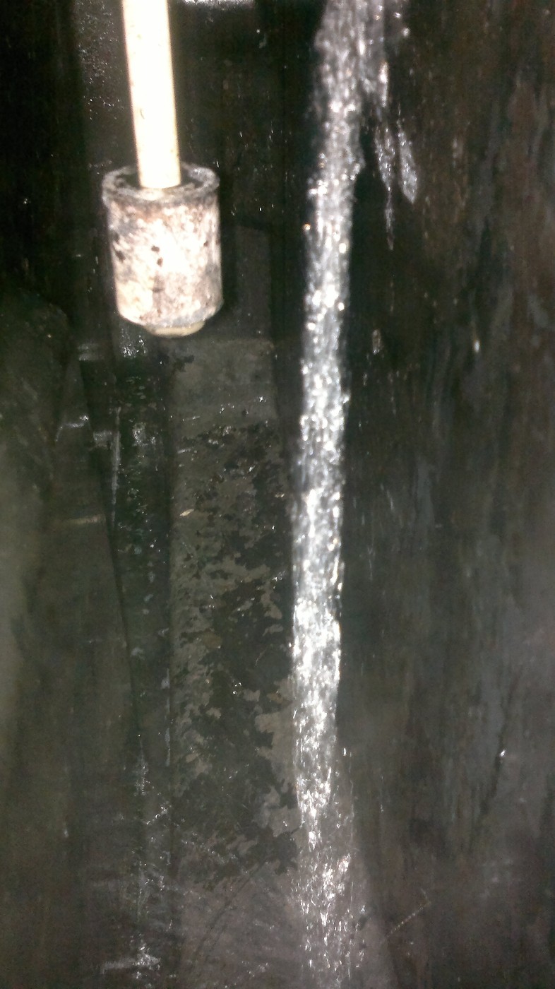

Tambien estoy a vueltas con el deposito de sucias, jugandome el movil lo meti por la boca y saque estas fotos, se puede ver la "gelatina" que recubre todo el depósito. Parece increible.  Cuando se crea espesor se va arrancando y tapona la salida del vaciado.  :(
Parece que los productos la ablandan pero no llegan a eliminarla del todo.
Si he visto que se desprende bien raspando la pared aunque sea con algo suave pero tiene muy mal acceso el muy jodido...

Una solución a la limpieza del depósito aguas sucias es llenarlo con 2 litros de lejía y agua hasta el tope. Lo dejas 24 horas y cuando lo vacies veras lo limpito que queda. Otro buen producto es un chorrito del liquido azul de los wc químicos, lo deja reluciente. .palmas

A nosotros, que teníamos el deposito como una jungla de gelatina y costra con sólo un año de uso,  con la limpieza de agua con lejía, otra de agua con vinagre, otras con liquido de potty y un par de meses utilizando un producto de thetford para evitar residuos en depósito de grises se nos limpió esa costra sin hacer nada.
Otra cosa es que los restos gruesos y eso que ya has rascado Peyo le habrán dejado el tubo de desagüe y rebosadero bastante sucios, seguro que con los meses se terminan atascando. La gente suele conectar una manguera con agua al tubo de desagüe debajo de la furgo para sacar los tapones que quedan, y dejar que luego de nuevo el agua al vaciarse por gravedad salga con la porquería. A nosotros esa solución nos funcionó mal porque sólo duraba un par de meses hasta empezar a atascarse de nuevo.
Por si a alguno le ocurre algún atasco gordo y necesita hacer una limpieza completa, a nosotros nos funcionó muy bien esto:
Llenar el depósito con productos químicos para disolver, dejarlo actuar. Conectamos una manguera de agua al depósito (soltando el sifón de la fregadera) y dejar pasar agua con bastante caudal y presión durante 10 minutos. Al llenarse del todo el deposito el agua sale a presión por el desagüe debajo de la furgo arrastrando toda la porquería suelta y la de los tubos. Mano de santo si ya se ha creado el problema. Desde entonces ni olores, la fregadera traga muy rápido y el deposito se vacía como el primer día, y eso que llegó un momento en que la fregadera no nos tragaba agua aun estando el depósito vacío porque ni siquiera podía respirar por el rebosadero:
Soltamos el sifón de la fregadera y la brida del tubo que lo une con el deposito:
Y hacemos un injerto con la manguera. Yo utilice un par de piezas de riego, fáciles de guardar en la propia furgo por si se repite. Me pareció la formula más sencilla para llenar el deposito dejando que el agua sólo pudiese encontrar salida  por el desagüe de debajo de la furgo.
10 minutos dejando pasar mucha agua con buena presión (sin pasarse, que se puede romper el tramo flexible de tubo debajo de la furgo) y problema resuelto para mucho tiempo.
En la Marco Polo el rebosadero del deposito va conectado al mismo tubo de desagüe debajo de la furgo, por lo que no hay que preocuparse por que pueda salir agua por donde no debe, el deposito no tiene ninguna toma de aire salvo el rebosadero.
