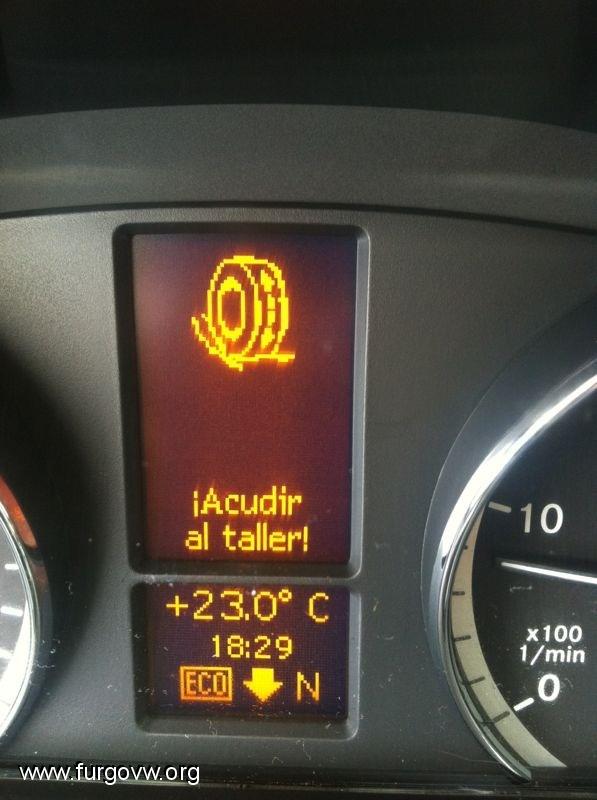

Cita de: RaulSosa en Junio 14, 2013, 12:09:43 pm
Pues el caso es el siguiente:,el miércoles iba con la marco polo por la carretera de mi barrio, y eso qe se me cruza una paloma ( esas qe sabemos qe siempre he han a volar nada más aproximarse a ellas), y no se hecho a volar, y la atropelle ( y mate sin quererlo ), no la cogí con las ruedas delanteras, sino las traseras, aparte de qe dio como un golpe contra algo, cubre ruedas pienso yo o como se llame, hasta ahí todo bien ( bueno no tan bien porque me da mucha pena esas cosas de atropellar un animal)... Minutos más tarde o metros más adelante se me encendió en el tablero un aviso de el símbolo de una rueda y qe ponía debajo ¡acudir al taller!, y yo qe soy un maniático hasta por una piedra incrustada en la rueda...pues nada, al día siguiente cuando enciendo la furgo, ni señal de aviso ni nada, lo llevo a la casa y nada, no aparece nada.... Me dijeron qe pudo ser qe el sensor saltaría a causa de haber patinado la rueda a causa de algo ( y por eso pensé lo de la paloma  :o )...qe opináis vosotros, a alguno se le ha encendido?... Os pongo foto del fallo  ;)
Pd: siento mucho por los grados que hace aquí  .meparto
Dos años o asi hace ke pregunte yo por el tema, y nadie supo decirme nada, la verdad es ke el testigo se enciende y se apaga según le da, sobre todo kon kalor más ke kon frio, nadi eme ha sabido decir de ke es el fallo y porke va y viene así ke por mi parte no deberias preocuparte o si ...
RaulSosa
Cita de: ETXAVE en Junio 14, 2013, 16:34:53 pm
yo creo qe los sensores qe activa dicho problema son muy delicados al contato.... :roll:

ETXAVE
Pues no se pero vamos lo normal es ke te salga, apagues y enciendas y ya no está el fallo asi ke ...
