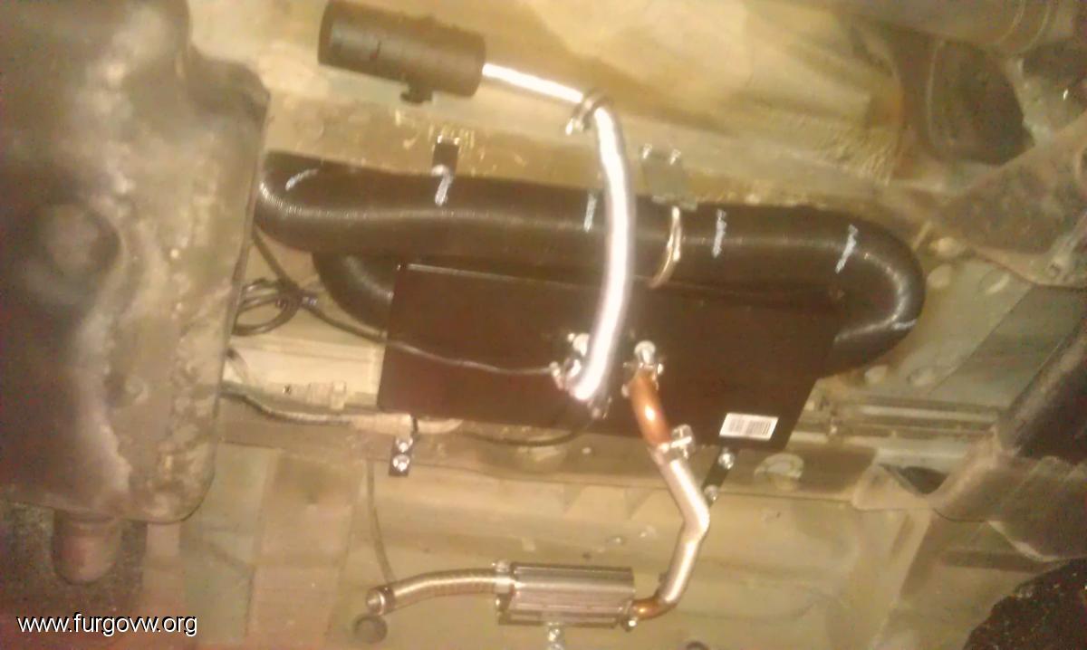

Después de esperar lo suyo, por fin tenemos instalada la calefacción Webasto de la compra conjunta.
Este fin de semana he probado la calefacción en el Teide, a más de 2.000m y va de fábula.
La instalé en CB Sacan, 922 253063. Un taller totalmente recomendable. Es el único que conozco que instalen calefacciones en Tenerife. También trabajan con aire acondicionado.
La instalación se hizo en el exterior en los bajos a la altura del asiento del conductor.
Es muy silenciosa. No se oye prácticamente nada . Se utilizó la caja original de webasto.

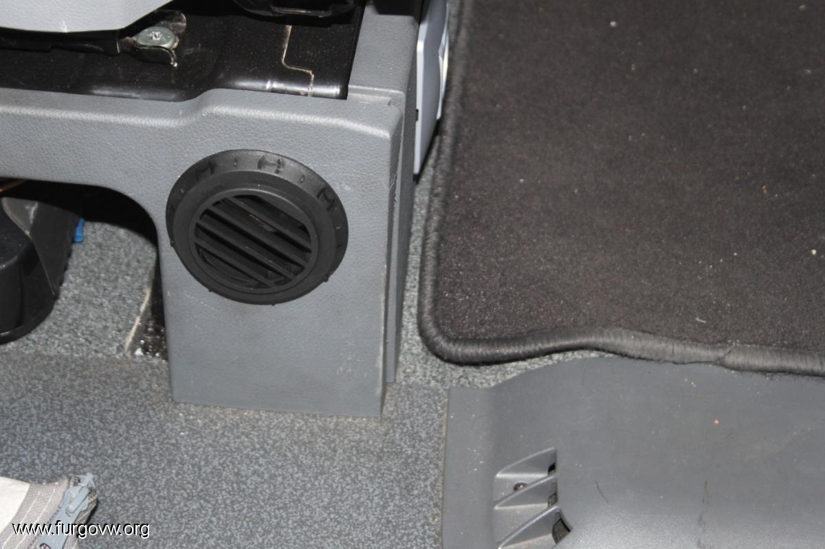

La entrada de aire por la parte baja delantera del asiento del conductor:

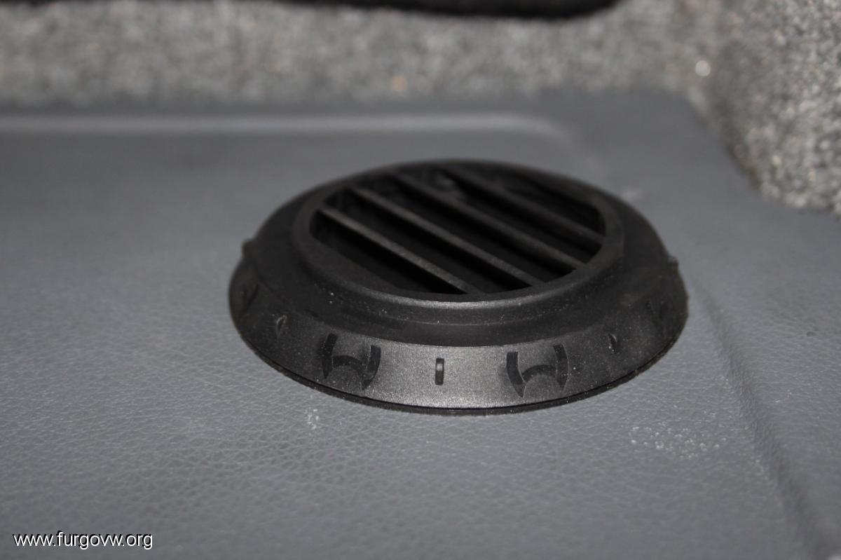

La salida por la trasera del asiento del conductor:

Foto de los bajos, con la calefacción instalada (con espadín):
Perdón por la calidad de las fotos del móvil.
