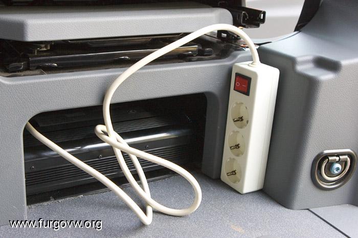

Otra preguntilla?,¿por donde pasais los cables de la segunda bateria al inversor?
taladrais la parte metalica que separa la 2 bateria del hueco de detras del asiento del copiloto.
      A referente a las luces si las enciendo y salgo por el lateral no salta el chibato,la mia es del 2010
Yo los pase taladrando el hierro que hay entre los dos...
Nosotros los pasamos por el carril del suelo hacia la parte trasera de la furgo.

CitarOtra preguntilla?,¿por donde pasais los cables de la segunda bateria al inversor?
a mi me lo hicieron en la Mercedes, no estoy seguro pero me parece que había un hueco por donde pasarlos.
Desde luego este es el mejor lugar para poner el inversor, cuando no lo usas recoges el cable y la regleta y la pones encima del inversor.
este sistema de Viano lo uso para llevar un segundo cable a la emisora que llevo debajo del asiento/cama, lo malo es que hay que estar muy atento y desenchufarlo antes de mover dicho asiento...

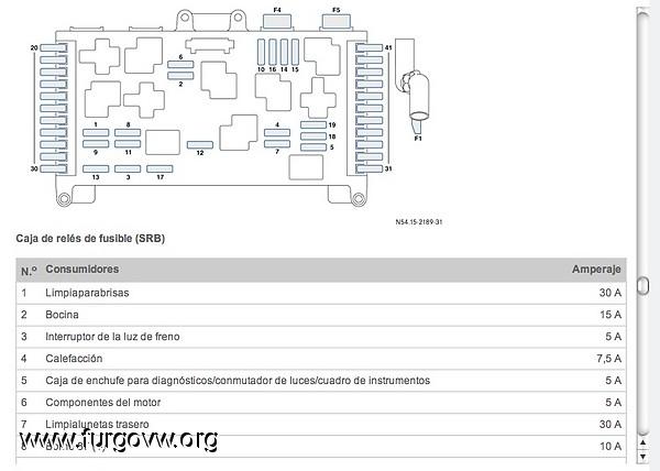

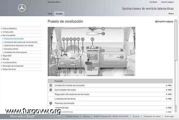

Gracias a la información facilitada por el compañero manuelj,
ahí está la solución definitiva para cuando nos han vendido la furgo de segunda mano sin manual de usuario, cuando no queremos bajar al garaje a mirar una característica en el libro de la guantera, cuando queremos consultar en internet desde el móvil un tipo de aceite o filtro desde el lineal del supermercado... o, sencillamente, cuando las tenemos pero... ¿quién sabe dónde?
Todo clasificado por temas, con los habituales gráficos explicativos y un montón de datos, todos útiles.
Se acabó el aburrimiento...
ELSERGIO
 .palmas .palmas .palmas .palmas si señor, "el frotar se va a acabar, una solucion quiero"
viano
¡Vais a flipar, colegas!
Estoy buceando por el manual interactivo y me estoy quedando alucinado con los gráficos y con los protocolos de desmontaje, uffff, qué filón de información...
Hoy ya tengo la tarde perdida...  ;D
