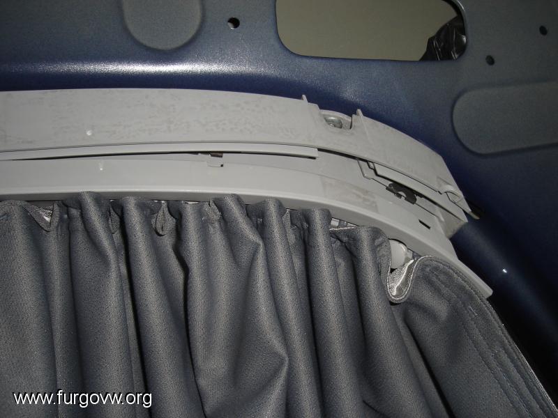

http://img177.imageshack.us/img177/410/dsc0251q.jpg
En la foto se ve la zona del carril de la cortina de la puerta corredera, nos han cambiado la puerta en la Mercedes y creemos que está mal montado el carril. Alguien puede mirar su furgo y comprobar que queda igual que la nuestra, o mejor si podeis hacerle una foto y ponerla para ver si le falta algo.
[/quote]
no he podido hacer la foto, pero mirando la tuya la unica diferencia k veo es el tope k sugeta la cortina en uno de los lados....

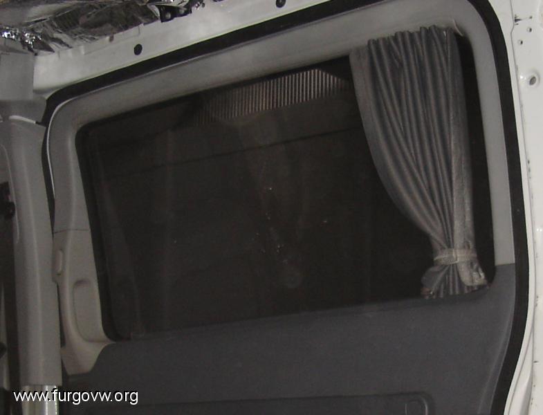

Septiembre 26, 2009, 21:16:06 pm #2829 Ultima modificación: Septiembre 26, 2009, 21:18:18 pm por colorines
Cita de: alex castella en Septiembre 25, 2009, 20:36:00 pm
sigo con la historia del tornillo..., ya ha salido del armario  ;D , y como yo creía el tornillo esta relacionado con el casquillo que encontré, haber si viendo donde el conjunto alguien sabe de donde es, si no tocara empezar a desmontar toda esa zona porque el tornillito tiene pinta  de ser importante
Parece el tornillo y casquillo que unen la parte superior del armario con el techo (el techo es realmente la zona de la cama donde se ponen los pies).
Cita de: ALDIRA en Septiembre 26, 2009, 04:17:50 am
Sospecho que han cambiado el orden de montaje, montando primero el carril de la cortina y luego el guarnecido sobre el mismo...
El carril consta de dos partes, el carril y su soporte, en vuestro caso el soporte va remachado a la chapa de la carrocería (en mi caso atornillado ya que le metí a la chapa tuercas remachables), el carril se fija al soporte a presión con unas grapas, el carril además tiene unas solapas que luego van por fuera del guarnecido para que el acabado quede bien...
En la foto no se aprecia mucho, pero el montaje correcto es con las solapas del carril sobre el guarnecido, para lo cual primero hay que montar el guarnecido y luego insertar el carril en su soporte...
Si vas a la Mercedes y se lo explicas seguro que a la segunda lo hacen bien...
