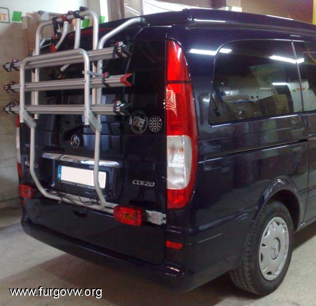

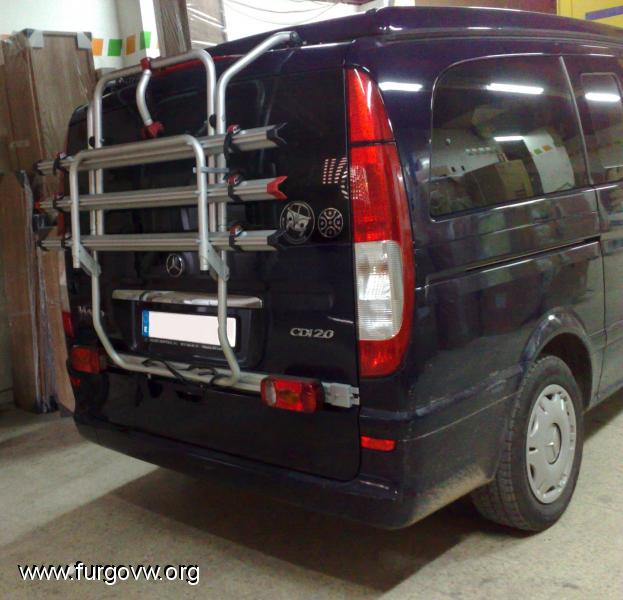

Yo tambien lo he bajado, pero todo, exactamente 11cm. haber si encuentor unas fotillos...
Si no recuerdo mal... tambien hice solo un par de agujeros nuevos...
Fotos::
Original:
Modificado:
viano

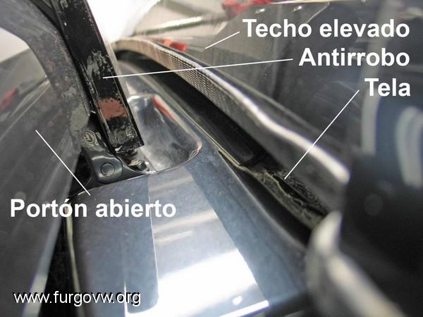

Cita de: able en Mayo 24, 2009, 18:23:25 pm
el fiamma carry bike pega en el techo cuando lo tenemos levantado y se abre el portón
Nosotros con el portabicicletas original de Westfalia no tenemos esa incompatibilidad: pueden estar abiertos al mismo tiempo portón y techo sin que roce ni siquiera el antirrobo.

viano

Cita de: viano en Mayo 25, 2009, 17:45:59 pm

dvd8d8
Cita de: able en Mayo 25, 2009, 20:53:20 pm
Entiendo q has tenido q hacer tres taladros en cada lado, dos para la U invertida y otro para el propio portabiciclestas (el q lleva una especie d casquillos para q gire).
Gracias.
No, solo dos en cada lado...
Uno , en el que lleva la "bisagra" para que baje la parrilla del portabicis (este es el que exactamente ha bajado 11cm)
Y otro en la misma "u" invertida, en la parte superior, el inferior lo he hecho coincidir en el que antes iba la bisagra...
No se si me he explicado bien...

Cita de: dvd8d8 en Mayo 25, 2009, 21:02:56 pm
buena idea la de dvd
Si, donde antes estaba la bisabra, quitas el casquillo y lo bajas a un nuevo agujero inferior 11 cm por debajo, y de nuevo desde dnd estaba la bisagra haces otro superior 11 cm hacia arriba. Entendido. Se lo acercaré a un taller q tengo aqui al lado dl curro para q lo hagan lo mas exacto posible.
