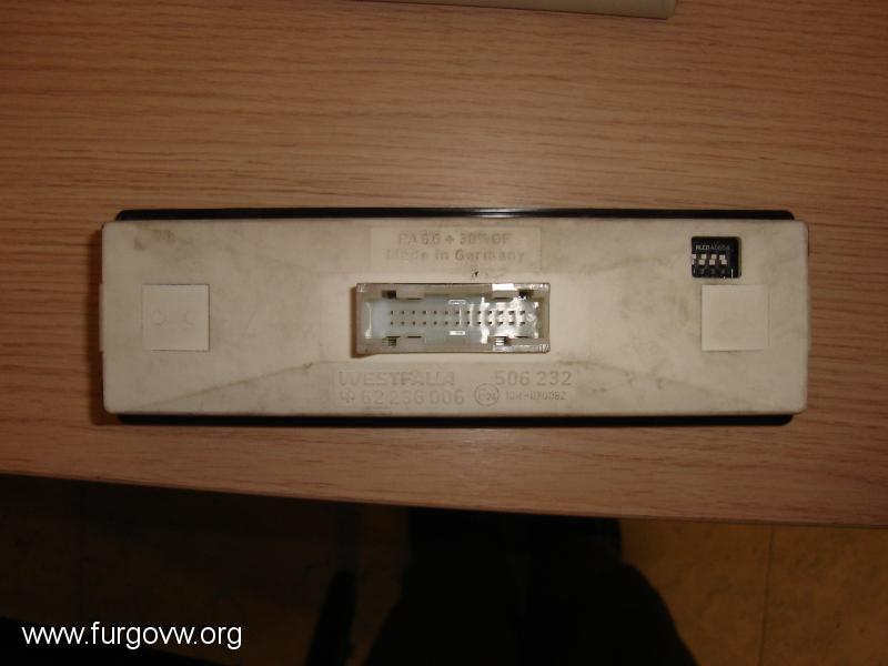

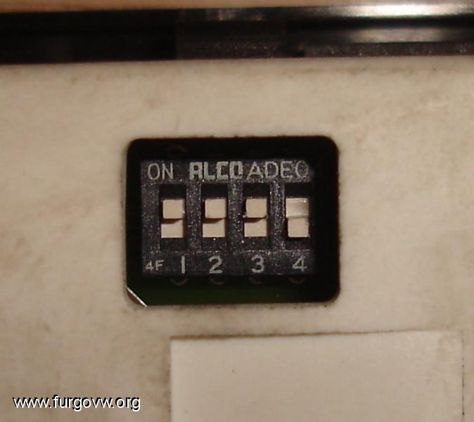

Y por otra parte, ¿alguien sabe, o sabe donde puedo encontrar información de para que sirven los micro-interruptores de la parte trasera del panel de control westafalia?
Se que el cuarto es para que muestre la temperatura en grados centígrados o "farenjay".  ;D
Si alguien me pudiese ayudar se lo agradecería un montón. Saludos.
