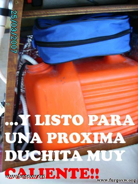

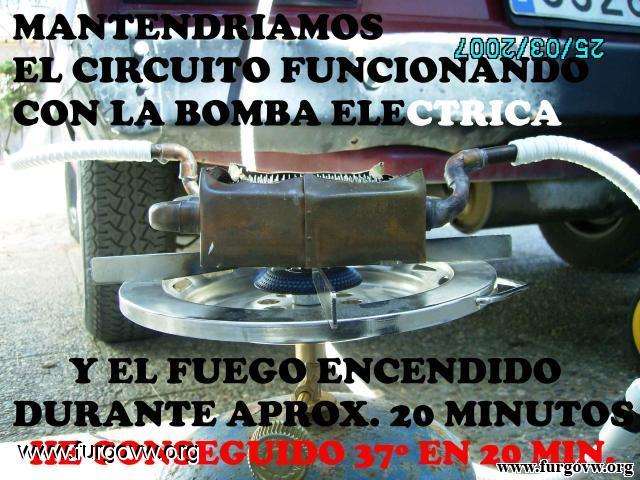

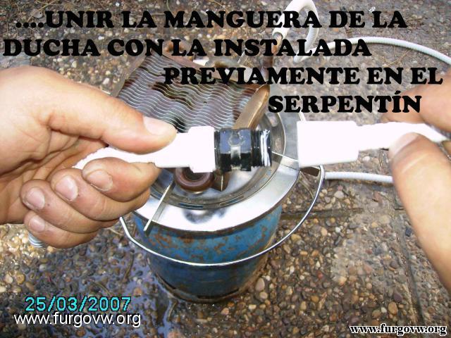

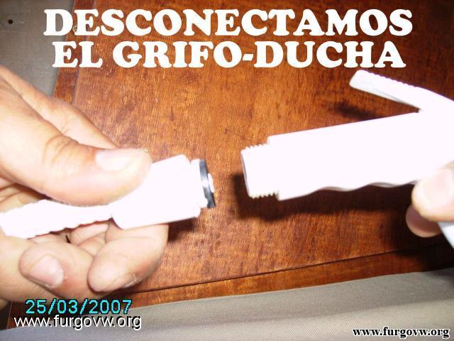

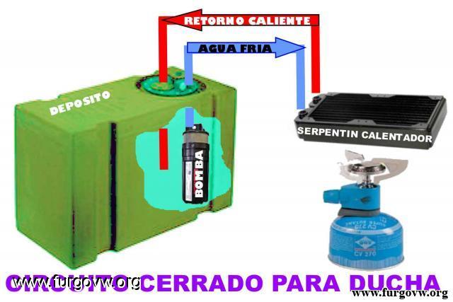

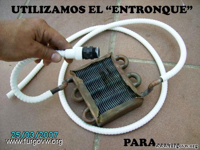

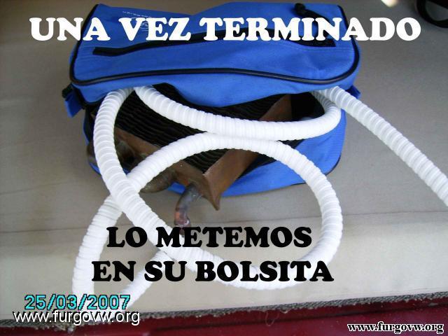

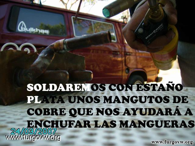

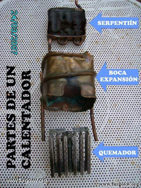

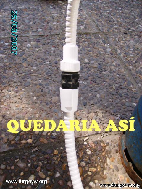

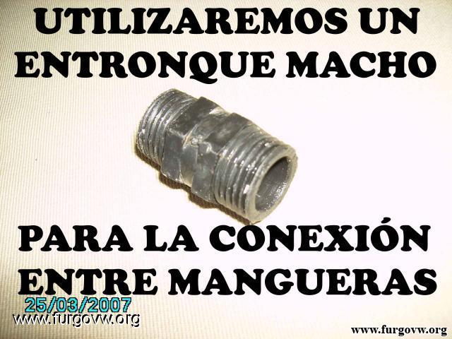

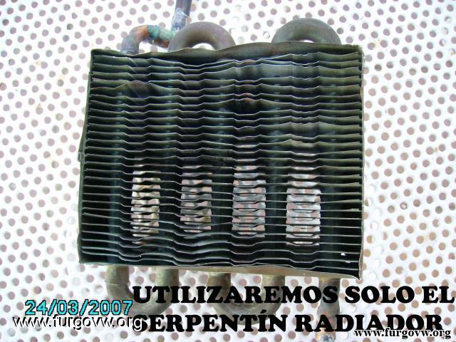

Bueno parece que las he podido recuperar, las habia copiado en su dia. Y viendo la insistencia, y con el permiso de longboard.
Lo único que falta que Mr Frenillo, borre esa peazo foto. Saludos a todos y Longboard .

Que arte!
Tengo un radiador de moto bastante compacto por ahi tirao... .moto2 que puede tener una segunda vida.
