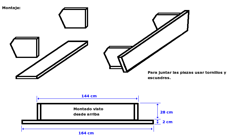

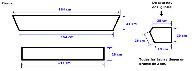

Bueno bueno, aquí lo tenéis!
Pinchad en la imagen para verla en grande.
Piezas:
Montaje:
Espero que se entienda bien. Todo el mueble se fija en la furgoneta atornillándolo al suelo de chapa con un par de tornillos y tuercas grandotes que atraviesan la madera del suelo del baúl y la chapa. Recordad poner arandelas!
Me he costado lo suyo hacer el dibujo, espero que sea útil!!!  ;D
Saludos!
