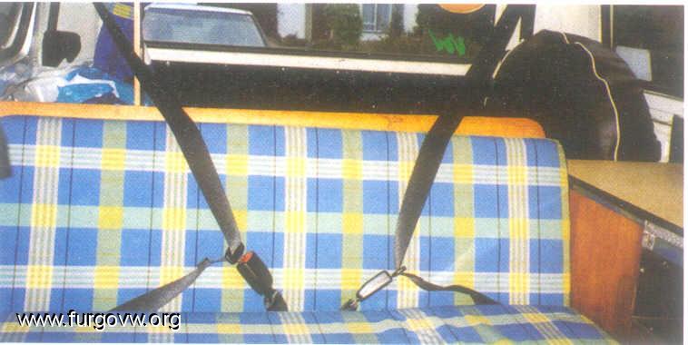

los asientos traseros de mi cali del 95 llevan un cinturón de 3 puntos (en el lado del cristal) y otro de 2 puntos en el lado del armario. En Californias de años posteriores, vienen de serie los dos cinturones traseros de 3 puntos.
He ido a la Volkswagen y he comprado el cinturón trasero de 3 puntos del lado del armario, con una chapa y un separador.
Este finde he estado en plan ñapa y este ha sido el resultado.
Vista superior del tornillo y la chapa
los mismo más de cerca
Vista desde abajo, con el rebaje en el armario
con la puerta cerrada, su rebaje y embellecedor
Le he enseñado el "apaño" a un amigo y me ha dicho que NO LO VE SEGURO, que ese punto en un accidente debe soportar hasta 1000 kilogramos de peso y que debe ir anclado al chásis y no a la madera.
BRICOAMIGOS, si alguien sabe algo que hable por favor...
¿A dónde van amarrados en las californias que llevan ese cinto de 3 puntos de serie?

Yo pienso igual que tu amigo, eso no lo veo muy seguro sin contar que como te lo vean en la Itv...
manué
Ultimamente esta recurrente el tema en el foro, por favor hay que utilizar el buscador,   NO se pueden poner cinturones a una furgoneta NO pasa la ITV, hay que homologarlos y sobre todo NO es seguro...

Lo que me tiene mosca, es la chapa que me han vendido en la volkswagen como parte del KITT. Si el cinturón iría amarrado a un nervio del chásis, en éste habría una rosca y punto, como en los demás cinturones, y no una chapa y la rosca en el propio cinturón????
de ahí mi pregunta.. ¿alguien que tenga una cali t4 con 2 cinturones de 3 puntos atrás? sé que el anclaje no se ve porque lleva un separador metálicos (que también he comprado)... pero por arriba, en la cama, se ve algo? (debajo del colchòn)

patxi , lo miré ayer. está tapada la zona con una chapa donde entra el cinturón al armario .. le saqué una foto con el movil, pero vamos, que no se ve nada ... no sé si en vez de en el techo irá enganchado en la zona trasera de chapa ...

pues me he encontrado el otro día esto en la cama de arriba ... :
se ve de culo ... el flashazo del movil ....
pero vamos.. que es parecido a la solución de patxi, por no decir idéntico ...
