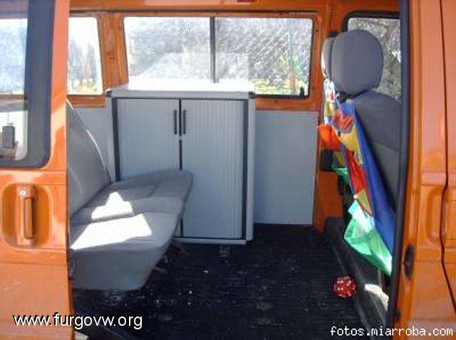

pues el armario queda tal que asin :
ochobre
AH !!!  se aceptan ideas para sujetarlo a la furgo , tiene que poder ponerse y quitarse facilmente .
 por 50 centimos de euro por respuesta y el tiempo empieza
       - YA !!!

Puedes pones unas argollas en el suelo, y luego con unas cinchas de carraca lo amarras ;)

Yo les he sujetado atrás con unos tornillos rosca-chapa al larguero que esta justo debajo de la ventana corredera, el unico inconveniente ,es que tienes que hacer unos agujeros en la chapa (solo duele el primero).

Puedes poner tuercas remachables en el suelo, y atornillarlo ;)

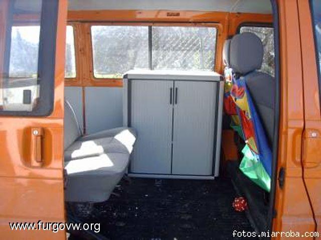

si te refieres a donde lo voy a poner definitivamente , pues si , lo voy a poner como en la segunda foto , por que asi en el hueco entre el armario y el asiento del piloto meto la nevera que tengo que me entra justa .

bien se me ocurre otra idea, Conoces el funcionamiento de las bisagras, con cuatro lo tienes, y el montaje y desmontaje seria rápido
, tendrías que poner unas en el suelo, y otras en el borde del panel. El pasador te lo haces mas largo, para poder extraerlo con facilidad

muy buena idea lo de las bisagras si señor .  .ereselmejor
nava , el precio eran unos 110 euros .
