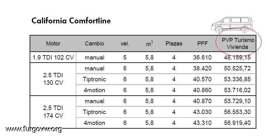

Hoy he consultando este asunto con el concesionario y me han confirmado que mi California se matriculará como turismo vivienda ( 1048 ) Trencalòs, si estás a tiempo, acláralo. Además, como se ve en la imagen, es la manera de ofertarlo por Volkswagen en sus precios:
Imagen extraída de la web de Volkswagen y similar al listado que manejan los comerciales en los concesionarios oficiales de la marca.
