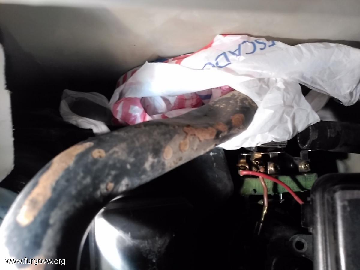

Te voy a reflotar el tema, dándote lo primero las gracias por tu gran labor, eres de una gran ayuda.
No se si me podrás ayudar, mi t3 jx empezó a perder aceite y era justo por ahí, el mecánico me dijo que con nural 21 lo arreglaba, y así hizo, la he usado unos 600km, al principio no perdía pero ahora vuelve.
Me he liado a desmontar, he quitado el aceite y el cubre cárter, he quitado el tubo y he visto que había dejado algún poro con el nural, he comprado otro bote de nural 21, he lijado bien y se lo he aplicado entero, dejándole una buena base, vamos, que no creo que se vaya..
Pero me he dado cuenta, que justo donde hace curva todavía en la parte metálica tiene un bollo, y es que pasa justo al lado de un soporte creo, igual no hay ni un cm entre el tubo y el soporte, no se si el problema venga de ahí... Justo ha coincidido que también he cambiado muelles y amortiguadores (muelles - 4cm), aunque no creo que afecte la altura a eso..
el aceite del motor a más de 100ºC se cuela por la grieta mas microscópica, a parte de sus componentes ácidos y corrosivos que abren grietas por donde colarse.
yo no perdería más el tiempo en aplicar masillas químicas para tapar esa fuga, el desmontar ese tubo sólo es sacar el aceite y dos tornillos, llevar el tubo a un buen soldador para que lo resuelde por todo su contorno, ya de paso, el soldarle una oreja para un posterior refuerzo no cuesta nada.
Volverlo a montar con una junta nueva untada en pasta de juntas y ya no hará falta volvérselo a mirar nunca más.

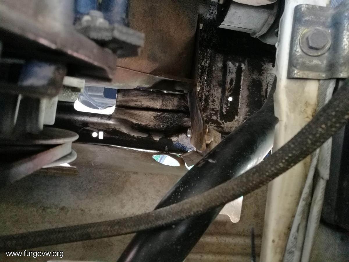

alcasa
Éste es un tubo de llenado que tengo en el trastero y no le veo ninguna abolladura:

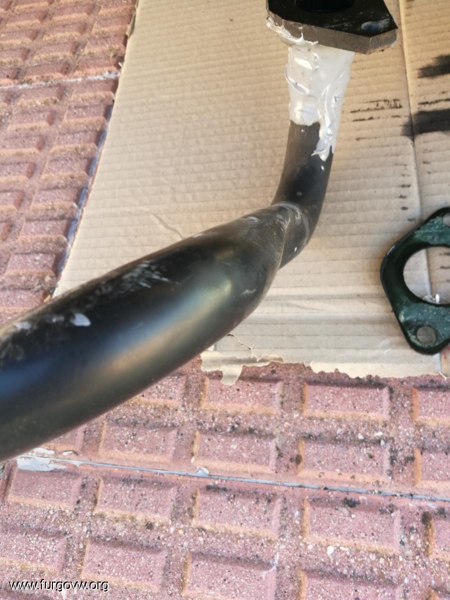

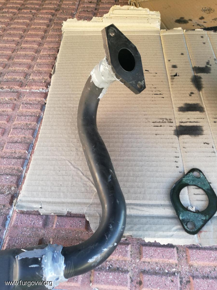

Te dejo las fotos del mio, y del sitio en donde creo que roza, es un tubo gordo, entiendo que es el soporte el motor o algo asi, no entiendo mucho.

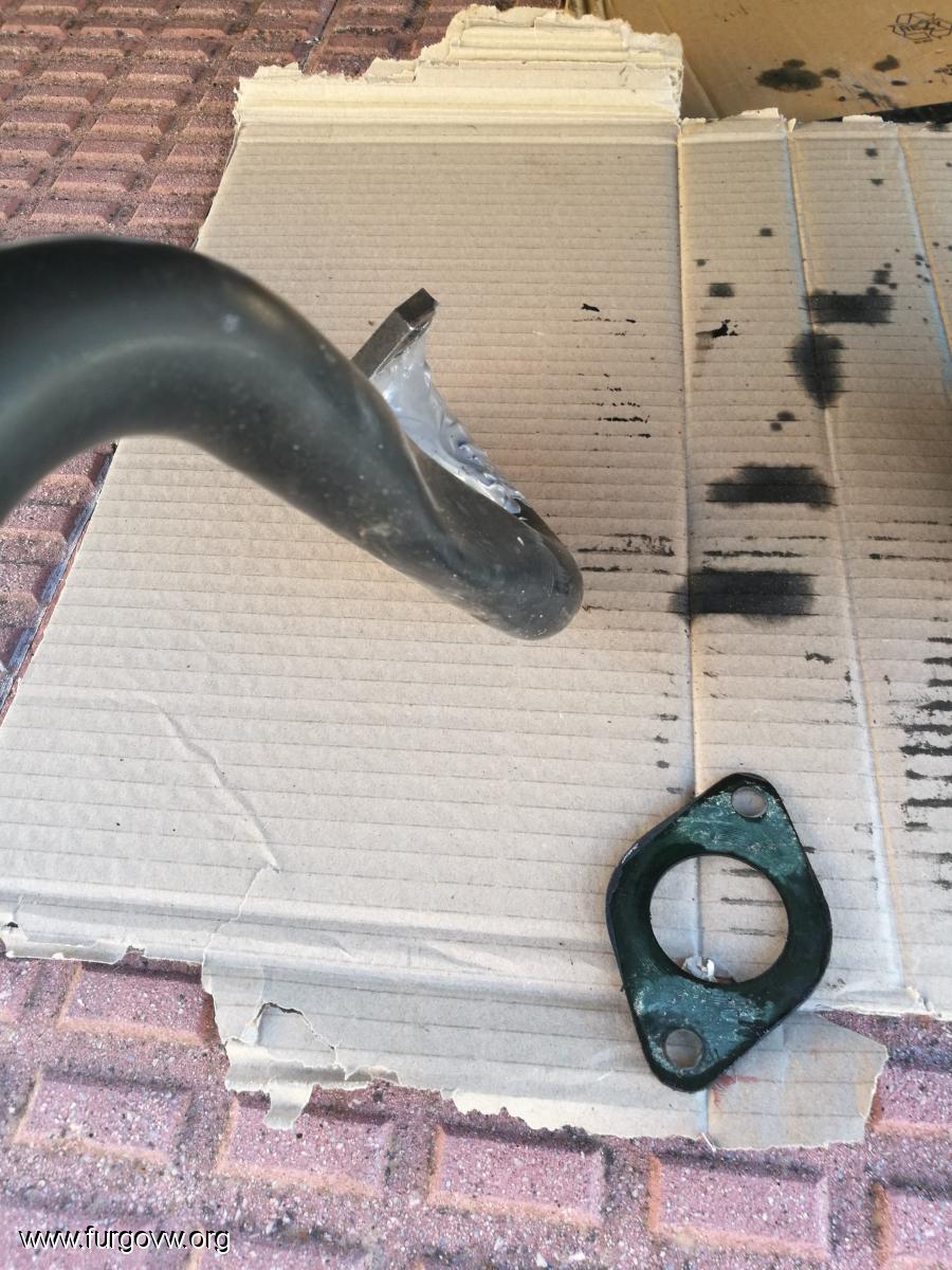

Me ha tocado desmontarlo esta mañana, despues de unos 300km ayer al aparcarla en pendiente ha tirado unas gotas, nada en exeso pero ha vueto a tirar, al desmontar he visto que por la soldadura de nural no es, es por la junta, inteligente de mi, que al desmontarlo no la cambie..., ya la he pedido. En cuanto al tubo, esta tarde lo llevo a un herrero a que le quite el nural y lo suelde, con eso espero que problema resuelto.
Aqui se aprecia el "bollo"
y aqui donde pega el tubo, por ahi se ha abollado, la foto esta tomada desde arriba, lo que se ve es el manguito que va del vaso de expansion del motor a la parte donde se llena, a la derecha de la foto estaria la bateria e izquierda alternador.

esa masilla va muy bien para muchas fugas, pero el aceite del motor caliente, se cuela por cualquier fisura, y si no la hay, la abre con las dilataciones de los cambios de temperatura
elcampero
Muchas gracias, me dijeron que iba muy bien, pero tienes razón, en una zona que se calienta mucho acabará por fugar, ahora en un rato me lo sueldan, la junta me llega el jueves, espero que con eso se quede solucionado.

Debe ser el mio solo que ha estado rozando o roza en ese soporte a saber por que, en cuanto lo monte hago fotos para que lo veas, ya lo tengo soldado y ha llegado la junta nueva, tengo que comprar el sellador y montarlo, la orejeta no la  he puesto ya que no tenía mucha confianza con el señor herrero y me hizo la soldadura como favor, tampoco quería darle mucho por culo.
Quite el nural que me costó dios y ayuda y esta soldado, me dijo el soldador que originalmente estaba soldado con cobre, que por eso se ha ido.

alcasa
esa parte del tubo abollado, no es tal, todos lo deben de llevar igual, el mío también esta chafado por el mismo sitio:

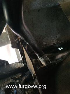

elcampero
Pues me dejas mas tranquilo, el sitio por donde pasa la  "abolladura" esa es el soporte del tubo de escape, ya me había acojondado, ya que le pusieron la bola de remolque y luego me rozaba el escape en una chapa de la furgo y tuvieron que moverlo, pensé que ya habían tocado algo, pero debe ser así.
Bueno, tubo montado, con junta nueva, sellado y aceite relleno desde anoche, de momento no ha soltado una gota, luego daré una vuelta con ella para confirmar, ya que tengo todo desmontado, siguiendo tus bricos de limpiar los faros, cambiando las bombillas, pasando el cable de la cámara por debajo de la furgo.. vamos, que tengo liada la de dios
Desde aqui, con el tubo ya montado se aprecia por donde va la abolladura
