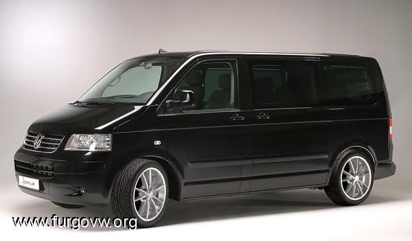

Estas son las que le he puesto yo hace poquito a mi T5
Son 235/50/18 reforzadas
saludos
