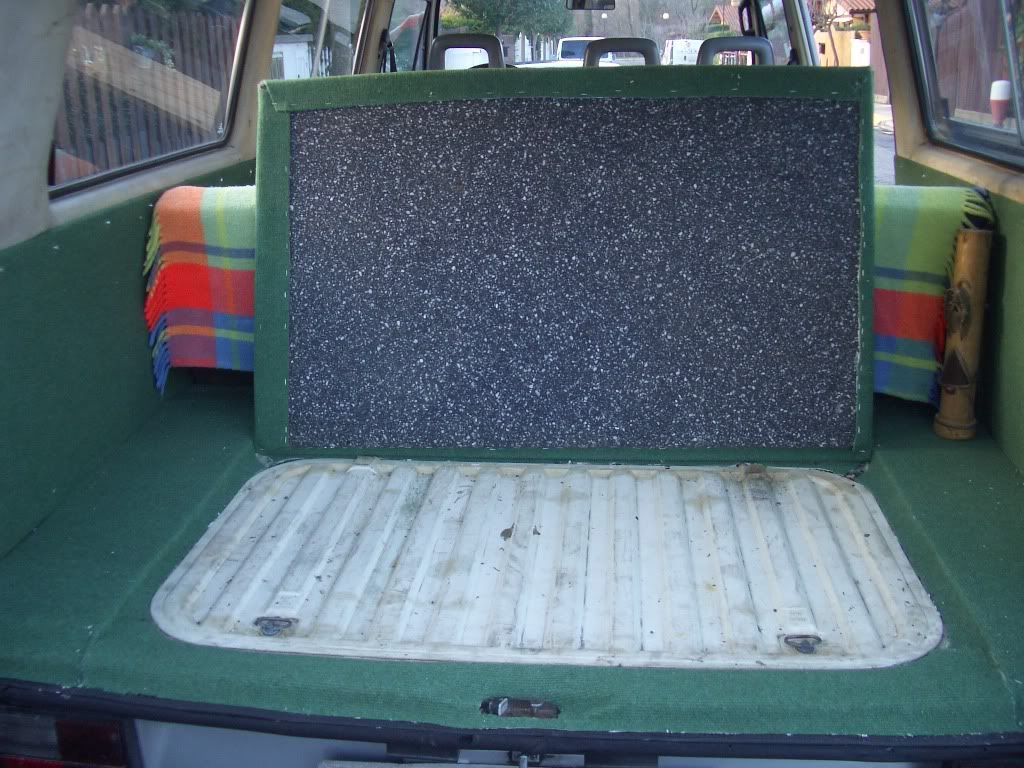

El tablero lo he puesto recto, no hay tanta diferencia además asi evitas ke golpee cuando cierras la puerta, lo ke he arrimado al final es el sintasol, de esa manera me keda un pekeño chaflan ke hace de cuestecita para ke no se levante al pisarlo, lo ke tengo ke mejorar con una chapita de las ke se ponen en los pasos de las habitaciones para unir el escalon...
vw caravelle 1.6 td del 88 (en proceso de restauracion)
jkfashion

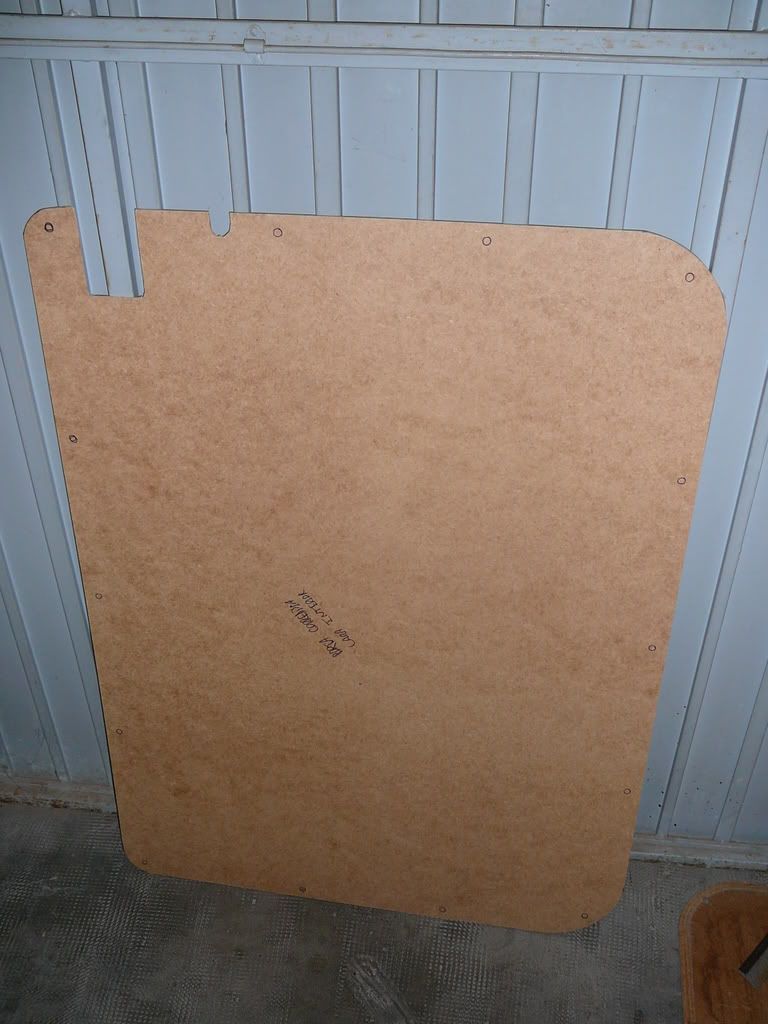

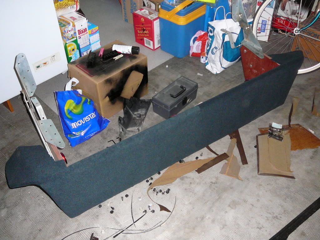

Tengo unas fotos de los paneles laterales traseros, solo falta el montaje pero para ke veas komo los he kreado, estos los he hecho de cero ya ke no tenia paneles, asi ke a punta de metro y lapiz he creado la forma... No me digas como pero encaja de P.Madre.  .palmas
.fotografo
.*imagen borrada por el servidor remotoLos paneles laterales traseros
 *imagen borrada por el servidor remotoEl suelo kon el panel ya remachado
 *imagen borrada por el servidor remotoEl sintasol recortado y pegado...
Por cierto sobre el presupuesto no tengas problema ke todos andamos igual, o krees ke si me sobrara la pasta... .nono Mandaria ke me lo hiciera un profesional.
Los paneles de 200cm X 122cm : 7'90€ (4 unidades)
El sintasol de 200cm X 160cm : 20€ aprox. (1 unidad)
El aislante de 200cm X 150cm : 12'95€ (2 unidades)

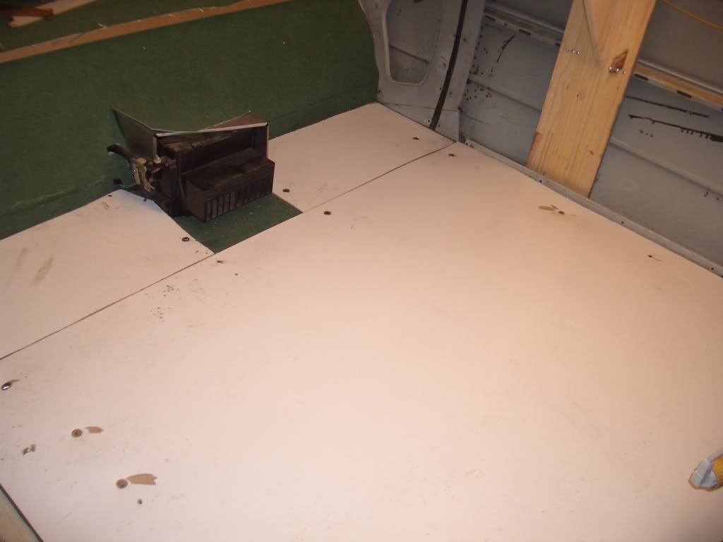

yo te doy la idea de moketa muy fina k se compra en tiendas de pintura y k sale muy bien de precio la verdad keda muy bien y se pega con cola de impacto directamente a la chapa aunke yo primero le di una capa de alkitran likido tema acustico frio y demas repase toda la furgo por dentro y los vajos con alkitran en el suelo puse tres tablas de encofar k son fijadas a los tornillos de las guias de los asientos centrales y para rematar puse parket jajaja no a kedado del todo mal creoo bueno soy novatillo en el foro asi k un saludo para todos los locos de estos ladrillos  *imagen borrada por el servidor remoto *imagen borrada por el servidor remoto *imagen borrada por el servidor remoto

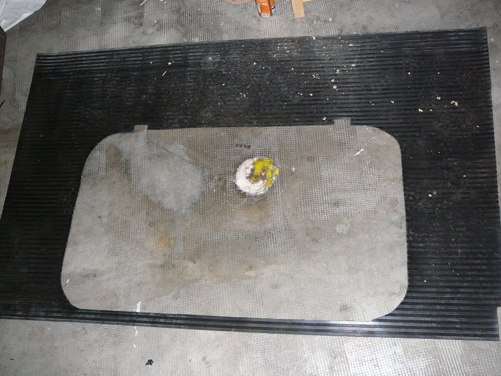

Yo en el suelo del conductor y copiloto dejaré la alfombra enorme de goma que venia de serie, pero lo de la base de los asientos lo pondré igual que tu, gracias por la idea!  .ereselmejor .palmas

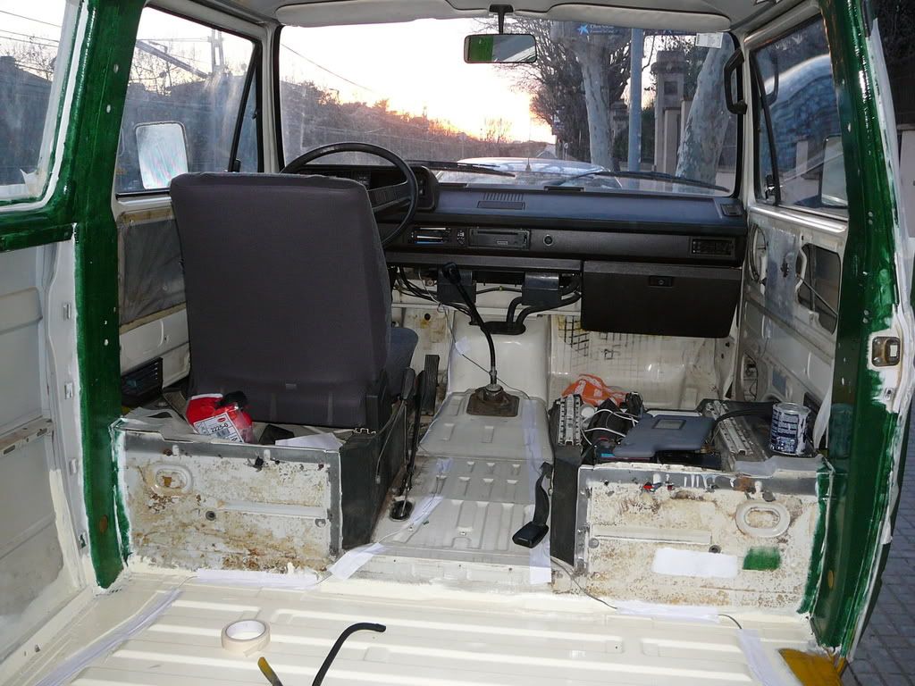

Seryncro ta ha kedao muy bien el tema de los asientos delanteros, ese es el siguiente paso ke kiero hacer, kitar la chapa ke separa la delantera kon la parte trasera...
El tema es ke los asientos del copiloto se sujetan kon la propia chapa, asi ke antes tengo ke hacerme con unos asientos nuevos, asi ke eso es otro cantar... Pero me has dado una buena idea para tapar la plataforma de los asientos  .palmas . Gracias tio, estas furgos serán la envidia de los bricomaiacos.  ;D

Yo quité la chapa que separa la parte delantera de la trasera. Puedes verlo en: http://www.furgovw.org/index.php?topic=5732.0.
Vale la pena! Da mucha más sensación de espacio (si! aun más!) y va perfecto para pasar atrás para salir por la puerta corrediza o simplemente abrirla cuando recoges a alguien. Te lo recomiendo!

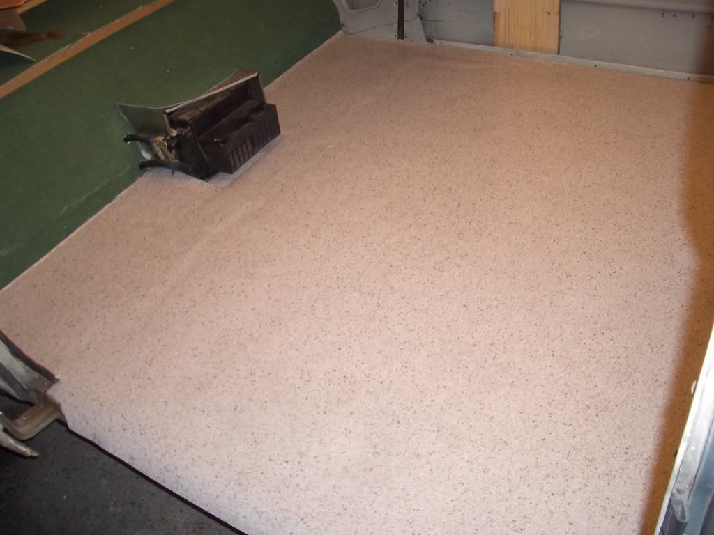

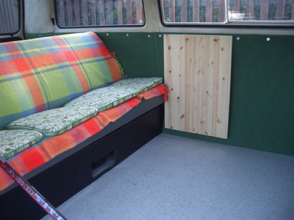

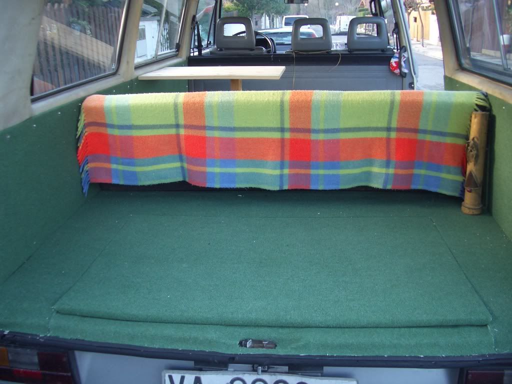

Aki estan las fotos del proceso del tapizado acabado...
*imagen borrada por el servidor remoto La tapa del motor
*imagen borrada por el servidor remoto Asi keda cerrado.
*imagen borrada por el servidor remoto Asi keda el interior.
*imagen borrada por el servidor remoto Aki kon la mesa del ikea.
Esto es el episodio del tapizado, en cuanto kite la chapa de separacion de los asientos delanteros me meto con las puertas delanteras... .loco2

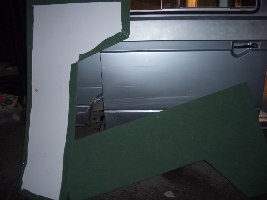

Os explico foto a foto:

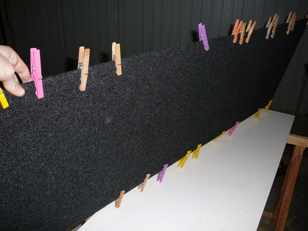

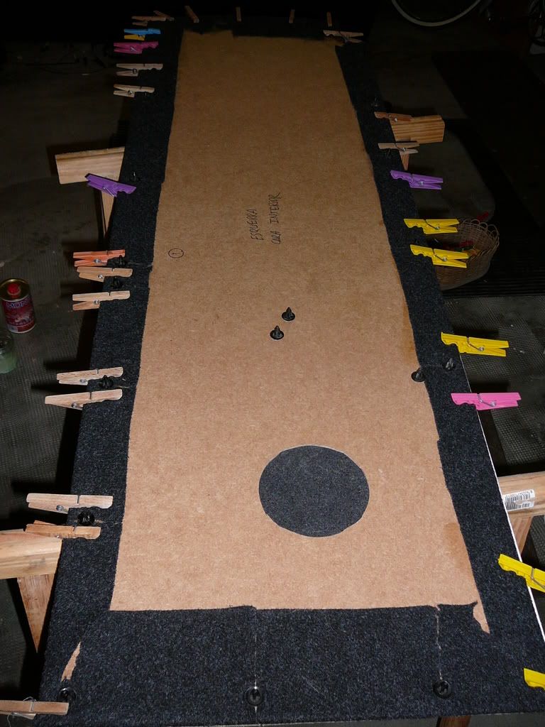

Así es como quedan los paneles forrados (sin las pinzas claro  .loco1)
Los paneles los he cortado con sierra de calar tomando como patrón los antiguos
Esto es el mueble del asiento cama, también tapizado pero con una moqueta mas dura para resistir los talonazos que seguramente recibirá xD
Esto es una moqueta de plástico que he recortado....adivinad donde ira.... .malabares
El panel en pleno proceso de pegado

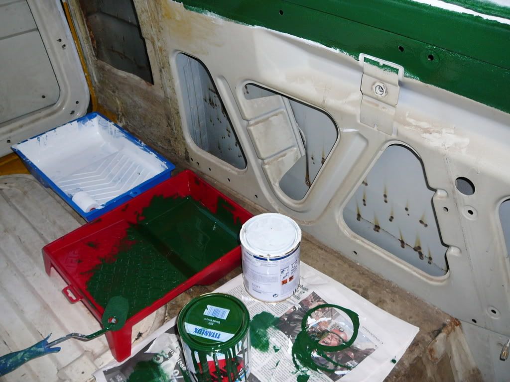

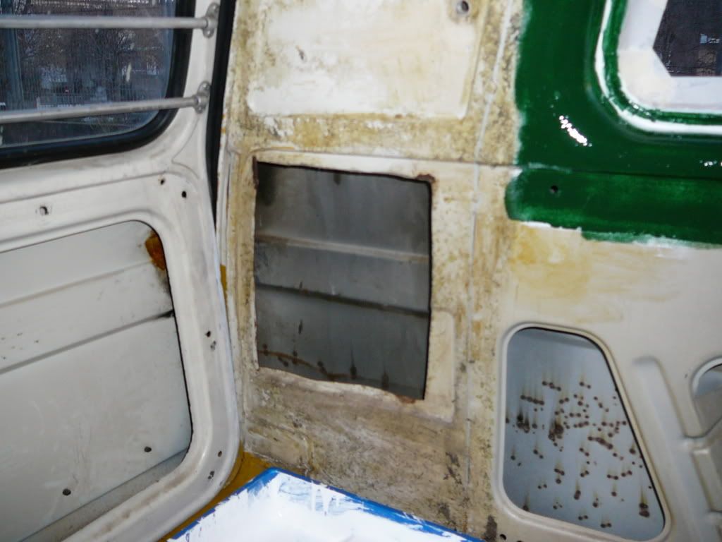

Esto tiene delito: Quito el panel viejo y me encuentro este agujero!!! Si si, un agujero enorme directo al conducto de ventilación lateral. Pa flipar! Alguno de los múltiples mecánicos que tocó esta furgoneta lo agujereó para arreglar la chapa abollada y cuando acabó lo dejó así tan tranquilo! Acojonante!
Tendré que taparlo no se cómo...

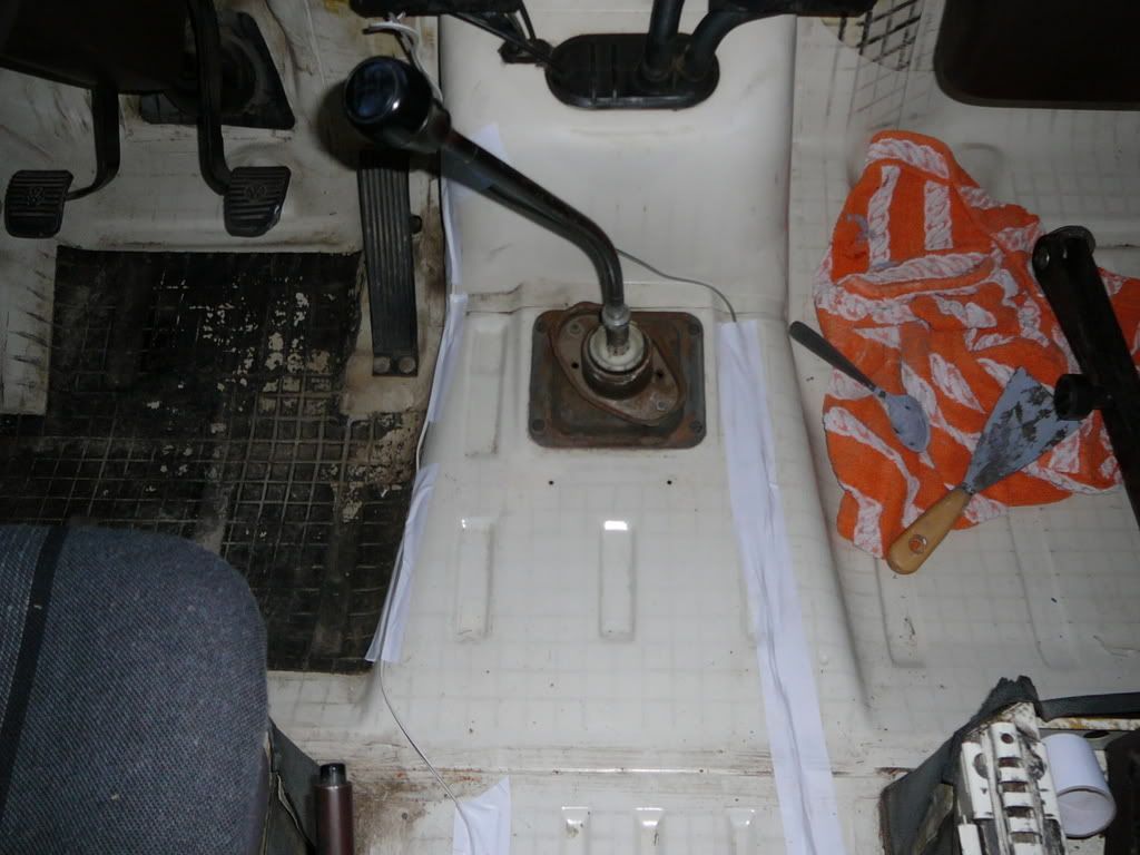

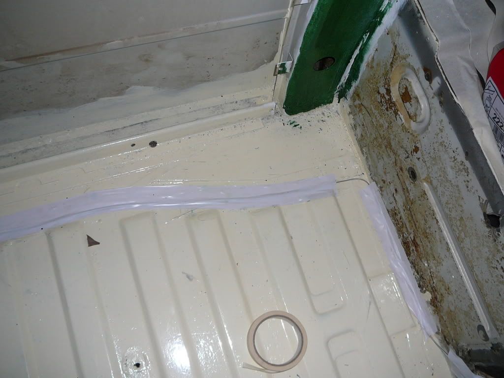

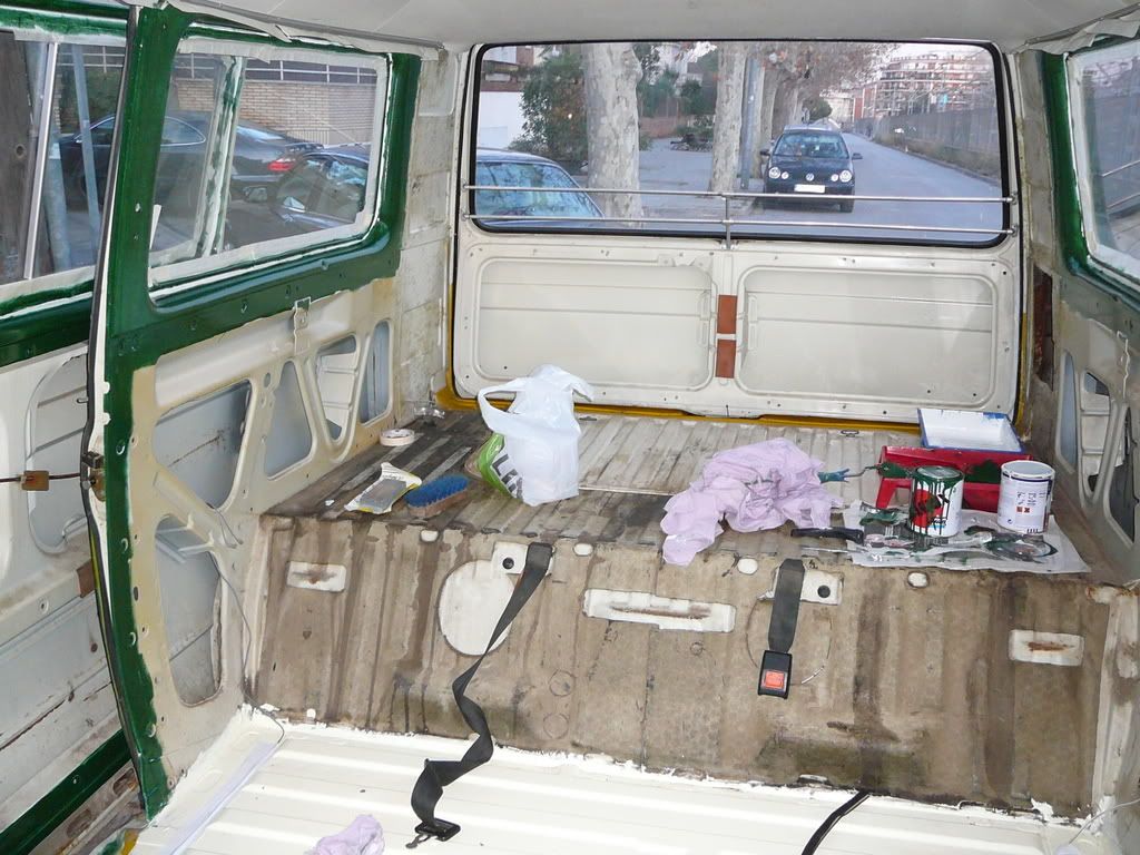

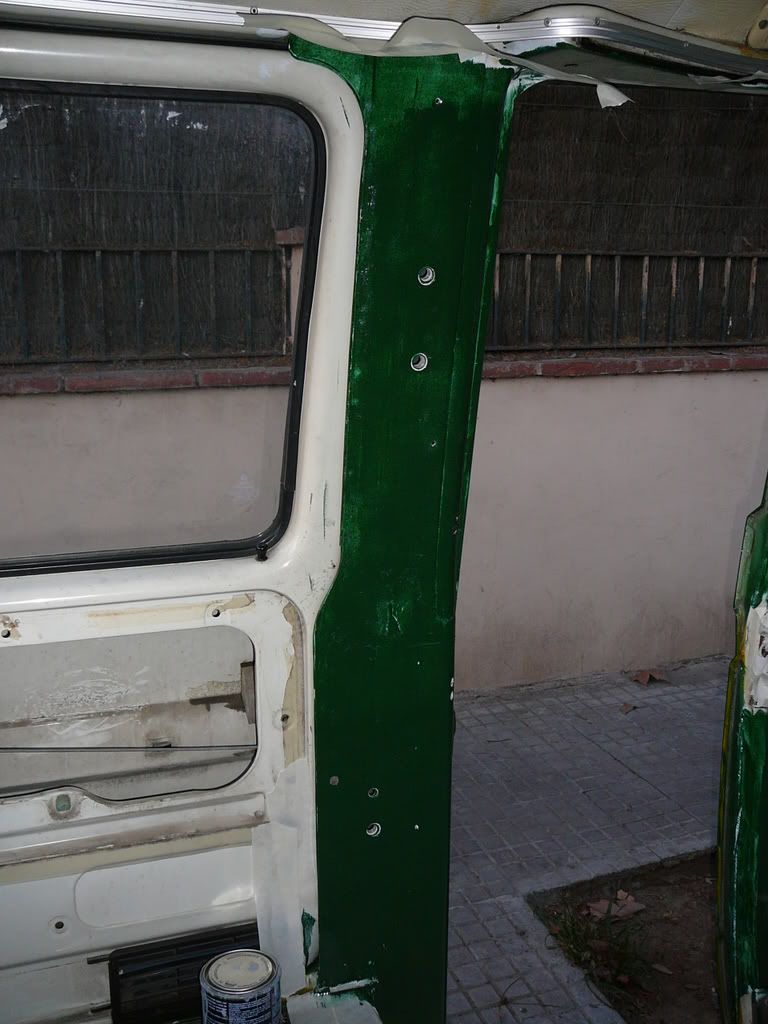

En esta parte el suelo estaba muy oxidado. Un poco de pintura de la que se mete directa sobre el oxido y listos! (Lo blanco es la cinta adhesiva que sujeta el cable del altavoz)
La pintura queda rara porque es la primera capa, me he asustado la ostia cuando lo he visto, suerte que en la parte de abajo he hecho una segunda capa y he podido confirmar que con dos capas queda bien. Menudo susto!  .loco2
Vaya pinta tiene la pobre, totalmente desnuda. La rellenaré de lana de roca para que este calentita!

Si lo de la mesa es todo un tema, ke viva el ikea ke nos soluciona estas cosillas por 12.90€.
