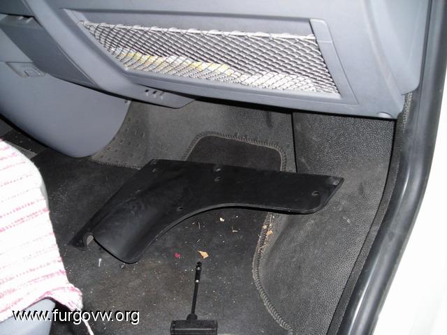

Localizacion del filtro "7H0819631",    .confuso2 esta debajo de la guantera o encima de donde pone los pies el o la acompañante ;)
Primero con el destornillador torx quitar la tapa de plastico (tres tornillos)

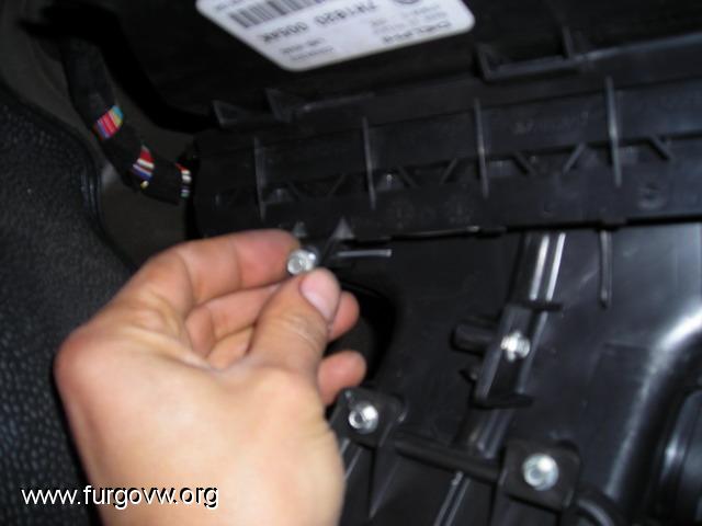

Segundo quitar estos dos tornillos que se ven con la llave britanica

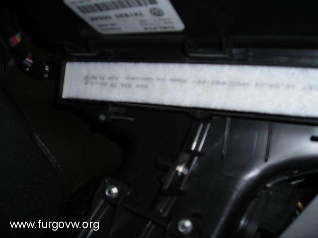

Tercero aparecera el filtro, con el destornillador hacemos palanca y lo sacamos ;)
IMPORTANTE: El aire fluye desde la derecha, donde esta la toma, hacia la izquierda o centro de la fragoneta, fijarse bien en la flechita que tiene el filtro para ponerlo en el mismo sentio que va el aire y no al reves pues entonces no servira pa na. No creeis ¿?

Lo de las flechas creo recordar que no importa, porque el filtro lleva una solapilla que solo te permite colocarlo en un sentido, aunque no está demás fijarse en las flechas porsiacaso nos da por hacer el bestia.

Por cierto el filtro de polen en un costado tiene una pequeña aleta saliente. es imposible meterlo mal, al no ser que furces la ateta que es muy devil y lo metas a presion. (que se podria si eres un poco bruto).
