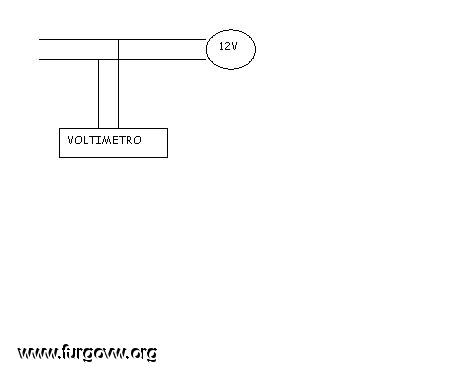

no hombre no.. los cables del mechero siguen estando... se trata de aprovechar y conectar también el voltímetro...
Por eso te decía que cortas los 2 cables del mechero le metes los del voltimetro con una borna o encintados o como quieras pero los propios del mechero también los conectas para que siga funcionando.... vamos que lo pones en paralelo al mechero
arkytam
Una cosa así me dices?¿
Perdoname eneko por ser tan pesada pero esk no tenemos ni idea y pregunto cualquier chorrada!
Muchas gracias
eneko
eso es.... ahora ten cuidado.. si puedes desconecta la batería pq a nada que toques alguna parte metálica del enchufe pegará chispazo...
Se te da bien la electricidad eh? jeje.. no tienes un amigo que te lo apañe?
arkytam
tengo un cuñado electricista, pero en cosas de baterias no esta puesto al día creo! Entoncxes para que la bateria este bien sobre unos 12.4 V, con motor arrancado unos 14V, y cuando este mal ya me pita el aparato no?¿Yo cuando lo probe me puso 12V con algo, y tenía creo que dos rayas el voltimetro ese!Eso está bien no?¿
Muchas gracias
eneko
Pita cuando baja de 11,5v creo.. eso no quiere decir que no puedas enchufar nada.. pita pq se supone que si fuera la batería principal no arrancaría...
